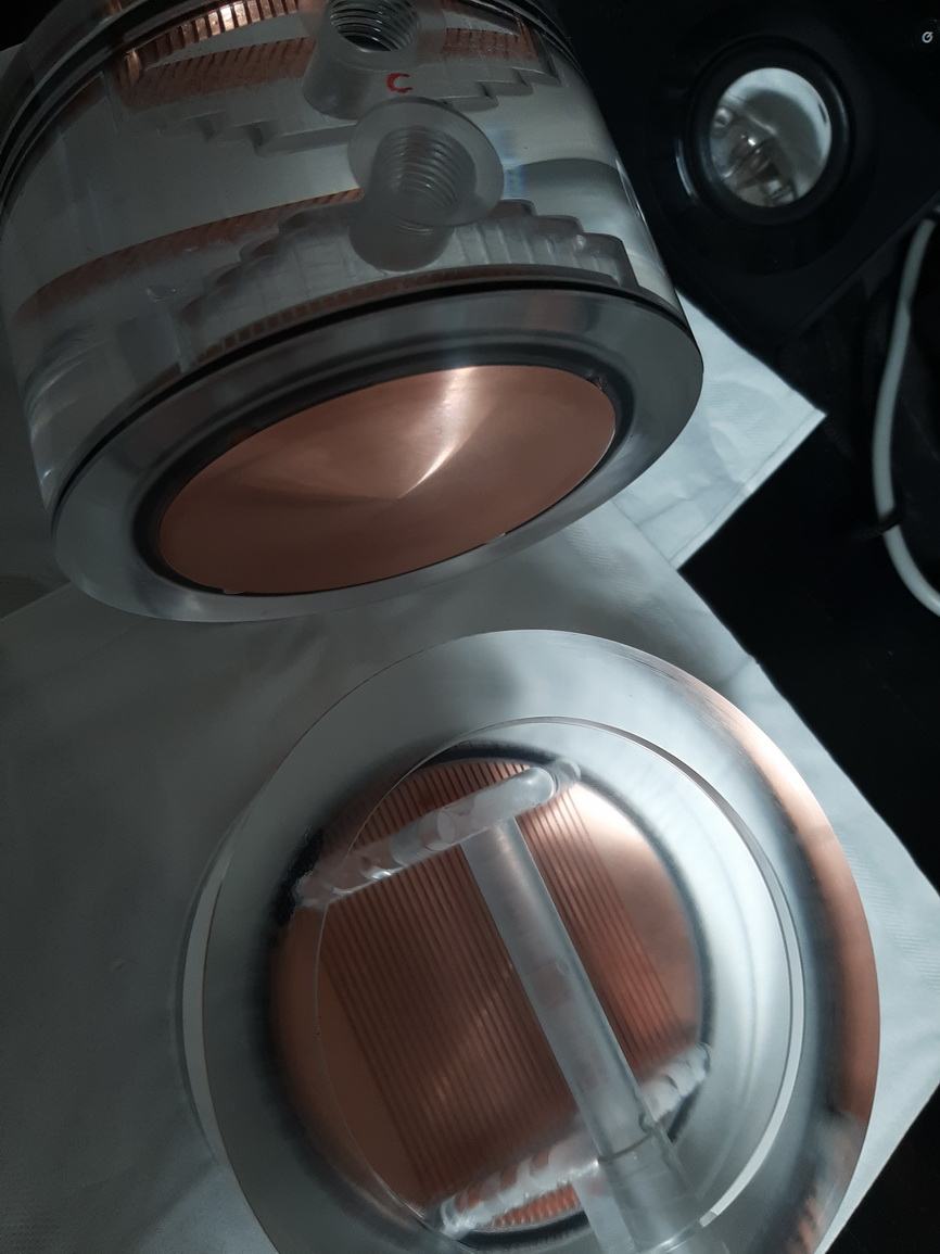

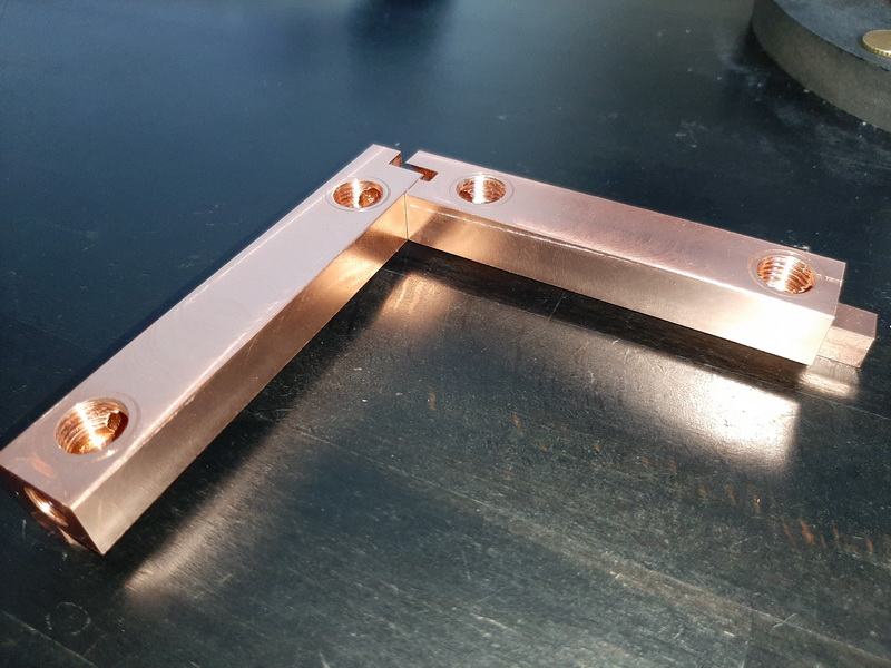

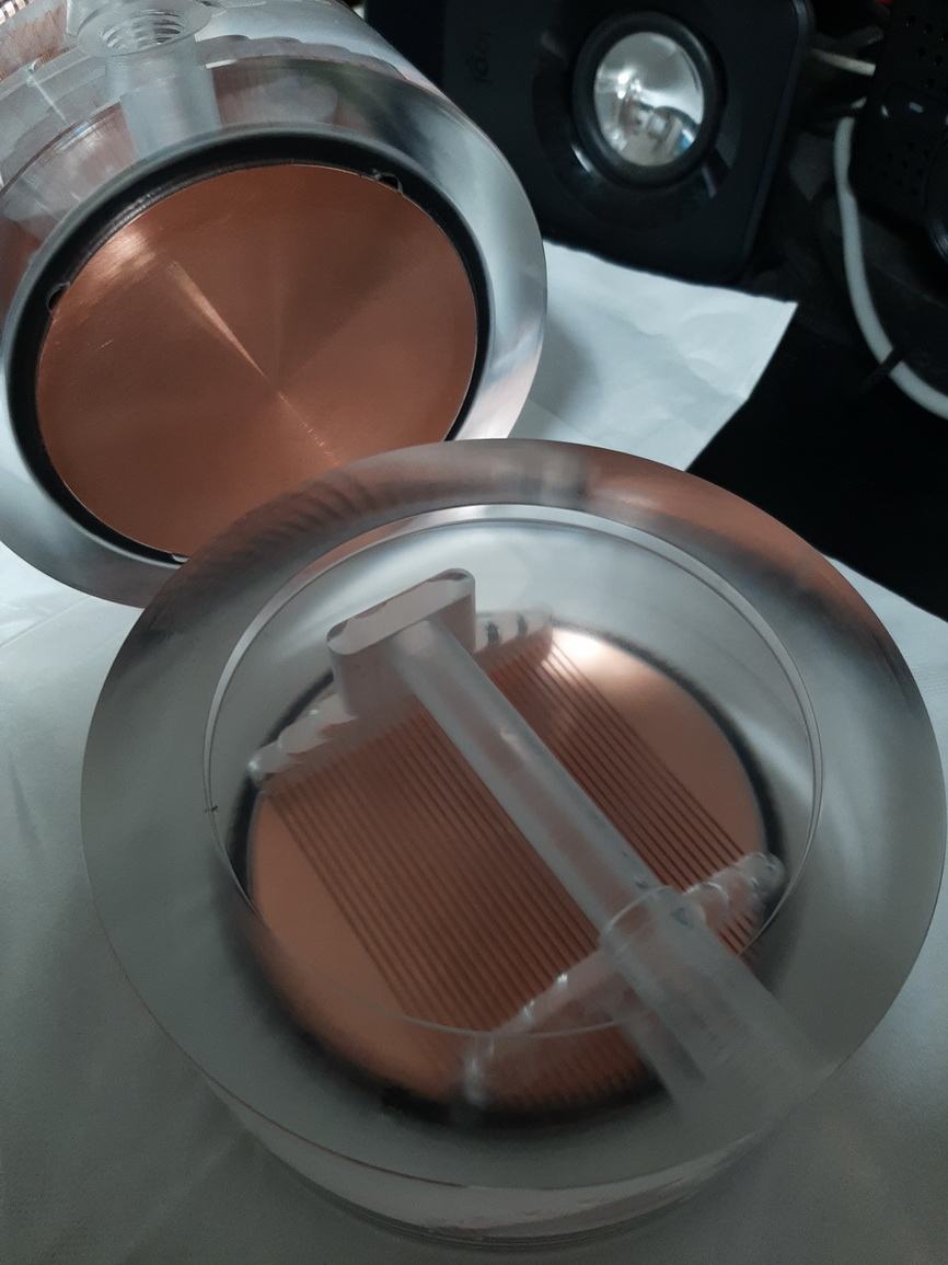

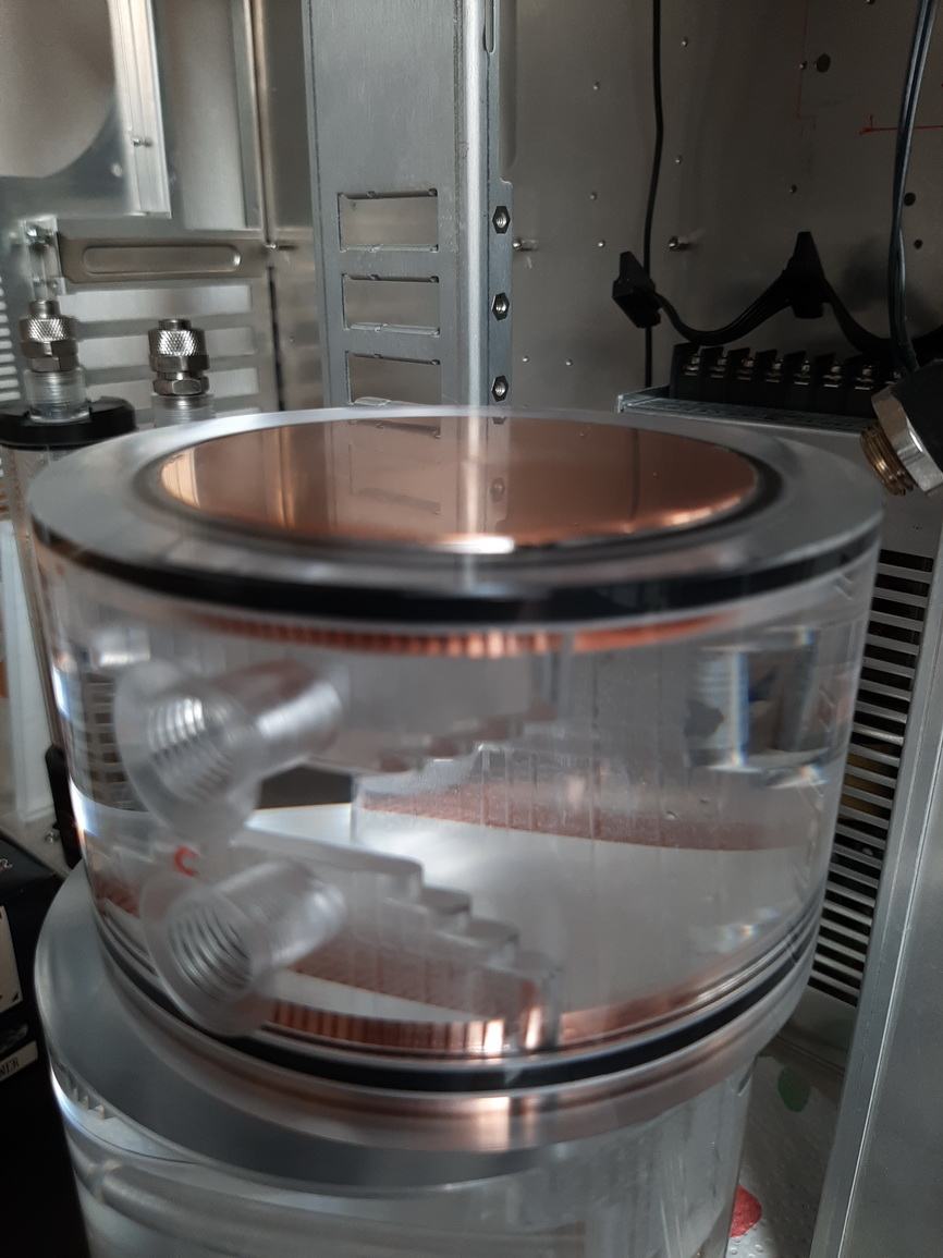

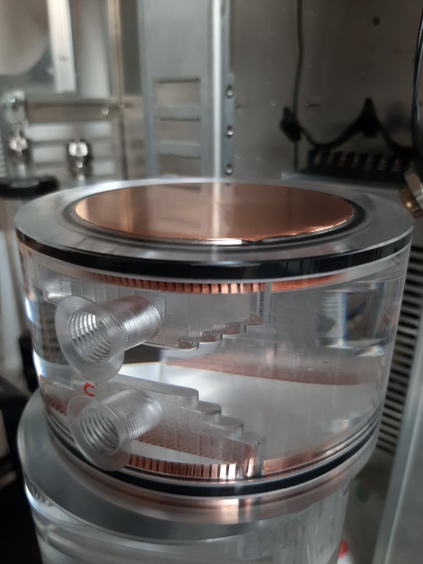

Langsam nimmt mein Monster Peltier Wärmetauscher Form an... 4 von 8 Kupferplatten haben schon ihren Platz gefunden... ist halt alles Handarbeit und inzwischen unzählige Stunden Basteln.

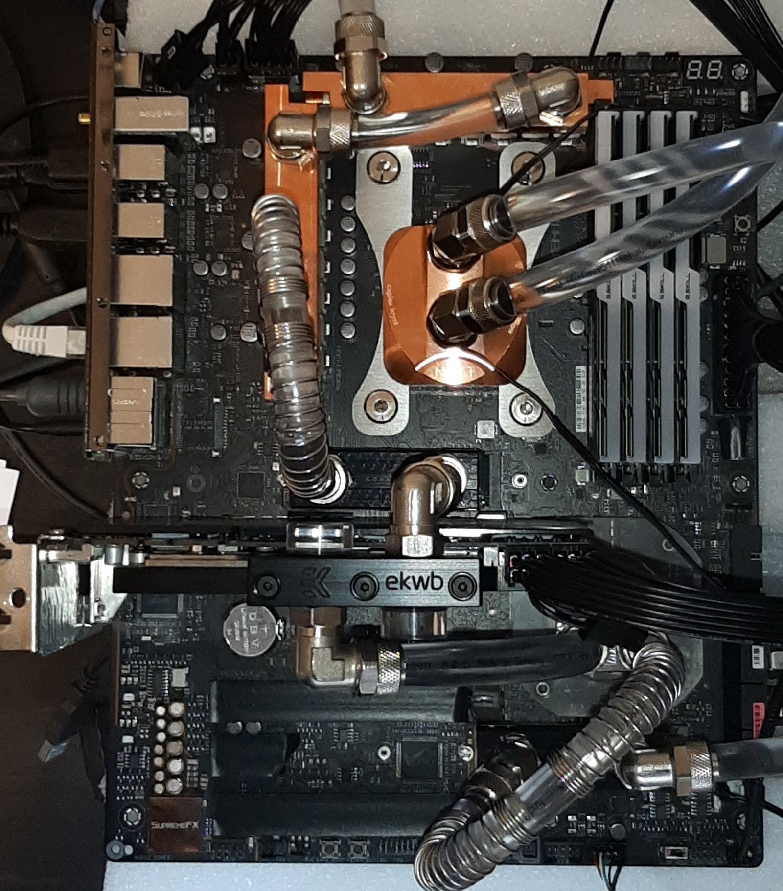

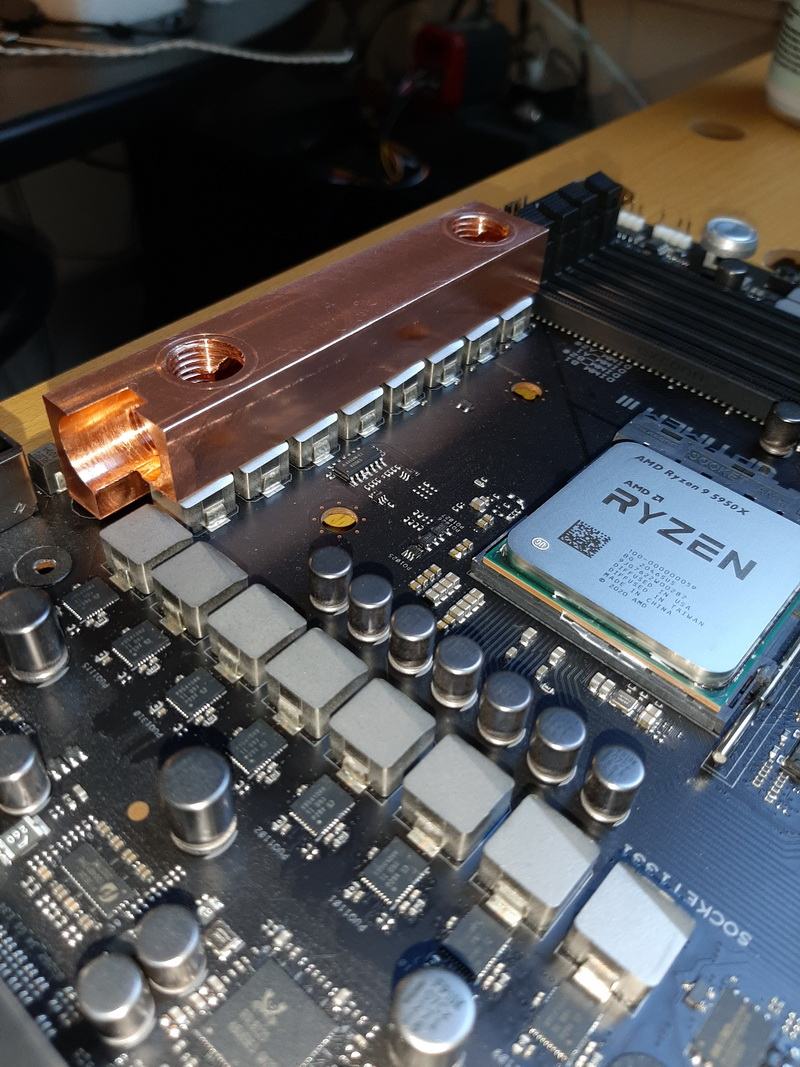

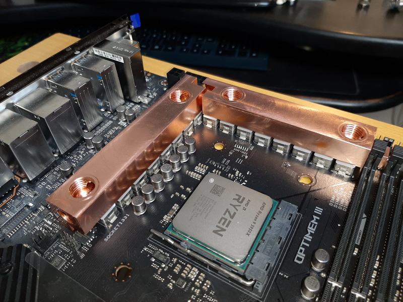

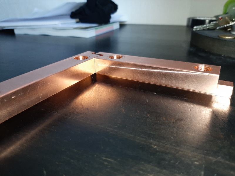

Wolltest du mir nicht vor langerweile VRM Blocks fürs DH bauen? ;P :banana::banana:
sowelche wie die hier:???
Wenn ich meine Maschine weiter pimpe und sie mit Schrittmotoren CAD Dateien direkt verarbeitet, dann kann man da nochmal drüber nachdenken.
An den VRM Kühlern habe ich bestimmt 4 Tage gearbeitet.
p.s. die Kanäle in den Acrylkörpern hätte ich auch mit einem 5mm Fräser vorfräsen können und dann erst mit 6mm das Finish. Dann wären die sicher "edler" geworden, aber Perfektion an der Stelle macht den Kühler keinen Deut besser, kostet aber 1-2 Wochen zusätzlich Zeit. Das war es mit nicht wert. Also bleibe ich an der Stelle beim Legoland-Style:ROFLMAO::ROFLMAO::ROFLMAO:

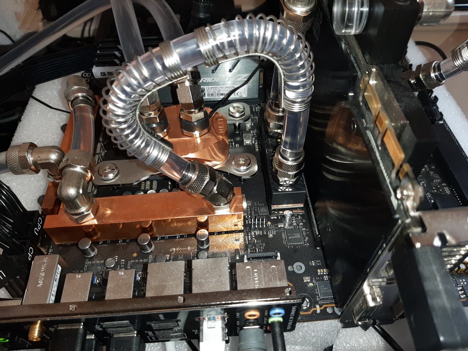

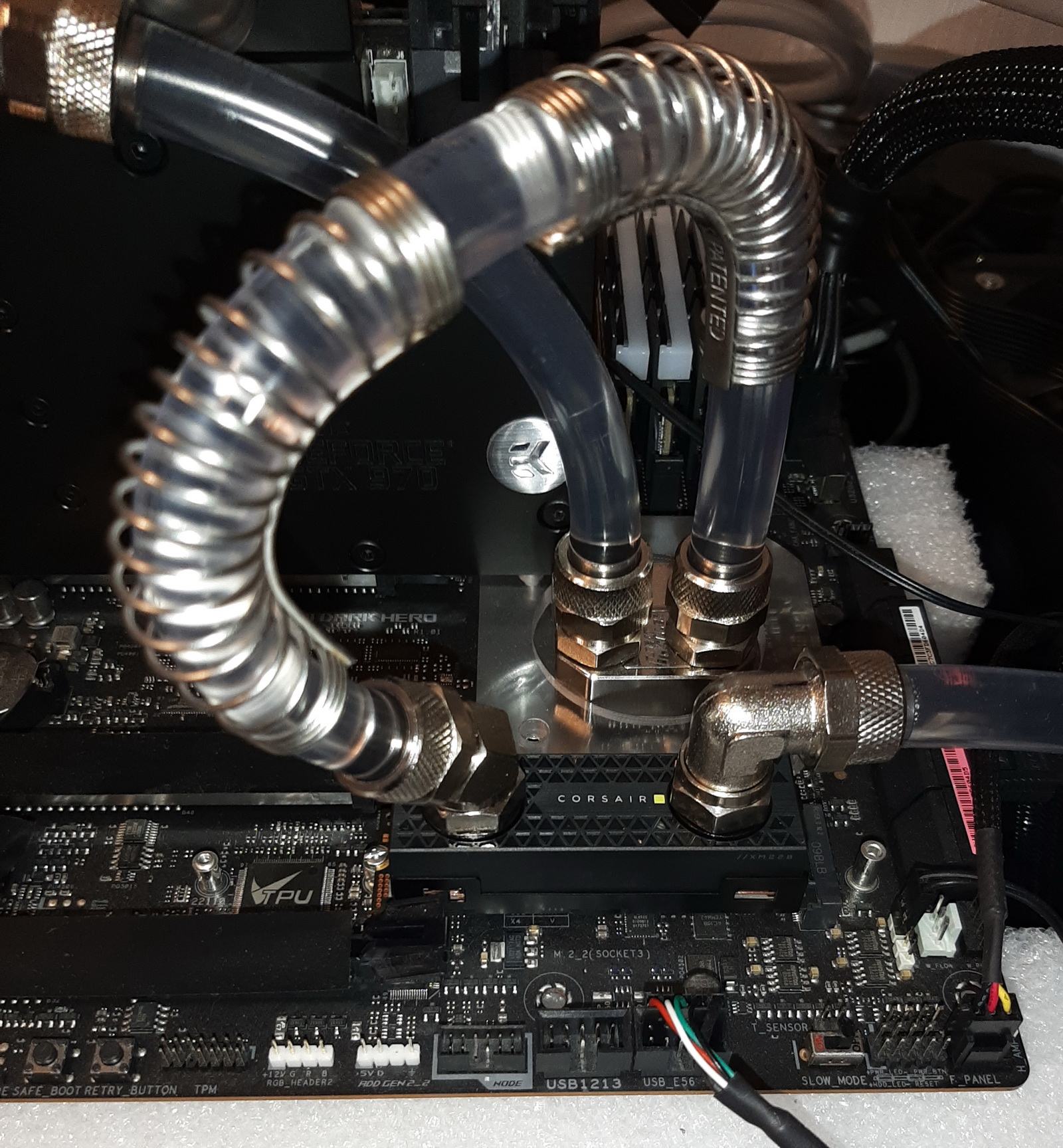

Hehe. Bist beim PCH schon weiter ?
Hast das PCH nicht auch noch mit eingebunden?
Dachte hattest mal Bilder gezeigt.
Das ist immer noch das Testsetup nackt auf meinem Schreibtisch und NICHT Sohnemann=1,5Jahre-sicher

Danke, das meinte ich.

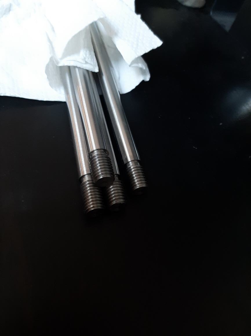

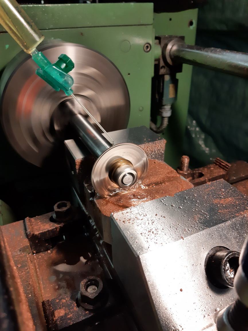

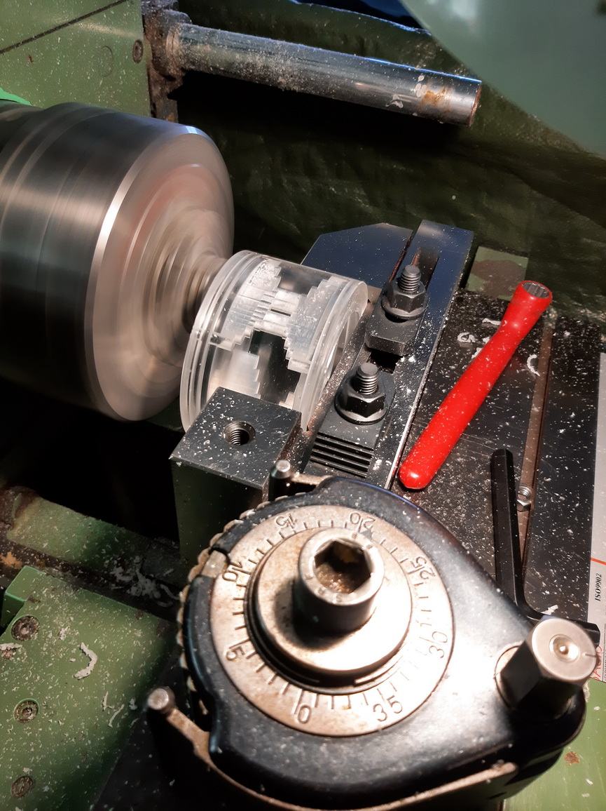

Mit dem Stahl für die 50cm langen Haltestangen habe ich mich wohl ein wenig in zu hoher Quali versucht. Rostfrei, v2a, 1.4305 killt jeden M10 Gewindeschneider. Also Oldscool auf der Drehbank mit Vorschub und Schneidstahl Gewinde geschnitten, Wechselplattenhalter und entsprechende Wechselplatten sei Dank.
Erster Test, wie es aussehen könnte. Nur die Peltiers sind noch nicht zwischen den Kupferplatten weshalb der obere Halter noch nicht in der Alu-Führung sitzt.
Morgen erstmal mit Kupfer-Zwischenstück alle Thermosensoren auf Referenzthermometer kalibrieren und dann geht es weiter...
