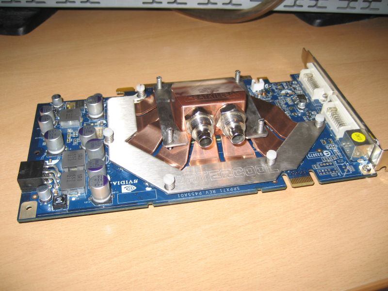

Hi Leute,
ich habe mal eine Frage, wäre nett wenn sie mir jemand beantworten könnte.
Passt der Watercool Heatkiller Rev 2.5 für die 7800/7900/GTO/GTX auf eine
EVGA 7900GT CO Superclocked?
Es ist genau diese Karte: Link
Wäre euch echt dankbar.
MfG
nein passt nicht, aber der passt:
http://www.aquatuning.de/product_info.php/info/p1425_HK-GPU-X-Rev2-5-GF6800-7800-7900---GT-256.html

Danke schonmal für die schnelle Antwort! Passt er nicht wegen der Anordung der RAM-Steine oder weshalb?
rams & co passen, nur bei der gtx/gto version werden die spannungswandler noch mitgekühlt -> passt nicht auf die 79gt
edit: hab mal nen pic angehängt, dann sieht man gut, dass es mit spawaskühler net klappt
attachment.php
Ja der Kühler für die Spannungswandler ist ja noch extra zu kaufen. ALso verstehe ich deine Antwort so, das nur der Kühler für die Spannungswandler nicht passt?! Aber der eigentliche Kühler für GPU & RAM passt?
der rest passt, nur wieso sollst du mehr bezahlen und dann nen kühler über haben, den man nich verwenden kann.
zitat aquatuning zum gtx kühler: Hinweis: der Kühler kann auch für die Geforce 7900 verwendet werden, aufgrund anderer Rambausteine werden diese allerdings nur zu ca. 80% abgedeckt
