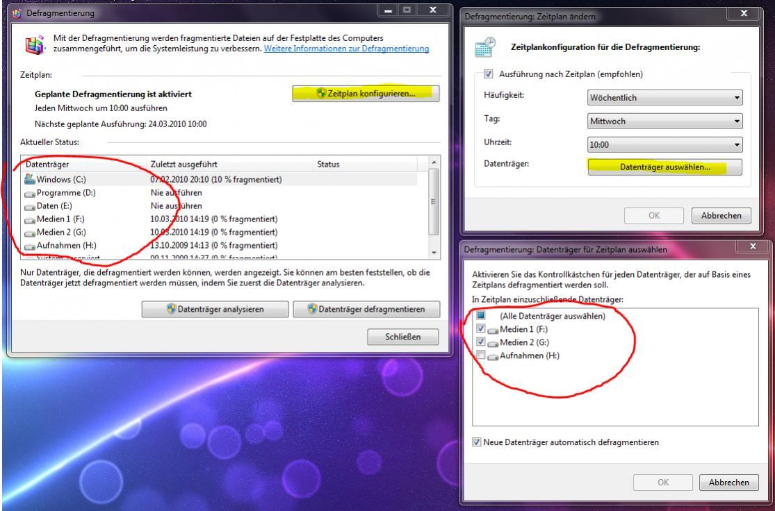

5. Defrag stellt Win 7 bei einer SSD allein aus, man sollte aber nicht den INtel Ahci Treiber drauf haben, da er kein Trim durchlässt
stimmt nicht. Hatte bis her mehrere SSDs mit Win 7, und bei allen war defrag an.
Doch das stimmt. Du schaust nur an der falschen Stelle.
Weil die immer aktiv ist. Du könntest ja noch HDDs haben.
Wenn du aber in die Planung reinschaust dann siehst du dass du dort nicht mal deine SSDs aussuchen kannst. Das funktioniert bei allen aktuellen SSDs die eine RPM von 0 zurückliefern und somit als SSD behandelt werden.
So sieht das bei mir aus, C, D, E und H sind SSDs.
Ind er Planung tauchen die SSDs bis auf H nicht mal auf. H ist eine uralte OCZ Core, die wird leider nicht als SSD erkannt, also habe ich diese manuell aus der Planung rausgenommen. F und G tauchen in der Planung auf, da das 2 Samsung F3 HDDs sind.
