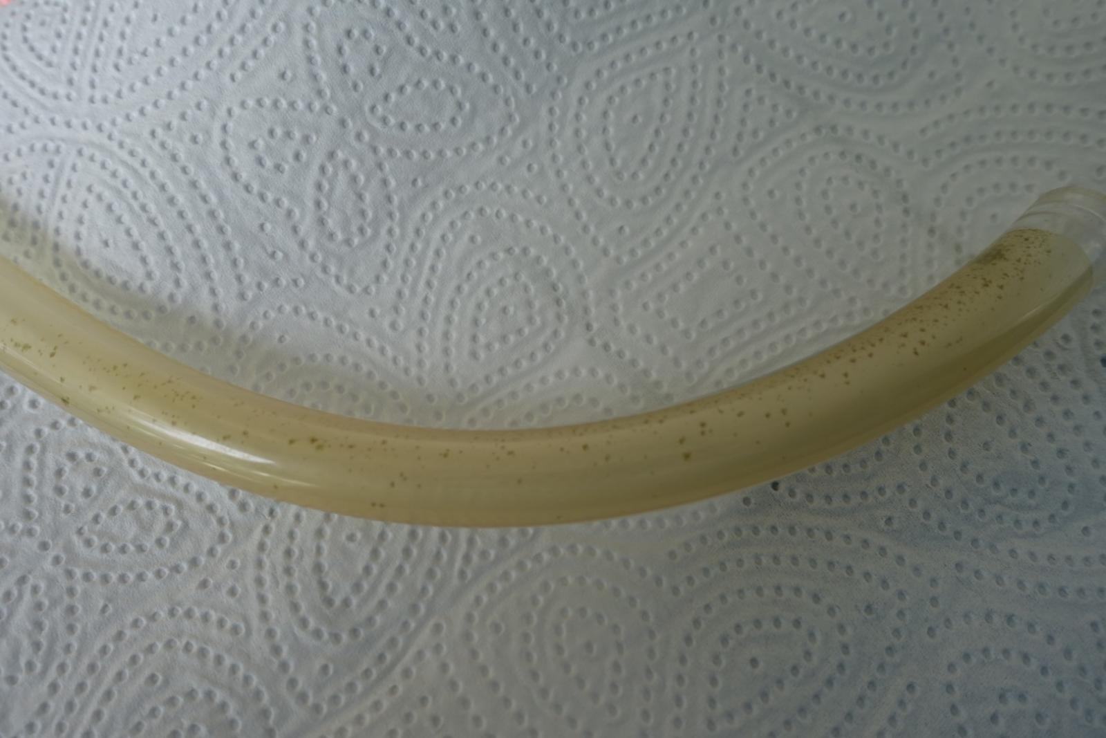

So endlich Zeit gehbat neu zu verschlauchen.
Masterkleer:
Primochill+neuess Wasser+Inno Protect ( sehr gering), Radi wurde mit Duschkopf durchgespült danach das ganze System mit zirka 2l dest Wasser gespült.
Diese grünen Brocken waren überall im System und der ganze AC Filter war voll gepappt damit. Mein Sys läuft jetzt seit ein paar Wochen und bisher sieht alles gut aus.
