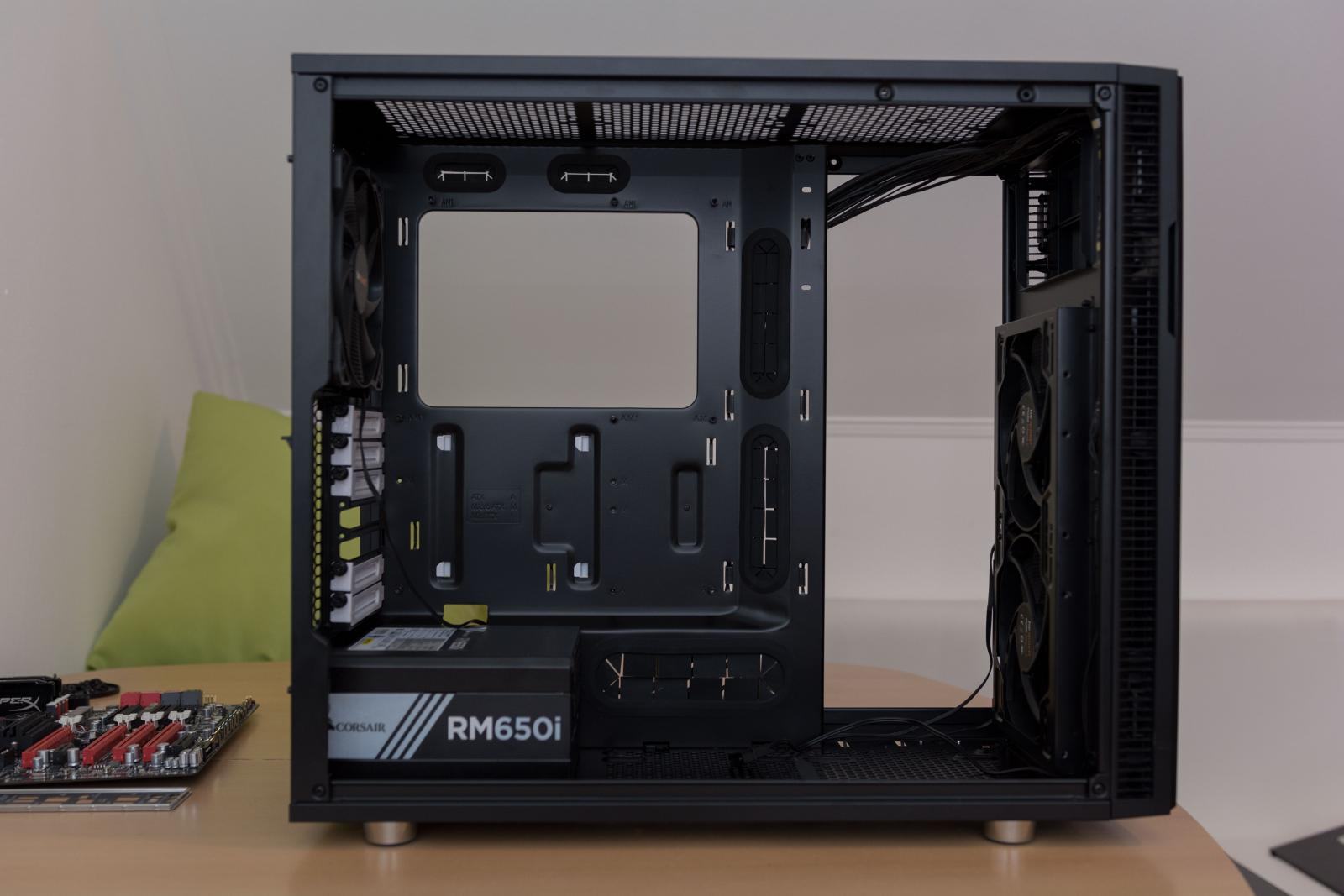

Der kleine AGB langt vollkommen, habe den auch dachte auch das er zu klein ist ^^ Weiß nicht wie groß das R5 ist, wenn es riesig ist würde ich auch ein größeren AGB nehmen.
Hier ist ein Foto vom Innenraum des R5:

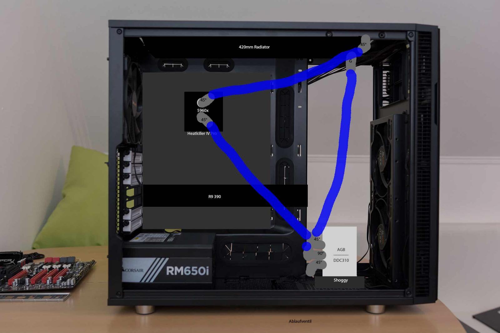

So, jetzt die Zeichnung mit Anschlüssen und Ablassventil (G = Gerader Anschluss)
Kann man das so machen oder sollte man das ganze anders anschließen?

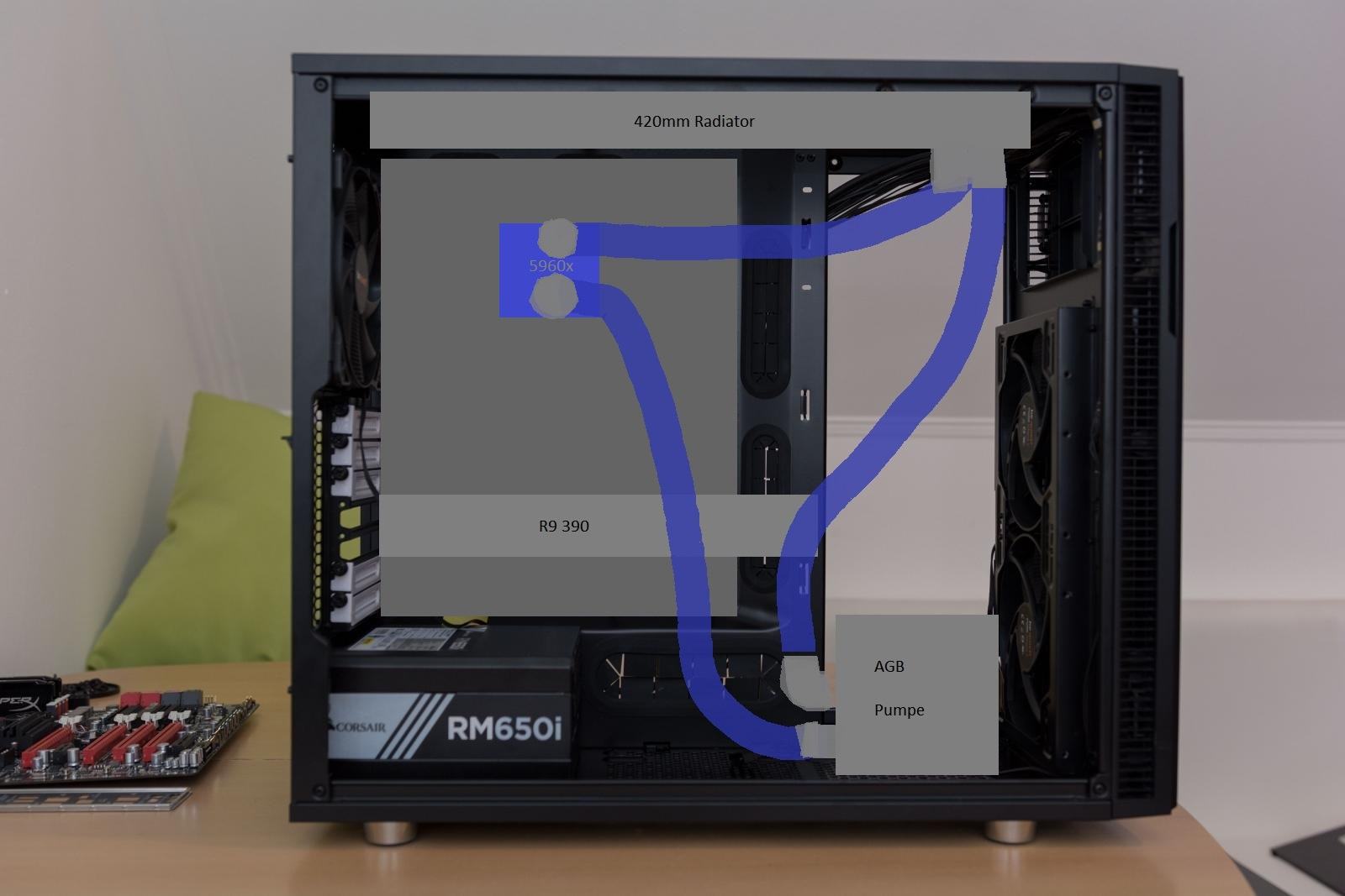

Ich hab mir jetzt nochmal ein paar Gedanken um die Zusammenstellung gemacht.
Jetzt hab ich auch gemerkt, dass an der Pumpe mit AGB ja mehr als zwei Anschlüsse sind, daher wäre es ja sicher nicht so schlecht, einen davon für das Auslassventil herzunehmen, oder?
Haben gewinkelte Anschlüsse irgendwelche negativen Einflüsse bzw. deutlich höheren Widerstand?

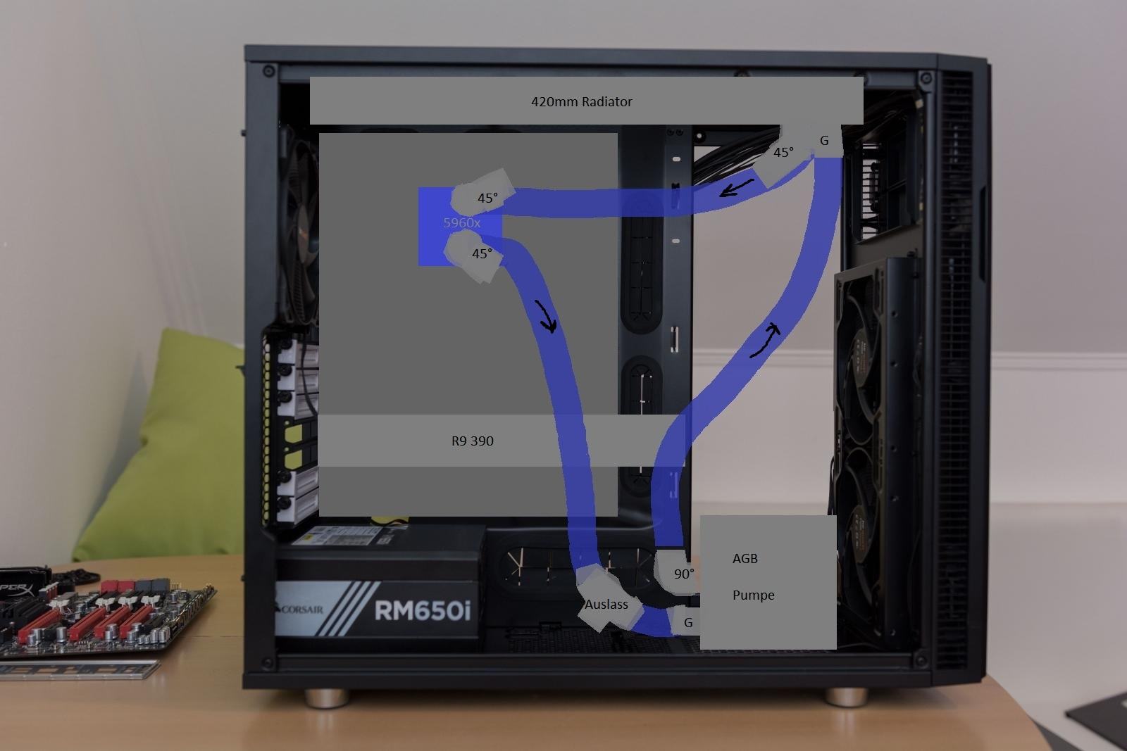

So hab ich mir das ungefähr vorgestellt:
ja, so müsste es gehen.
hast du dir überlegt, wie du den kreislauf befüllen möchtest?
