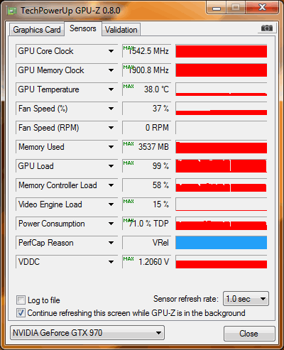

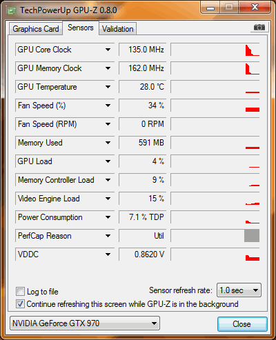

Falls es wen interessiert ... so sehen die Temps bei meiner G1 mit HK Core aus:
Im Idle:
Im Load:

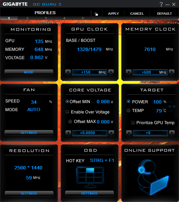

Eingestellt ist dieses im OC_Guru_II:
10 K Differenz von Idle und Last .... Ich finde kann sich sehen lassen. Über 40 Grad geht da so richtig nichts, da die Wasser-Temp bei mir recht stabil bleibt (Mora mit 4x 180er Lüftern auf je 400 RPM).
Der Durchflussiwederstand von dem HK-X3-Core scheint zudem auch deutlich geringer als von meinem vorherigen EK-Full-Cover zu sein ... das Wasser sprudelt in meinem AGB merklich mehr herum.
Unter Last läuft die Karte dauerhaft auf Boost - bisher habe ich die noch nicht an die TDP von 100% oder zum Throttln bekomen. Bei 1590 Boost-Takt ist die jedoch ohne Spannungserhöhung mit Grafikfehlern nach wenigen Sekunden ausgestiegen. Ob die 1550 ohne Mehrspannung dauerhaft stabil sind kann ich noch nicht sagen - bisher habe ich nichts bemerkt. :-)
Der HK Core bekommt von mir eine absolute Empfehlung - vor allem spart man sich ggf. mit einer neuen die Anschaffung eines kompletten neuen Kühlers ... eine kleine neue Kupferplatte (die bei HK leider ein wenig überteuert verkauft wird) ist bei einem zukünftigen Graka-Wechsel ggf. die einzige Kühler-Neuinvestition. Der Wertverlust der FC-Komplettklühler ist auf Dauer einfach zu hoch für meinen Geschmack.

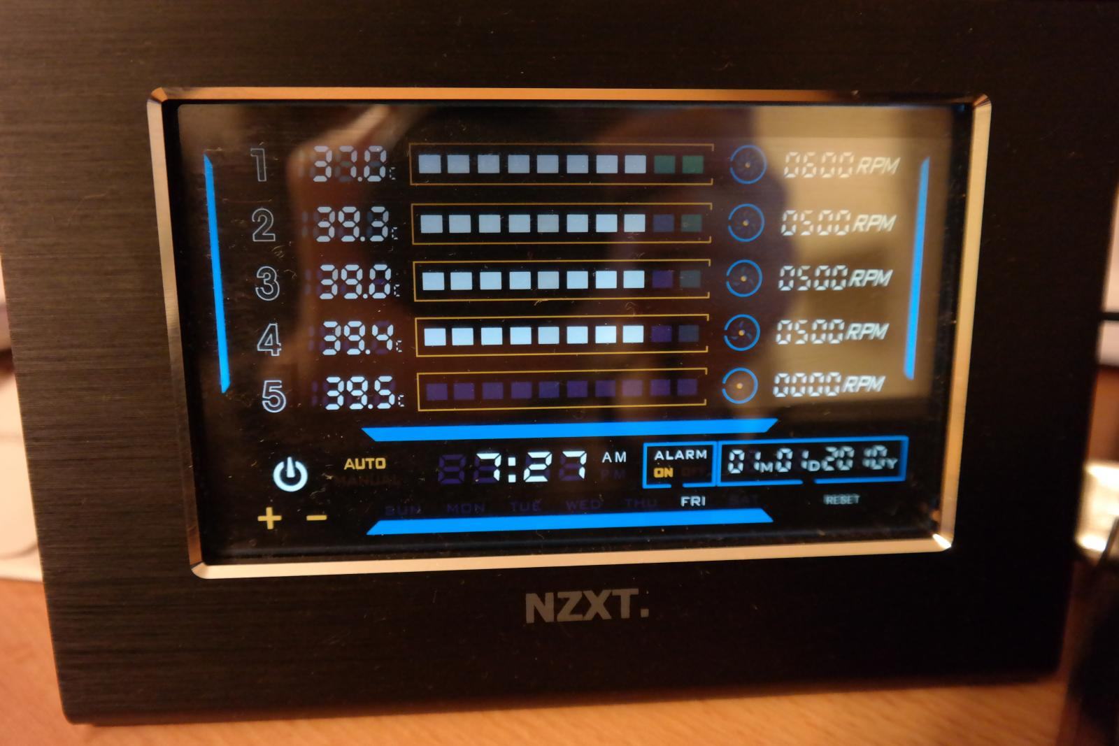

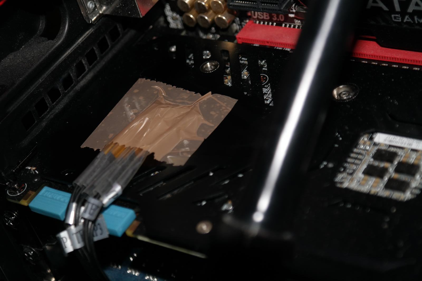

ein IR-Thermometer besitze ich nicht .. ich habe einmal die Fühler meiner Lüftersteuerung drangeklebt ... muss wohl aber wirklich mal mehrere Minuten laufen lassen .... durch den werksmäßigen Heatspreader werden die Ergebnisse nicht sehr genau sein und die Temps steigen nur sehr langsam. Ergebnisse folgen.
- - - Updated - - -
So gemessen:
Pendelt es sich ca. bei 40°C ein:
Das könnte auch gut hinkommen - ich kann das Backplate noch dauerhaft mit meinen Finger berühren, ohne Hitzeschmerzen zu bekommen.
Zimmertemp sind fluffige 23°C. Die exakte Wassertemp kann ich leider nicht messen - hier habe ich keinen Sensor verbaut.
Ist aber im Grunde egal ... alles was unter Handwarm läuft ist weit im grünen Bereich.
Nach ein Paar Minuten im Idle / Desktop ist die gemessene Backplate-Temp wieder auf ca. 28°C zurück.
