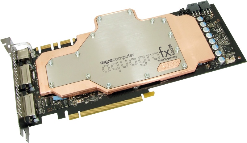

Hab mir grad mal alle im Vergleich angesehen und muss sagen vom Design her gefallen mir nur 2 ...
Der von EK und von Aquacomputer.
Im Startpost steht :
1aquagraFX GTX 200
Verwendete Materialien:
  • Kupfer
  • Deckel aus Edelstahl
  • Einschraubgewinde aus Plexiglas
Details:
  • Bietet nur mäßige Leistung
  • SLI Fähig
  • 1/4 Gewinde
  • per Umrüstkit auch beidseitige Anschlussmöglichkeiten
Also ist es besser den EK vorzuziehen? Bei der Grafikkarte handelt es sich um eine Leadtek WinFast GTX 280 aus diesem Thread :)

Also ich würde die Optik vorziehen wenn die Kühlleistung ausreicht ^^ Finde die EKs dick und hässlich. :kotz: Aber über Geschmack lässt sich ja bekanntlich nicht streiten :fresse:
