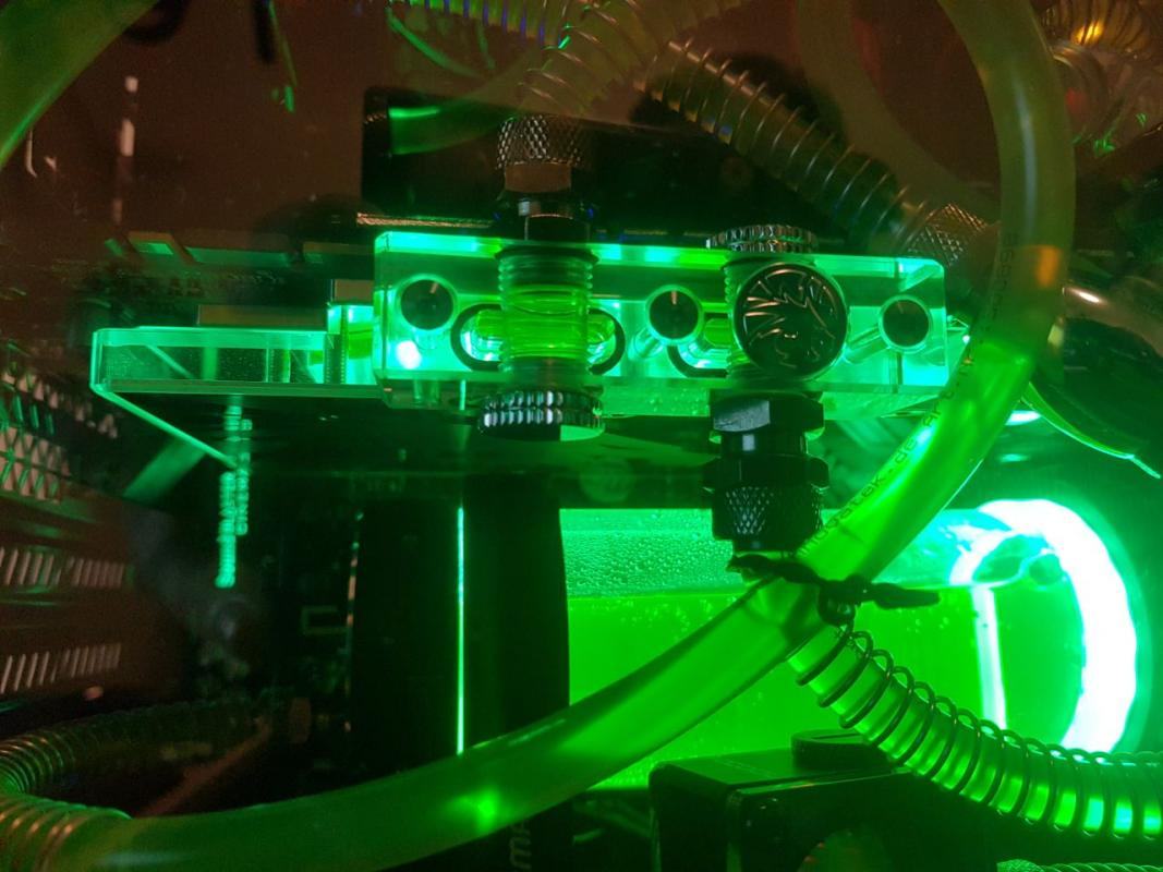

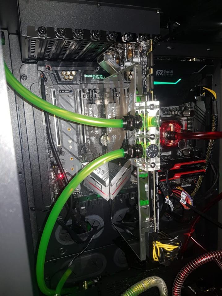

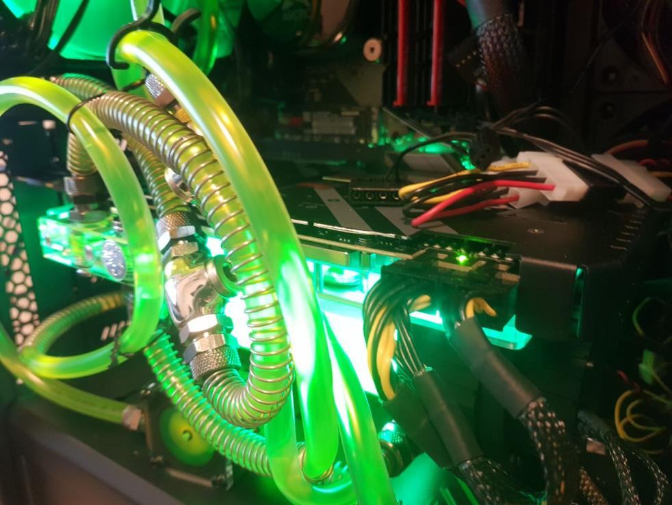

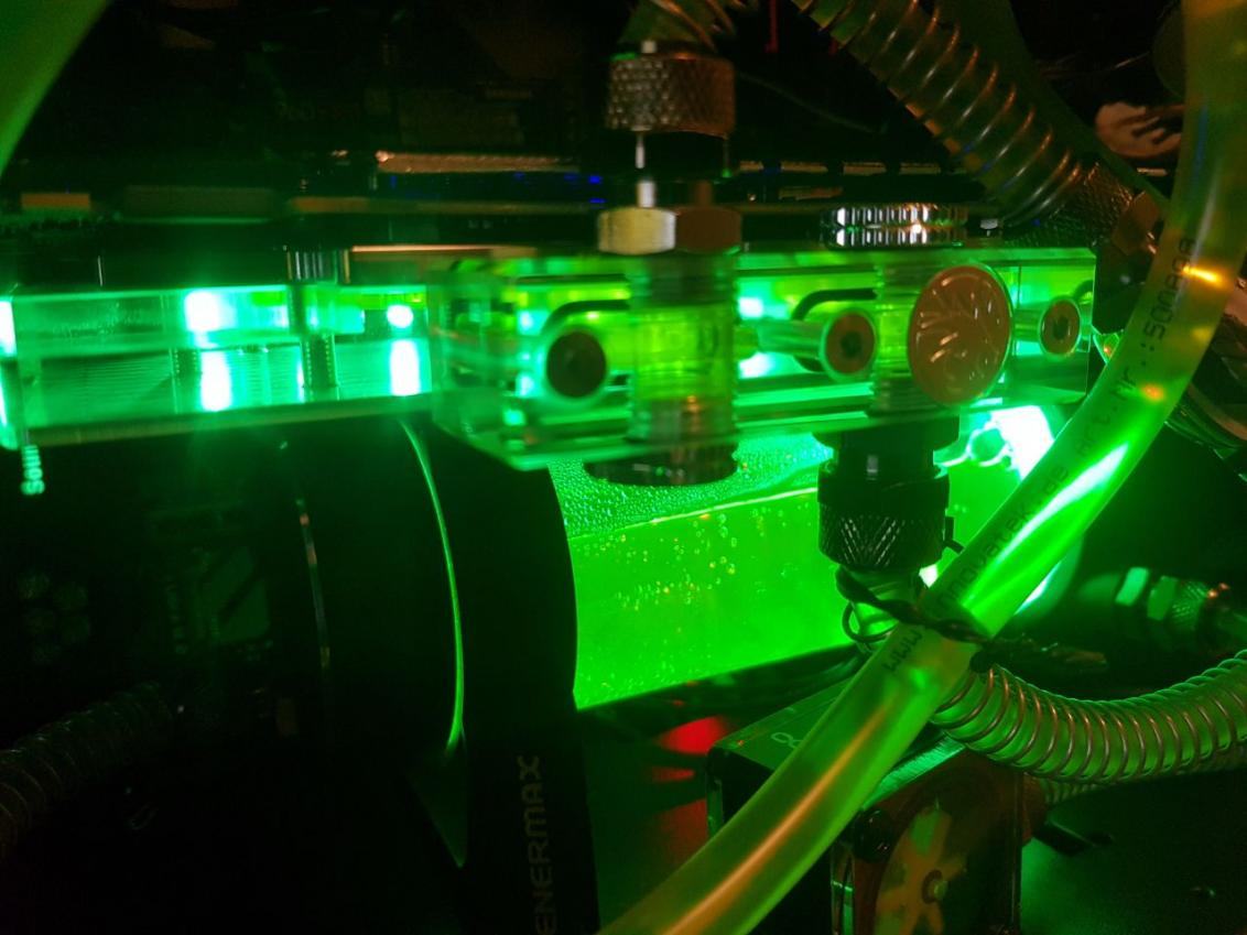

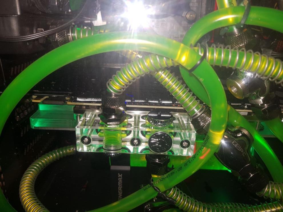

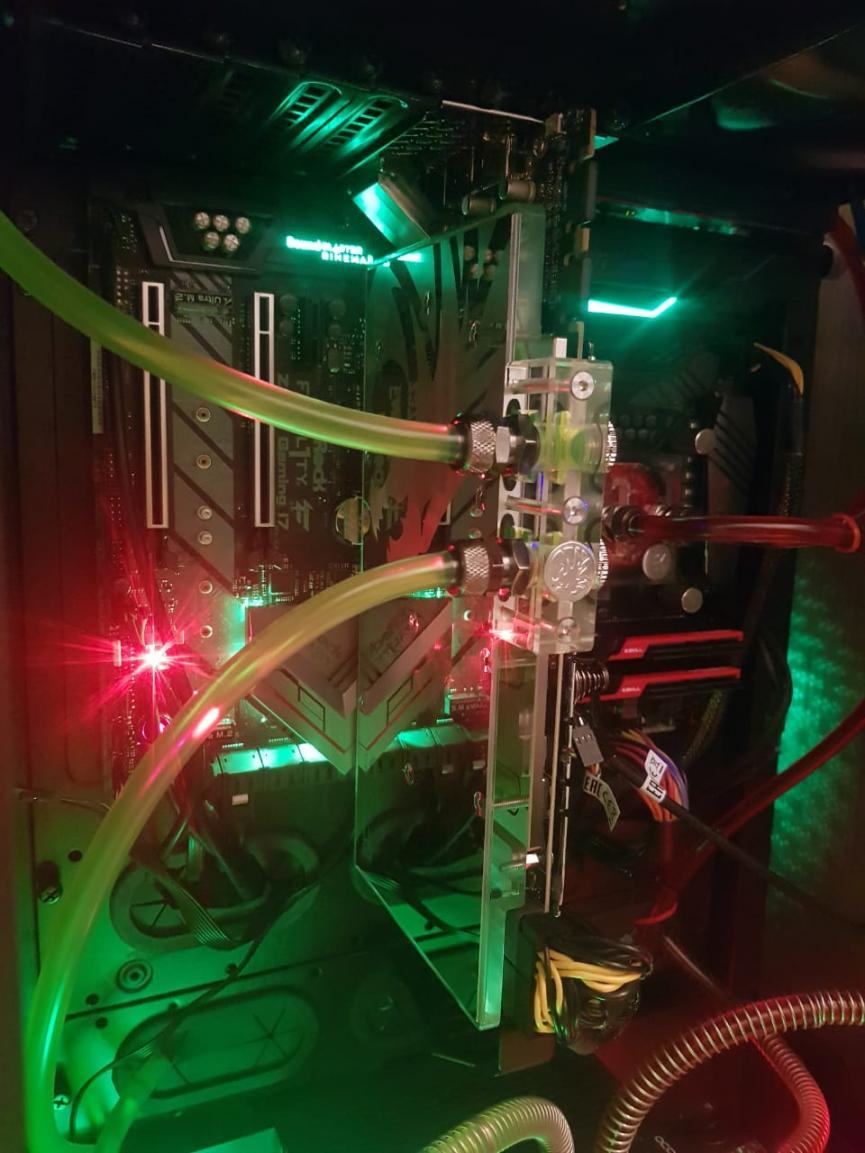

Also die backplate hatte ich von der alten übernommen... musste nur etwas schneiden da das cover sonst an den anschlüssen der wakü anstoßt. Da das gewinde zum befestigen am backplate angebracht ist und ich so schlau war zuerst die graka mit der wakü cover zu verbinden^^ habe ich nur 2 schrauben rein bekommen
denke wenn man zuerst die graka und backplate verschraubt bekommt man alle schrauben rein.
WhatsApp Image 2018-03-16 at 08.27.13(1).jpg WhatsApp Image 2018-03-16 at 08.27.14(3).jpg WhatsApp Image 2018-03-16 at 08.27.14(4).jpg

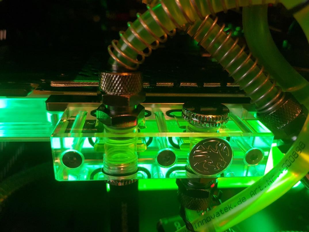

hier sieht man die kante , wo ich das gebogene entfernt habe.

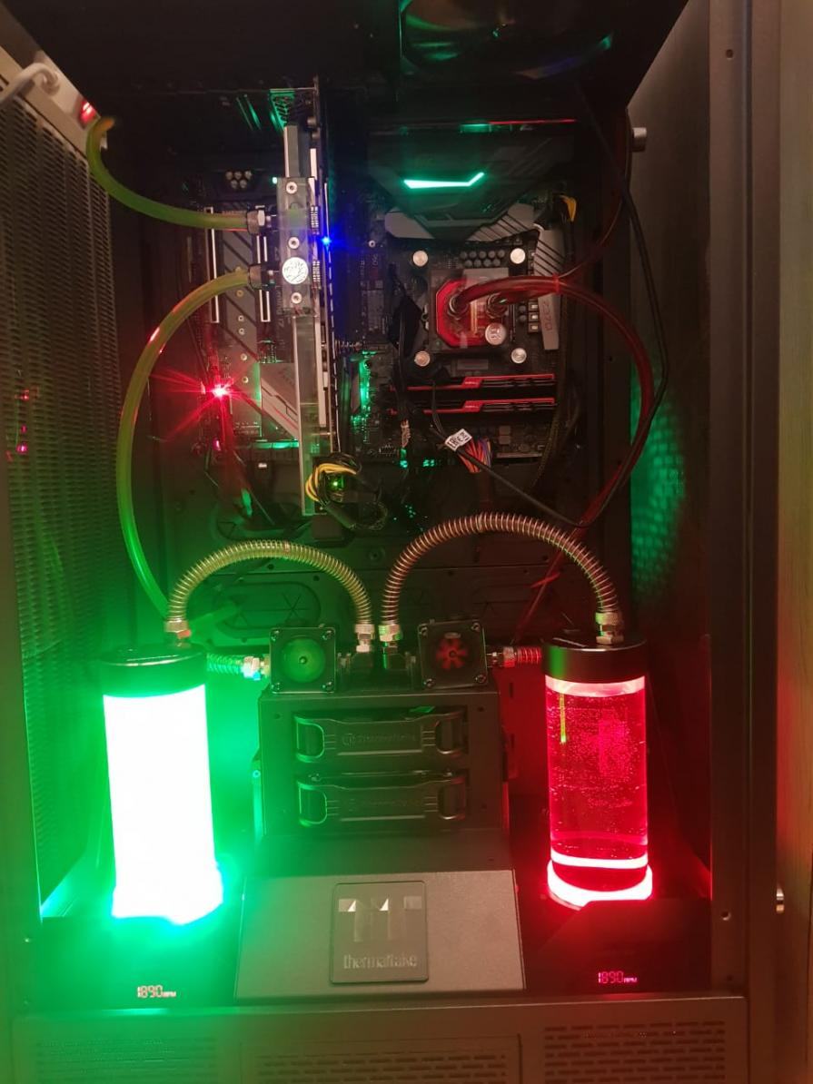

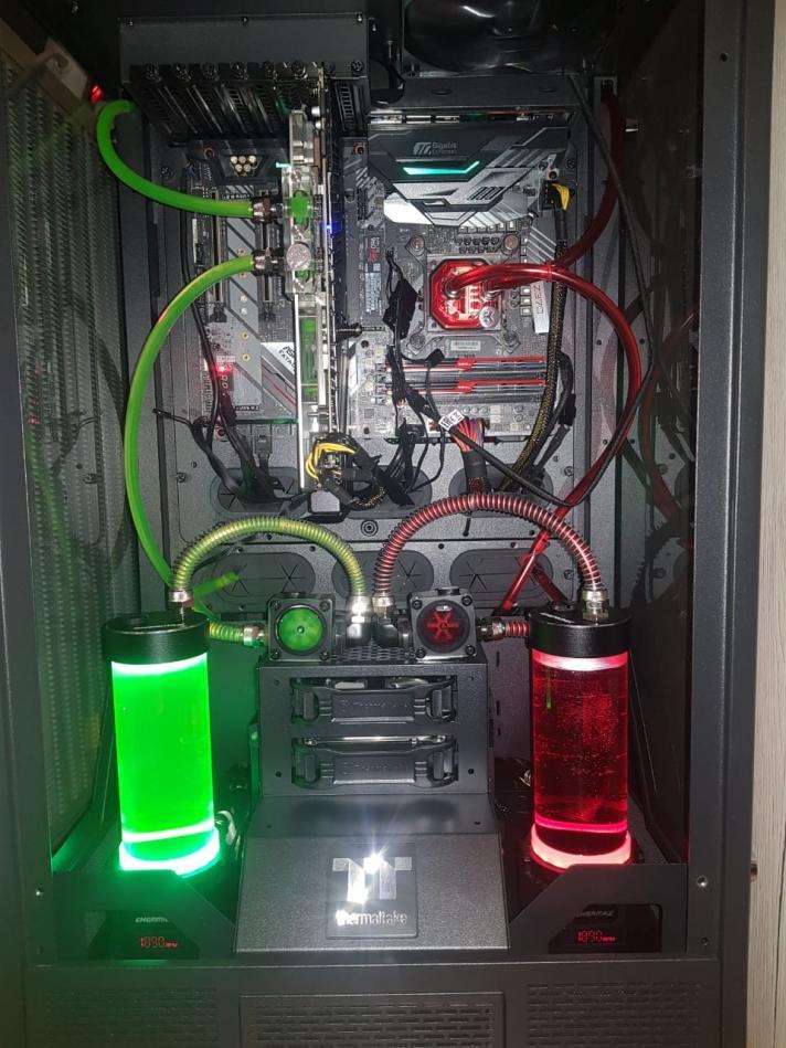

Nicht wundern wieso das so unordentlich aussieht, war nur temporär ,ab morgen wird das system in thermaltake the tower 900 eingebaut :d
Jetzt noch mit nem Edding die Kanten schwärzen.
Biste denn so damit zufrieden? Bei den Leuchtbildern sieht man hier ja leider recht wenig.
das soch harmlos xD
ein glück gibts von meinem derzeitgen pc innen leben keine bilder xD
Wenn man zuerst die Backplate verschraubt kommt man an zwei Schrauben für den Wasserkühler nicht mehr ran.
Aber ich habe vor da einfach Löcher reinzumachen, dann kann ich erst die Backplate verschrauben und dann den Kühler montieren.

Die temperatur unterschiede zu dem standart luftkühlern sind enorm, jetzt im aktuellen system komme ich nicht über 45 grad im belastungstest von 3d mark.
Für die graka stehen aber auch
1x 12 radiator
1x 24 radiator
1x 360 radiator bereit
die auch in der reihenfolge angeschlossen sind.
Lüfter habe ich momentan aber nur eine seite bestückt :
Lüfter ARCTIC 120*120*25 F12 PWM PST , lieferung für die andere seite sollte bald eintreffen um auf push/pull laufen zu lassen
und die sind auf 50% dreh leistung eingestellt.
system ist auch noch nicht komplett entlüftet.

von der kühl leistung her war ich überhaubt nicht zufrieden ( bilder sind noch vom alten tower) dort hatte ich ja für die graka 1x360+1x12 radiator und dort hatte ich im volllast berreich 55 grad, was zum einen aber auch zusammenhang da alles an komponenten gequetscht war und keine gute luft zirkluation vorhanden war.
Jetzt im aktuellem system find ich es auf jeden fall geil.

Achso , gut zu wissen dann brauche ich das nicht zu versuchen, mit meiner methode bekommt man zwar 2 schrauben rein aber das cover ist trotzdem lose und hat spiel da man die beiden schrauben nicht richtig reindrehen kann.

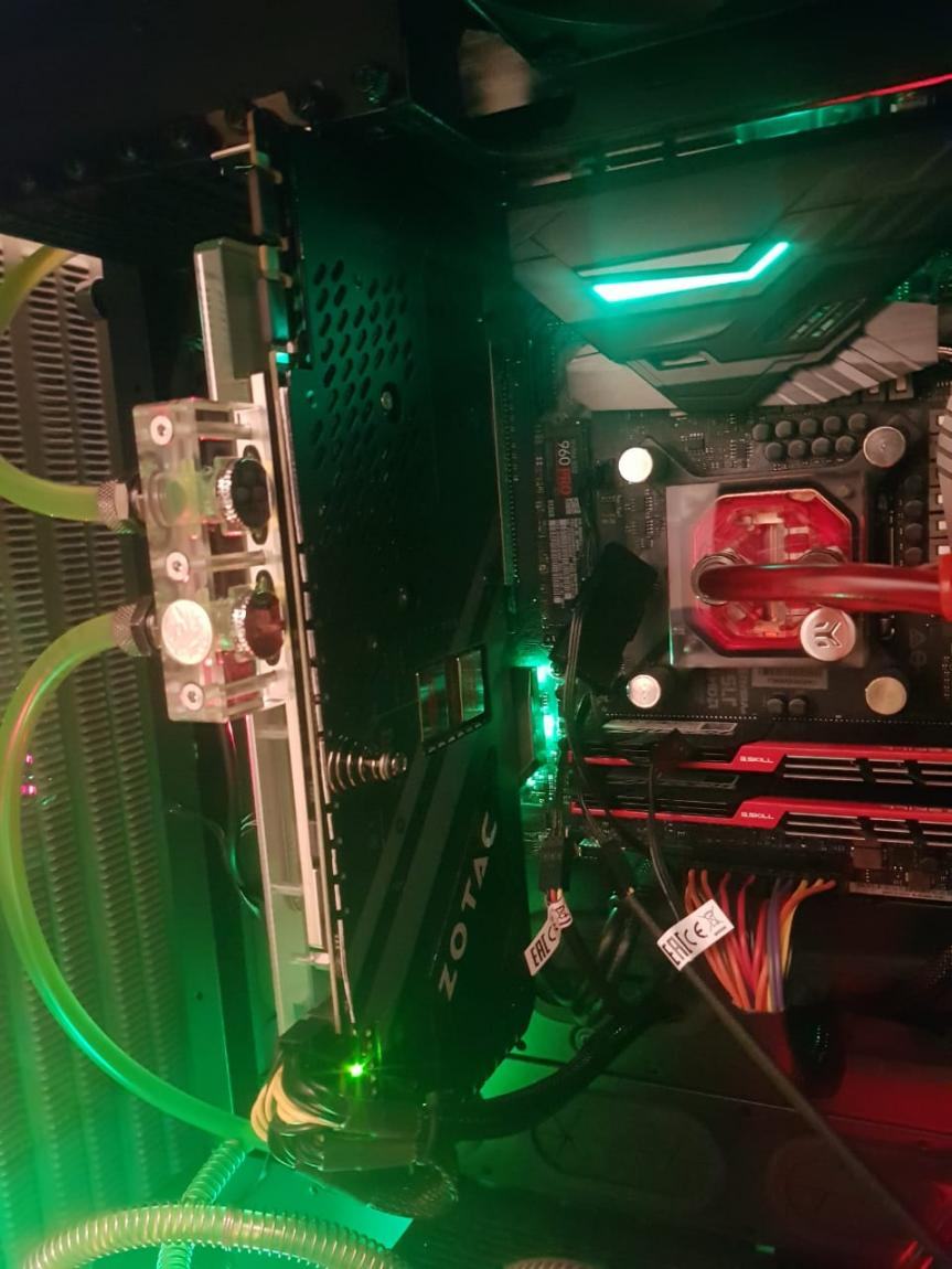

WhatsApp Image 2018-03-19 at 10.30.55(1).jpg WhatsApp Image 2018-03-19 at 10.30.55.jpg WhatsApp Image 2018-03-19 at 10.30.56(1).jpg WhatsApp Image 2018-03-19 at 10.30.56(2).jpg WhatsApp Image 2018-03-19 at 10.30.56.jpg WhatsApp Image 2018-03-19 at 10.30.57.jpg
Wie schon geschrieben, luft ist noch im system und optisch wird das alles noch etwas besser verlegt.

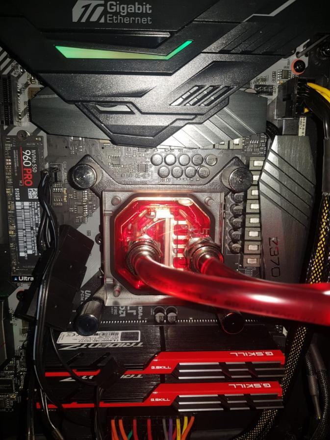

Jetzt habe ich aber auch mal eine frage... mein cpu hatte vorher eine aio wakü mit einem 360 radiator jetzt in dem tower habe ich erweitert mit einem 12er radiator und ein cpu wakü cover ek... aber seitdem haben sich die temperaturen verschlechtert... ich habe das gefühl das ich zu viel kühlpaste draufgemacht habe ... macht das soviel aus? habe locker 15grad mehr... ich hätte jetzt gedacht das sich überflüssige kühlpaste rausgquetscht beim anziehen des kühlers..
Frage 1: Wo geht das Wasser in den CPU-Kühler rein?
Frage 2: Wie / wo sitzen die Radis und wie werden diese belüftet?
Das wasser geht in einem cpu wasserkühler von: (EK-Supremacy EVO ) mit kupferplatte. vorher die aio artic Liquid Freezer 360 verbaut
Radis sitzen im tower und werden von außen nach innen belüftet (push)
Die Frage bezog sich wohl eher in welchen der beiden Anschlüsse des EVO's das Wasser in den Block reinströmt.
zuerst in dem anschluss ( in ) und raus kommt es aus dem anschluss ( out ) so wie es vorgesehen ist
Bist du dir da sicher? Ich frage absichtlich doof, das ist schon oft genug passiert (mir auch :fresse2:), einfach weil man kurz nicht aufgepasst hat.
