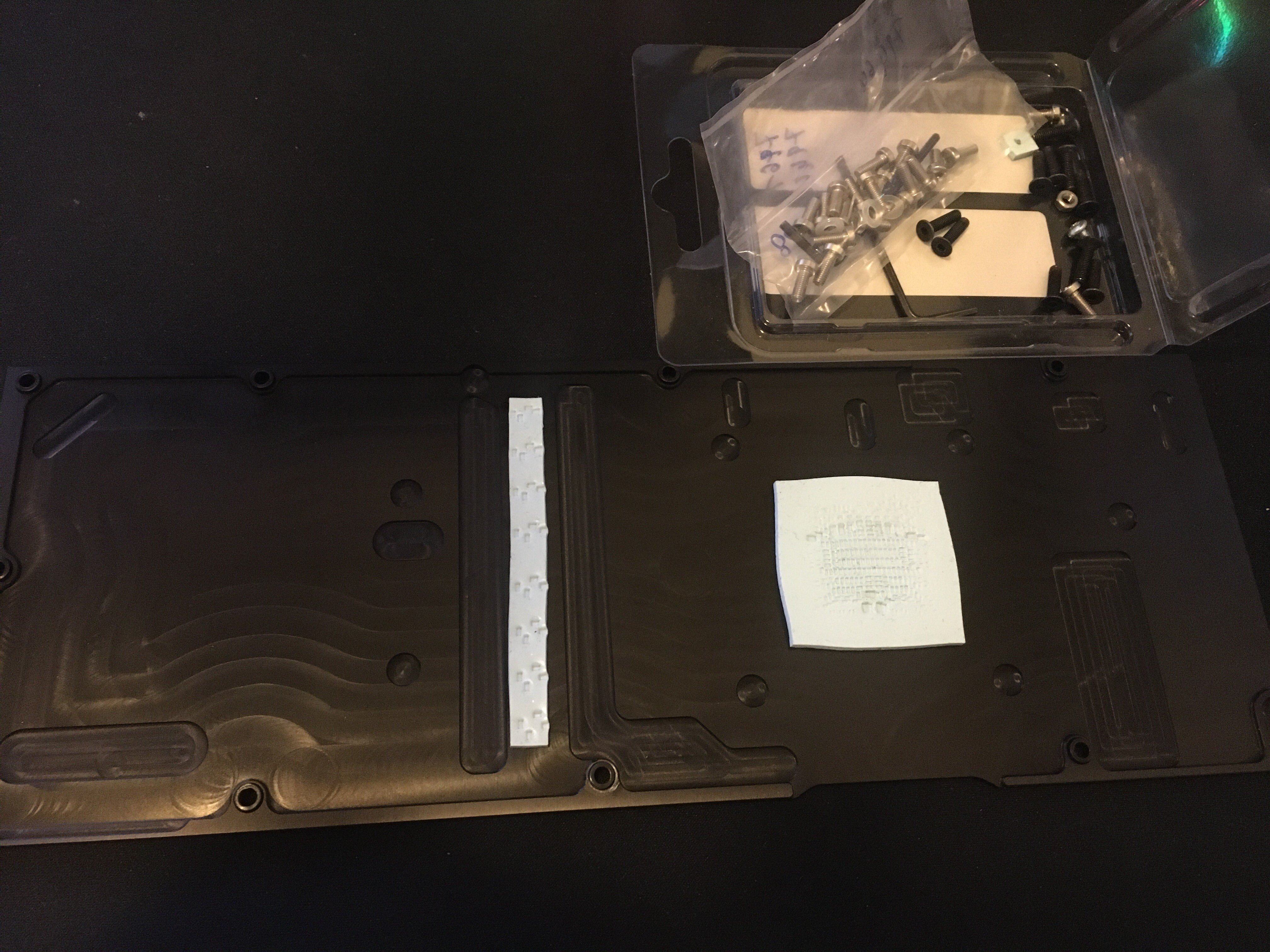

ich habe mir zu meiner rx5700xt jetzt die backplate aus dem hause watercool gekauft,montiert und nur abstürze mit der karte. nachdem ich die backplate wieder entfernt habe läuft das system tadelos. muss ich unter die backplate auch die unterlegscheiben legen? denn laut installation ist davon nichts ersichtlich. habe das gefühl das entweder das pc sich verbiegt aufgrund des dicken wärmeleitpads oder irgendwie nen kontakt entsteht der nicht da sein sollte. vielleicht hat ja jemand das gute stück verbaut und kann mir info diesbezüglich geben.

die aus metall sind drauf aber keine aus plastik. ich habe die schrauben leicht angezogen und dennoch crashes. erst nach entfernen sind die crashes verschwunden. habe 2 tage getestet und zerlegt. is halt nicht leicht im itx build ohne alles abzulassen :(

aus plastik waren keine dabei nur wie auf der produktseite die blanke backplate und nen paar schwarze schrauben und 2 pads
Zitat aus der WC-Beschreibung: "Auf der Rückseite der Backplate angebrachte Abstandshalter (elektr. Isolierend) sorgen für eine problemlose Montage auf der Grafikkarte."
Und aus einer Montageanleitung, zwar nicht für deine, aber die sind idR identisch: "Überprüfen Sie bitte vor der Montage ob alle Abstandshalter vorhanden sind. Sollte einer fehlen, so wenden Sie sich bitte an den Support."

Die ABstandshalter kann ich auf Deinem Foto sehen. Das sind kleine Plastik-Abstandshalter, die in die Aussparungen um die Montagelöcher eingepresst sind. An denen scheint es nicht zu liegen. Es scheint aber in der Tat so zu sein, dass sich irgendetwas bei Dir verzieht. Kannst Du mir bitte mal Fotos an support@watercool.de schicken? Bitte Bilder vom nackten PCB Vorder- und Rückseite und wie Du die Pads auf der Vorderseite verlegt hast. Vielleicht könne wir da schon etwas erkennen.
