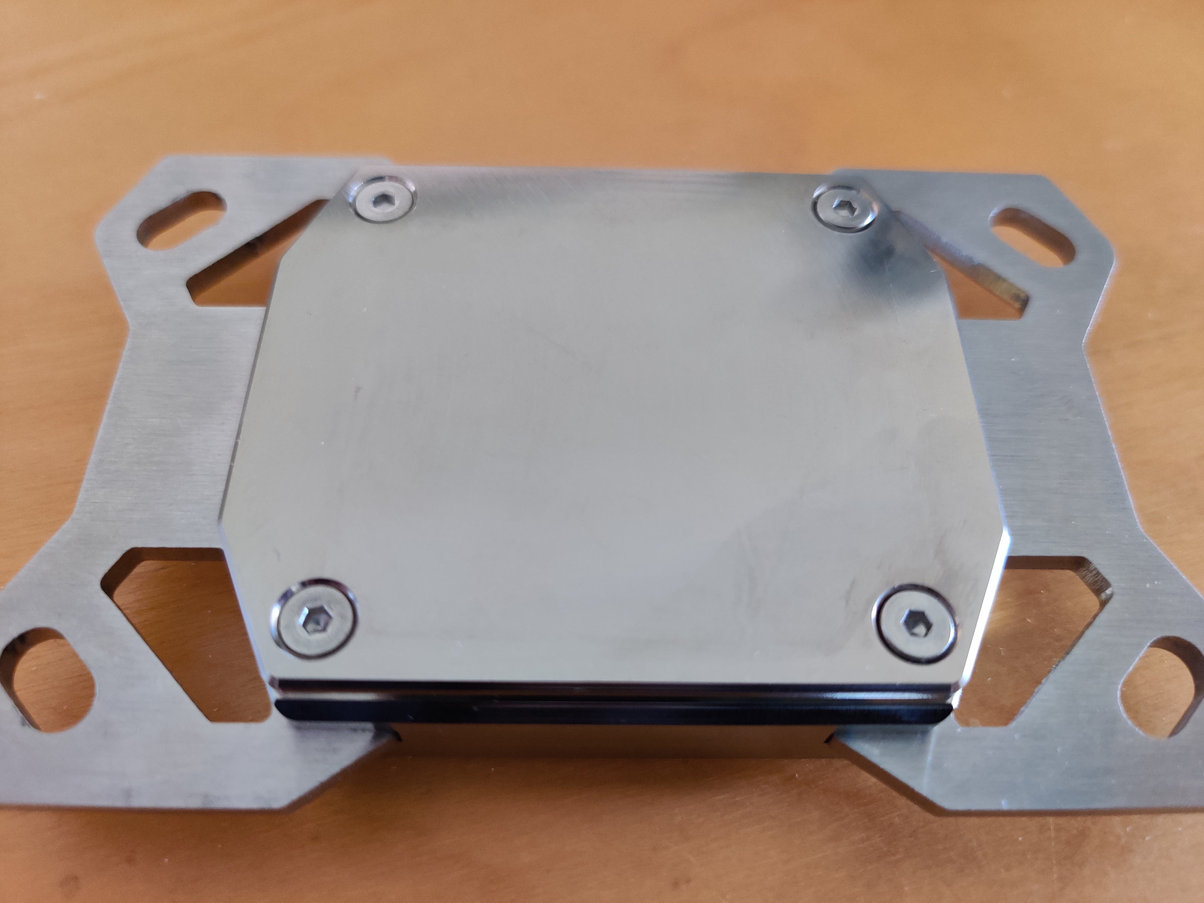

Ich habe den Heatkiller IV auf dem Bild auf die AM4 Halterung umgerüstet. Während die beiden Schrauben auf der linken Seite zwei zehntel Millimeter unterhalb der Bodenplatte abschließen, stehen die beiden Schrauben auf der rechten Seite eher einen zehntel Millimeter über. Ist das normale Fertigungstoleranz?
Bevor da jetzt jemand falsche Schlussfolgerungen zieht: Da wurde nichts mit Gewalt angezogen, ich habe die Dichtungen sauber positioniert, die Schrauben ins Gewinde fallen lassen und entspannt mit zwei Fingern ohne Hebel angezogen. Die Bodenplatte schließt auch perfekt am Gehäuse ab, Abstände sind auf allen Seiten identisch.

Bei meinem Umbau waren beide Seiten absolut gleich tief drin und definitiv nicht überstehend.
Scheint an den Schrauben zu liegen. Das linke Paar passt perfekt (in allen 4 Löchern), das rechte Paar nicht.
Gerade wenn Kunststoff im Spiel ist, sollte die Schraube soweit rausgedreht werden, bis sie ins Gewinde hopst. Aber auch Metallgewinde sind dankbar für diese Vorgehensweise.
Sende eine Mail an den Support, die werden dir Ersatz schicken.
Genau so wurde es gemacht!
Schaut so aus als ob die rechten 2 Schrauben einen anderen Kegel am Senkkopf haben als die linken 2 deswegen funzt das nicht...
Vor allem ist der Kopf selbst schon höher. Dafür reicht dann die Tiefe des Loches nicht mehr aus. Ein Unterschied bei den Kegeln ist mit dem Auge nicht zu erkennen und auf dem Foto erst recht nicht :sneaky:
Ersatz ist schon unterwegs.
Wir haben nun Torx Schrauben :) Die funktionieren besser und sind genauer gefertigt als die Innensechskant. Abgeschmuddelte Schrauben sollten wir in Zukunft keine mehr haben.
