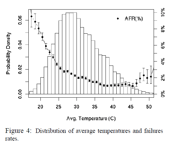

Meine Seagate erreicht dabei aussen 43 Grad. Ich denke das ist zuviel.
Ein Freund sagte mir es sollen zwischen 25 und 40 Grad sein.
Soo wichtig ist das nun auch wieder nicht. Lies die Plattenparameter aus, da steht die von der Platte gemessene Temperatur. Es gilt zwar "je kühler, desto besser", aber was machst dann im Sommer?^^
Auf die paar Grad im Vergleich zur Aussage des Freundes kommts nicht mehr an.
Das ist Quatsch, bei 43°C sind die nicht zu heiß, die meisten HDDs sind entweder bis 50, 55 oder gar 60°C Betriebstemperatur spezifiziert.
In der Google Studie findest Du auch die Aussage Deiner Freundes widerlegt:
Die geringsten Fehlerraten wurden bei Platten die um die 40°C herum hatten ermittelt.
