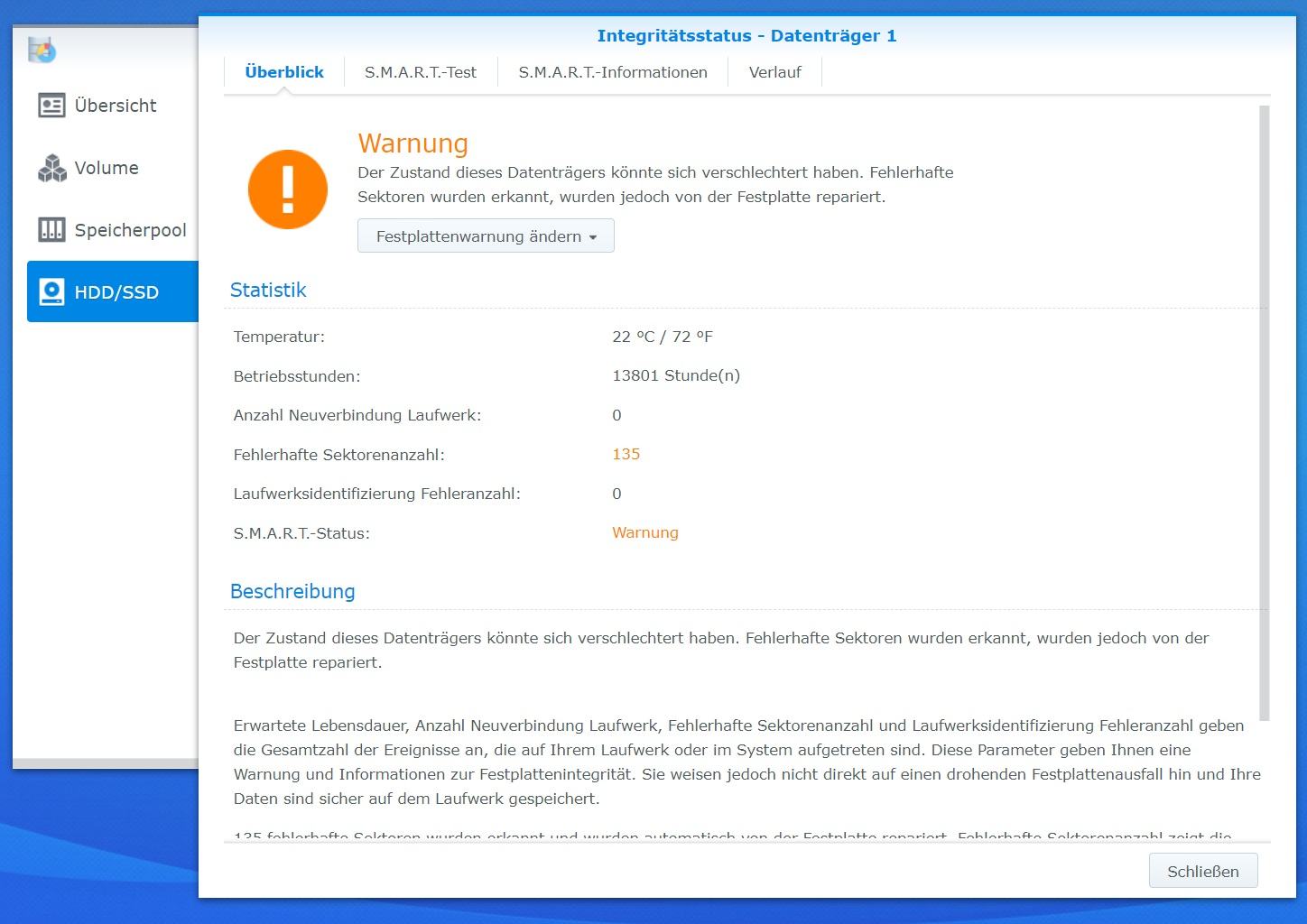

habe eine 4 TB in meine Synology drin die ist mir jetzt schon 3-mal abgestürzt so dass sich das DSM neu installieren musste.
Habe von WD das Diagnostictool drüber laufen lassen nichts, alles im grünen Bereich.

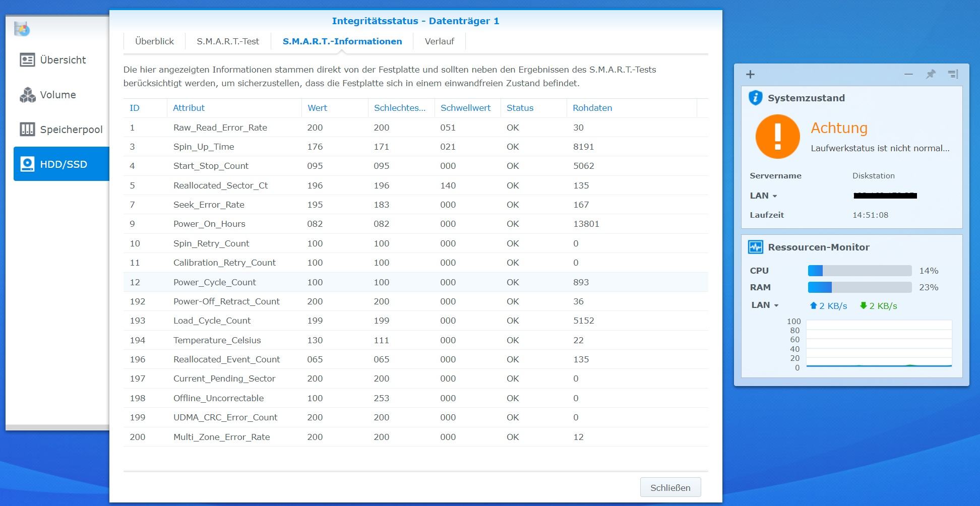

Hab jetzt auch mal über die Synology Smart Test laufen lassen, Auswertung auf dem Bild
Kann man die HDD noch retten oder muss nur neue her?

2. Zeigt dir die Synology doch schon alles an. Die Festplatte hat bereits 135 defekte Sektoren. Also raus damit.
VG
Sind dir deine Daten etwas wert ?
Wenn ja neue HDD kaufen, wenn nein weiterlaufen lassen, ab und an nach den defekten Sektoren gucken und wenn die signifikant ansteigen tauschen...
