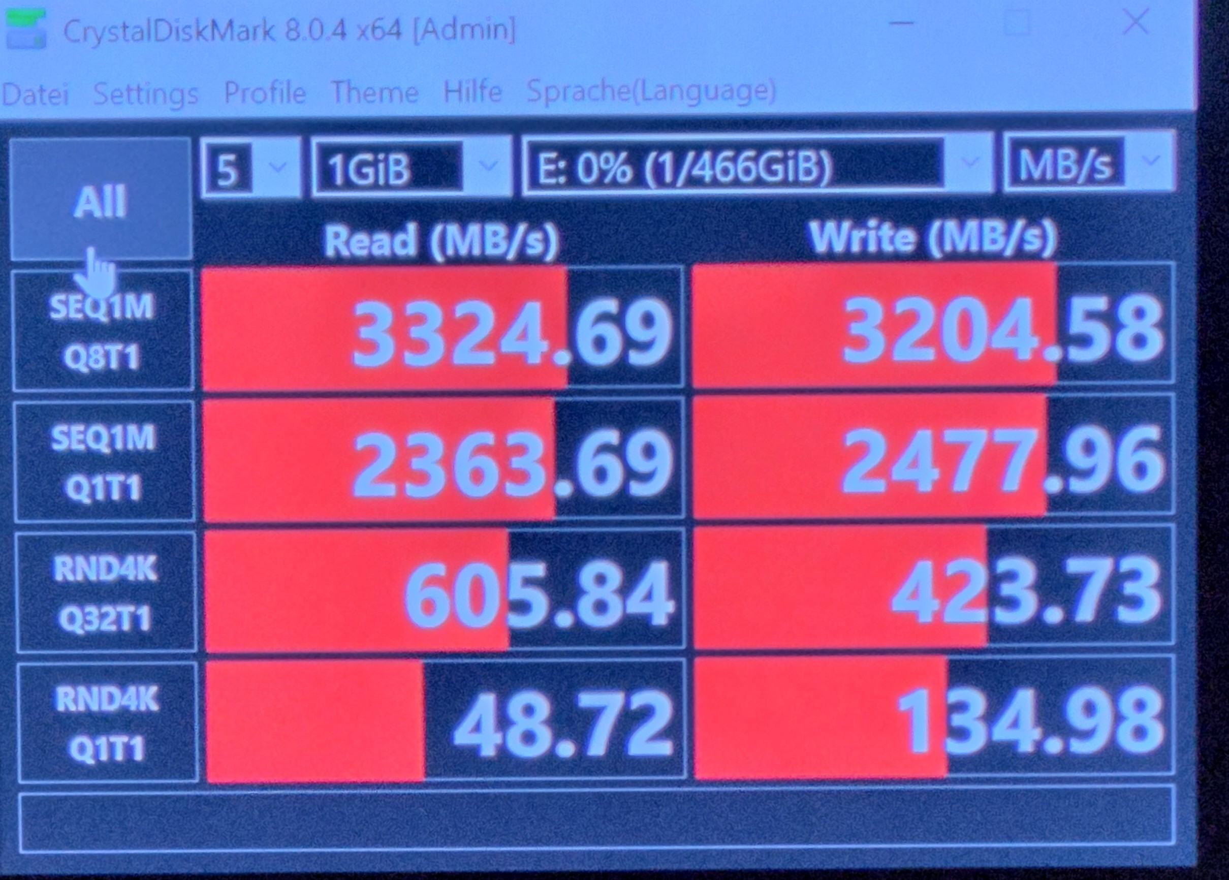

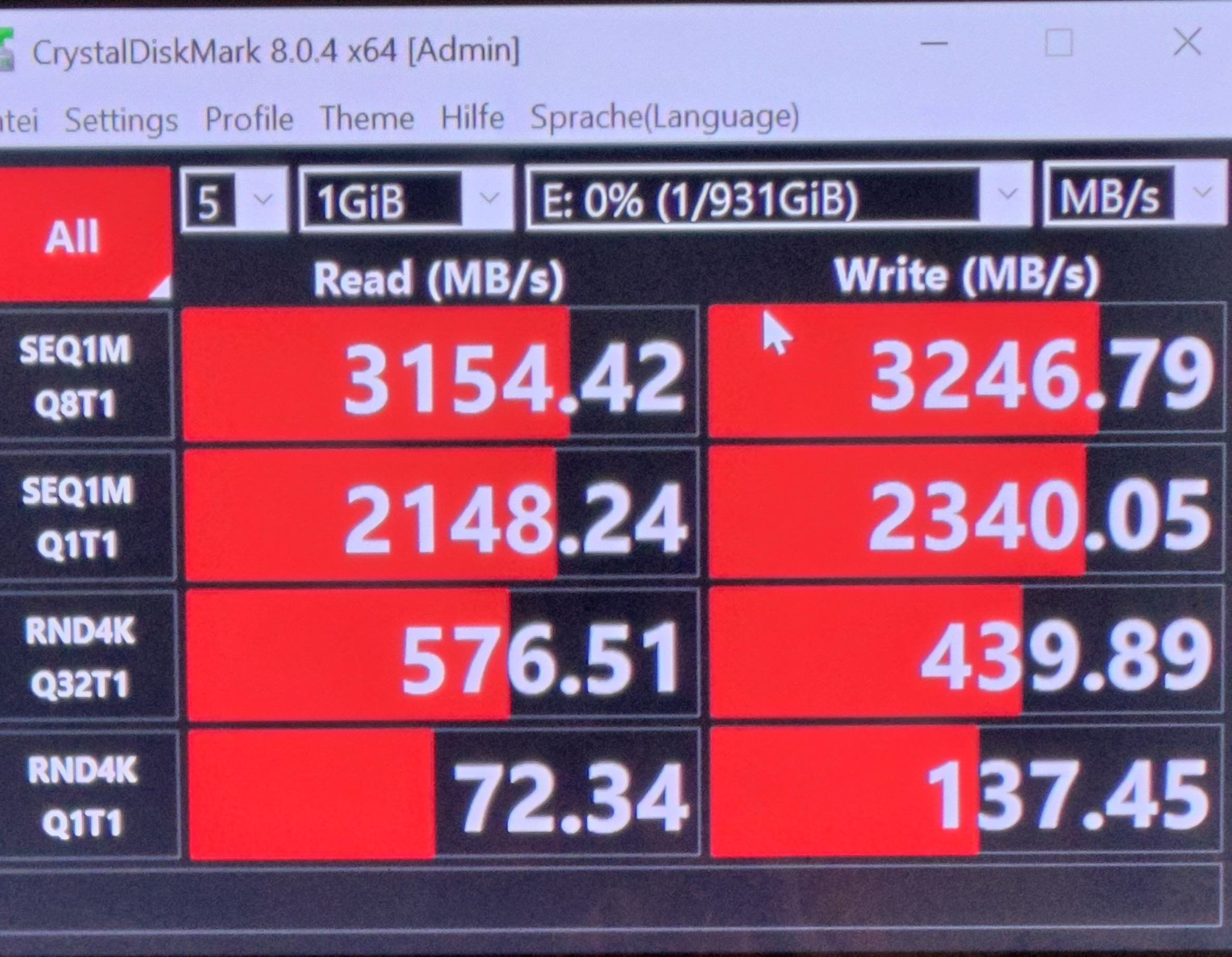

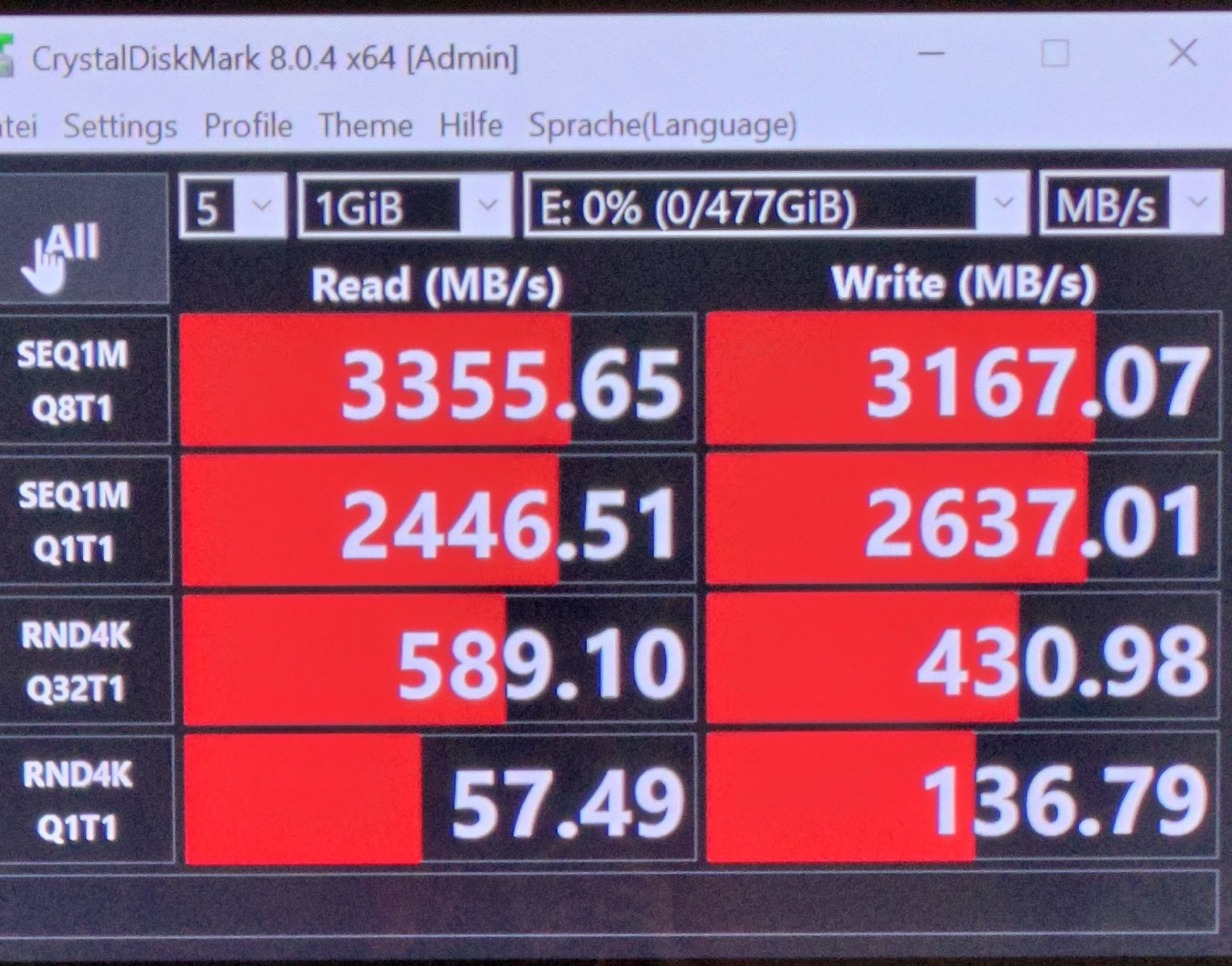

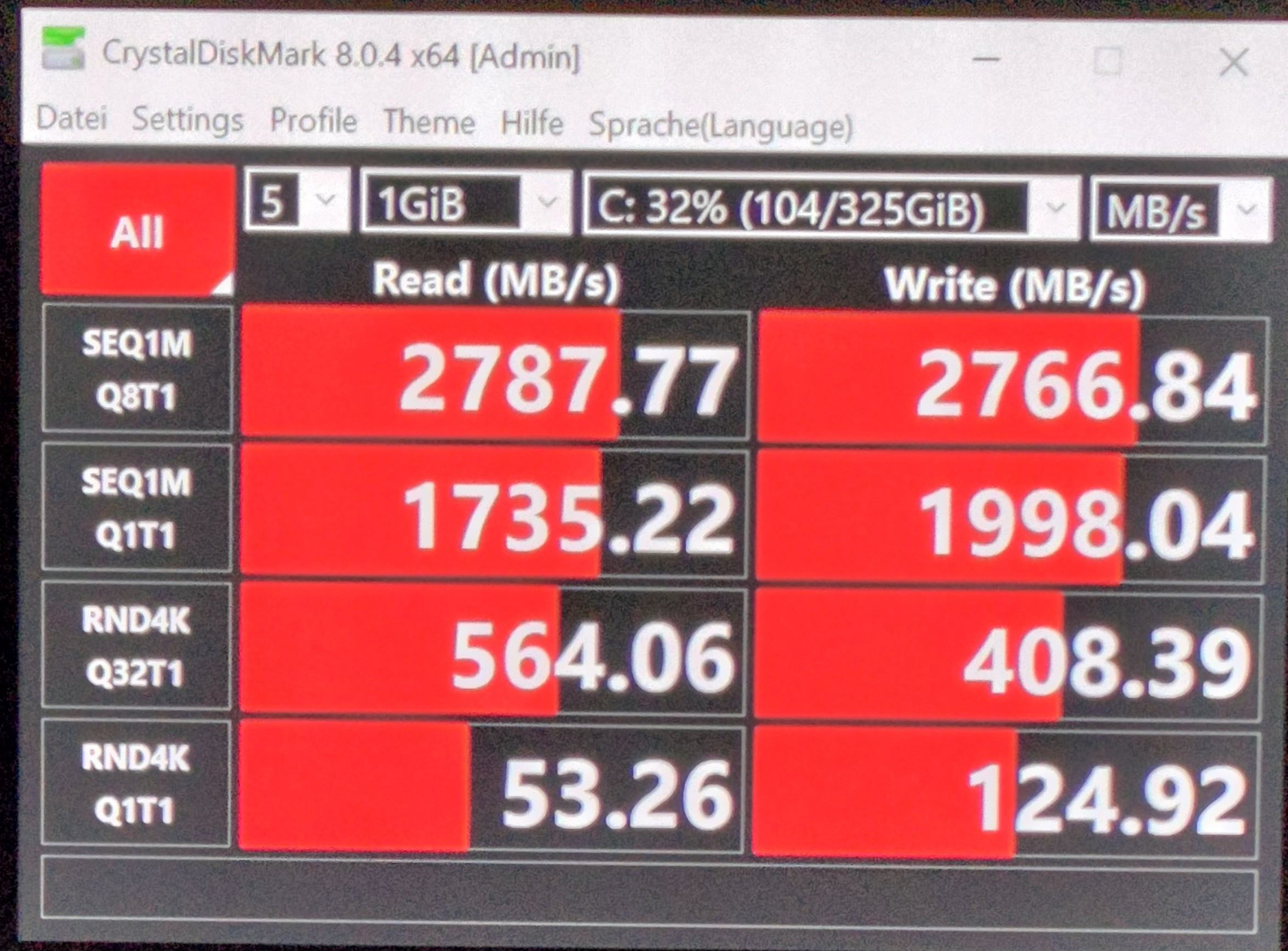

Hier jetzt die versprochenen Bilder von CrystalDiskMark.
Crucial P5 500GB
Sandisk Extreme Pro 1 TB
Samsung 970 Evo 500GB
Lexar NM760 512 GB

Für mich sieht es so aus als wäre es egal welche von den 500er als Bootdrive oder den 1000er als Gamedrive bei mir mit PCIe3.0 zum Einsatz kommt.
Natürlich! ..oder hattest du was anderes erwartet?
