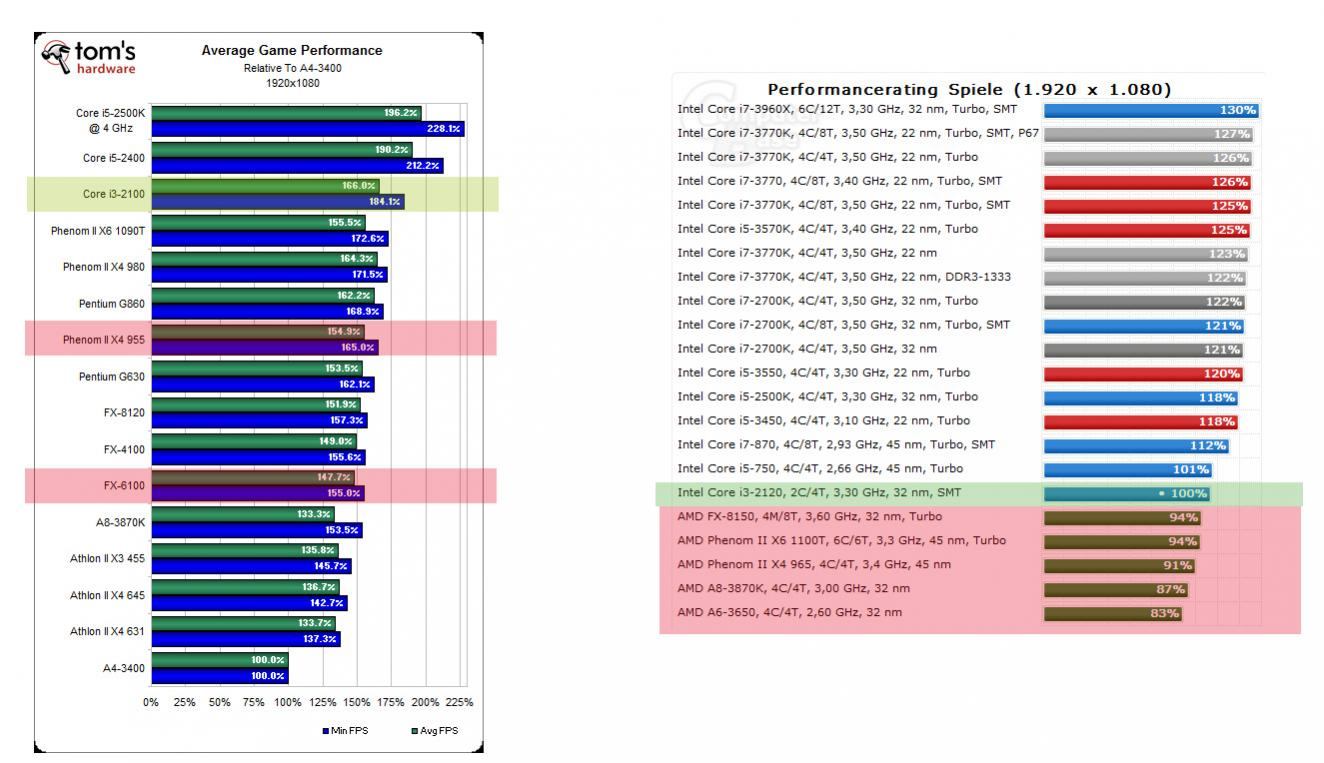

Hier das darfst du deinem Sohnemann mal ausdrucken:
Die 6850 ist leider fern von HighEnd. Aber Sie hat ein gutes Preis/Leistung Verhältniss. Wenn du die 400€ nicht überschreiten möchtest (kann ich natürlich verstehen) werde ich gleich mal meine Kombi bischen umbauen.

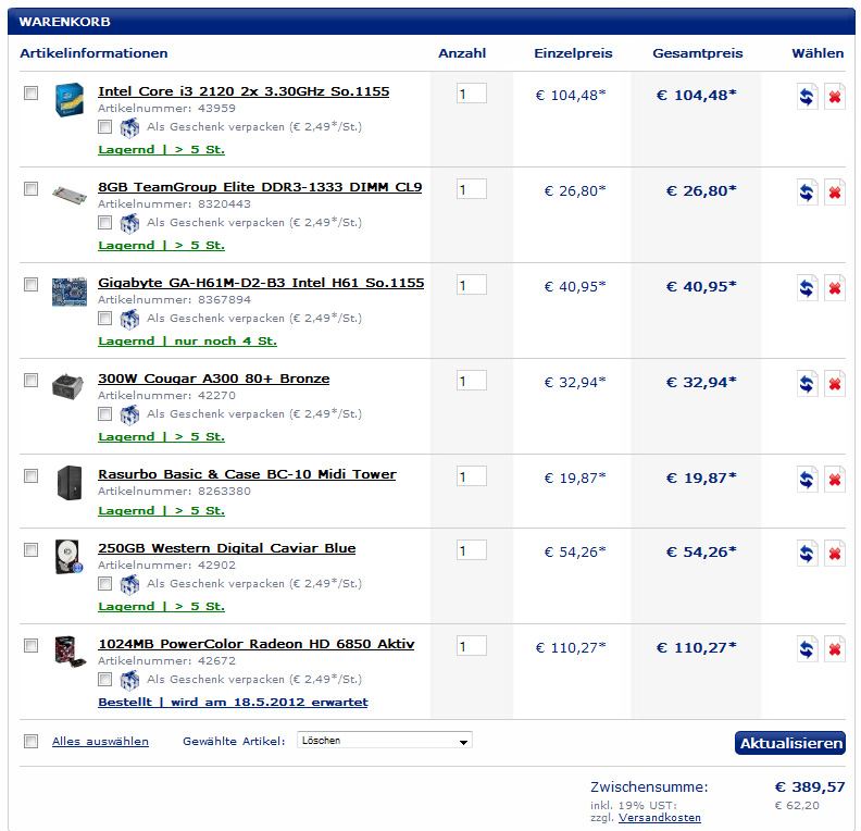

Hier meine Konstelation

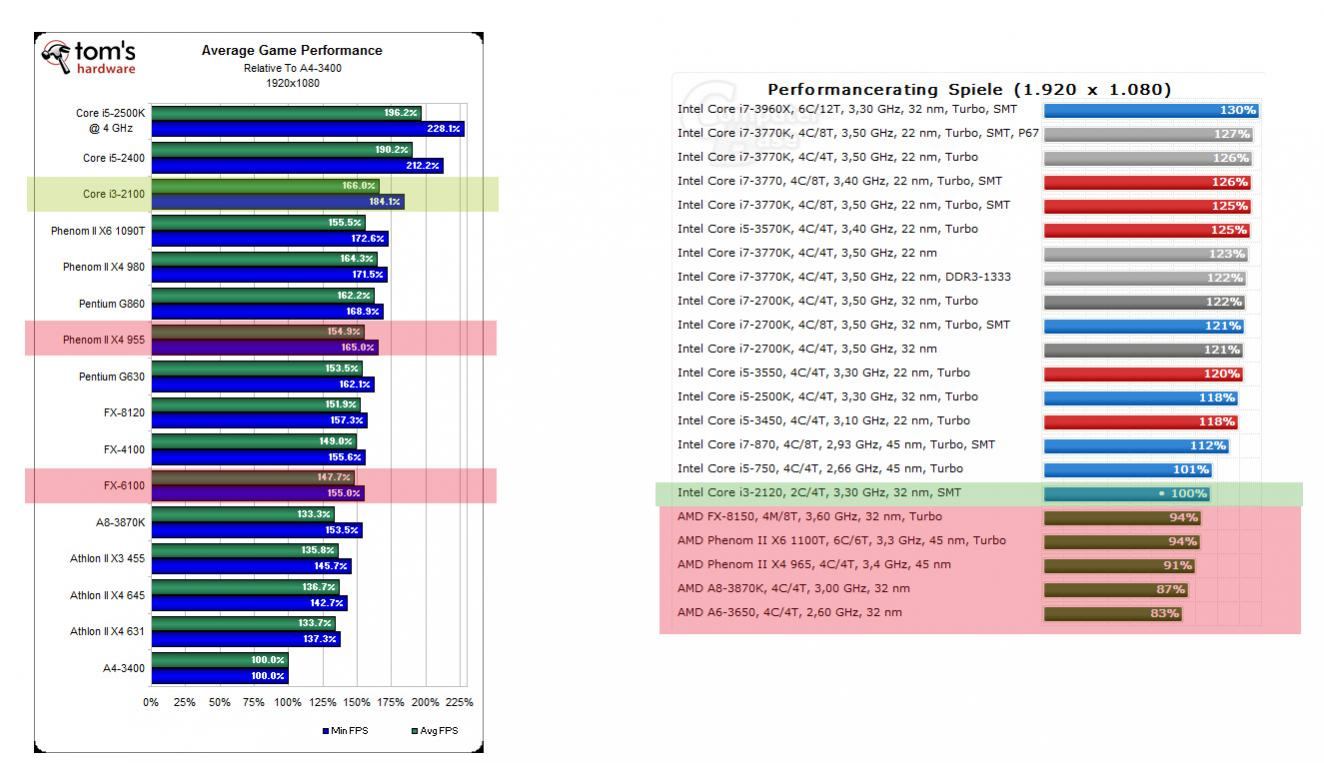

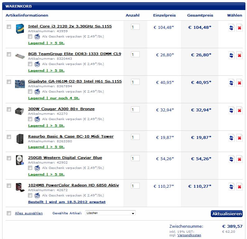

https://www.mindfactory.de/shopping...2204f158433f8549aaa74ce3ca5f8c41d172835412fdf
