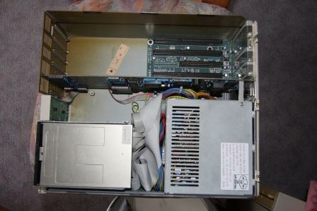

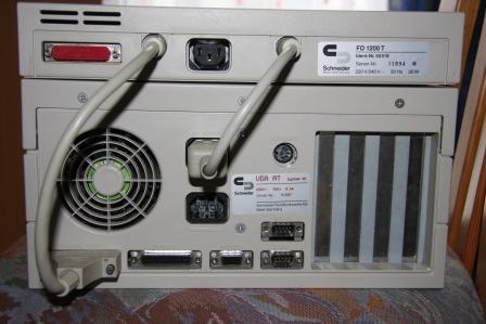

So, mal wieder ein Upgrade zum Schneider EuroPC.
Ich habe den wieder rausgekramt und die Pufferbatterie durch eine CR2032 ersetzt. Mal sehen, wie lange das hält.
Ich habe den MM12 an dem EuroPC angeschlossen und boote weiterhin vom 5,25" extern und starte dann den
"palmzip" Treiber mit dem ZIP-Drive. Somit habe ich als Massenspeicher derzeit 3x32MB
Eine HD20 ist erstens sehr schwierig zu bekommen und natürlich im Vergleich zum Zipdrive kein Leisetreter
Über "set comspec=C:\command.com" entfällt das lästige nachladen der Command.com von der Bootdisk.
