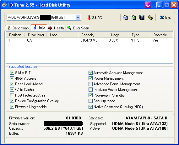

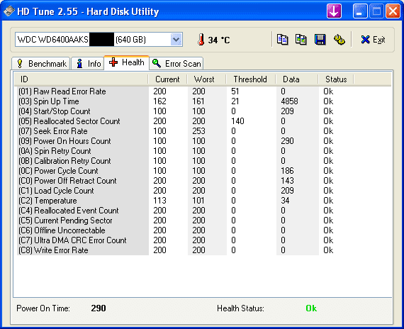

hier sind zum vergleich hd tune werte einer neuen und der gelieferten recertified hdd:
die roten markierungen der recertified weichen zu einer neuen völlig einwandfreien ab.
neue hdd
recertified hdd

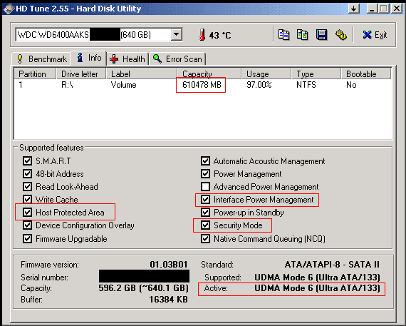

wie man sieht sind bei der recertified diverse optionen aktiviert, die bei einer neuen deaktiviert sind.
neue hdd
recertified hdd

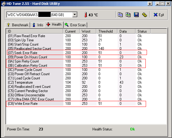

hier sind erhebliche differenzen zu einer nicht recertified vorhanden,
die recertified zeigt bei diesen 4 punkten fehlerraten.
seek error rate
spin retry count
calibration retry count
write error rate
bei einer neuen einwandfreien sind keine fehlerraten vorhanden.
ich habe das gefühl, daß die recertified im grunde fehlerhaft ist, aber von wd mit hilfe von parameter-manipulation die statuswerte dennoch "ok" angezeigt werden.
