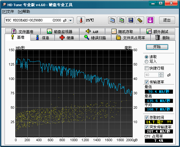

Gibt wohl übrigens ne 2TB Caviar Green mit 750GB Platter.
Sieht halt auch bischen short stroked aus.
00J99B0 ist bisher nur bei der WD30EZRS zu finden, und jener Bench ist schneller als die WD20EARS-00MVWB0. Das riecht tatsächlich nach einem Upgrade. Oder nach nem Fake, da auch um einiges schneller als die WD30EZRS. Allein der Durchschnitt von 108 MB/s ist eher die 7200u/min-Klasse.

mmh Modell hab ich die 00J99B0. Produktionsdatum ist auch November 2010, also schon ein Stück her:d. Die hängt allerdings am internen Controller, da ich an den externen nen angewinkeltes angeschlossen hab, was net ans Festplattengehäuse passt:fresse:. Dumm nu, aber der externe erkennt auch ne Samsung HDD problemlos.
erster Benchmark:
Meine Zugriffszeiten sind scho mal definitiv besser als deine.
den externen Controller kann ich allerdings net mit der testen, da ich total beschissen ran komme.
edit: write:
Chipsatz ist ein AMD 785G + SB710
Wow - tnx!
Dann habe ich ein echt schlechtes Modell erwischt! Schade, dass das kein Umtauschgrund ist...
