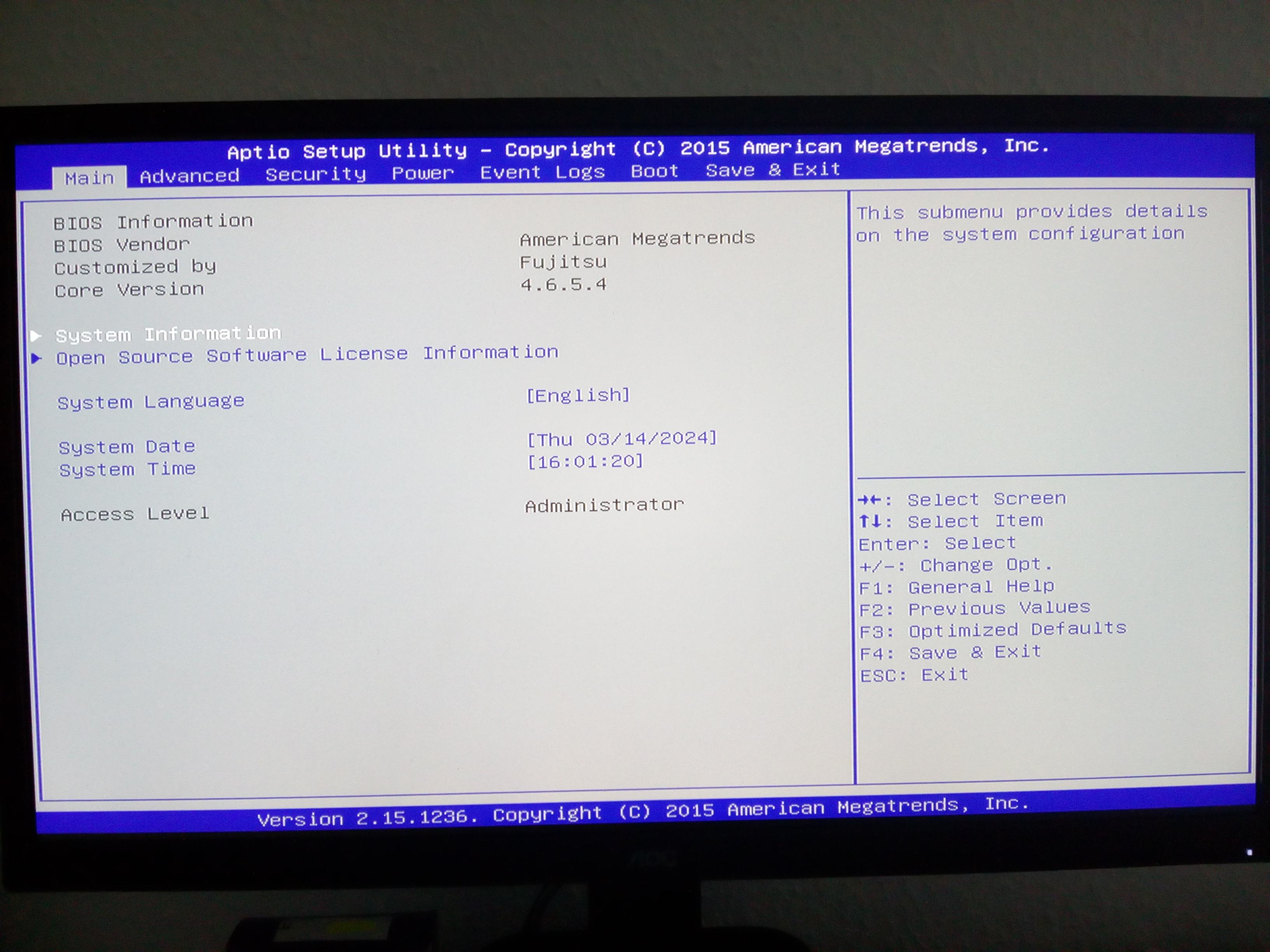

Bitte mal den Begrüssungs-Bildschirm vom UEFI / Bios hochladen hier.
Dachte ich mir schon, das Du Dich vertippt hast; kommt vor und ist kein Beinbruch... :sneaky:

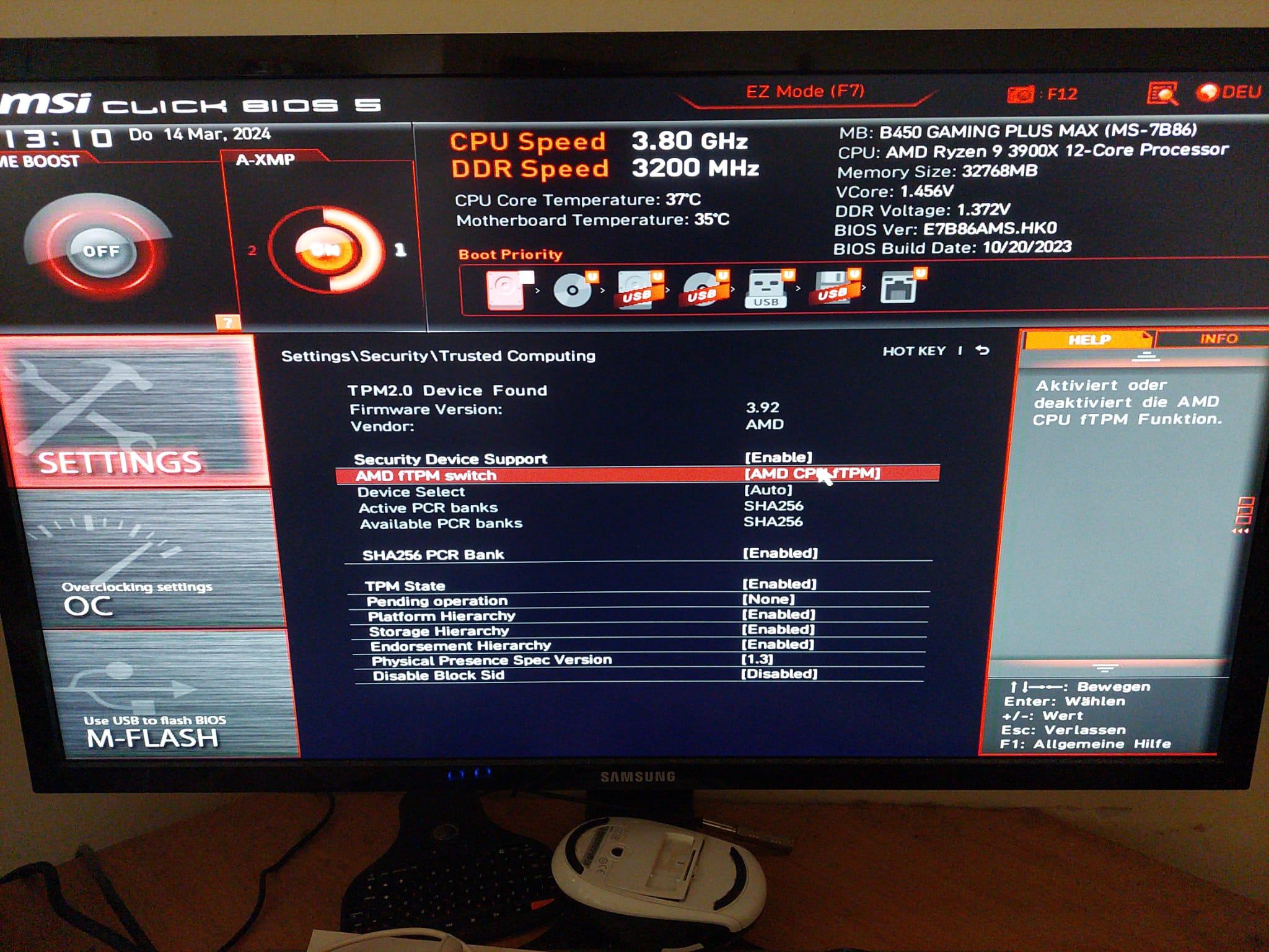

MSI B450 GAMING PLUS MAX (MS-7B86)

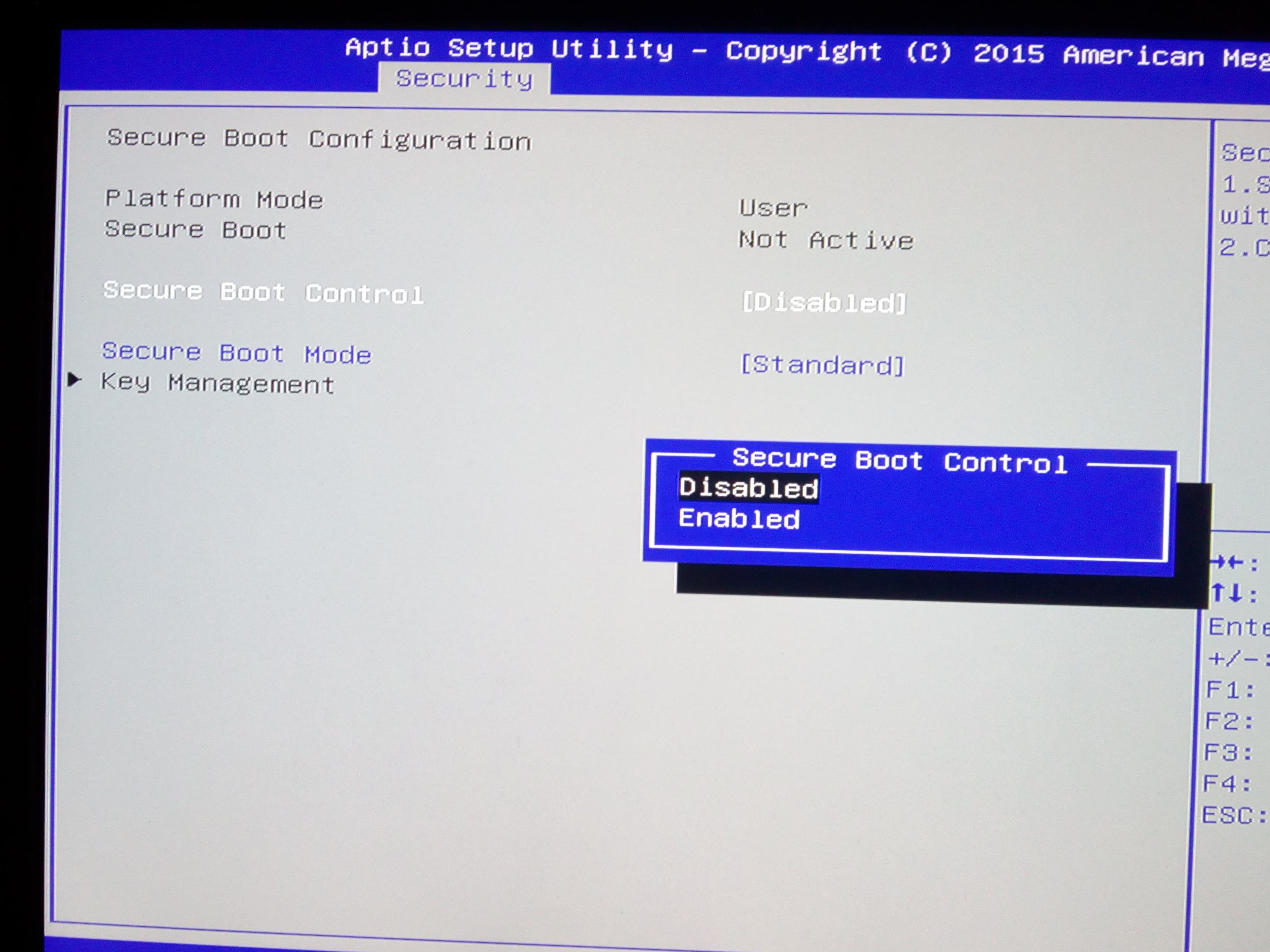

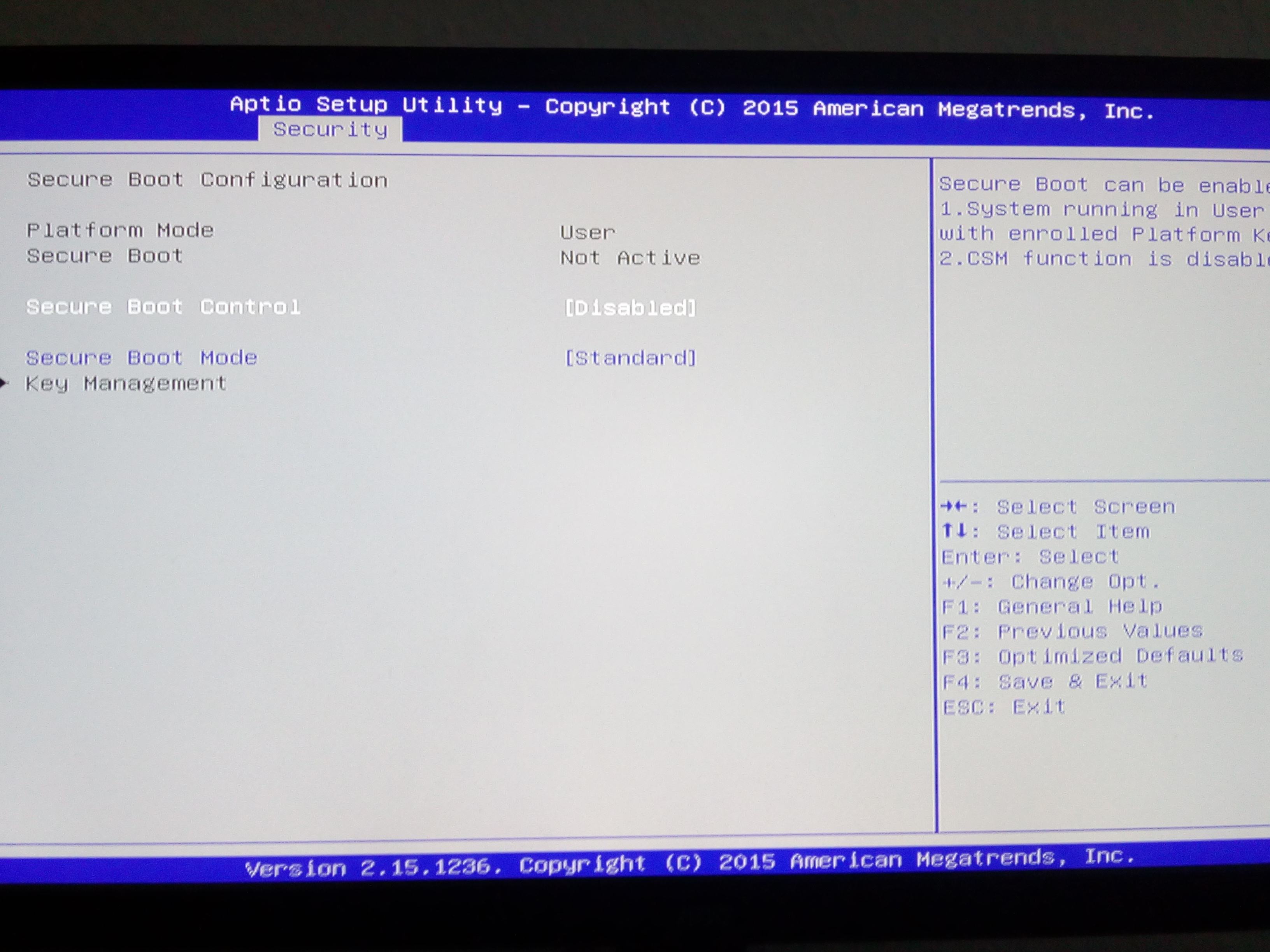

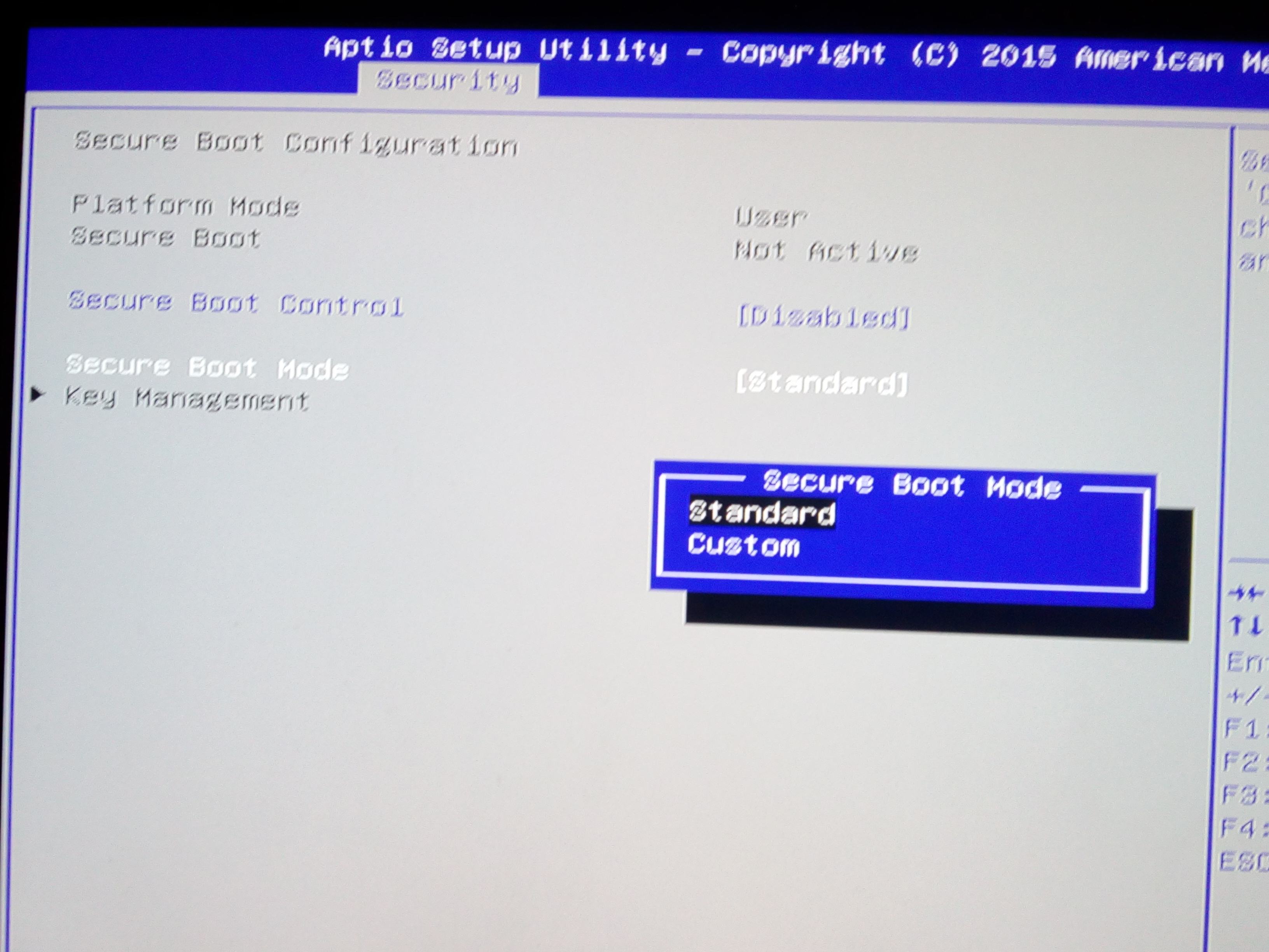

Schau mal unter Security und/oder Boot...
Da habe ich schon geschaut.

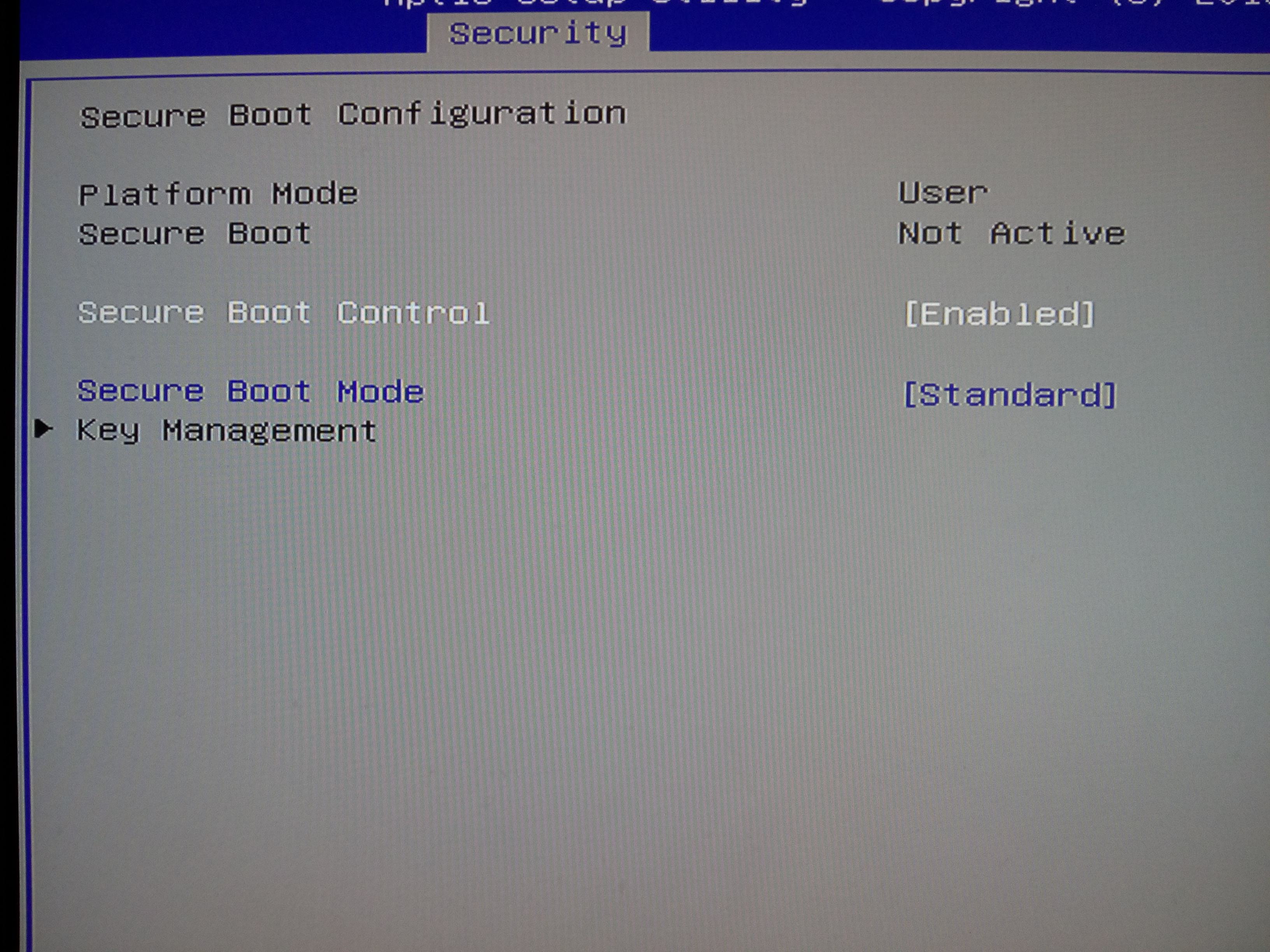

Vermutlich ist für mich „Secure Boot“ interessant.
Nur lässt der sich nicht aktivieren.

Hinweise im Bios-Screen (rechts oben) beachten ! CSM findet man wahrscheinlich unter "Boot"

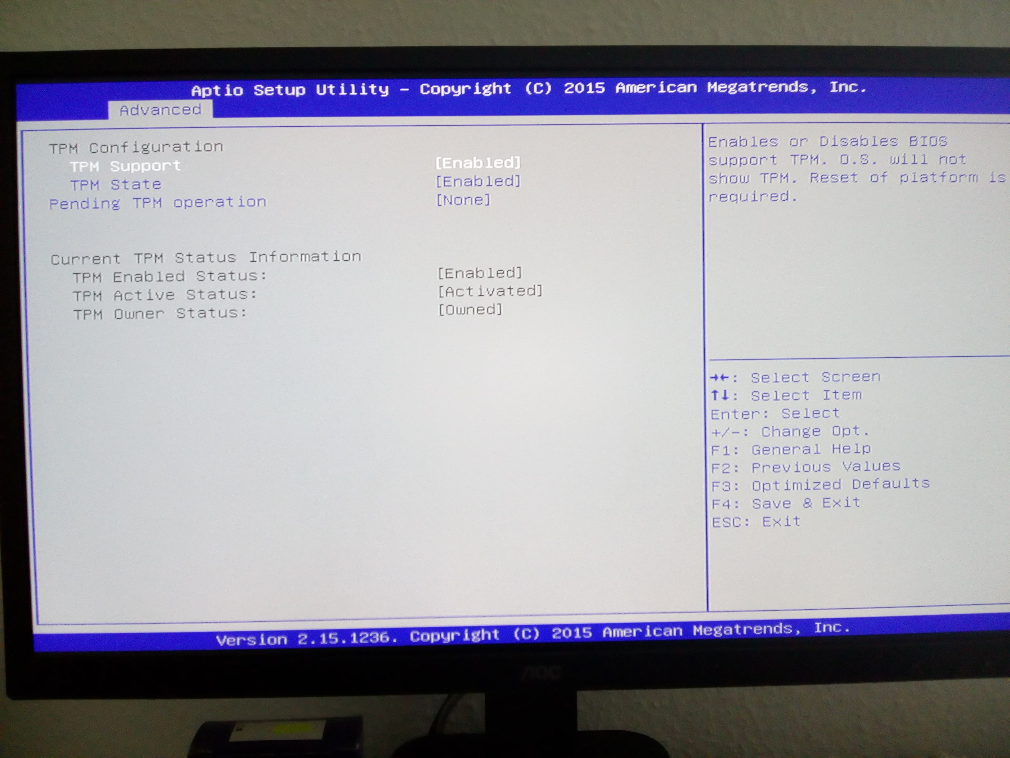

Secure Boot klingt nach sicherer Start, also einmal anmachen. In Sachen TPM musste Dich mal durchhangeln; ich würde bei Advanced anfangen und mich nach rechts durcharbeiten. Irgendwo taucht das TPM sicher auf. Tada....

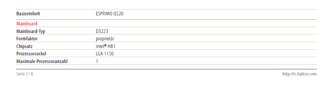

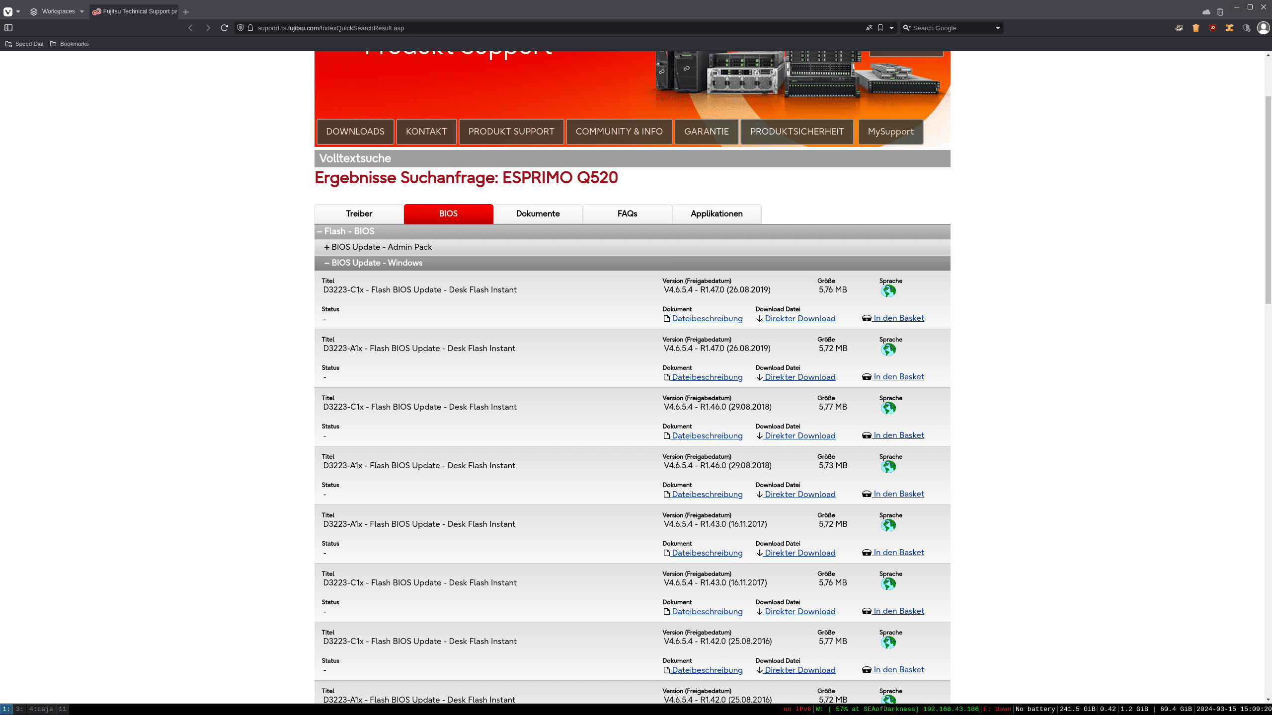

  • . Wurde schon die letzte Bios Version von der Herstellerseite installiert? (z.B. Mainboard Seite vom Hersteller aufrufen -> Support -> Bios / UEFI -> herunterladen)
Ich lehne mich mal aus den Fenster und behaupte, wenn im Bildschirm vom Themersteller Copyright 2015 steht, ist es eine alte Bios Version.
Ist mir nicht bekannt, habe den PC gebraucht vom Händler gekauft.
Wie kann ich das prüfen ob die letzte Bios Version installiert ist bzw. wo kann ich es herunterladen?

Gar nichts; TPM ist schon an...

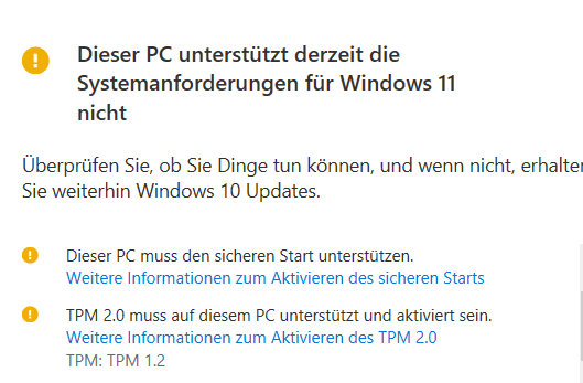

Wenn ich aber die Windows Integritätsprüfung durchführe, wird darauf hingewiesen, dass ich es aktivieren soll.
