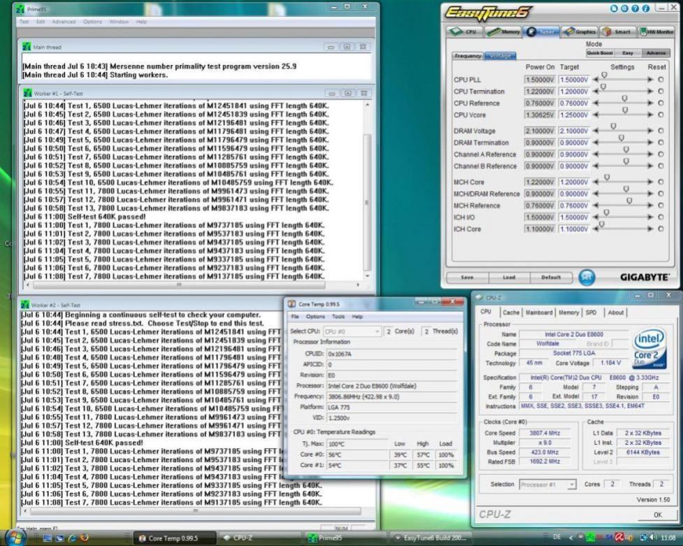

Hi!
Habe mal ne Frage bezüglich der MCHCore beim UD3R/D2Core E8400 und dem Test (Blend) beim primeln:
momentan primle ich bei 475x8 mit einer MCHCore von 1.22v
Absolut stabil!
Eine versuchsweise Erhöhung der MCHCore auf 1.24v brachte schon nach 6min im Blendtest einen Coreabbruch.Wie kann man dies erklären?
Ich meine, ne winzige Erhöhung und das System ist nicht mehr "stabil"!!!
Außerdem brauche ich eine Vcore von 1.3562v(im BIOS) um 3,8Ghz stabil zu primeln.Könnte man die Vcore noch eventuell absenken, wenn man die Gttls(MCH ref. und CPU ref.)versucht etwas zu senken(z.Z. bei 0,76 beide, da CPU Term. bei 1.20v ist und diese Refs autom. eingestellt werden!)?
Die Vorgehensweise wäre wohl folgende(bitte berichtigen wenn sich da ein Fehler eingeschlichen hat!):
Vcore absenken(1 Schritt)-dann Prime Small laufen lassen und schauen ob CPU stabil, wenn nicht, jetzt die CPU ref. etwas absenken und wieder testen.
Wenn keine verbesserung, dann zusätzl. MCH ref. absenken und wieder testen...
Ich hoffe, ihr könnt mir etwas dabei helfen!
MfG.
Wenn beim Large_Test bei 640k die beiden Kerne nach und nach aussteigen, liegt das an der Vcore oder eher an der MCHCore und/oder CPU term.?

Hi!
Lasse gerade den Largetest laufen, soweit alles gut,doch bei 640K "kackt" immer ein Kern ab.
Dieser Test lotet doch die Kommunkation zwischen den einzelnen Komponenten(CPU/NB/SB usw.)aus,oder?
Müßte ich jetzt versuchsweise mal die MCHCore anheben oder was bedeutet das,das bei 640K ein Kern "aussteigt"?
Kann man eigentlich diesen einzelnen Test irgendwie seperat durchführen ohne immer den gesamten Loop laufen zu lassen?
Also, man ändert eine Spannungseinstellung im BIOS und führt dann den Test seperat durch um erstmal zu schauen,ob die Änderung den gewünschten Erfolg gebracht hat, geht das mit Prime95?
Edit:
Habe mal einen Screen angehangen!

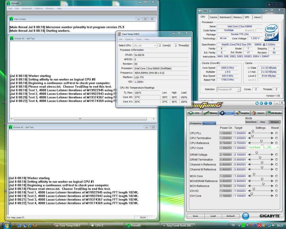

Hallo, brauche mal Eure unendliche Weisheit!
Habe zwischenzeitlich einen E8600 erworben und möchte nun die 4Ghz in Angriff nehmen.
Teste gerade 445x9 mittels Prime.
Anbei ein aktueller Screen.Bei dem farblichen Wert handelte es sich um die vorhergehende Spannungseinstellung, bei der
Small mehrere Stunden stabil lief aber Large bereits nach Sekunden eine Fehlermeldung brachte.
Daraufhin habe ich die MCHCore auf 1.22v angehoben, brachte keine Verbesserung.(war eigentlich immer der Meinung, wenn Large "abkackt", dann stimmt in den meisten Fällen die MCHCore nicht...naja Fehlerdenken...)
Also MCHCore auf 1.20v gesenkt und die Vcore auf 1.3v
im BIOS erhöht(warum...weiß ich selber nicht-Gefühlssache?).
Largetest läuft jetzt schon wenigstens 21 Minuten und bricht dann bei 896K ab.
Sollte ich testweise die Vcore noch etwas erhöhen oder eventuell noch eine andere Spannung ändern?
Für Eure Hilfe bin ich sehr dankbar!
