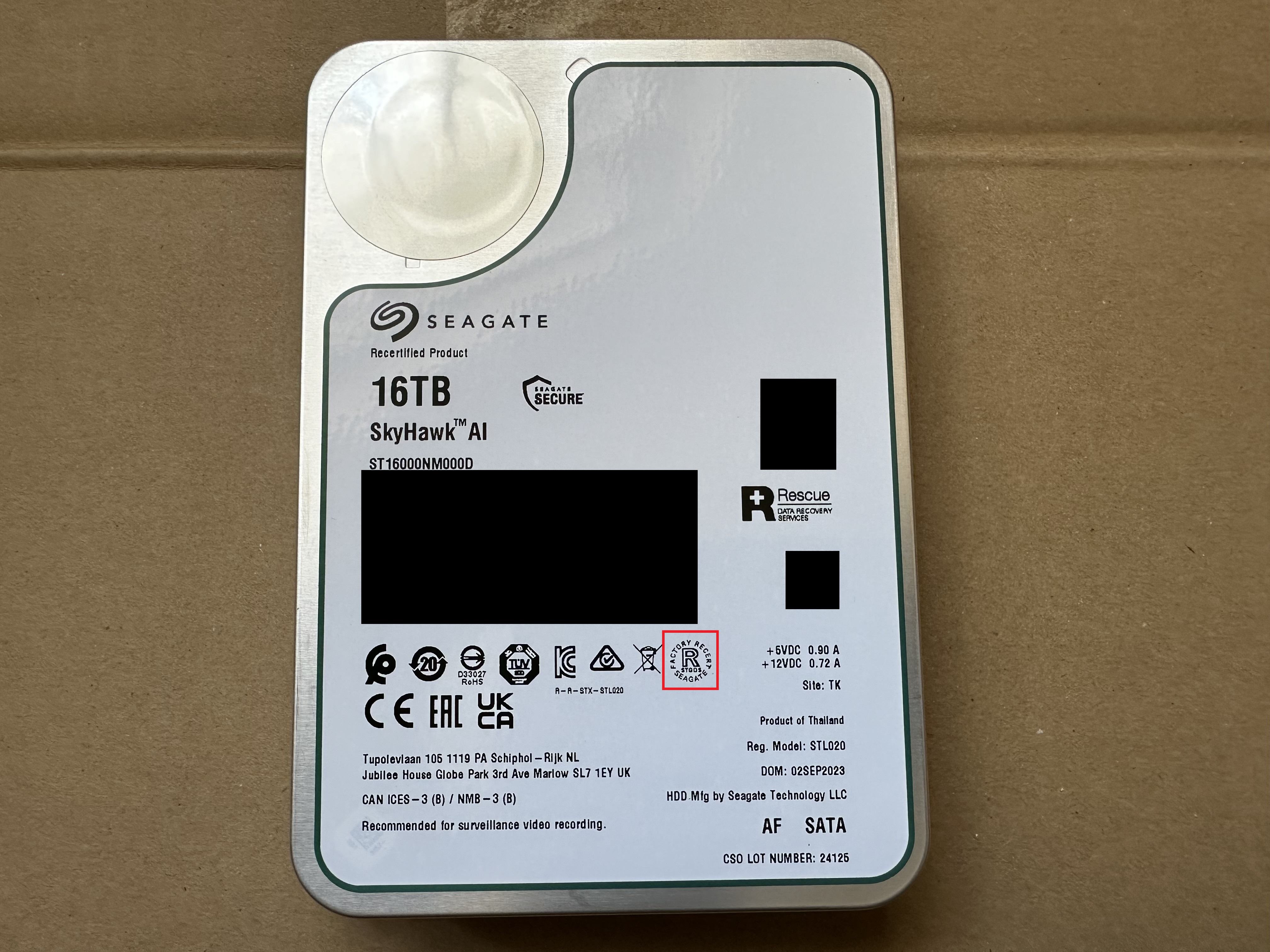

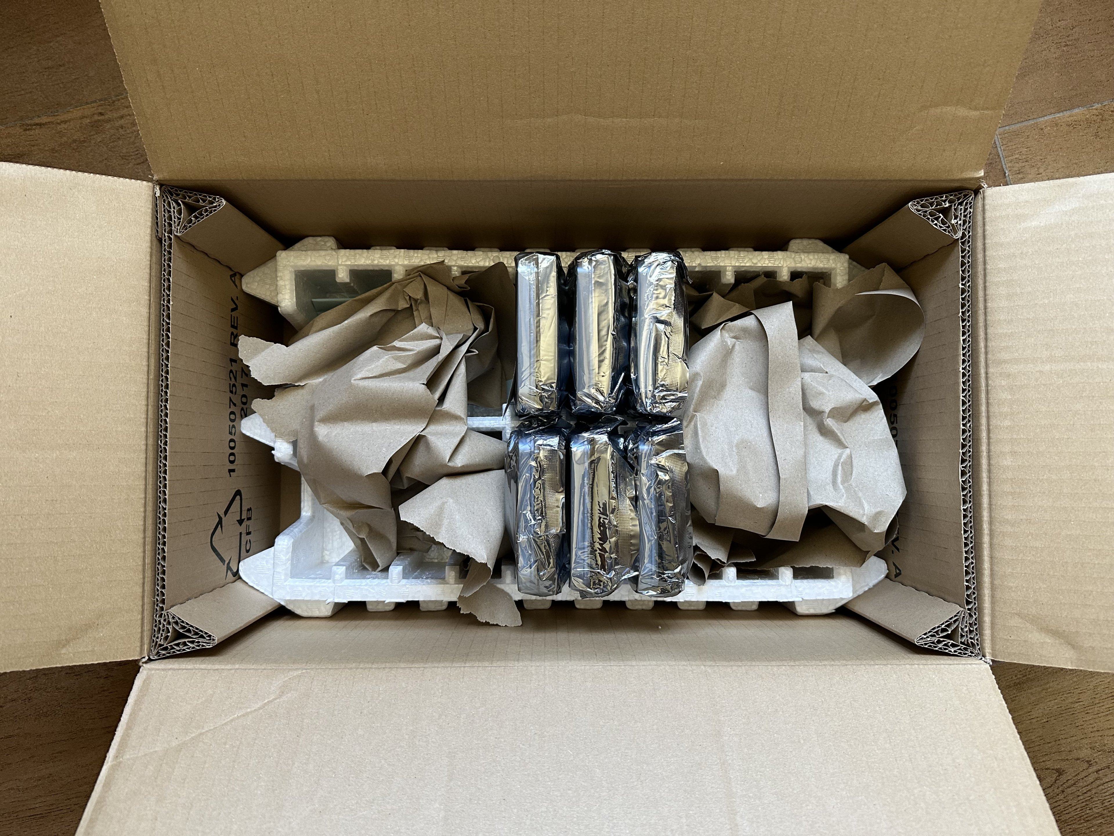

Die Neuen kamen so an…
Unten auf dem Label steht "Recommended for surveillance video recording" und mittig, rechts ein Label "Rescue+ Data recovery service". Das steht bei den Anderen (Exos) nicht drauf. Die Aufdrucke müssen aber nichts bedeuten. Wenn zumindest "Seagate Factory Recert" stimmt :)

Ja ;)
Merkwürdig. Ich hoffe, es gibt keine Fälscher, die kleinere Festplatten mit gefälschten Labeln für größere Modelle ausstatten, um den Differenzbetrag als Gewinn einzusacken, wie man das von SD Karten und USB Sticks kennt. ;)
Die Skyhawk/Skyhawk AI Platten sind ja für Videostreams optimiert, kann natürlich sein, dass die Enterprise Modelle der Größen 10/12TB und höher sowieso entsprechende Anforderungen erfüllen, ohne weitere Änderungen an der Firmware. Sonst passen Label und Modellnummer eigentlich nicht zusammen. Wie du oben erwähnt hattest, gibt es keine Skyhawk AI mit der Modellnr. ST16000NM000D, das sollte eigentlich eine Exos sein. 🤷🏻‍♂️ Aber wer weiß, was Seagate mit den Recertified Platten so verzapft. Hauptsache sie haben auch die entsprechenden Kapazität, funktionieren und halten. ;)
Unwahrscheinlich, wenn man "Seagate Factory Recert" trauen kann

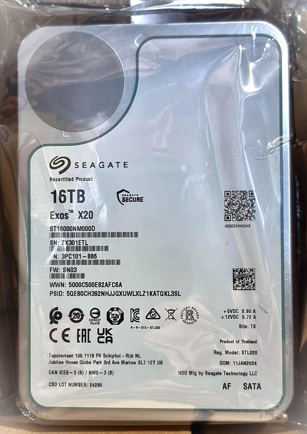

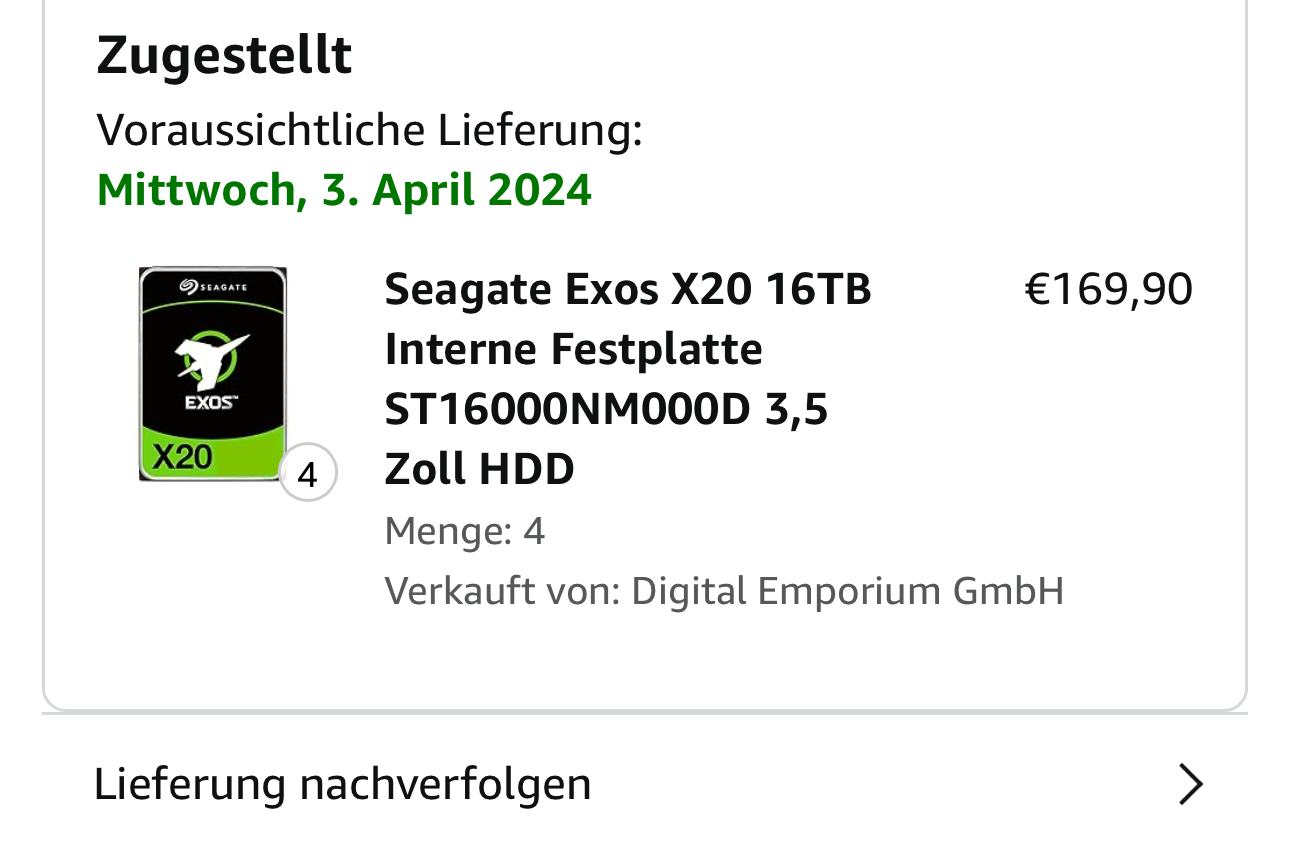

Laut Beschreibung sind es "Seagate Exos X20 16TB (ST16000NM000D)
Sind aber alles "SkyHawk AI". K.A. ob echte "Skyhawk AI" oder einfach nur falsch gelabelt.
Kein Wunder, wenn auf der Produktseite der Exos X20 sind nur 20TB und 18TB erwähnt und genauso im Datenblatt und Product Manual. Von einer Exos X20 16TB ist bei Seagate nichts zu finden, aber wer sich nicht mal die Mühe macht auf der Seite des Herstellers nach dem Produkt zu schauen, welches er da irgendwo günstig angeboten bekommt,.....

@Holt
Offiziell nicht, aber irgendwie doch (falsch bedrucktes Label?) :fresse:
X20 - 16TB - Bild stammt aus Amazon...

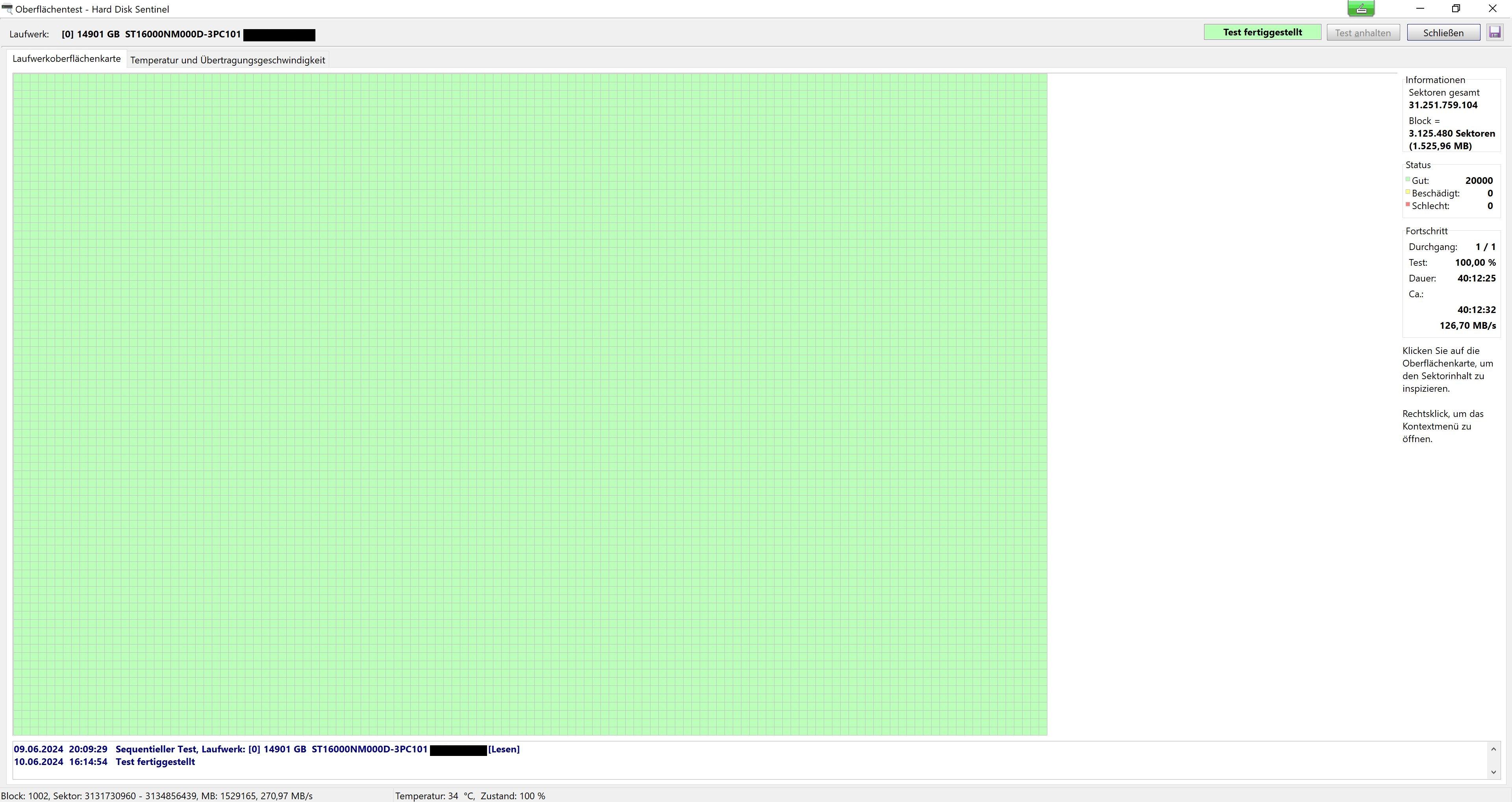

und eine, der drei fertig geprüften HDDs mit "HDsentinel"...
Der kompletten Log im "Fuß" ist leider nur beim Scrollen zu sehen. Anfang (schreiben) war 0 Uhr, am 09.06. Auf die Sekunde genau umgerechnet, komme ich auf avg. 210,83 MByte/s. was ca. 10 MB/s. unter einer X20 liegt

@Holt
Sachen gibt's. :d Hab mir schon fast gedacht, dass Seagate je nach Bedarf da Exos oder Skyhawk AI drauf klebt. Das Innenleben der Festplatten mit solchen Kapazitäten dürfte ohnehin identisch oder nahezu indentisch sein.

Hab leider keine X16 zur Hand, aber die avg-Datenrate, der "Skyhawk AI" entspricht ziemlich genau meinen X18-HDDs

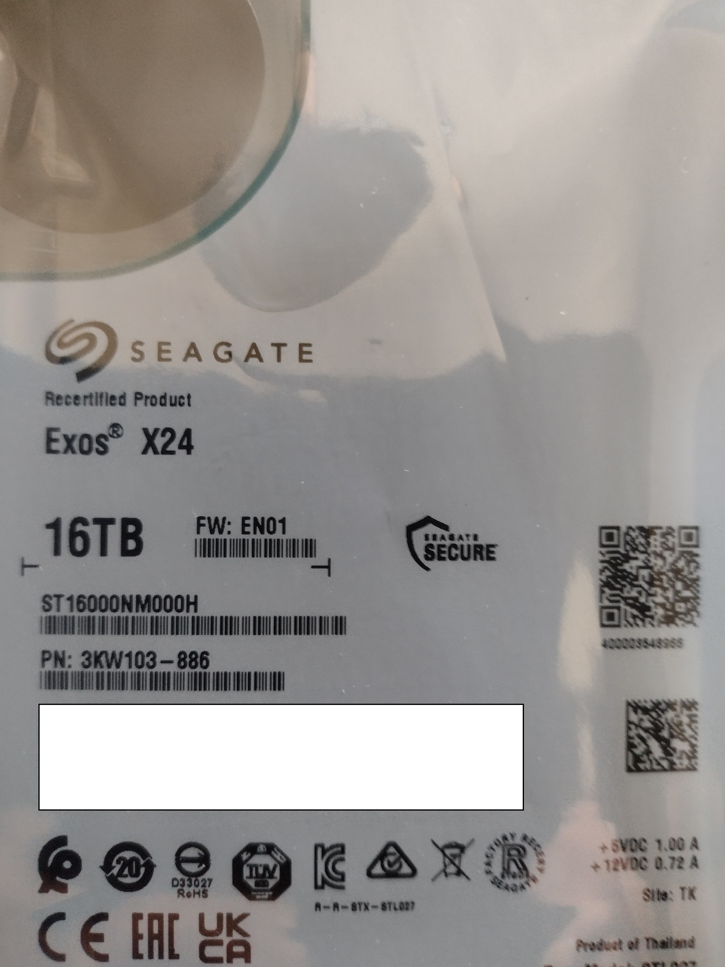

Mal schauen, was die taugt... für €159 musste ich da mal zuschlagen. 🤷🏻‍♂️
