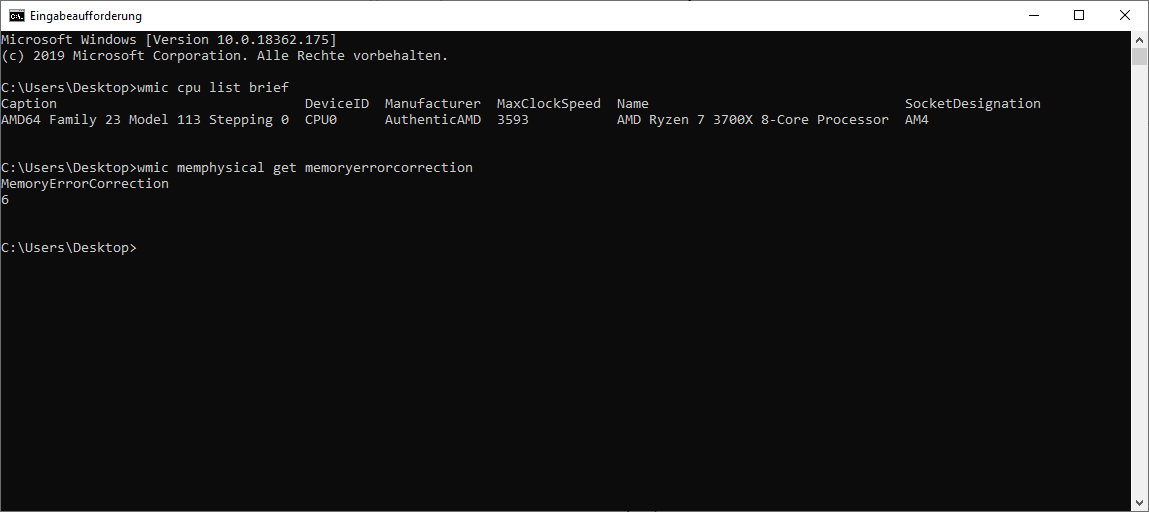

Also Windows meldet mal, dass Multi-bit ECC aktiv ist:
Der Rückgabewert des Befehls
Code:
wmic memphysical get memoryerrorcorrection
ist hier schön erklärt: How do I tell if my Memory is ECC or Non-ECC? - Super User

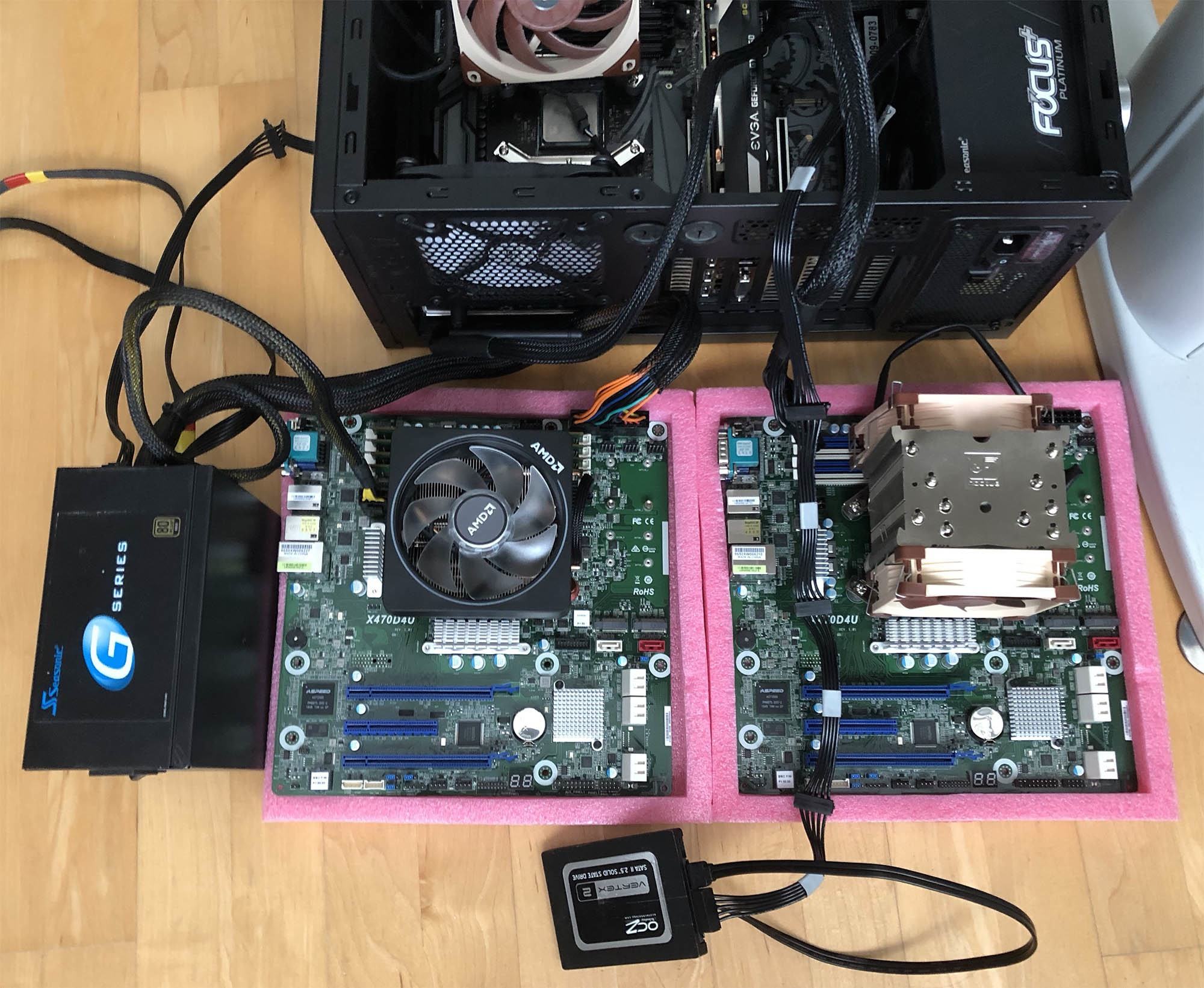

ASRock Rack X470D4U ist ein Serverboard allerdings mit 470 chipsatz.
Dafür allerdings IPMI für headless mode, ecc support, dual nic und ner kleinen onboard graka als Teil der IPMI Implementierung

Bei meinen Asus B350 Prime Plus, kann ich mit dem letzten UEFI -> ECC aktivieren, deaktivieren, Auto belassen, als CPU habe ich einen normalen 1700er drin und ECC funktioniert auch.
Der X470 ist bei dem Board aufgrund des höheren Energiebedarfs vom X570 sinnvoll. Da alle Slots bis auf einen M.2 von CPU PCIe Lanes versorgt werden, leidet auch die Geschwindigkeit bei Erweiterungskarten (gut, außer PCIe 4.0 SSDs...) nicht.

Ja, da bin ich mir sicher - kann auch jeder selber ableiten: X470 kann keine PCIe 3.0 Lanes bereitstellen, daher muss alles, was PCIe 3.0 kann, von der CPU kommen.
Zusätzlich schaut's bei mir gerade so aus:
So meine Speicher sind nun eingetroffen, laufen stabil bei 1,25V mit 3000Mhz ohne das die Korrektur eingreift, was akzeptabel ist. Der Wunsch sie mit 3200Mhz laufen zu lassen, wie die beiden 4GB SR-Module konnte leider nicht erfüllt werden. Bei selbigen Einstellungen, wurden Fehler korrigiert, auch mit 1,3V wurde es nicht besser. Ob eine erhöhte SOC Voltage was bringt, oder den Ram mit 2T statt vor eingestellten 1T laufen zu lassen, habe ich nicht weiter getestet. SOC liegt bei 1.0875V normal wären ja 1.1V angezeigt unter RTC. Falls dennoch mal ein 3000er Ryzen verbaut wird, wäre es nett wenn man die mit 3200Mhz stabil kriegen würde.
