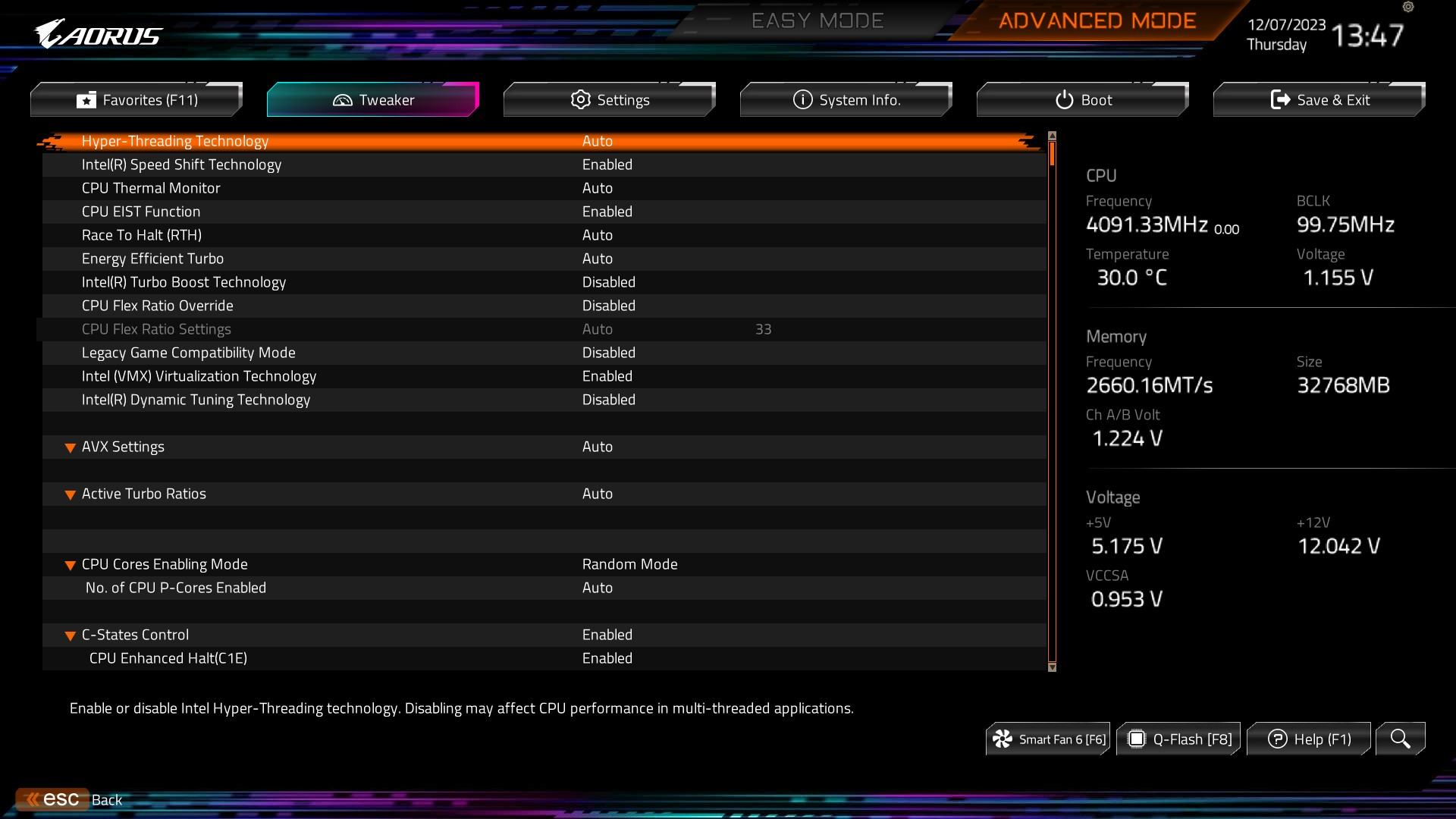

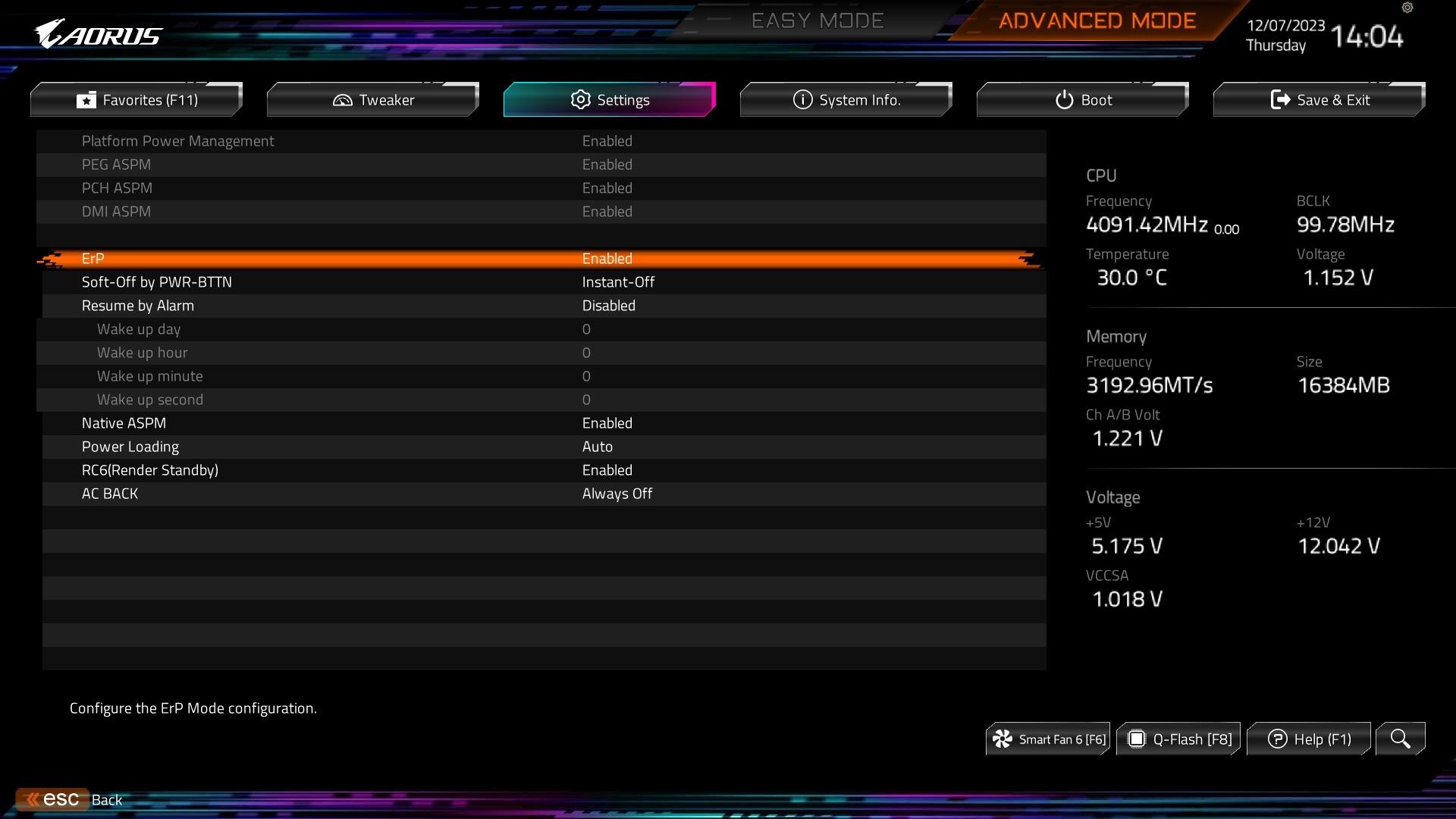

Könntest du mir verraten wie hier deine BIOS Einstellungen gesetzt waren? Ich bekomme mit der Konfiguration, ohne Gehäuselüfter und nur einer HDD (spindown) nicht weniger als 20W hin.
Guten Morgen,
wenn ich es schaffe mache ich dir heute Nachmittag / Abend Screenshots. Aber im Grunde ist es nicht viel, unter "Tweaker -> Adv. CPU Optionen" EIST/C1E sowie sämtliche C-States aktivieren (C-State Limit @ C10) und in den "Settings" alles aktivieren was mit ASPM zu tun hat.
Guten Morgen,
Das wäre sehr nett, vielen Dank. Gefühlt habe ich das alles so eingestellt aber vielleicht ist irgendwo ein Haken anders oder ich übersehe was.
Sorry, hab die Screens gemacht und voll verpennt hier zu posten...
Auf dem ersten Screen hab ich verpennt weiter unten ein Screenshot zu machen aber du musst dort lediglich auch die restlichen CStates aktivieren und das CState Limit auf C10 stellen.
Nicht wundern, hatte zwischen den Screens einmal den Speicher gewechselt.

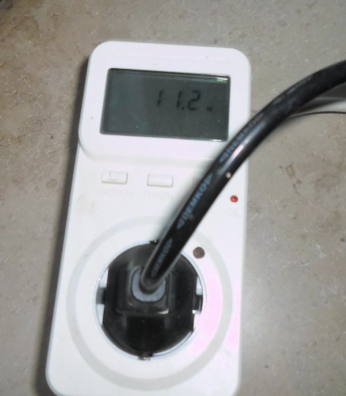

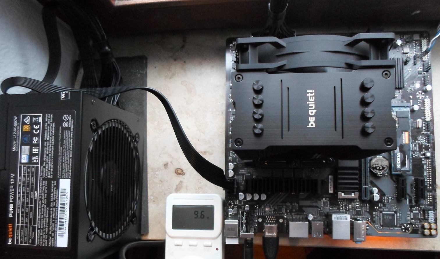

Daddel-Kiste für Youngster
Board: GIGABYTE B760M DS3H AX DDR4 PCB rev. 1.2 Bios: F15
Prozessor: Core i5-12400
Grafik: Intel® UHD-Grafik 730
Arbeitsspeicher: Corsair Vengeance LPX 2x 16GB, DDR4-3200 | CMK32GX4M2E3200C16
Datenträger: Kingston FURY RENEGADE SSD 1TB + KIOXIA EXCERIA G2 SSD 1TB
Netzteil: be quiet! Pure Power 12 M 550W BN341
Konnektivität: Wi-Fi 6E Intel AX211 WLAN 802.11a/b/g/n/ax @Mikrotik cAP ac
Konnektivität: 1x 2.5GBase-T (Realtek RTL8125BG)
Idle: 9.8W DPMS (Monitor on)
Idle: 9.1W DPMS (Monitor standby)
Last: ~xxxW Prime
Peripherie: Tastatur/ Maus Rapoo 9300M via USB Dongel, Dell S2421HS
Package C-States C3 - Ursache scheint die Kingston FURY RENEGADE M.2/M-Key (PCIe 4.0 x4)
Messgerät: Profitec KD302
Kühler: be quiet! Pure Rock 2 black Tower BK007
Chassis: Silverstone SST-LD01B
Betriebssystem Windows 11 23H2 Build 22631.2792 Energieoptoionen: Ausbalanciert
nach Ergänzung der RX6600 Challenger D 8GB
kann sich sehen lassen, der Idle Verbrauch ist unerwartet niedrig und der Idle 0dB-Zero-Fan-Modus top.
