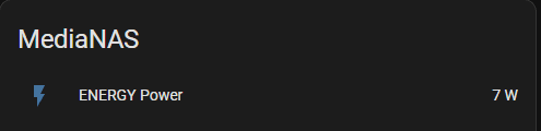

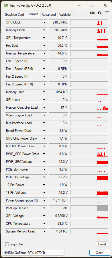

Wenn es "nur" nach dem Sensor geht
Also laut Sensor sind es bei meiner Ti 11W im idle. Weiß aber nicht wie genau der misst.
das ist das problem, man weiß nicht was da genau gemessen wird.

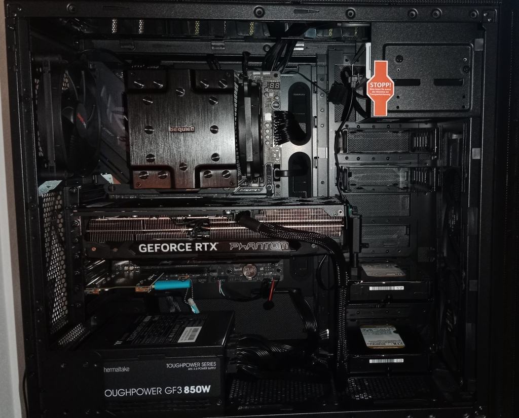

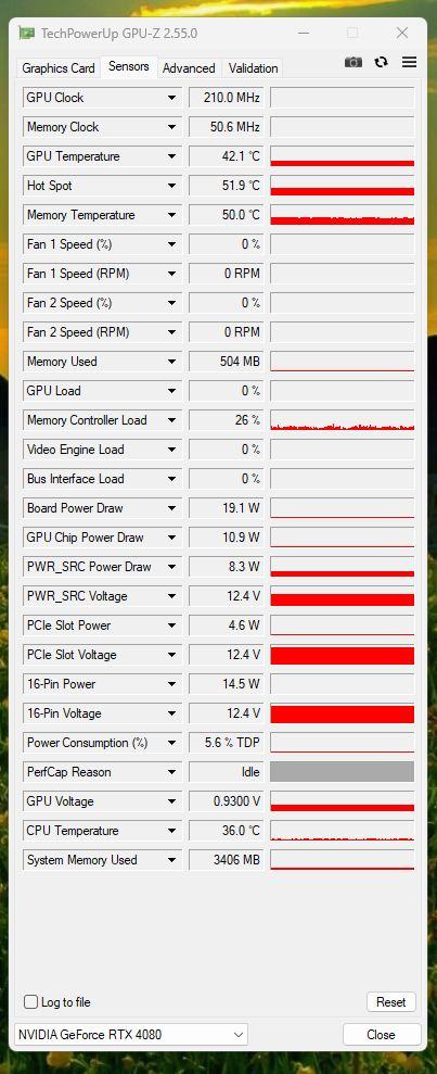

Asus-Rog-Strix-Z790-E-Gaming-WiFi-cpu-i7-13700KF-unlocked-Gainward-RTX4080-Phantom.
LUKÜ-Silent-Gehäuse (3x600U/min) Case: be-quiet! Dark BASE 900 big-tower (alte Version ohne SeitenGlas) weil hab ne bunte Lichter Allergie
Asus-Rog-Strix-Z790-E-Gaming-WiFi-cpu-i7-13700KF-unlocked-Gainward-RTX4080-Phantom.jpg
Computer-Name: Black Mamba gezähmt mit einer LUKÜ - Mit AIO in freier Wildbahn sollte man ihr nicht mehr begegnen, man weiß nie was einem erwartet :-)
Nach 2 monate Voll-Betrieb noch immer Staubfrei... (siehe Foto) Der blaue Demo USB Stick zeigt nur dass 2 interne USB3 Anschlüsse vorhanden sind, die genutzt werden können...
Wie schaut es mit den Temperaturen aus? Bei 2K geht es schon ordentlich hoch, bleibt aber im Rahmen was man so bei div. Tests im Internet liest.
Bei Starfield auf SATA-SSD (hohe Grafiksettings) bleiben die Temperaturen im grünen Bereich, der CPU Lüfter dreht auf und ist leise wahrnehmbar (stört nicht wenn der PC daneben steht)
CPU kühlt im leerlauf (nach Starfield) innerhalb einer minute auf 45°C ab ..und nach 3 bis 5 minuten sind alle CPU-Kerne wieder zwischen 36 bis 32°C runter gekühlt (je nach Raum-Temperatur)
Die Grafikkarte wird gar nicht mal so heiß und kühlt im Leerlauf schnell ab (innerhalb zwei bis 5 minuten schalten die Lüfter ab)
Wichtig zu erwähnen - Hab die Grafikkarte 1x rausgeholt aber wie..? Es ist soo eng der Spalt zwischen CPU-Lüfter und Grafikkarte und da hilft nur mit der rechten Hand die
Grafikkarte greifen, Holzspieß in der linken Hand die PCIe Halte-Klammer nach hinten schieben. Ich muß mir da was einfallen lassen, ein kleines Loch in der Halteklammer bohren und ne Schnur dran?

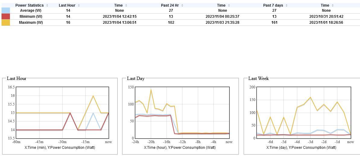

Meine neue Firewall:
  • Supermicro X10SLH-LN6TF (3x X540 hinter einem PLX Chip), Xeon E3-1281 v3, 32GB ECC UDIMM
  • 1TB Evo 870
Ausgeschaltet nimmt sie sich 15-16W, was schon recht heftig ist. Im Idle so 50-60W. Unter Teillast, was dann wahrscheinlich anliegt, wenn sie eingesetzt wird > 100W. Hat ordentlich Bums, aber ist mir eigentlich zu viel. Wollte mal für Netzwerk und Server unter 200W bleiben, da sind wir noch/wieder weit davon entfernt.
Unter ESXi, verschiedene Firewalls getestet. Meist läuft auch noch ein Windows 10 nebenher.
Gemessen mit einem Brennenstuhl Energiemessgerät, Diagramm ist aus dem IPMI.
welches netzteil?
Das originale aus dem Supermicro CSE815. Wird aber alles noch in einen Tower oder 2-3 HE 19" eingebaut, da wird das Netzeil dann gegen ein ATX getauscht. Hoffe, dass dann die oben gezeigten IPMI Statistiken noch funktionieren.

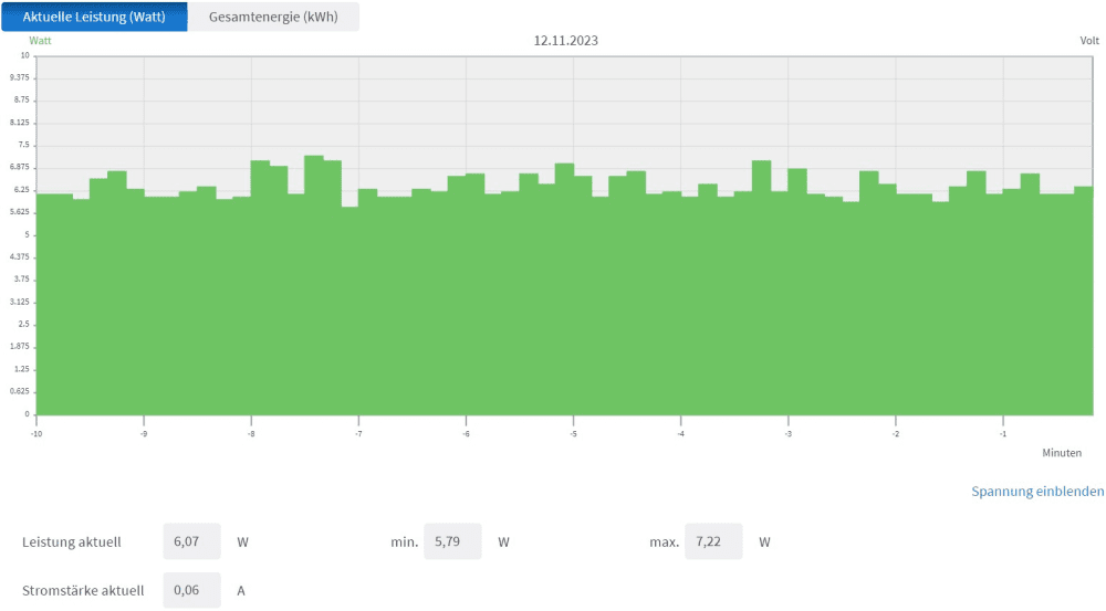

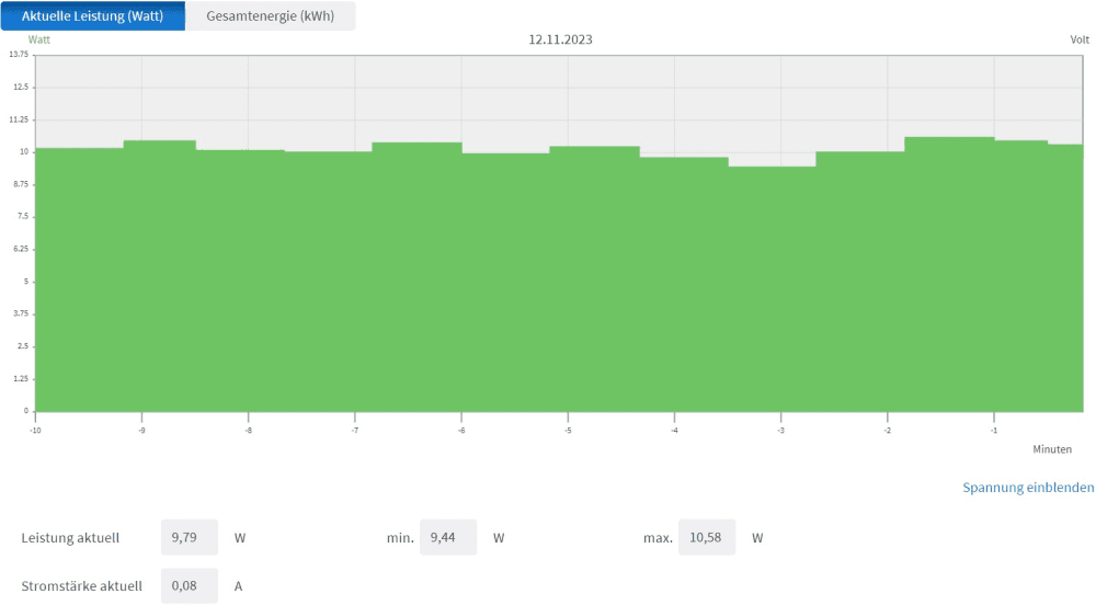

So, hab noch nen bissel umstrukturiert und mir mal sonen Fritz!Dect200 gegönnt zum messen:
- Intel Core i3 12100
- Gigabyte B760I AUROS Pro DDR4
- 2x 16GB Crucial DDR4-2666
- 1x Kingston A2000 500GB NVMe
- EIST/C1E (C10) - ASPM - ErP aktiv (Turbo deaktiviert)
- Sound etc. deaktiviert
- Arctic P12 PWM (300U/Min)
- Inter-Tech Mini-ITX PSU 200W + Leicke NT
- unRaid 6.12.4
- nur Netzwerk angeschlossen (Headless)

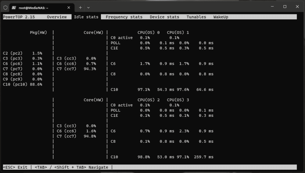

- zusätzlich 3 Toshiba MG08ACA16TE HDDs angeschlossen (Spindown)
- Docker wie HomeAssistant, MQTT, Plex, Heimdall etc aktiv

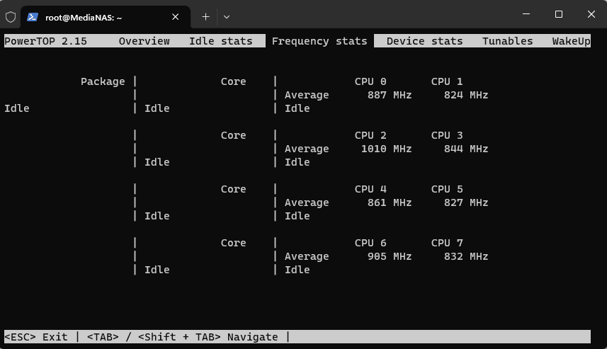

Kannst du mal bitte ein Bild der Frequency Stats machen?
Hast du den Rechner je mit normalem Netzteil statt PicoPSU gemessen?
Mit was haste das gemessen? Fritzbox Steckdose?
Und schaffst du echt so hohe C- und P-States trotz aktiven Dockern etc?
Korrekt, C8 mit aktive Docker. Bzw sobald die HDDs angeschlossen sind ist nicht mehr als C8 möglich bei dem Gigabyte Board. Beim MSI B760I Edge war es ein Mix aus C8 & C10 aber der Verbrauch quasi identisch (bzw minimal schlechter sogar).
Dieses Mainboard hab ich nur mit dem Inter-Tech (Pico clone) gemessen, bei dem Gigabyte H610M waren es ~4-5W Differenz wenn auto-tune bei beiden aktiv war (also zwischen dem Pico-clone und einem Seasonic X-650W). Wobei das X650W mit auto-tune nicht klar gekommen ist, zu wenig Last am NT und es kam sporadisch zu Neustarts im Idle.
Verbrauch mit einer Fritz!Dect200 gemessen, also eine smarte Steckdose von AVM gekoppelt mit meiner Fritz!Box.
