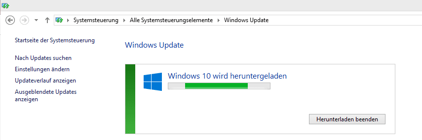

Gestern um 11 Uhr morgens habe ich das Update per Taskleistensymbol angestoßen. Abends um 19.20 Uhr, also 8 Stunden später, war der Prozess noch immer in Bearbeitung. Daraufhin klickte ich auf Downloadfortschritt anzeigen und sah folgendes Bild:
Also keine Fortschrittanzeige in % oder sonst einen Hinweis, wie weit der Prozess denn fortgeschritten sei!
Ich musste dann abbrechen, da ich zum arbeiten musste.
Heute wieder das gleiche Spiel, seit 11 Uhr versuche ich Windows 10 herunterzuladen. Bis jetzt das gleiche Bild wie oben: Keine Fortschrittanzeige in %....... Und das seit 3 Stunden!?

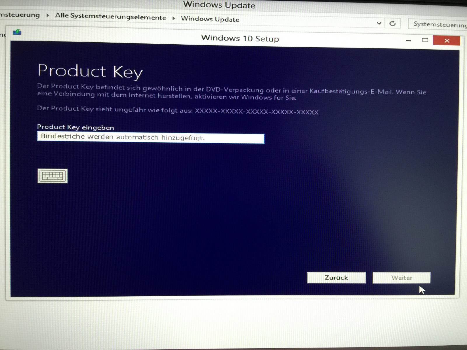

Hm, wenn ich von USB oder gemounteter ISO starte, verlangt das Setup einen Key.
Der Key von meinem Windows 8.1 wird aber nicht angenommen!?
nicht von DVD oder Stick booten, sondern im Windows 7 oder bei Dir Windows 8.1 Betrieb die DVD oder Stick auswählen und die setup.exe ausführen. Bei mir wollte er keinen key
Sicher das du auf den richtigen Punkt geklickt hast? Ich hab es beim ersten mal auch aus Windows heraus gemacht und kann mich nicht an eine Möglichkeit zur Key Eingabe erinnern. Da das ein Upgrade ist muss sowieso kein Key eingegeben werden.
Ihr könnt die Aufforderung nach einem Key einfach überspringen. Nach dem Upgrade aktiviert sich Win10 von alleine. Kann unter Umständen, je nachdem wie die Belastung der MS-Server ist auch 1-2 Tage dauern, also nicht wundern wenn direkt nach der Installation die Aktivierung nicht erfolgt.
Ich habe das Setup aus Windows gestartet. Es wird mir keine Option zum auswählen geboten, sondern ich komme nach kurzer Setup Vorbereitung nur zur Keyeingabe, die ich auch nicht überspringen kann.
Ich habe den Fehler gefunden: Statt der Windows 10 Pro habe ich die normale Windows 10 heruntergeladen und auf den Stick kopiert.
Mit der richtigen Windows Version scheint das Upgrade nun zu klappen.
