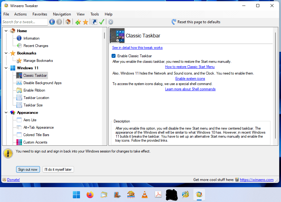

In WinAero: Classic Taskbar -> Enable Classic Taskbar ->x abspeichern.
Zusätzlich solltest du dir aber vorher noch die OpenShell für Windows 11 herunter laden und installieren.
Die optimale Einstellung wird dir bei OpenShell schon vorgegeben, kann man, wenn man es so vom Style her möchte, auch so übernehmen.
..danach stehen dir alle Taskleisteneinstellungen, wie unter W10 gewohnt, ohne Einschränkungen zu Verfügung inkl. Gruppierungen usw.

So, ich poste hier mal für alle die noch Probleme mit der W11 Taskleiste und dem W11 Startmenü haben, hier mal ein kleines Tut, wie ihr das -wie gewohnt- wieder so hin bekommt wie es unter W10 lief:
1.) Zuerst besorgt ihr euch das Tool Winaero Tweaker in der neuesten Version und das Tool OpenShell in der jeweils aktuell neuesten Version.
2.) Dann installiert und öffnet ihr das Tool Winaero, geht dort im linken Feld auf "Classic Taskbar" und im rechten Feld klickt ihr "Enable Classic Taskbar" an und übernehmt die Einstellung mit "Sign out now":
3.) Als nächstes meldet ihr euch in Windows ab und anschließend wieder an oder führt einen Neustart durch - Ergebnis: Taskleiste sollte nun rechts erscheinen, Position ist aber über WinAero frei wählbar.
- Zudem sind noch viele weitere Settings bzgl. zb. der Taskleiste nun konfigurierbar, auf die gehe ich hier aber nicht näher ein -

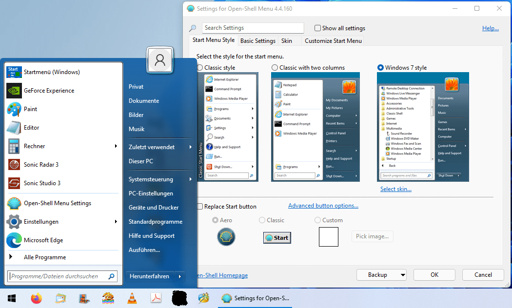

4.) Wer gerne das altbekannte Startmenü von zb. Win7 mag (für mich immer noch das beste) der kann nun das Tool OpenShell installieren, das Tool startet nach der Installation selbstständig:
- Hier könnt ihr nun unter einigen Einstellungen die Optik und Funktionen eures angepassten Startmenüs wählen und in weiteren Settings frei konfigurieren. Ein Neustart ist nicht notwenig:

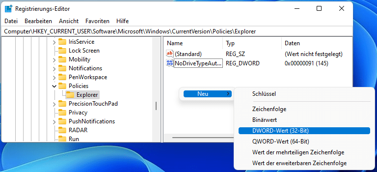

Um die Taskleistengruppierung aufzuheben öffnet ihr mit der Tastenkombination Win + R das Ausführen Fenster und gebt dort regedit ein und bestätigt die Eingabe mit Enter.
5b.) Es öffnet sich nun in einen neuen Fenster der Registrierungseditor, in dem ihr nun folgenden Pfad durch klick auf den jeweiligen Ordner bis zum Unterordner "Explorer" öffnet:
  • HKEY_CURRENT_USER -> Software -> Microsoft -> Windows -> CurrentVersion -> Policies -> Explorer
5c.) Nach öffnen des Ordner "Explorer" klickt ihr auf das rechte Feld und legt dort einen neuen Schlüssel "DWORD-Wert (32-Bit)" an:

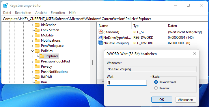

5d.) Diesen neuen Schlüssel gebt ihr dann den Namen NoTaskGrouping (ohne Leerzeichen / Groß-Kleinschreibung beachten!!), macht einen Doppelklick auf den neuen Schlüssel und tragt dort den Wert 1 ein:
5e.) Anschließend könnt ihr den Registrierungseditor wieder schließen und voila, die Taskleistengruppierung ist nun Vergangenheit:

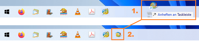

6.)
Nun sollte auch das altbekannte direkte ziehen von Desktop Icons auf die Taskleiste wieder, wie gewohnt, einwandfrei funktionieren:
..das war es auch schon! Hoffe, nun sind alle Klarheiten beseitigt. :)

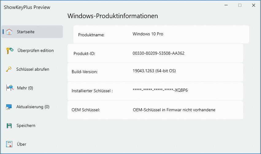

Ja, nutze W10 pro. Dann warte ich einfach Mal auf das Upgrade und schaue, ob das Tool zum Auslesen des keys auf 11 auch noch tut.
Ich meine, dass der auch unter W11 identisch ist.

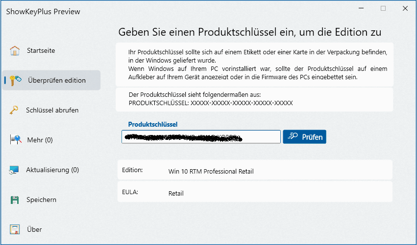

Auslesen kannst du auch mit folgenden Tool: ShowKeyPlusPreview1.1.16.5.zip
Echtheit prüfen dann genau so:
..ist übrigens ein VL-Key den ich mir mal vor zig Jahren für 1,59€ gekauft habe. ;)

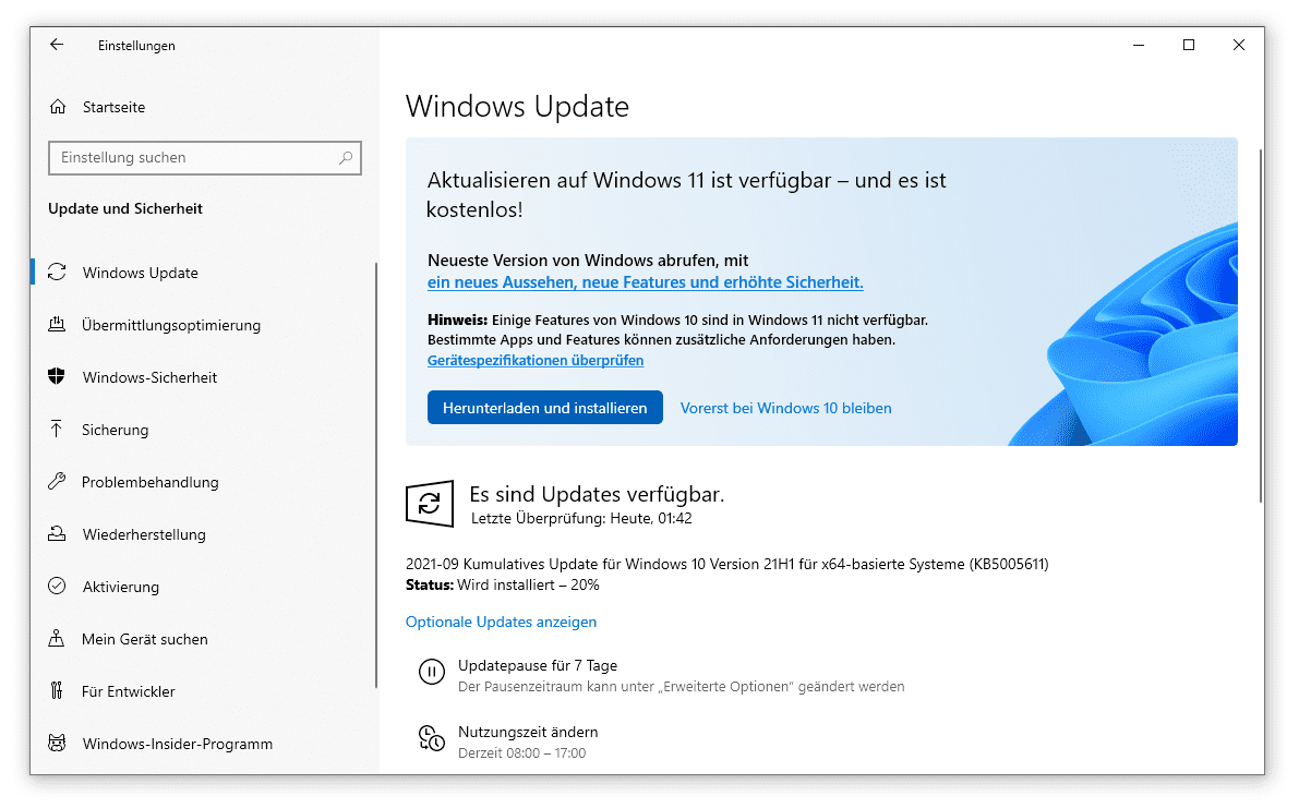

Das kannst du ja selbst mal versuchen, ob du aktuell irgendwie an die final ISO bzw. Update W10 -> W11 ohne MS Konto heran kommst.
Du wirst überall nach MS verlinkt und direkt Update W10 -> W11 geht halt aktuell nur via Anmeldung WIP über MS Konto.
Wer da anderer Meinung ist kann mir hier gerne schreiben wo und wie das aktuell anders gehen sollte.
edit @ Techlogi: Sicherlich, bis W10 geht das Update, da macht der Sheduler das noch mit. W7 -> W11 direkt aber nicht mehr. Da musst du immer den Zwischenschritt über W10 gehen.
edit2: Ich finde das jetzt auch nicht schlimm, sich für die final W11 bei MS anzumelden und wenn W10 sauber läuft, dann dass Update via WIP Release Channel über W10 drüber zu bügeln.
Geht fix, läuft absolut sauber und alle Settings (auch BitLocker LW., Netzwerksettings und Mediastreaming Freigaben) bleiben erhalten.
Bei einer Neuinstall via ISO, die man in der final aktuell auch nur über MS und Anmeldung Konto bekommt, müsste man den ganzen Murks neu einrichten.
Außerdem kann man sich ja nach den Update wieder vom WIP und/oder MS Konto abmelden und MS Team auch via Regedit komplett canceln.
Die Option, jederzeit nach W10 zurück zu spielen bleibt auch unter W11 komplett erhalten (selbst 2x gemacht). Man riskiert und verliert also nix! ;)
..außerdem wird das ab den 05.10. nur häppchenweise verteilt. Wenn man also Pech hat, ist man erst viel später dran und W11 DirectStorage Funktion kommt wohl so oder so erst via Update nächstes Jahr.
