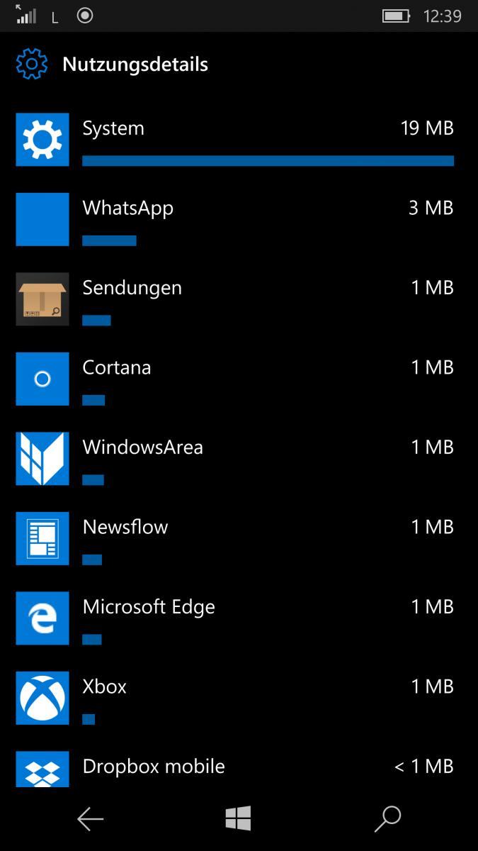

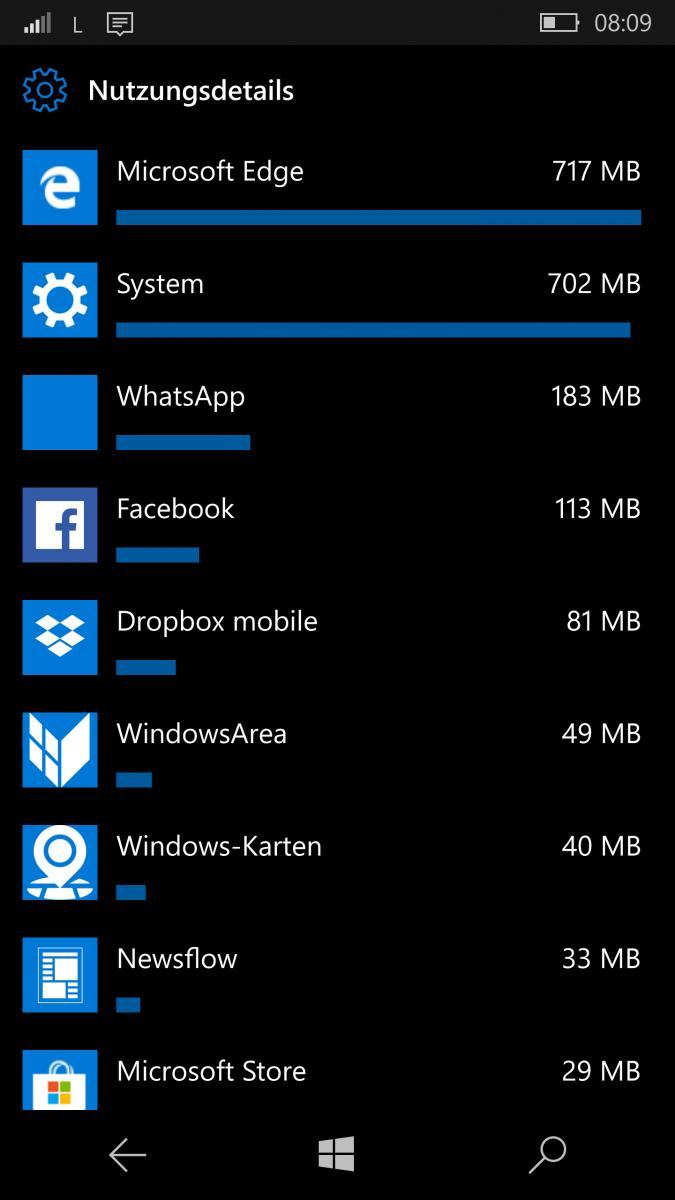

Noch was anderes: gibt es inzwischen ein Erklärung warum das System mir das monatliche Datenvolumen leer saugt? Oder kann man etwas einstellen um das zu unterbinden? Es nervt total! Da hab ich von 1GB auf 2GB erhöht und es reicht trotzdem nicht weil das System sich anteilig einfach mehr nimmt. Ich könnte :heul:
alter Monat, rechnerisch 30% was da sinnlos verbraten wird - für WAS denn?
neuer Monat, es geht schon wieder los
Bei mir ist das System auch weit vorne. Leider ist mir auch nicht ganz klar, was da alles dazuzählt.
Im Moment bin ich bei ca. 1.2 GB in den letzten 30 Tagen. Gestern habe ich einen Hotspot gemacht für auf der PS etwas runterzuladen. da ich "nur" 1GB schnelles Datenvolumen pro Tag habe, habe ich gestoppt als es langsamer wurde. da diese Daten sonst nirgends angezeigt werden, gehe ich davon aus, dass diese über System angezeigt werden.
Hmm, dein Ansatz ist nachvollziehbar, also manche Daten werden über "System" laufen. Aber einen Hotspot nutze ich z.B. nie, wenn dann richte ich das am Diensthandy (iphone6) ein und ziehe mit dem Lumia über WLAN.

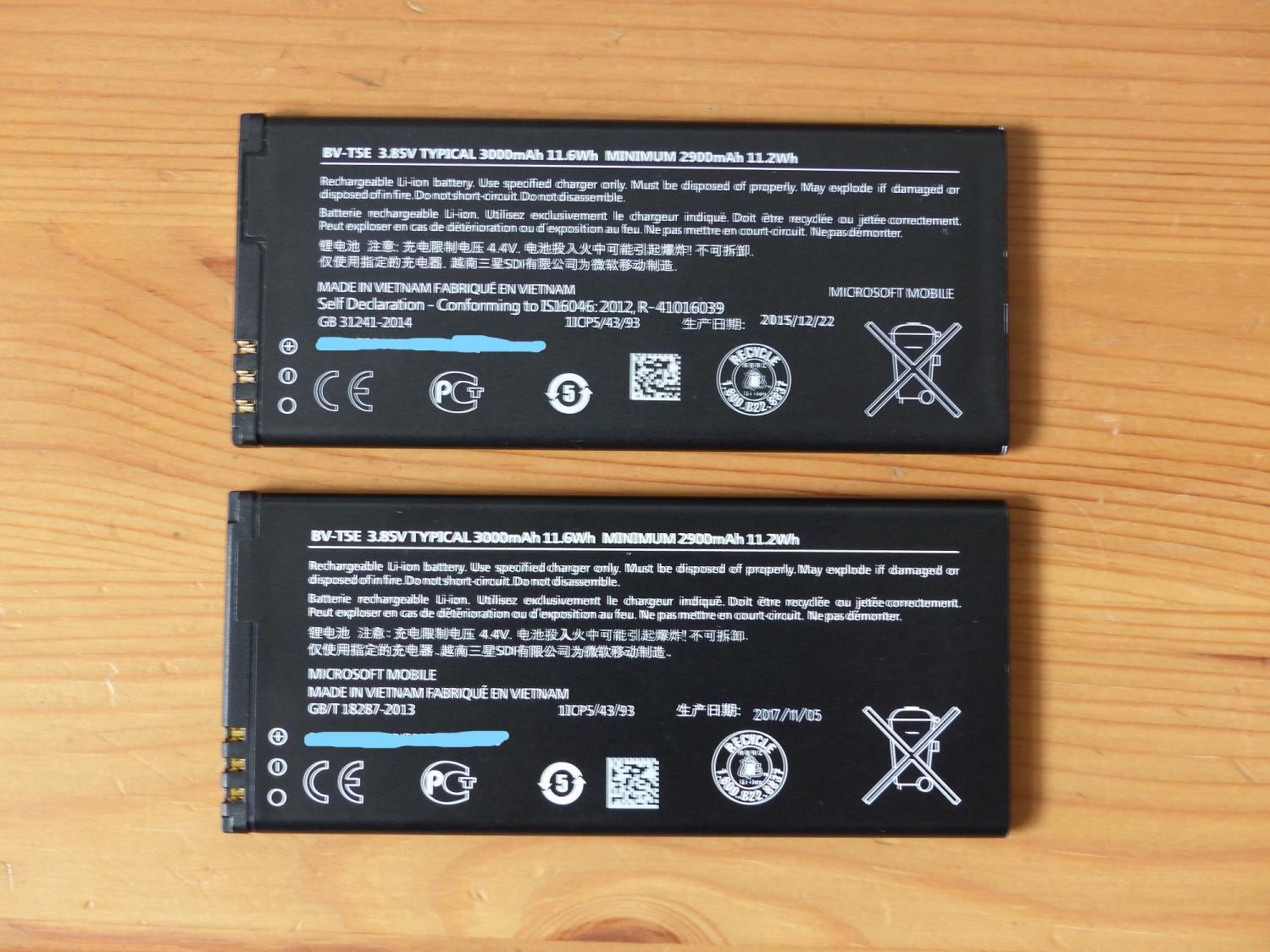

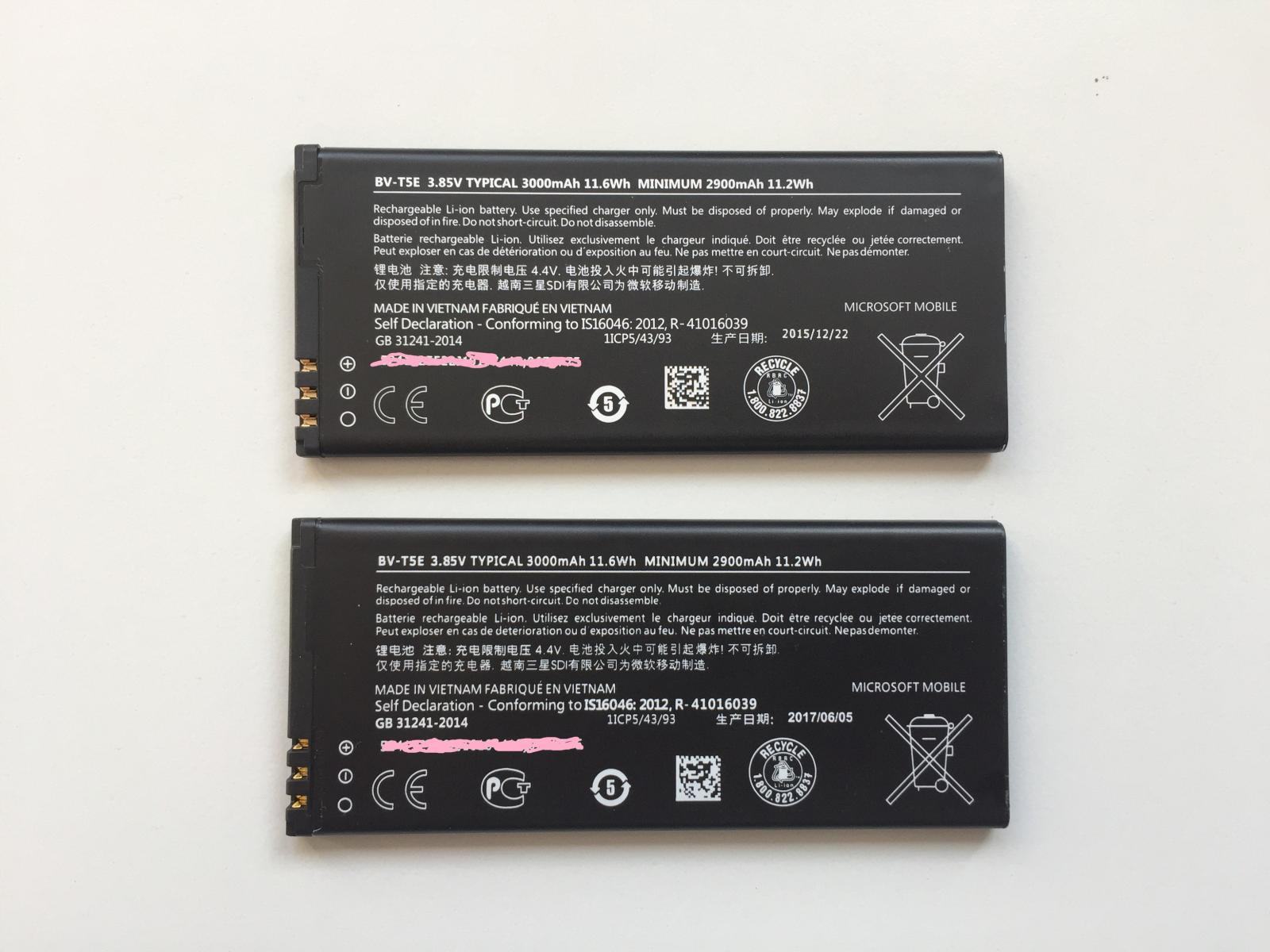

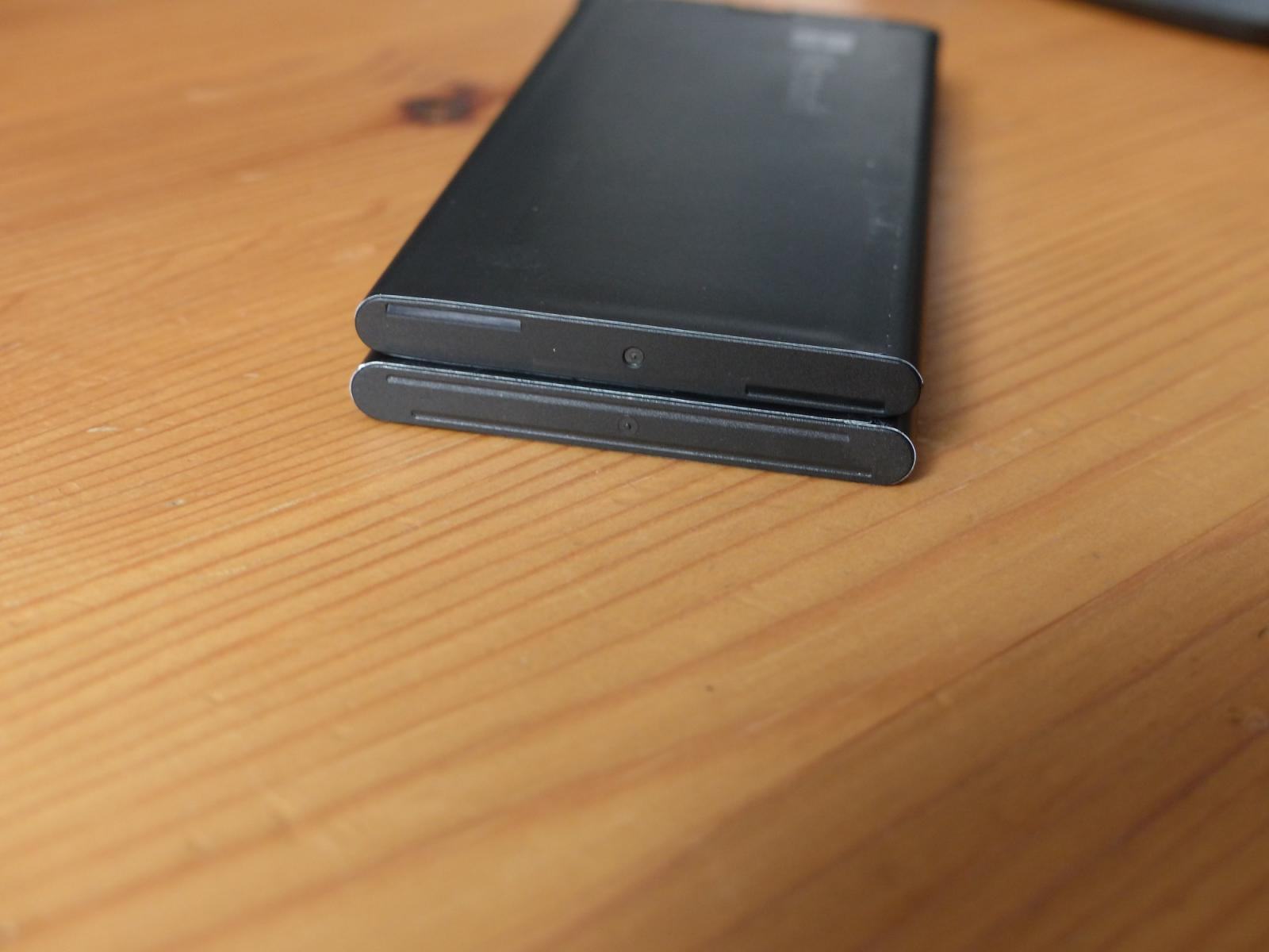

Noch als Ergänzung zu meinem Beitrag vom 20.01.2018: der im Austausch erhaltene Akku ist m.E.n. eine Fälschung da er sich in diversen Punkten von meinem Akku (L950 black) und dem aus dem Ersatzhandy (L950 white) unterscheidet. Unten die Bilder, man sieht gut die abweichende Beschriftung/Schriftfarbe, Unterschiede am Gehäuse (Öffnungen für Kontakte und Vertiefungen) sowie Beklebung (u.a. fehlender weißer Aufkleber). Das Entscheidende ist aber wohl dass die Kontakte tiefer im Gehäuse liegen:
P1150843_kl.jpg P1150847_kl.jpg P1150849_kl.jpg P1150850_kl.jpg P1150851_kl_LI.jpg
Jeweils "oben" auf dem Bild ist mein eigener Akku zu sehen, "unten" dann der nachbestellte zum direkten Vergleich - Unterschiede sind zweifelsfrei zu erkennen
Es bleibt mit dem neueren Akku (Herstellung 2017) bei immer wieder unkontrollierten Neustarts, und das unabhängig vom Ladestand. Das passiert sowohl beim Entsperren des Bildschirm, bei Nutzung der Stoppuhr, beim Laden auf dem Ladekissen oder auch beim Hinlegen des Smartphone auf den Tisch. Ich habe dann reproduzierbare Bewegungen simuliert (Ablegen auf dem Tisch) und sofort das Gerät zum Absturz gebracht. Obwohl der Akku m.E.n. fest im Gehäuse sitzt kommt es offenbar zu einer Unterbrechung der Stromversorgung. Nutzte ich meinen eigenen Akku oder den vom Lumia 950 white dann passieren diese Abstürze nicht. Bin gespannt ob der Händler erneut einen Akku liefert oder mir eine Rückerstattung gibt.

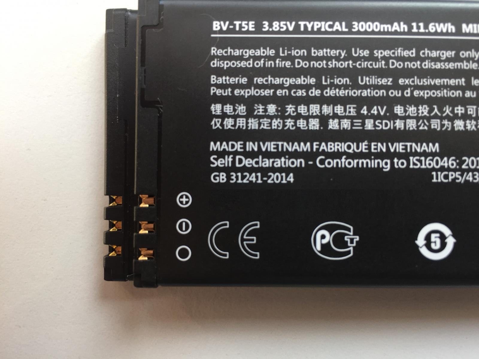

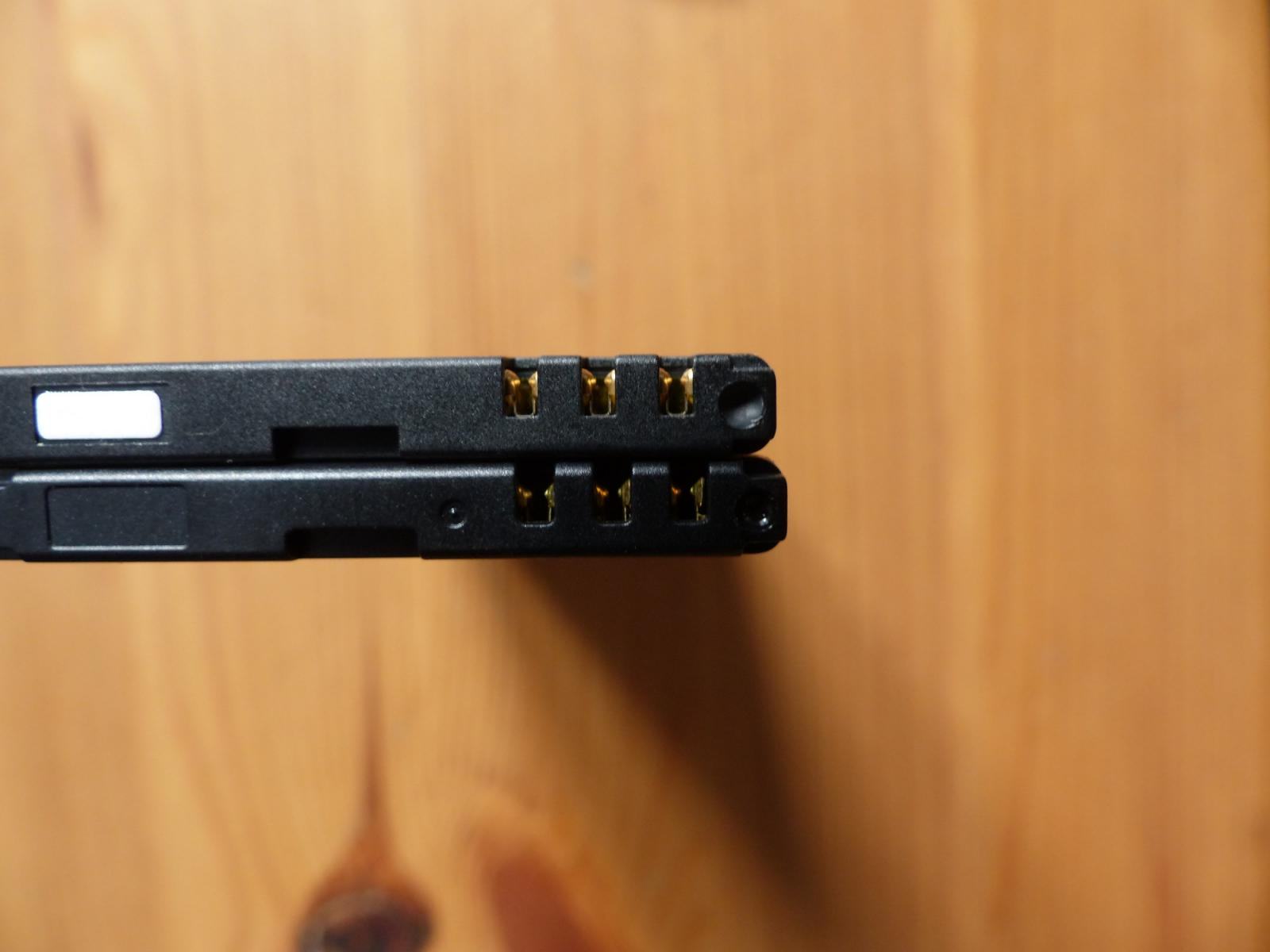

Die Kontakte sind m.E.n. genau so weit zusammen wie bei meinem, liegen aber dennoch etwas tiefer im Gehäuse. Ein Biegen hilft hier nicht da müsste ich die zusätzlich etwas herausziehen. Dieser Akku jetzt sieht etwa anders aus als oben der, die Beschriftung/Schriftfarbe ist nahezu identisch mit meinem Akku, es gibt aber auch hier Unterschiede am Gehäuse (Öffnungen für Kontakte und Vertiefungen) sowie der fehlende weiße Aufkleber. Ich würde ihn eher als original bezeichnen als den vorher erhaltenen - und habe ihn trotzdem vom selben Händler. :stupid:
immer oben ist mein Akku, unten der vierte nachgelieferte
Ich tippe auf den inneren Aufbau des Akkus, die Spannungsstabilität, Lastspitzen oder was auch immer es auslöst. Wie gesagt selbst ohne mechnische Beanspruchung geht das Gerät aus, ein Neustart ist nur möglich durch Akku raus/rein oder das Anschließen an eine Stromquelle (Qi-Lader oder Ladekabel).

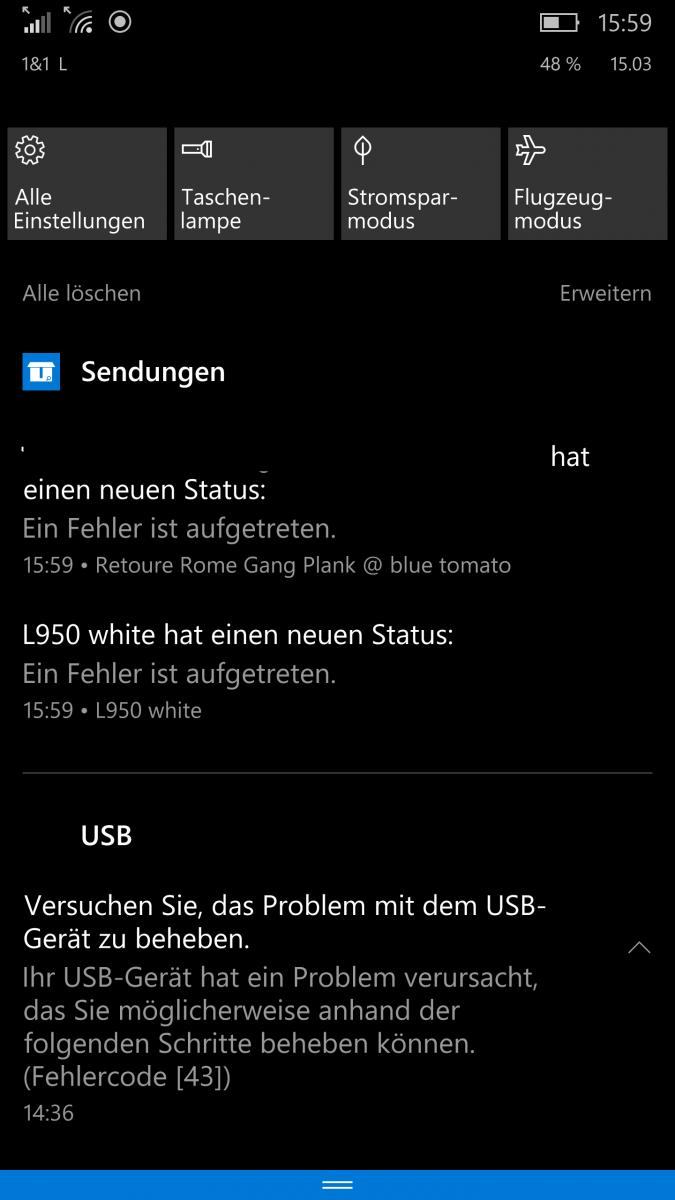

Ach und dieses Problem mit dem USB-Gerät (Fehlercode 43) kommt unabhängig vom Laden auf dem Qi-Charger - manchmal beim Einschalten, oder so über den Tag, mal auch zwei Tage nicht. Vermute da liegt wirklich ein Hardwaredefekt wie eine kalte Lötstelle o.ä. vor die eben je nach Nutzung mal auftritt und mal nicht.
