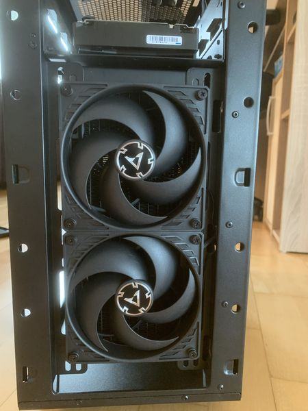

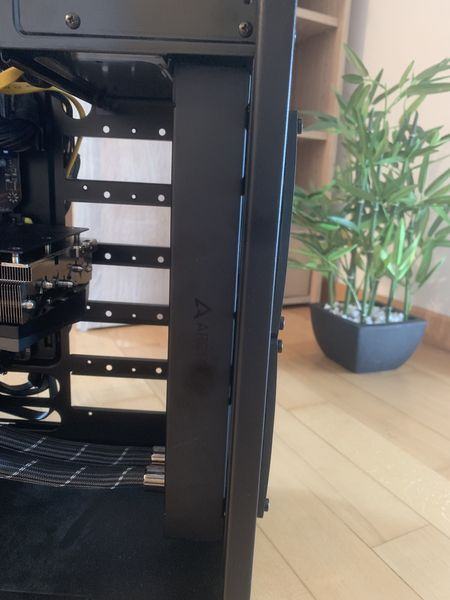

Vielen Dank für den Tipp des Umbaus der Artic AIO - vorne den Käfig ausbauen, wäre eine Option. Oben einbauen ging leider aufgrund des MSI-Mainboards nicht - das "gönnt" sich sehr viel Platz.
Hat sonst noch jamend einen (guten) Tipp? :-)
Ja, ein Case wählen wo der Platz auch gegeben ist.
Die beiden Dinge wurden geprüft oder noch nicht?
Spielt doch erstmal keine Rolle. Jetzt müssen erst die hohen Temperaturen unter Last runter. Danach kann man sich um die "idle" Temperaturen kümmern, z.B. mit einem custom Energiesparplan, der dafür sorgt, dass die CPU nicht bei jeder Kleinigkeit gleich auf 4 GHz springt. Schon ein einfaches Fenster ziehen ist für den 5800X kein Idle mehr. Aber davon ab schaden höhere Idle Temperaturen der CPU auch nicht. Verbrät eben nur unnötig Strom und macht Krach mit dem Lüfter. Ist ein Luxus Problem, um das man sich später kümmern kann.
Sprich Lüfter vorne zwischen Gehäuse und Radiator und Luft reinpustend, der Lüfter hinten Luft rauspustend und die beiden oberen, auch so, dass sie Luft ins Gehäuse reinpusten.
Normalerweise oben dann rauspusten. Damit die Luft vorne durch den Radiator rein geht und dann warm nach oben und hinten raus. Wenn du insgesamt 4 Lüfter hast die einblasend montiert sind muss die Luft auch irgendwo hin...
Ne AiO ist halt kein Customloop und die sitzen hin und wieder auch nicht gut, dann kommt es auf die belüftung an und 5000er werden manchmal eh schon wärmer etc. pp.
Mit Luftkühler wäre es wohl nochmal wärmer.

Muss man je nach Gehäuse testen ob eine Änderung etwas bringt aber den jetzigen Aufbau sehe ich auch eher skeptisch.
Mich würde das nerven und würde mir ein vernünftiges Gehäuse kaufen, das sprichwörtlich Luft nach oben hat.
Man kann sich damit auch optisch etwas Gutes tun und der Umbau ist relativ schnell erledigt.

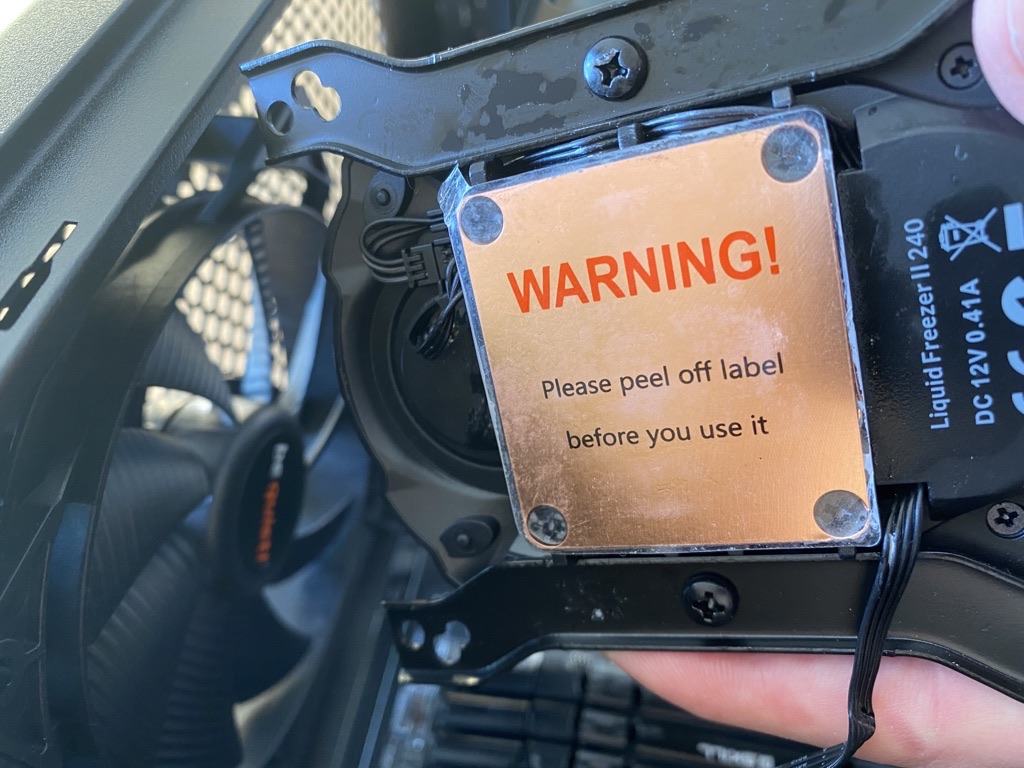

--> Da stimmt was nicht mit Wärmeleitpaste, Kontakt zwischen CPU und AIO, oder Anpressdruck, oder eben Luft im Kreislauf. 🤷‍♂️

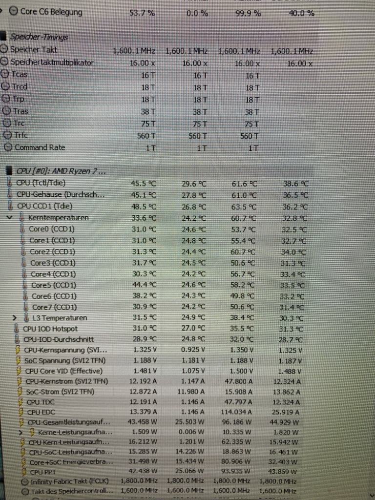

@Ccnorth: Sorry für die späte Antwort und vielen Dank für Deine Nachfrage. :-)
Ich wollte das Ganze eigentlich noch ein paar Tage beobachten, aber ich denke man kann auch jetzt schon etwas dazu schreiben:
Ich habe den PC jetzt so umgebaut, dass die Lüfter vorne in den PC (durch den Radiator) reinpusten, den einzelnen größeren Lüfter (900 rpm) oben am Gehäuse, habe ich durch zwei kleinere Silent Wings 2 (2000rpm) ersetzt - diese sind noch nicht auf den Bildern zu sehen. Der hinter Lüfter pustet nach hinten raus. Ich habe vorne die Abdeckung abgebaut und diese an einen Shop geschickt, der mir die Abdeckung ausfräst, was sicherlich auch einiges an Luftzufuhr brigen sollte.
Alle Einstellungen im BIOS habe ich auf Standard gesetzt und nicht verändert. Aktuell ist der höchste Peak 84% beim Zocken - was ich als "kleinen Teilerfolg" verbuche. Ich würde gerne noch 4 bis 14 Grad weniger erreichen und bin dort gerne weiterhin für Vorschläge offen. Sprich - soll ich jetzt nochmal Einstellungen ändern oder noch etwas umbauen(?). ;-)

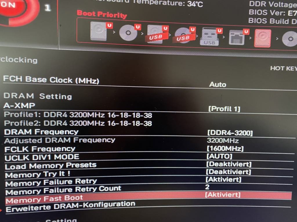

Noch ein paar kleine Anmerkungen: Dein Infinity Fabric läuft nicht synchron mit dem Speichercontroller (1800 <=> 1600). Das würde ich auf jeden Fall noch beheben (sollte beim XMP laden eigentlich nicht passieren in dem Taktbereich). SOC Spannung kannst du auch von 1,18V AUTO auf 1,050V senken, das spart massig Strom im Idle.

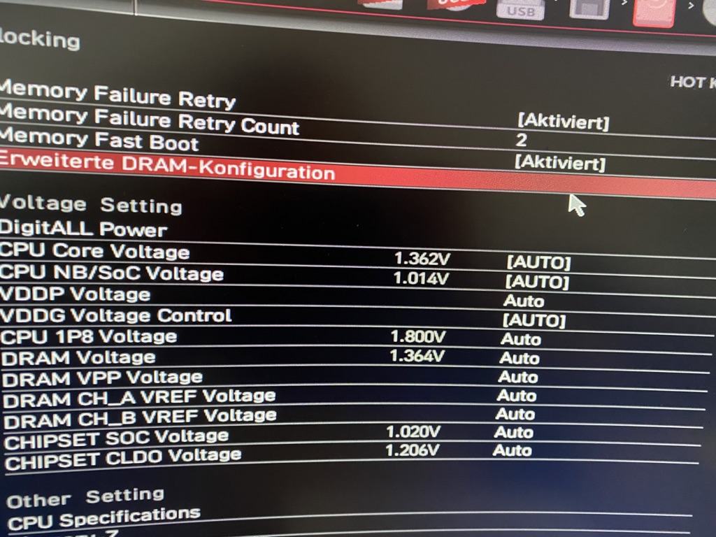

Vielen Dank für deine Tipps TheOpenField. :-) Ich habe die Einstellungen wie auf den angehängten Bildern angepasst - ich denke das sollte dann jetzt so passen (?).
Chipset SOC ist für den Chipsatz - lass die auf Auto ;)
Nur die CPU NB/SOC umstellen - sorry für die Verwirrung. Rest sieht gut aus - kannst du nochmal einen HWiNFO Screen posten?
CPU Offset Spannung würde ich raus neben, wenn du den Curve Optimizer nutzt.

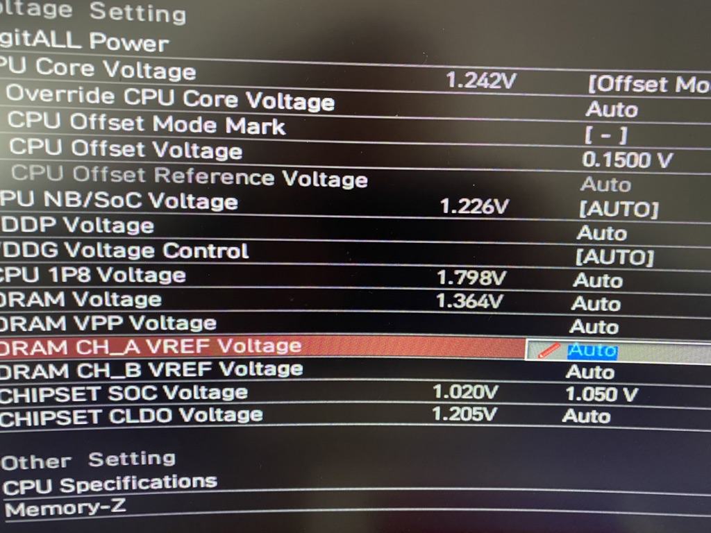

Sorry, dass ich erst jetzt antworte, aber ich habe es gestern zeitlich leider nicht mehr geschafft. -.-
Das ist jetzt ein Screenshot vom BIOS plus ein aktueller von HWInfo. Ich habe die CPU-Offset Spannung rausgenommen und den Chipset SOC wieder auf "Auto" gestellt.
Ich habe allerdings die CPU NB/SOC (noch?) auch auf "Auto" gelassen, da er mir dort eine Spannung von 1.014V anzeigt.
Zum Begutachten und für Verbesserungsvorschläge freigegeben. ;-)

Keine Sorge - deine SOC Spannung passt nun auch perfekt! Die wurde bei dem vorher (falsch und zu hoch) eingestellten IF Takt nur automatisch viel zu hoch gesetzt vom Board. Bei 1600 IF passt nun alles (siehe die ~1V SOC in HWiNFO und vergleiche den SOC Verbrauch/ Package Verbrauch vorher/nachher).
Viel Spaß mit dem jetzt leisen, kühlen und sparsamen Rechner :)
Vielen Dank Dir und euch allen hier im Forum für die vielen hilfreichen Tipps! Ich werde euch weiterempfehlen! 8-)

Kern-Takt des ausgelastetsten Kerns Durchschnitt: 4,280 MHz
Kern-Leistungsaufnahme des ausgelastetsten Kerns Durchschnitt: 14.591 W
Kern-Leistungsaufnahme des ausgelastetsten Kerns Max: 15.284 W
CPU-TDC-Limit Max: 93%
CPU-PPT Limit Max: 100%
CPU-EDC-Limit Max: 98%
Prime95 1 Thread Small FFTs über 10 Min mit Energiemodus "Höchstleistung":
CPU Temp (Tctl/Tdie) Durchschnitt: 80.2 C
CPU Temp (Tctl/Tdie) Max: 81.5 C
CPU-Gehäuse Temp Durchschnitt: 78.8 C
CPU-Gehäuse Temp Max: 80.4 C
CPU Gesamtleistungsaufnahme Durchschnitt: 56.828 W
CPU Gesamtleistungsaufnahme Max: 73.073 W
Core-VID Durchschnitt: 1.41 V
Core-VID Max: 1.444 V
Kern-Takte Durchschnitt: 3,943 MHz
Kern-Takte Max: 4,750 MHz
Throttling: Nein
Kern-Takt des ausgelastetsten Kerns Durchschnitt: 4,408 MHz
Kern-Leistungsaufnahme des ausgelastetsten Kerns Durchschnitt: 14.223 W
Kern-Leistungsaufnahme des ausgelastetsten Kerns Max: 18.167 W
CPU-TDC-Limit Max: 51.5%
CPU-PPT Limit Max: 40.1%
CPU-EDC-Limit Max: 37.4%
Durchlauf 2 - PBO Scalar -5, PPT 120W, TDC 75A, EDC 110A:
Idle über 10 Min mit Energiemodus "Ausbalanciert":
CPU Temp (Tctl/Tdie) Durchschnitt: 48.4 C
CPU Temp (Tctl/Tdie) Max: 67.0 C
CPU-Gehäuse Temp Durchschnitt: 39.6 C
CPU-Gehäuse Temp Max: 64.2 C
CPU Gesamtleistungsaufnahme Durchschnitt: 27.352 W
CPU Gesamtleistungsaufnahme Max: 51.154 W
Core-VID Durchschnitt: 1.076 V
Core-VID Max: 1.488 V
Kern-Takte Durchschnitt: 3,763 MHz
Kern-Takte Max: 4,850 MHz
Throttling: Nein
CPU-TDC-Limit Max: 42.6%
CPU-PPT Limit Max: 30.3%
CPU-EDC-Limit Max: 20.9%
Cinebench Single über 10 Min mit Energiemodus "Ausbalanciert":
CPU Temp (Tctl/Tdie) Durchschnitt: 63.8 C
CPU Temp (Tctl/Tdie) Max: 67.1 C
CPU-Gehäuse Temp Durchschnitt: 61.6 C
CPU-Gehäuse Temp Max: 65.8 C
CPU Gesamtleistungsaufnahme Durchschnitt: 46.404 W
CPU Gesamtleistungsaufnahme Max: 61.083 W
Core-VID Durchschnitt: 1.424 V
Core-VID Max: 1.481 V
Kern-Takte Durchschnitt: 3,980 MHz
Kern-Takte Max: 4,825 MHz
Throttling: Nein
Kern-Takt des ausgelastetsten Kerns Durchschnitt: 4,619 MHz
Kern-Leistungsaufnahme des ausgelastetsten Kerns Durchschnitt: 10.556 W
Kern-Leistungsaufnahme des ausgelastetsten Kerns Max: 12.059 W
CPU-TDC-Limit Max: 55%
CPU-PPT Limit Max: 44.4%
CPU-EDC-Limit Max: 38%
Cinebench Single Score: 1546
Cinebench Multi über 10 Min mit Energiemodus "Ausbalanciert":
CPU Temp (Tctl/Tdie) Durchschnitt: 80.0 C
CPU-Gehäuse Temp Durchschnitt: 79.4 C
CPU-Gehäuse Temp Max: 81.2 C
CPU Gesamtleistungsaufnahme Durchschnitt: 111.943 W
CPU Gesamtleistungsaufnahme Max: 114.891 W
Core-VID Durchschnitt: 1.248 V
Core-VID Max: 1.413 V
Kern-Takte Durchschnitt: 4,456 MHz
Kern-Takte Max: 4,800 MHz
Throttling: Ja
Kern-Takt des ausgelastetsten Kerns Durchschnitt: 4,464 MHz
Kern-Leistungsaufnahme des ausgelastetsten Kerns Durchschnitt: 12.227 W
Kern-Leistungsaufnahme des ausgelastetsten Kerns Max: 12.779 W
CPU-TDC-Limit Max: 95.7%
CPU-EDC-Limit Max: 100%
Cinebench Multi Score: 14370
Prime95 16 Threads Small FFTs über 10 Min mit Energiemodus "Höchstleistung":
CPU Temp (Tctl/Tdie) Durchschnitt: 74.0 C
CPU Temp (Tctl/Tdie) Max: 75.1 C
CPU-Gehäuse Temp Durchschnitt: 73.6 C
CPU-Gehäuse Temp Max: 74.9 C
CPU Gesamtleistungsaufnahme Durchschnitt: 99.051 W
CPU Gesamtleistungsaufnahme Max: 101.876 W
Core-VID Durchschnitt: 1.067 V
Core-VID Max: 1.350 V
Kern-Takte Durchschnitt: 4,082 MHz
Kern-Takte Max: 4,575 MHz
Throttling: Ja
Kern-Takt des ausgelastetsten Kerns Durchschnitt: 4,088 MHz
Kern-Leistungsaufnahme des ausgelastetsten Kerns Durchschnitt: 10.336 W
Kern-Leistungsaufnahme des ausgelastetsten Kerns Max: 10.927 W
CPU-TDC-Limit Max: 84.9%
CPU-EDC-Limit Max: 99.9%
Prime95 1 Thread Small FFTs mit Energiemodus "Höchstleistung":
Nicht möglich da Prime95 immer wegen Hardware-Fehlern stoppt, da die Primzahlberechnungen falsch sind.
Also scheinbar ist selbst der PBO Scalar von -5 zu viel.
Kannst du nur noch manuell untervolten per Offset, mehr wird man da nicht tun können, ausser Wasserkühlung, ist wohl ein weniger gutes sample. /:
50-60 Grad idle ist aber wirklich viel zu hoch. Meiner sitzt bei 27-30 Grad idle, Stock Zustand.
Vielleicht mal Fotos vom Pasten-Abdruck hochladen! Und beim Testen das Gehäuse offen lassen. Der Kontakt stimmt definitiv nicht. Ich hab im Idle ca. 30°C
Wenn möglich mal einen anderen Kühler testen... wenn der perfekt sitzt, kann es ja nur der Übergang vom DIE zum IHS sein und dann würde ich das reklamieren. Denke es liegt eher an der Montage/Anpressdruck/Pastenmenge. Ein Abdruck würde helfen für die Ferndiagnose.
