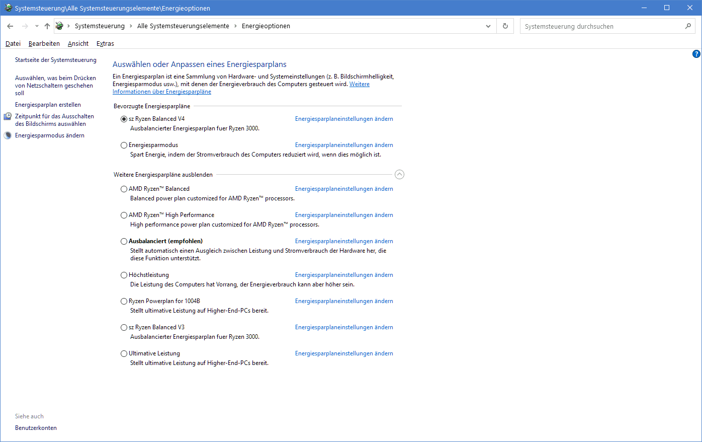

Stimmt, der Epic Launcher sorgt für permanent 5 bis 6% Last. Dank dem costum Power Plan aus dem CB Forum bleibt mein 5800X schön brav auf 3,4GHz bei 0.968V.
1. cUstOm
2. Gibt es diesen Power Plan seit Zen3 nicht mehr, selbst wenn er bei den Chipset-Drivern mit installiert wird. In Windows in den Energiesparoptionen wird er nicht mehr angezeigt.
"Zen 3: Windows Ausbalanciert.
Zen 2: Ryzen Balanced"
Ja. Den gibt es nicht mehr bis 1usmus was neues ggf. raushaut
1. - stimmt, typo
2. - stimmt nur in der Theorie, nicht in der Praxis! Warum schreibe ich wohl, dass ich den custom Plan benutze? Weil es ihn nicht mehr gibt? Ich wollte dir mit meinem Verweis auf den custom Power Plan eigentlich einen Tipp geben, aber wenn du meinst...
Ich habe auch erst geglaubt und weiter erzählt, was AMD erzählt hat. Bis ich meinen 5800X eingebaut und es selbst getestet habe. Btw:

Tatsache. Habe jetzt mal diesen Custom-Made V4 Powerplan installiert und vorher natürlich die vorgegebenen Bios-Settings eingestellt.
Habe zwar
  • AMD Cool'n'Quiet = Enabled
  • PPC Adjustment = PState 0
bei meinem B550 Gaming Edge Wifi nicht gefunden, dafür aber die anderen 4 Einstellungen.
Mein 5800X bleibt dabei zu 99% im Idle immer auf 3,4Ghz bei 0,969V.
Bei Cinebench etc. taktet er ganz normal.
Danke :oops:
Edit: Der Powerplan funktioniert übrigens auch, wenn man im Bios nichts verändert (zumindest bei mir und einigen Posts bei reddit) und alles auf "Auto" lässt.
