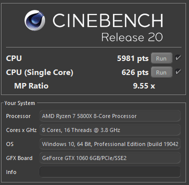

R20: jetzt 66-69° vorher waren es 81° Score nur unwesentlich schlechter. Vorher waren es glaub ich 6050 Punkte.

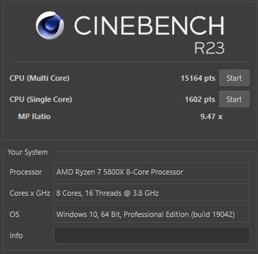

R23: 69-72°

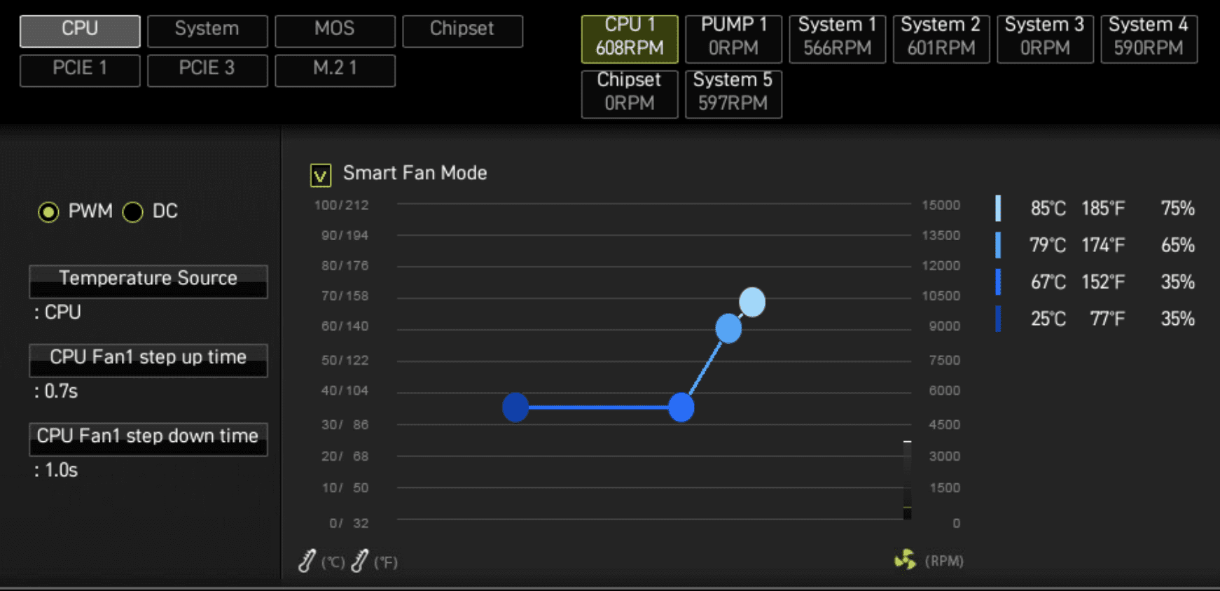

Hab auch den NH-D15 und mit folgender Lüfterkuve im CB je nachdem wie aufgeheizt der PC ist zwischen 79 und 85 Grad. Ebenfalls Stock.
75% Drehzahl entsprechen ca 1200 RPM

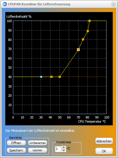

Der NH-D15 läuft auf 35% bei 70° und 65% bei 90°, wieviel RPM das sind müsste ich nochmal nachschauen.
Habe den gleichen Kühler. 65% bei 90° sind viel zu wenig! Du musst die Kurve im oberen Bereich etwas anpassen. Meine Kurve:

Sorry, aber deine Kurve ist einfach mist. Wozu ab 50° ....

Lüfter träger stellen geht auch nur bis zu einem gewissen Limit und bedeutet im Endeffekt auch nur, dass die CPU allgemein wärmer wird, weil die Lüfter ne flachere Kurve haben oder langsamer reagieren.
