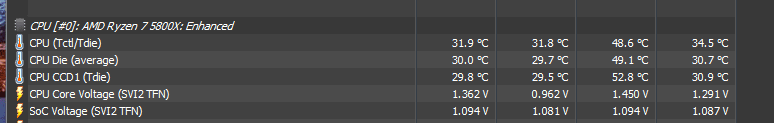

Wird der 5800X so schnell heiß?
32 Grad mit nem Luftkühler?
Das würde ich als relativ unmöglich ansehen, wenn Du die CPU nicht komplett kastriert hast. Selbst wenn,... im Ecomodus auf 65 Watt, komplett ohne irgendein Load, ist die CPU schon höher als 32 Grad.
Mein 5800X idlet unter einem DH-15S mit Zusatz-120er in einem Lian Li Lancool II Mesh bei < 30°C. Umgebungsstemperatur ca. 23,5°C und bis auf CO negativ 15 hab' ich absolut nichts kastriert.
Na ja gut, alle Lüfter (Ausnahme Grafikkarte) laufen kosntant auf 100%...
Da würden mich Details interessieren, weil es entweder wie Magie oder wie ein Fake klingt.
Wie wenig Spannung legst Du den an? Welche Settings hast Du verändert / getuned? Was zeigt dir Cinebench 23 oder 20 an, wenn es mal durchläuft?
Du bist da so viele Welten von den anderen Usern weg, dass da irgendwas nicht stimmen kann.
Die CPU läuft Stock ohne PBO.
BIOS F11j vom 20.11.2020
Power Supply Idle Control = Low Current Idle
SoC/Uncore OC-Mode = deaktiviert
Global C-states Control = aktiviert
CPU Vcore = Normal + Offset -0.01825v
CPU vSOC = 1.018v
Infinity Fabric = 1900Mhz
cLDO_VDDP = 950mV
VDDG IOD = 950mV
VDDG CCD = 950mV
ProcODT = 36,9
VDIMM = 1.4V@3800c16
Energiesparplan = Höchstleistung
Das höchste was in der Spitze selten HWInfo anzeigt ist 1.41v. Normal 1.388v maximal.
Cinebench liegen auf den Cores maximal 1.306v an, meist drunter.
CB Scores
CB20 = ~6250
CB23 = ~16100
Keinerlei Magie ;) , aber bitte Unterstellungen wie "Fake" unterlassen.
Steht der Rechner im Nebenzimmer :fresse:
Ich kann es mir immer noch nicht vorstellen, weil das einfach weit weg von allen anderen Berichten ist.
Hast Du die Lüfter auch konstant auf 100%? Das ist noch die einzige Variante, die glaubwürdig wirkt.
Hab leider keinen 5800x, um es auszuprobieren, aber dass er so viel Kühler als ein 5950X ist, wirkt echt wirr. Kühler, ja klar. Aber mal eben 40-50 Grad Kühler?
Die Settings sind auch nicht großartig anders als bei mir. Nichts, dass 50 Grad erklären würde.
Du bist auch mal locker 30-40 Grad unter den Ergebnissen von Reviewer, also wirst Du mir verzeihen, dass ich das nicht blind glaube, solange da keine Info ist, die diese extreme Diskrepanz erklären könnte.
Welche 40-50 °C kühler ? von was redest du bitte ? Hast du IDLE 80°C ?
Das ganze dreht sich hier aktuell um IDLE Temperaturen, wie es auch ph34rb0t bekräftigt hat.

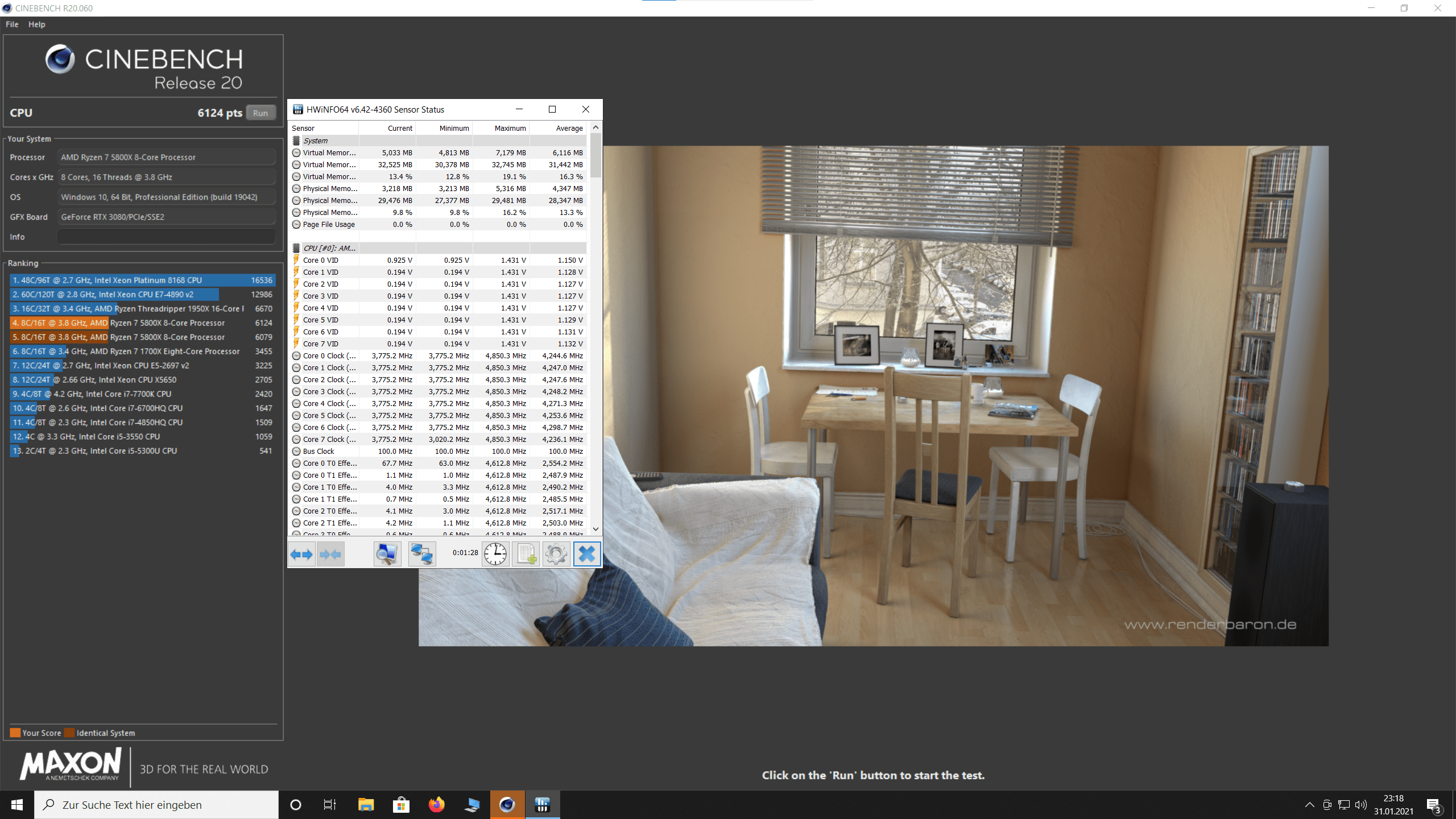

Ich habe ein ASRock B550 Taichi Board. Bei CB 23 erreiche ich 15800 Punkte im MultiScore. In Spielen habe ich 4.8 Ghz Takt.
Ich habe nur CB23. Habe mal im Netz geschaut und finde CB20 nicht. Hast Du ein link dann probiere ich das.
danke,ich habe das nie gefunden :)
Nach dem vierten lauf, Temperatur 84 Grad
Sind die Werte ok?
Da liegst du sehr gut. Ich bin da einmal bei über 5800 Punkte gewesen. Aber der Minimumtakt liegt bei mir bei 3600 MHz & bei Multithread & Allcore-Turbo 4,425-4,45 GHz. Turbo liegt bei 4,85 GHz.
