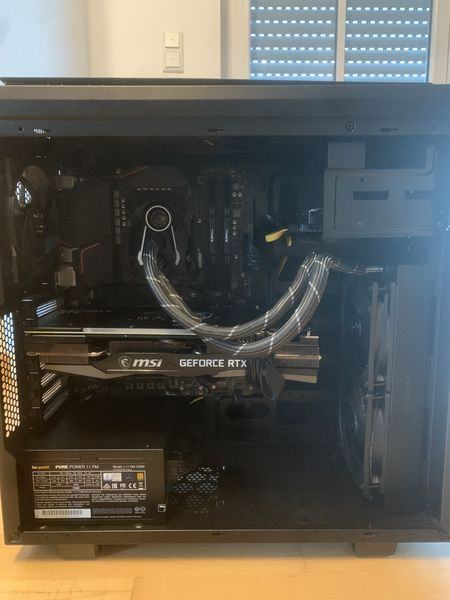

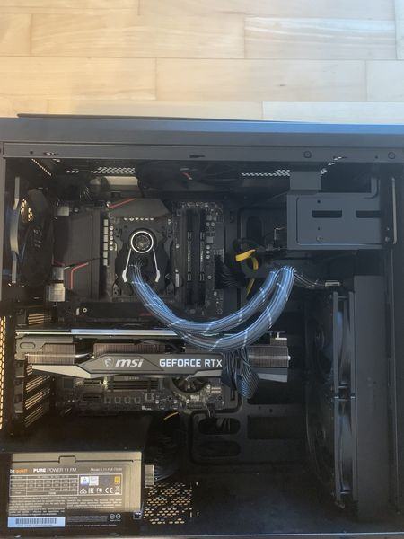

Hallo zusammen,
ich bin nun seit gut 3 Wochen glücklicher Besitzer eines Ryzen7 5800x. Wobei richtig glücklich bin ich mit dem Prozessor leider (noch) nicht. Ich habe mich hier durch den Beitrag gelesen, habe BIOS-Einstellungen geändert (sprcih PPT:105W und 98 TDC 0 bzw. 65A EDC:0 bzw. 98A und den Curve Optimizer auf -20 All Cores. Ebenso habe ich die Volt-Zahl um 0.15 runtergestellt. Leider habe ich im Idle ungefähr 55 bis 65 Grad und bei COD Vanguard hat die CPU um die 90 ( Peak sogar 92 Grad) was mir eindeutig zu hoch ist! Ich möchte die Temperatur um MINDESTENS 10 Grad unter Last absenken. Ich füge noch zwei Bilder zum aufbau des PCs hinzu. Noch als Info - ich bin kein BIOS-Profi, aber hoffe das mir jemand einen Tipp geben kann - sei es ein Umbau des PCs, ein anderes Gehäuse oder eihnstellungen im BIOS - wichtig wäre mir nur das ich endlich die Temperatur der CPU runter bekomme - am Besten so bei 75 bis 80 Grad unter Last - das wäre für mich okay.
Viele Grüße
Stefan
Hallo zusammen,
Viele Grüße
Stefan
Was mir als erstes auffällt: deine Arctic AIO ist eher suboptimal angebracht. Der CPU-Block, der auch die Pumpe beinhaltet, bildet den höchsten Punkt im Kreislauf. Da AIOs nie zu 100% gefüllt sind, sammelt sich an dieser Stelle die restliche Luft und kann die Kühlleistung beeinträchtigen. Kannst du die AIO vorne höher setzen (Käfig ausbauen)? Sonst an die Oberseite verfrachten und die beiden anderen Lüfter vorne hin, damit ausreichend frische Luft ins Gehäuse kommt.
Vielen Dank für den Tipp des Umbaus der Artic AIO - vorne den Käfig ausbauen, wäre eine Option. Oben einbauen ging leider aufgrund des MSI-Mainboards nicht - das "gönnt" sich sehr viel Platz.
Hat sonst noch jamend einen (guten) Tipp? :-)
@Steve2502 ich verstehe dein Airflow Konzept nicht richtig, wenn ich das richtig sehe, bläst die Luft vorne aus dem Gehäuse raus, hinten durch den kleine Lüfter rein, und oben durch den raus? Oder sehe ich das falsch auf den Bildern?
Was ist das für ein Gehäuse? Kannst du mehr Bilder machen?
Hallo, ich habe mir das einbauen lassen und der Techniker sagte zu mir, dass das Ziel sei, die Luft von oben bzw. hinten anzusaugen und vorne rauszublasen. Ein Foto kann ich gerade nicht machen, da ich in der Arbeit bin, aber das Gehäuse ist ein bequiet! Pure Base 600.
Das Ding wird heiß, ja. Aber mit der 240er-AIO sollte das eigentlich etwas kühler sein. Ich vermute mal ins blaue: Der Kontakt zwischen CPU und Kühlkörper ist nicht optimal. Nimm den mal ab und schaue wie die Paste sich verteilt hat.
Lüfter vorne als Intake, hinten als Outtake konfigurieren. Es macht einen enormen Unterschied, ob du den Radiator mit ~20 Grad Raumtemperatur kühlst oder ~35 Grad Gehäusetemperatur (wenn die GPU mit heizt).
Zum Techniker sag ich jetzt mal nix 🤦‍♂️
Aber wenn man eine aio vorne montiert (also den radi) dann tut man das auch aus dem grund, weil dann die kühle luft von außen genutzt werden kann.
Also wenn du das ganze bestmöglich optimieren möchtest, aio umdrehen bzw die Lüfter saugend an die andere seite montieren und die Gehäuselüfter umdrehen, dass dort die Wärme luft aus dem Gehäuse gebracht wird.
Weshalb sollte das besser sein?
Ich würde die Lüfter, sofern möglich, vor die AIO setzen und sie von vorne durch den Radiator ins Gehäuse blasen lassen. So hast du zwar die Warme Luft im Gehäuse, aber die Cpu wird zumindest mit kalter Luft gekühlt. Der hintere Lüfter muss dann natürlich nach draußen pusten. Und falls das noch immer nicht reicht kannst du oben noch weitere Lüfter montieren, die die Luft nach oben raus blasen.
Was würdest Du denn vorschlagen? Für mich klingt der Vorschlag von Quante gut (?). :-)
Da es ein geschlossener Kreislauf ist bewegt sich die Luft zwangsläufig mit, das kann man nicht verhintern.
Empfohlen wird immer so dass dem nicht so ist aber lässt sich nicht vermeiden, in zunehmendem Betrieb und alter verliert die AiO zangläufig Liquid und zieht Luft.
Hatte bald 10 Jahr eine H100 in der Front mit Schlauch oben und im Top verbaut, spielte keine Rolle, der finale Pumpenschaden kam dann als ich das System ausgeschlachtet hatte und den 5900x auf dem Dark Hero ausprobieren wollte, das mochte die Pumpe absolkt nicht.
Die Kühlste Variante war vorne in der Front und und von aussen nach innen blasend.
Oben im Top herausplasend war auch okay mit einem 2600K aber beim 5800-5950x wird es viel zu warm, allein von den VRM und Co
AiO Radiator <--- Luft Gehäuse <--- Luft Lüfter <--- Luft, oder eben Lüfter direkt auf den Radiator und ans Gehäuse , hängt halt vom Gehäuse ab.
In einem sehr grossen und luftigen Gehäuse mir sehr viel Airflow bei starken Lüfter mit hohem Durchsatz ist der Top Verbau aber auch okay.
Limitiert wirst du hier so oder so durch die meist zu kurzen Schläuchen, in XXL gehäusen ist das mit Front+ CPU garnicht möglich.
Da benötigt es eine der ganz neuen AiOs die längere Verschlauchung und Kabel bieten.
  • Danke
Reaktionen: Tzk
Kalte Luft von aussen durch den radi und damit möglicherweise bessere cpu temps.
Habe das noch 10 mal gelesen und jetzt erst kapiert ;P
Vorne reinpusten, durch den Radiator und top+heck herauspustend?
Und die Lüfter am besten zwischen gehausefront und radi montieren.
Das meinte ich oben mit je anchdem was das Gehäuse her gibt.
Bei manchen muss man das jeweils an die Gehäusefront schrauben, wäre aber auch egal, wenn man auf nummer sicher gehen will kann man auch abisolierband nehmen oder Shrouds um es abzudichten und etwas auf Abstand zu bekommen (auf Schraubenlänge achten).
Jop, Lüfter blasend auf die Radiatoren läuft meist besser als durch die Radiatoren saugend. Deshalb Lüfter zwischen Front und Radiator und von vorne nach hinten pusten lassen.
