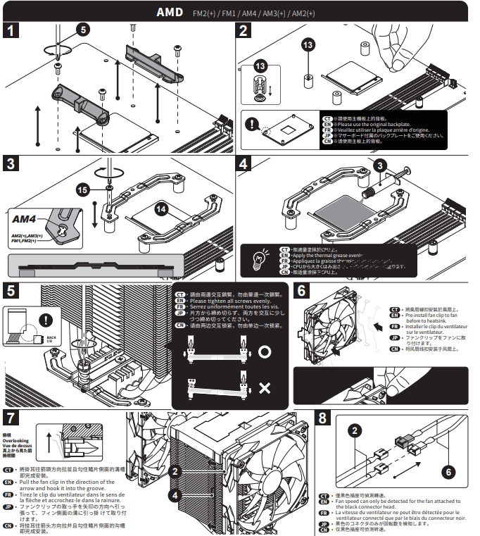

Mugen 5 ARGB Produktseite:
Habe mehrfach geguckt dass ich da die richtigen Abstandshalter aus Schritt 2 benutzt habe, die richtigen Löcher für AM4 aus Schritt 3, Metallbügel aus Schritt 3 sind korrekt mit der hochgewölbten Seite nach oben. Und Schrauben aus Schritt 5 sind über Kreuz nach und nach bis zum Anschlag reingedreht (wo dann die Federn Bauartbedingt noch spiel haben, dass man es nicht zu fest montieren könnte).

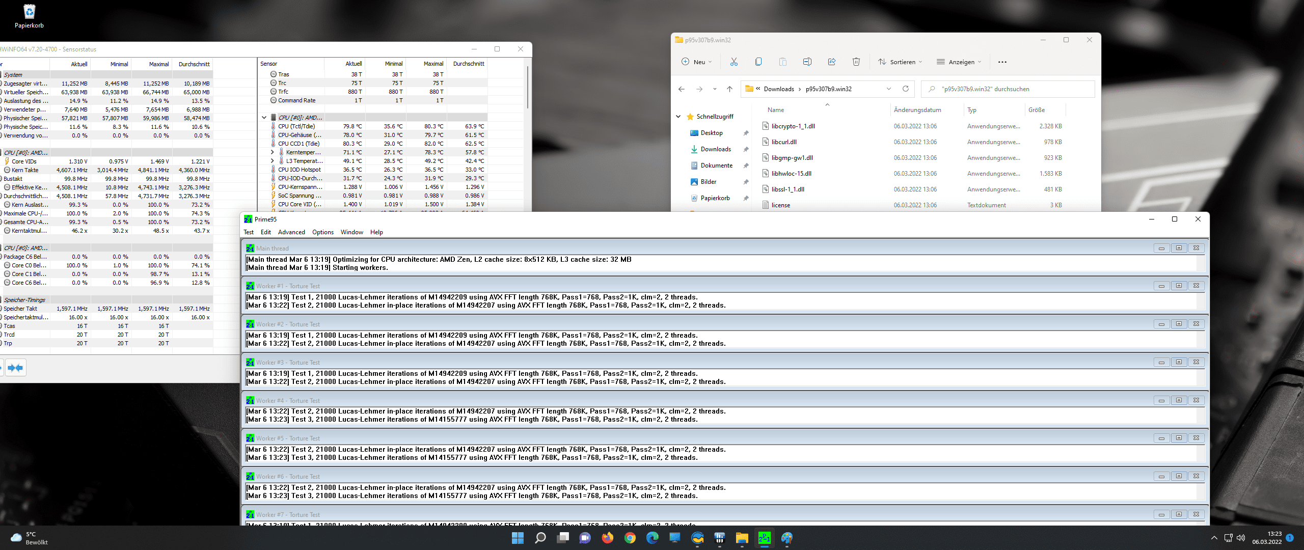

Ich habe jetzt zwischenzeitlich Prime95 auf 30.7 build 9 aktualisiert da Single Thread Small FFTs selbst bei PBO Scalar 0 und -2 noch mit Rechenfehlern abgebrochen hat. Die Threads der neuen Prime95 Version scheinen auch besser vom Win11 verwaltet zu werden. Da wird ein einzelner Core noch stärker belastet als vorher und Rechen-Fehler hatte ich nun mit einem PBO Scalar von 0 selbst nach einer Stunde nicht mehr.

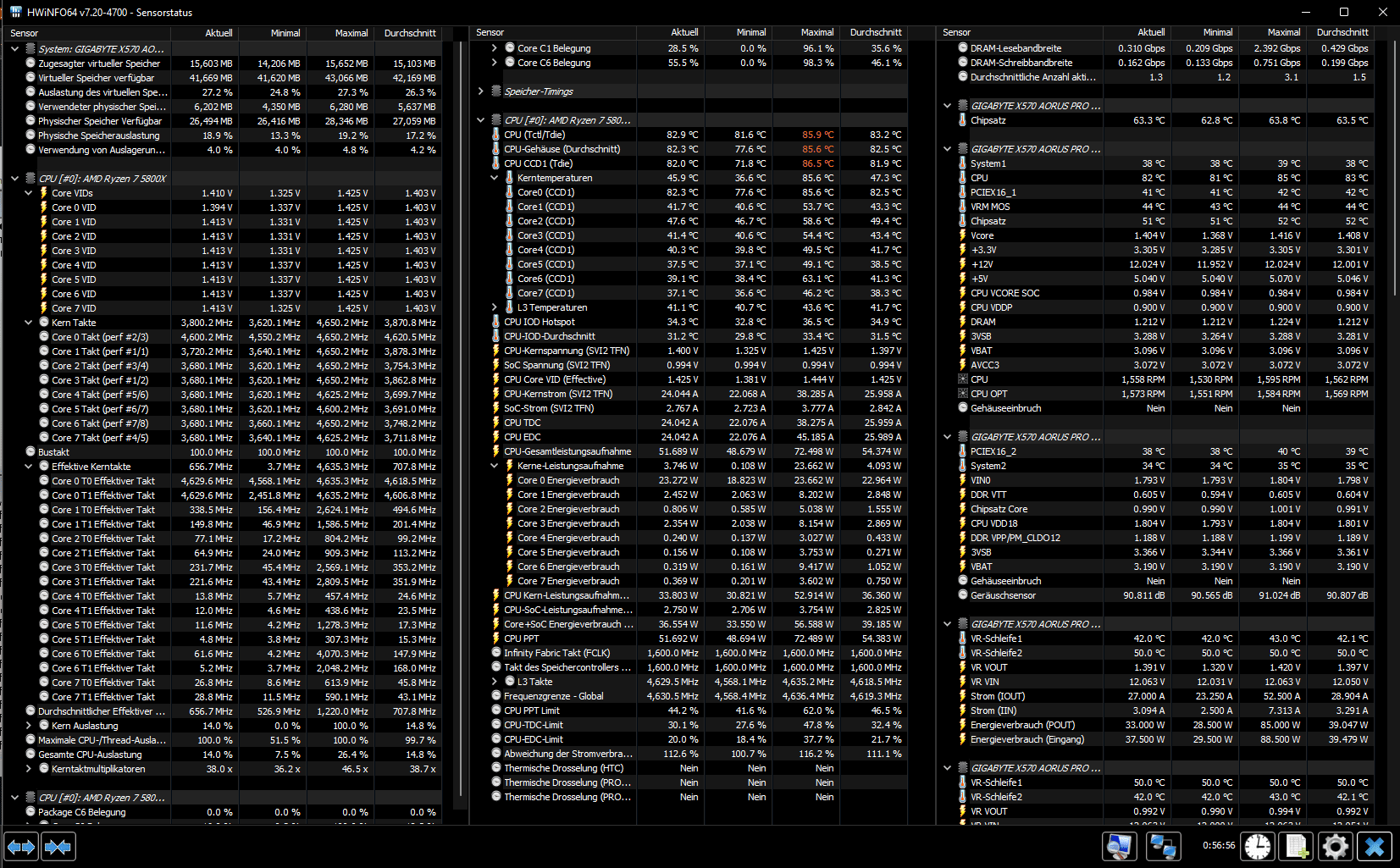

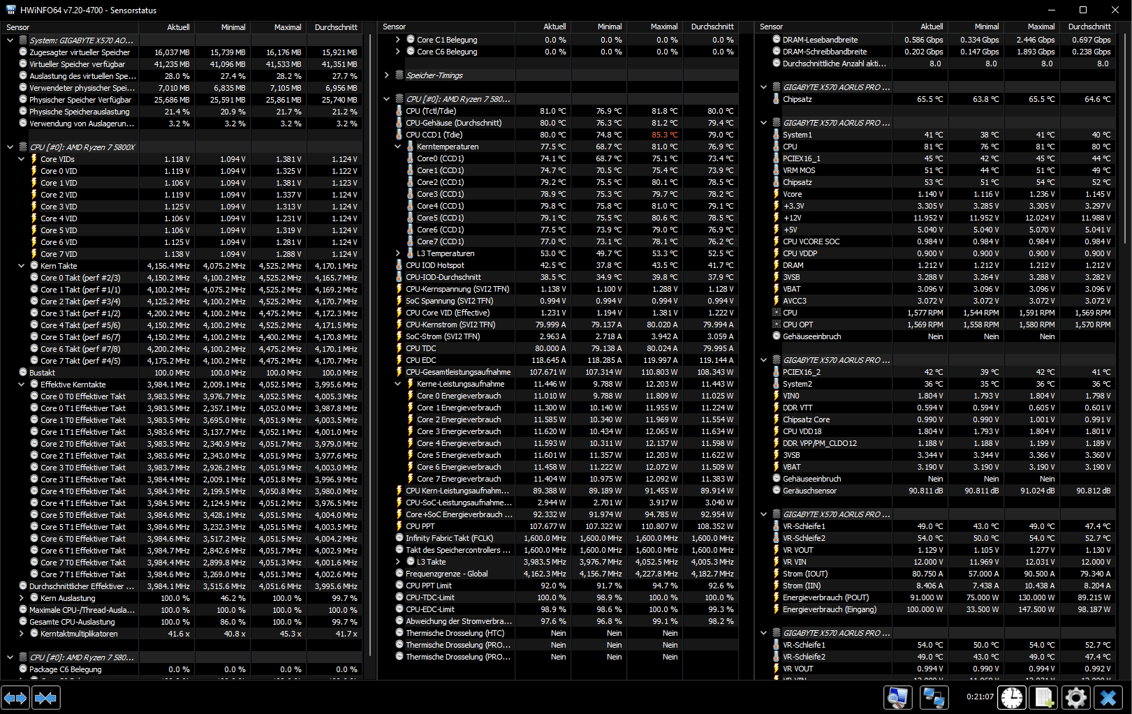

Hier nochmal Bilder von HWInfo mit CPU gedrosselt auf PBO Scalar 0, PPT 117W, TDC 80A, EDC 120A.
Einmal Prime95 mit 2 Threads Small FFT über 1 Stunde:
Nochmal Prime95 mit 16 Threads Small FFT über 21 Minuten:
Vielleicht sieht da ja noch wer etwas auffälliges.
Wirklich ärgerlich dass da nicht mehr als 4,17GHz auf allen Kernen oder 4,62 GHz auf einem Kern drin sind. CPU war immer hin 410€ und Kühler 75€ und bis 4,85 GHz sollte der 5800X ja eigentlich regulär schaffen wenn die Temperatur nicht trotz so einem fetten Kühler alles drosseln würde. Hab auch nochmal geguckt weil der Mugen 5 ARGB komplett silber war. Der hat 6 Heatpipes (oder 12 wenn man die Seiten einzeln rechnet) und die Bodenplatte ist ein vernickelter Kupferblock. Eigentlich sollte der ja gut die Temperatur abgeleitet bekommen. Gefühlt ist hier aber bei 50W Schluss, wo bei meinen alten Rechnern nichtmal die Stock-Kühler Probleme mit gehabt hätten.
Bei Dir sind 50-60 Grad idle. Da ist sehr wahrscheinlich das Problem.
Entweder Kontakt zwischen Kühler und CPU oder am Kühler stimmt etwas nicht.
Die 4,16 GHz AllCore bestätigen das nochmal. Mein kleiner IS60Evo bekommt das besser hin. 😉

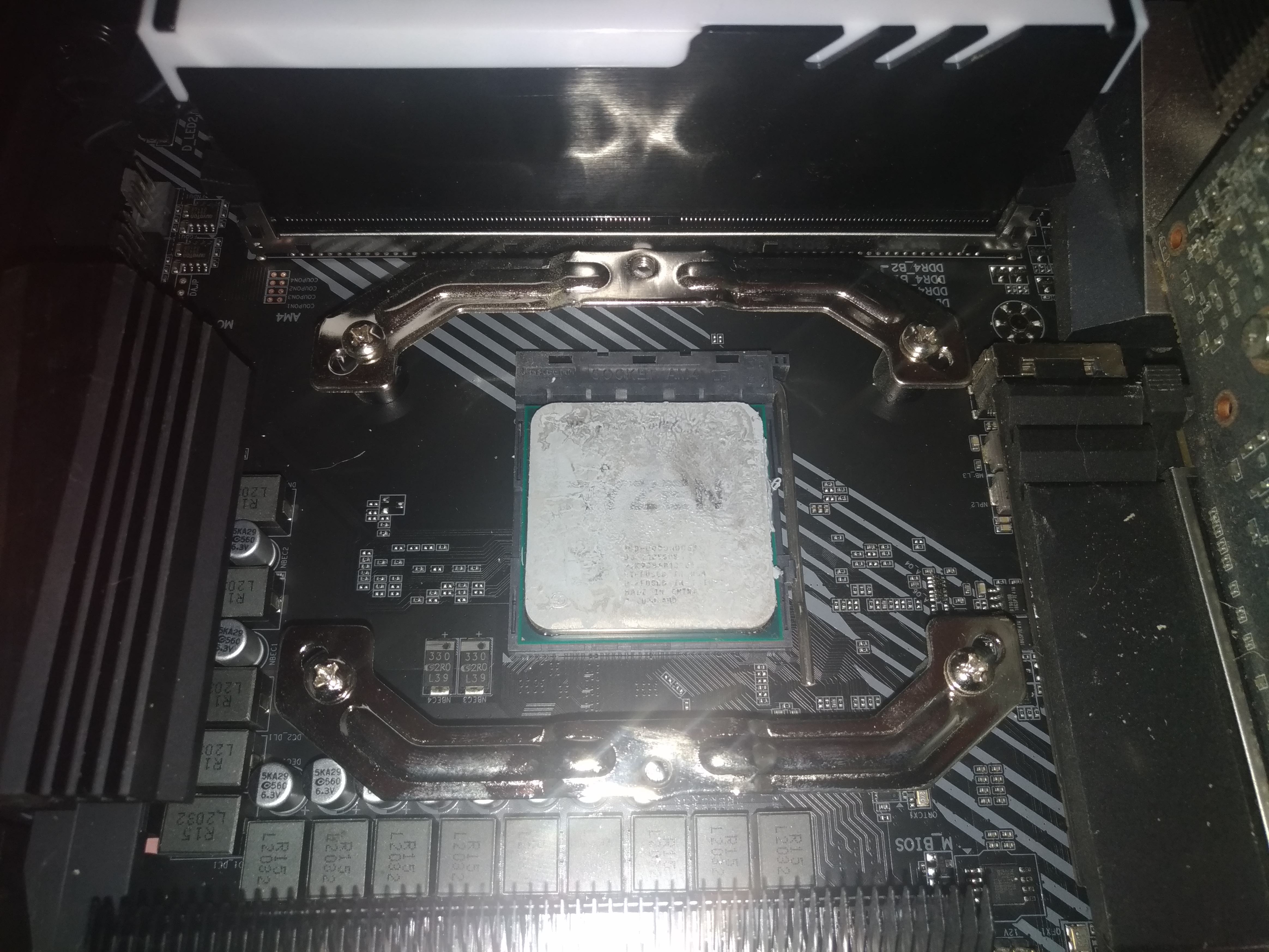

Das mit der voraufgetragenen Paste beim Mugen 5 ARGB hatte ich wohl im Kopf mit einem anderen Rechner tauscht. Schutz-Folie war trotzdem keine drauf, denn die lag zusammen mit der Scythe-Paste-Spritze in der OVP.

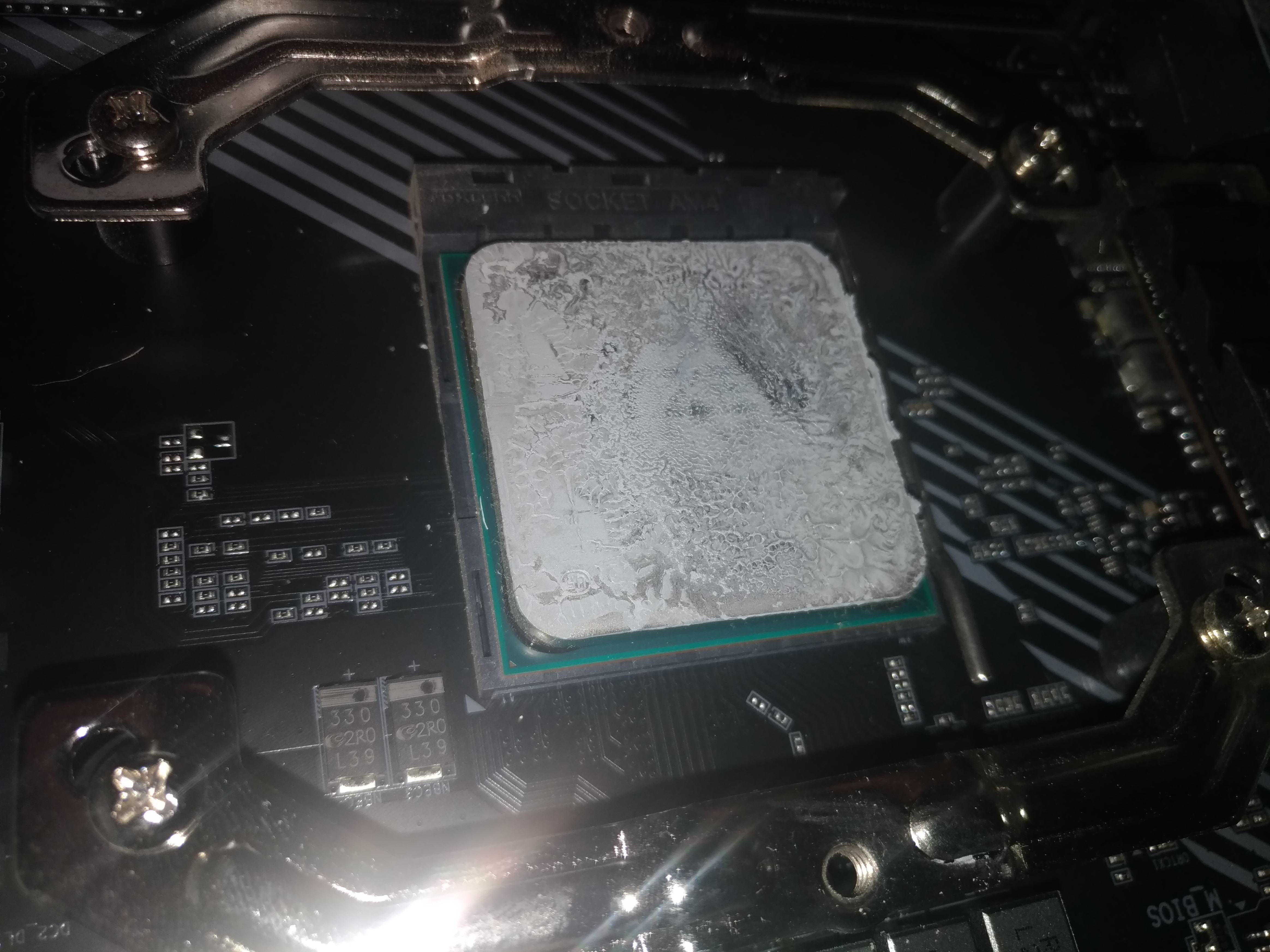

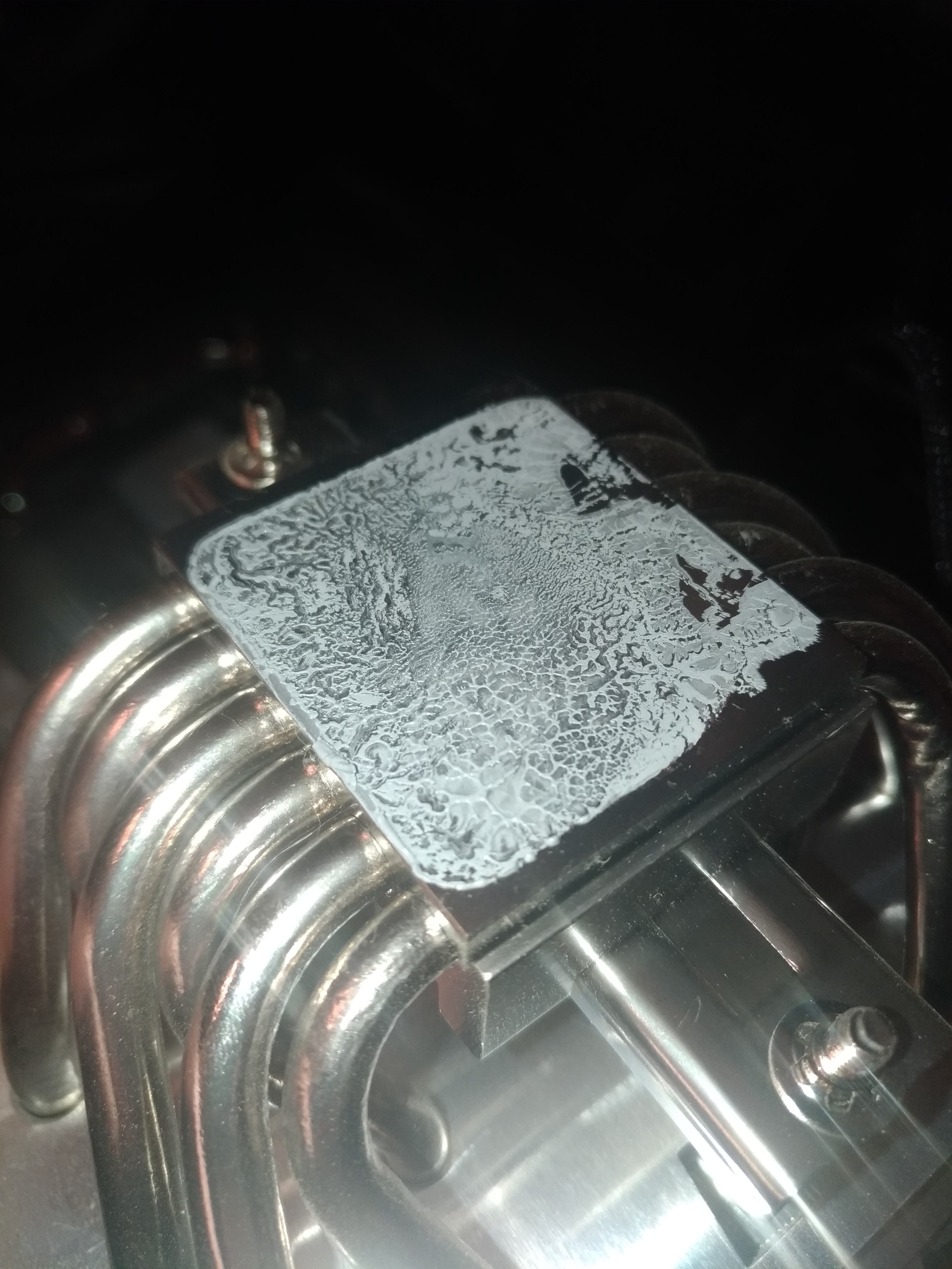

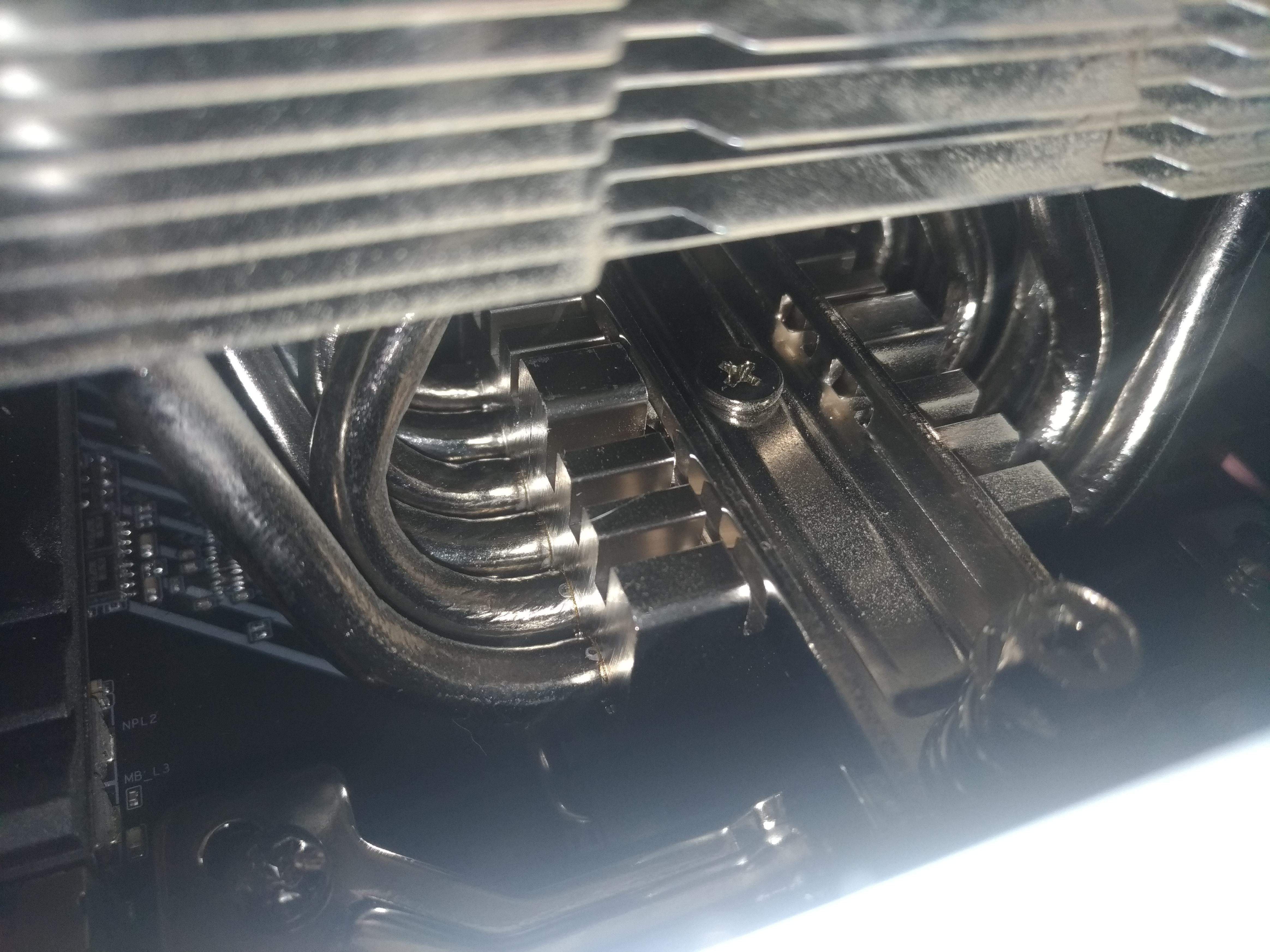

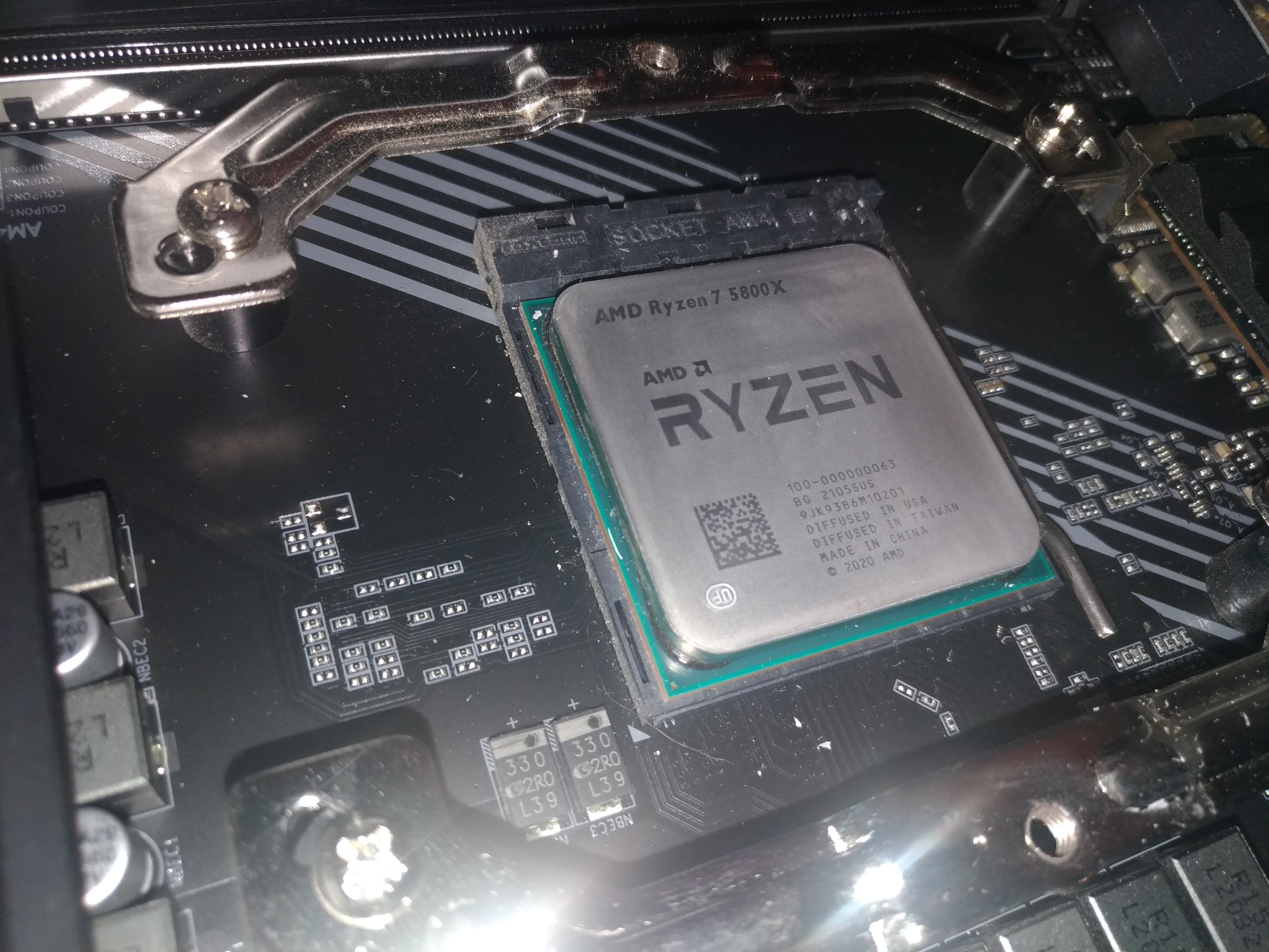

Hier mal ein paar Bilder vom Kühler:
P_20220306_183445.jpgP_20220306_184111.jpgP_20220306_184325.jpgP_20220306_184548.jpgP_20220306_190814.jpg
Gab übrigens keine Besserung der Temperaturen oder Taktraten.

Abdruck an sich ist ok aber ich persönlich würde ruhig ein bisschen mehr nehmen. Bei den Temperaturen auch eher MX4 als z. B. Kryonaut oder so.

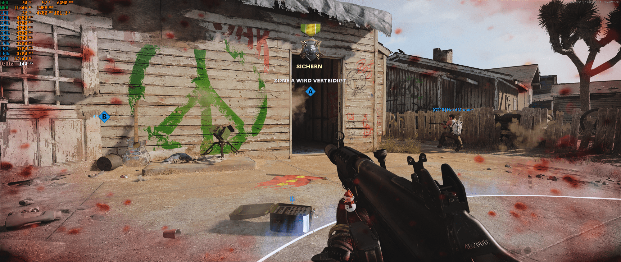

Kann sein das deiner ein wenig wärmer wird aber wie sind denn die Temps bei zocken? Prime ist mir selbt völlig egal da das mit der Realität nicht sonderlich viel zu tun hat.
Trotzdem hab ich es zum vergleich mal laufen lassen, lasse ich die Lüfter auf 55% laufen habe ich nach ca. 10 min. 83°c, der screenshot wurde mit 100% Lüftergeschwindigkeit aufgenommen, was eigentlich blödsinn war da mir das so viel zu laut wäre, aber die Zahlen waren halt schöner :)
Aber wie schon erwähnt sollte man Prime nicht zuviel zuschreiben, viel wichtiger für mich ist das er beim zocken nicht drosselt und das System nicht unnötig laut ist. Der screenshot von CoD wurde mit 55% Lüftergeschwindigkeit aufgenommen.
Verbaut ist ein Fuma 2 mit 3 Lüftern und Arctic MX5 (1x Arctic P12 Pwm, 2x Scythe Kase Flex 120mm) und im Gehäuse (CoolerMaster NR200P)
