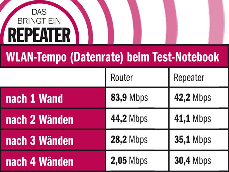

wenn ich mir diese grafik ansehe, ist der fritzbox repeater für meinen einsatz besser geeignet als ein router, oder?
ich habe mit dem router in etwa eine übertragungsrate wie nach vier wänden.
Ja, und wo haben die den Repeater aufgestellt? Ich geb dirn Tipp: Mit Sicherheit nicht vor der ersten... :d

Ich denke, genau diese Wände machen den Unterschied ;)
