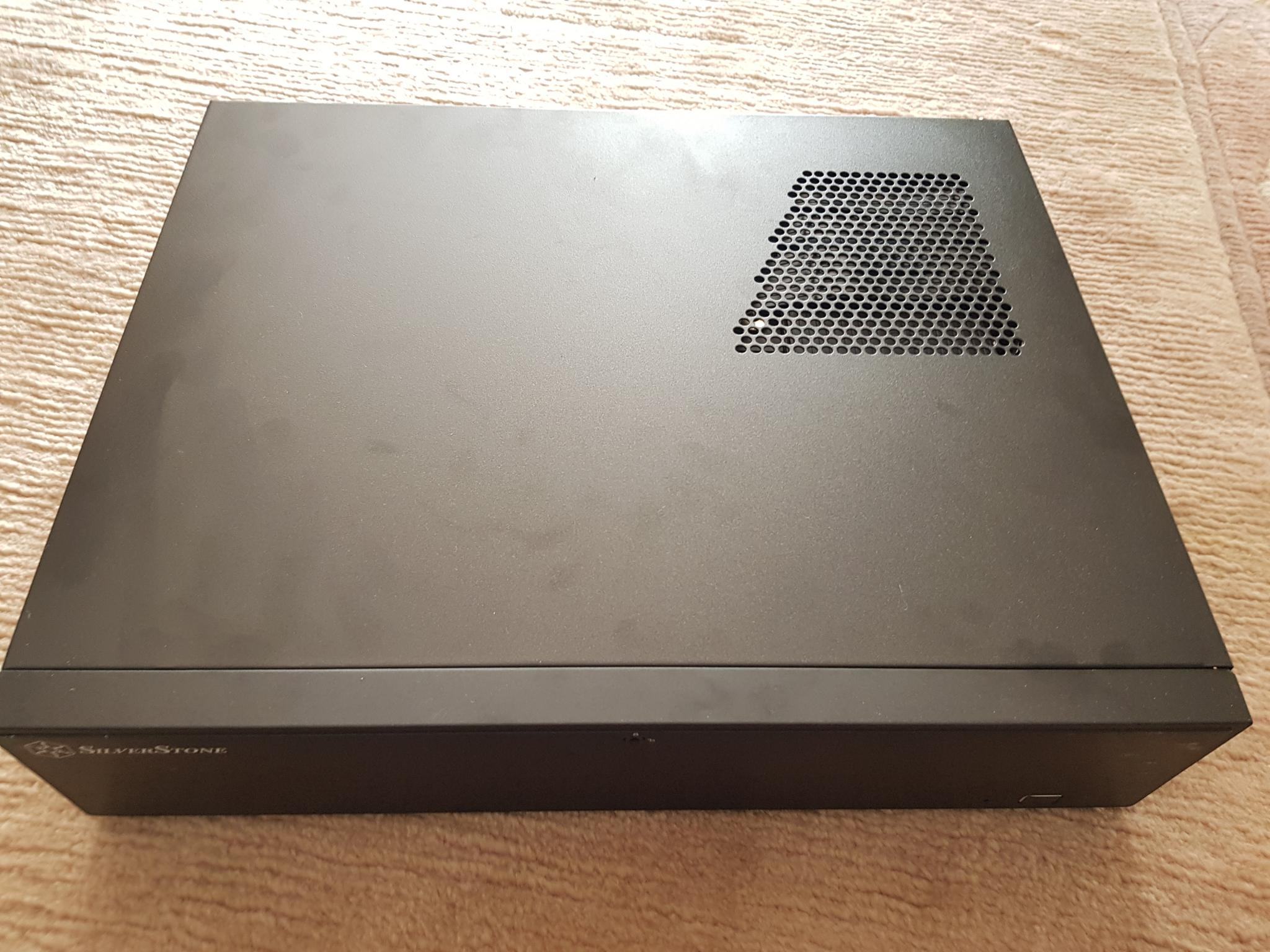

Silverstone ML04

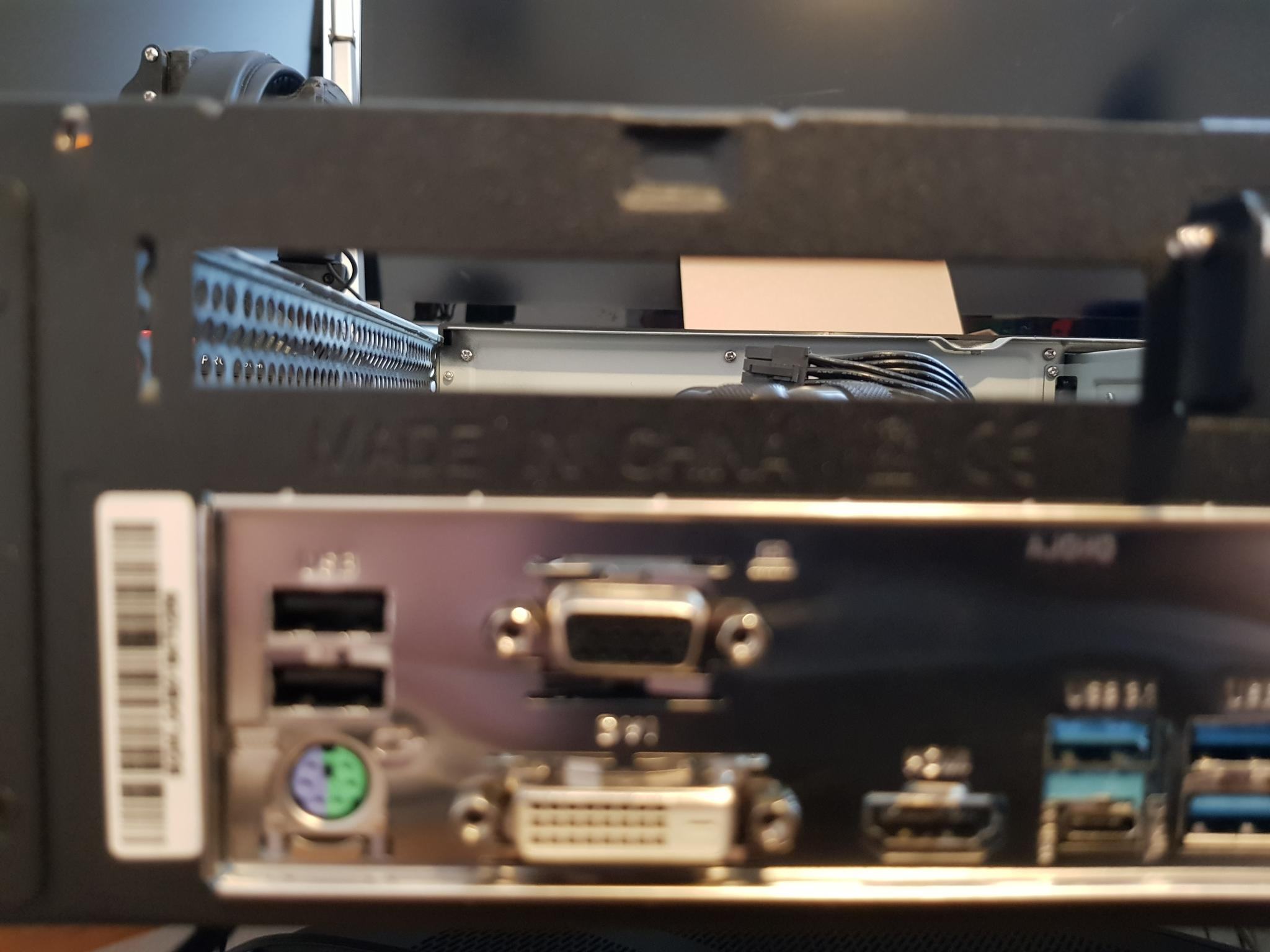

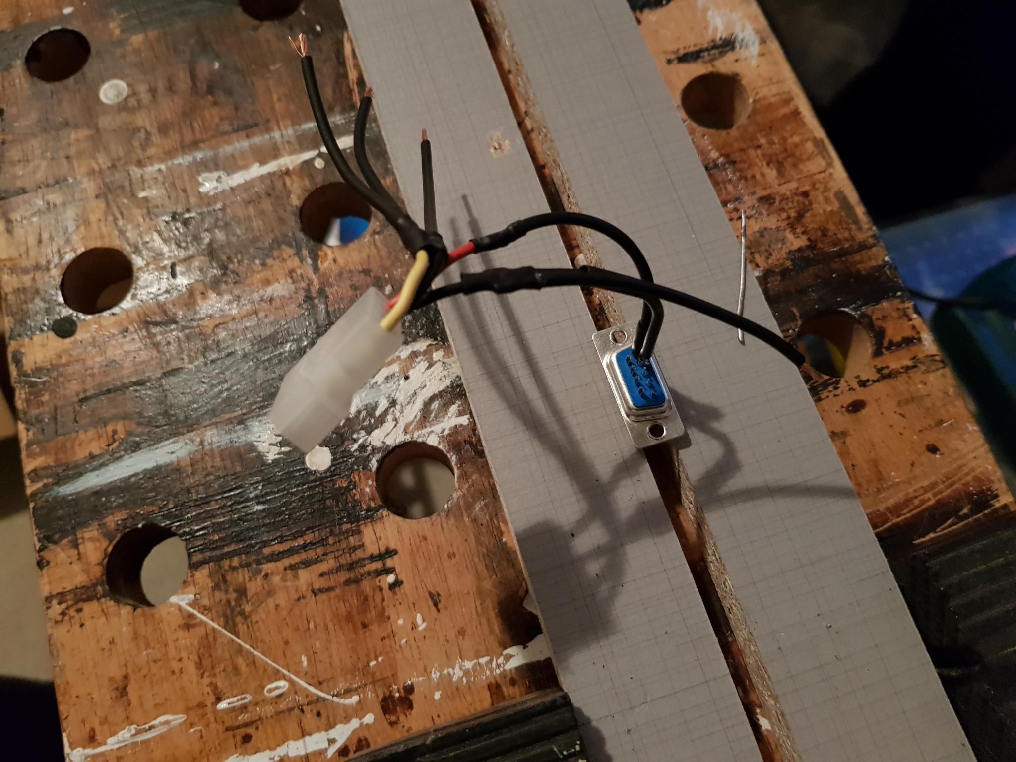

Da das Gehäuse für einen extra VGA-Stecker vorbereitet ist, habe ich mir ein Paar DSub-9 Stecker bestellt, um Pumpe und Lüfter mit Strom zu versorgen. So muss ich keine weitere Gehäusedurchführung bohren.

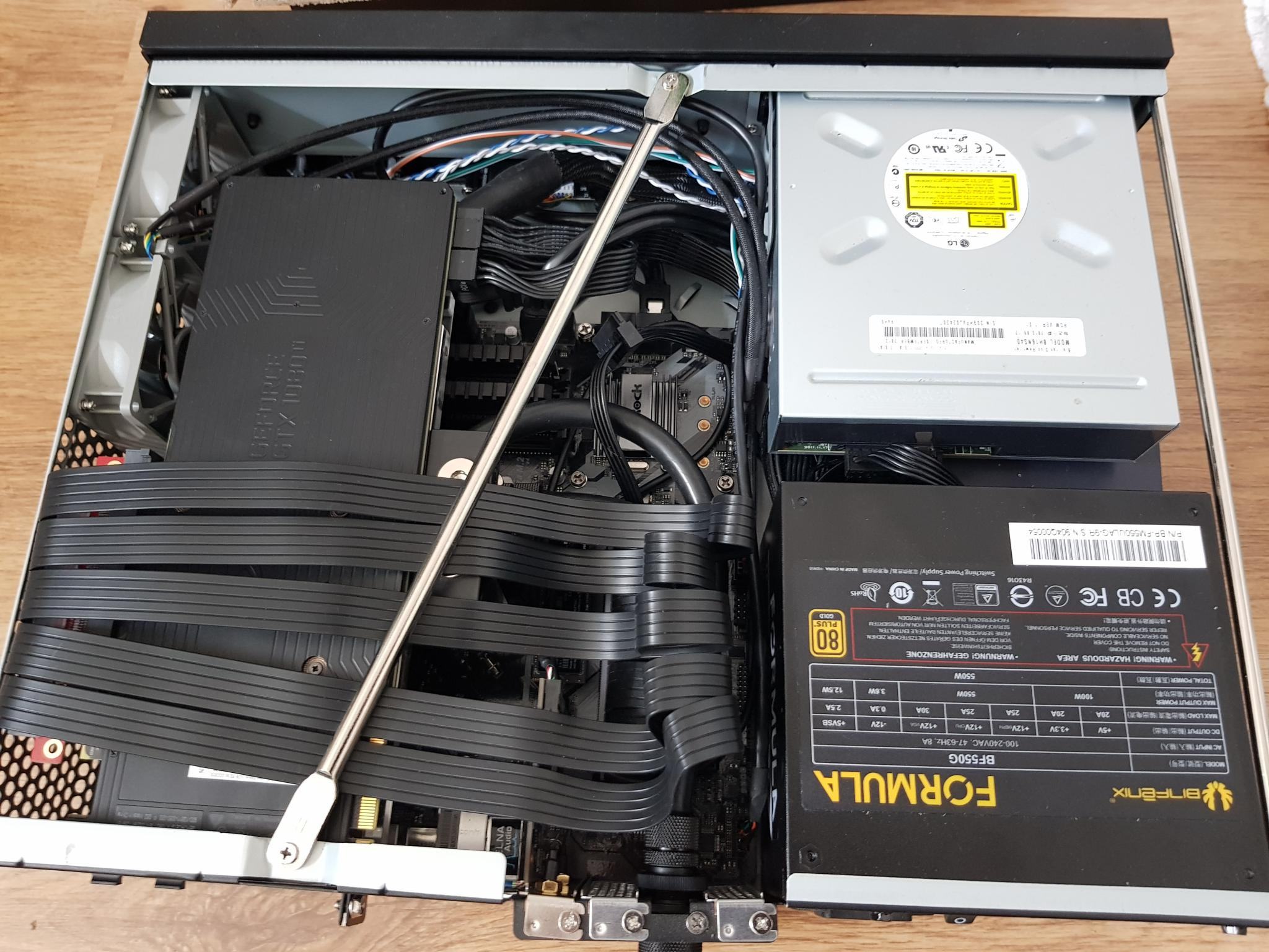

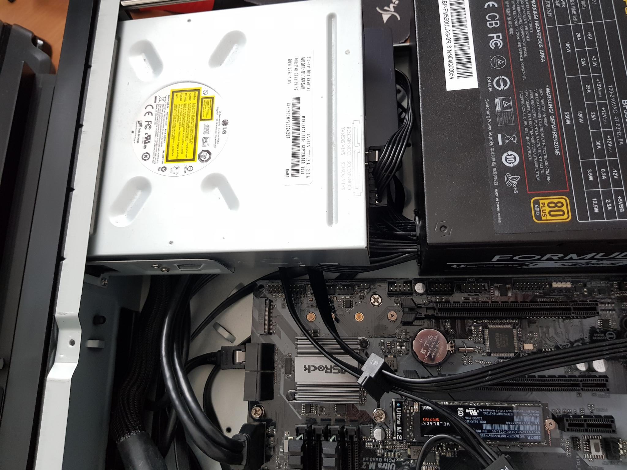

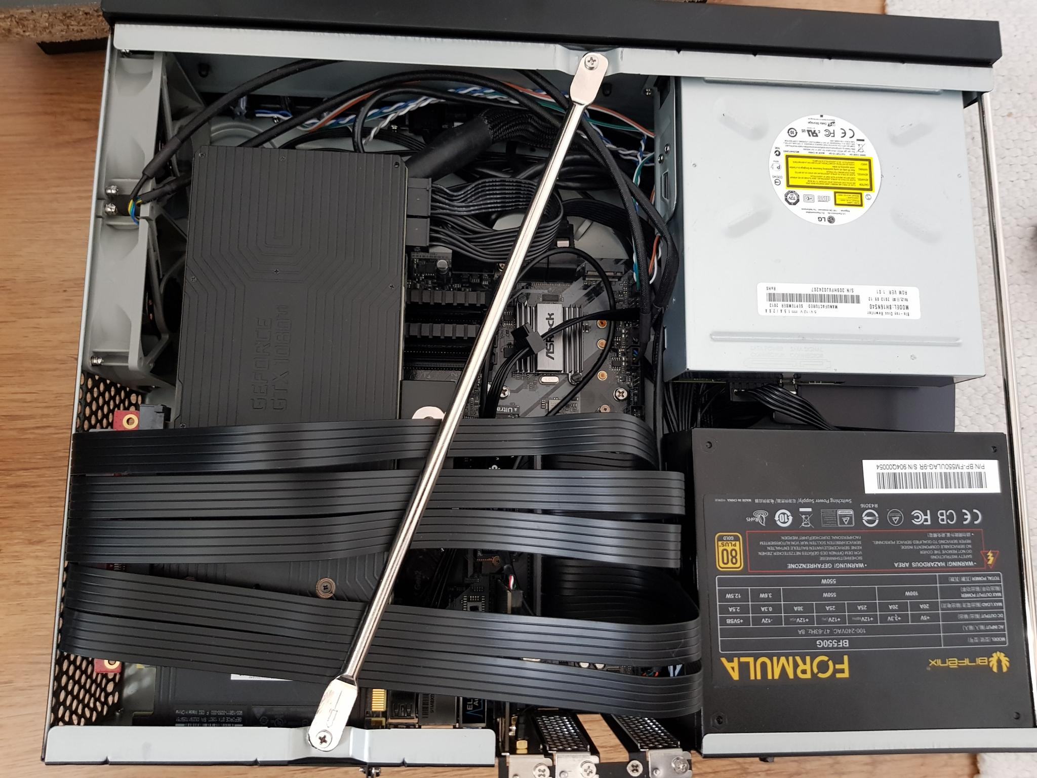

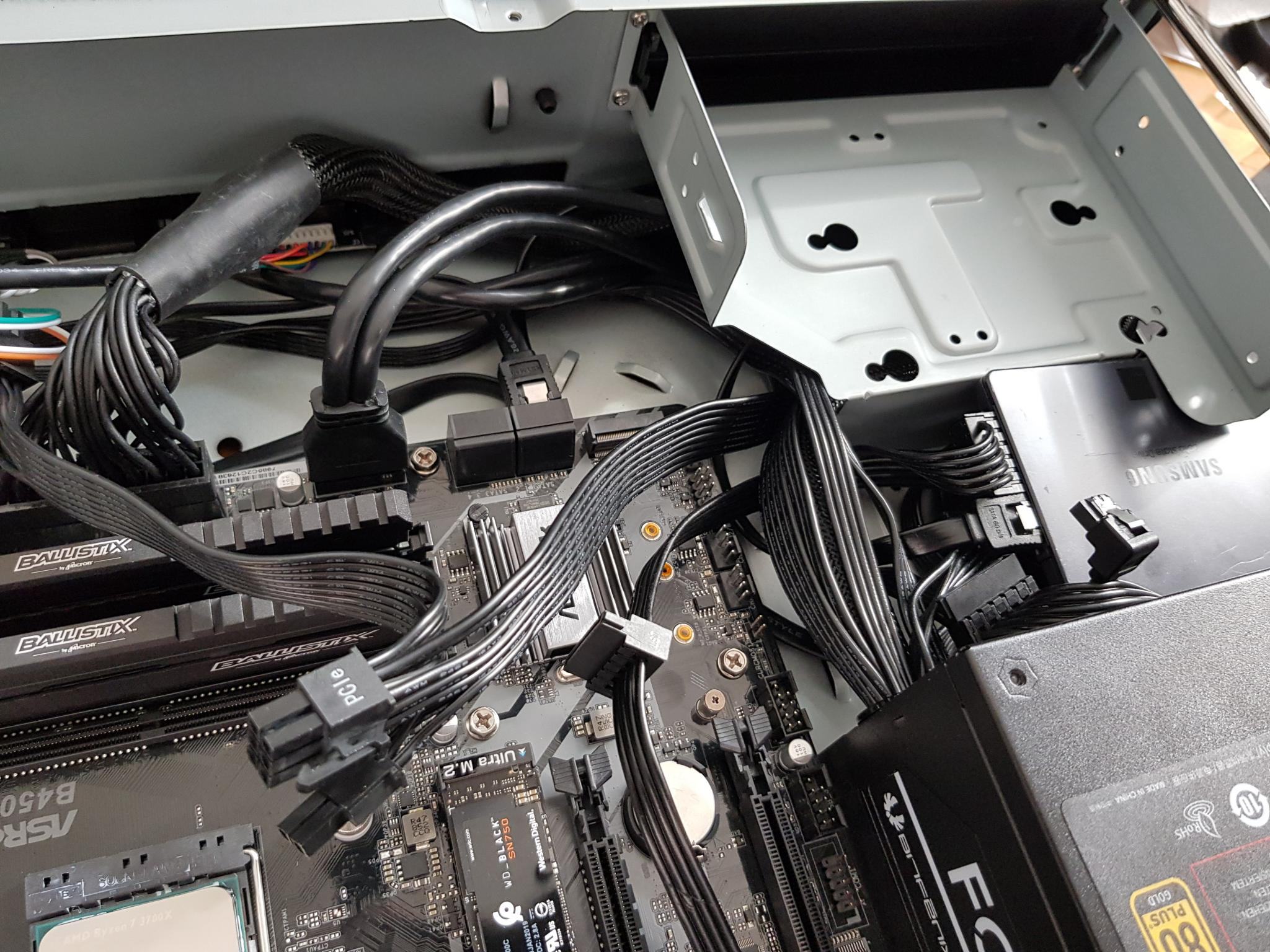

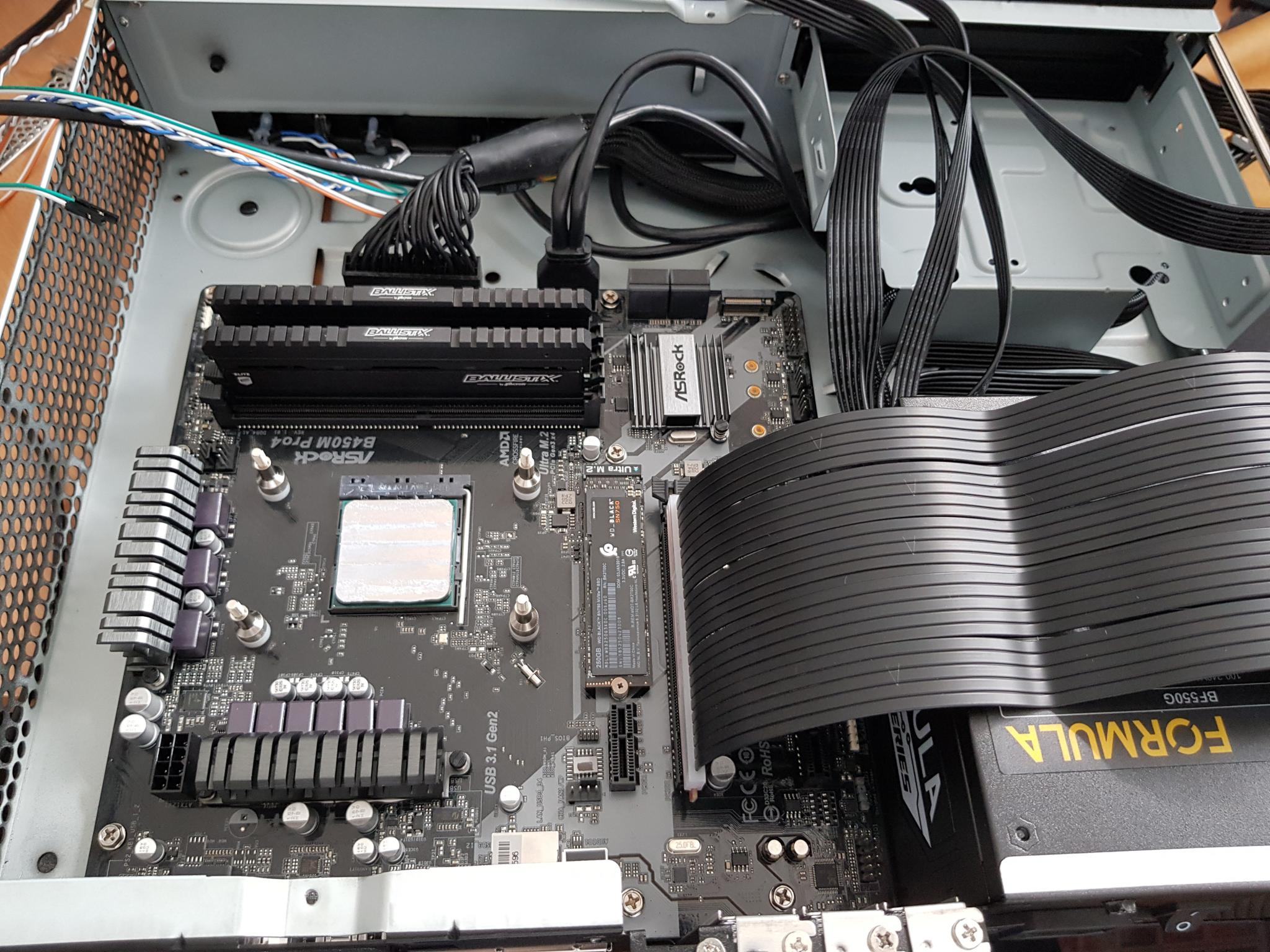

Ich habe erstmal begonnen, das Mainboard mit CPU, RAM und SSD einzubauen, und anschließend das Netztzeil. Das Mainboard hat auch bereits die ersten Stecker bekommen. Bis hierher nichts besonderes:
Da das Case nicht besonders groß ist, habe ich bereits an diesem Punkt mit "Kabelmanagement" angefangen, so man es denn im ML04 so nennen darf.

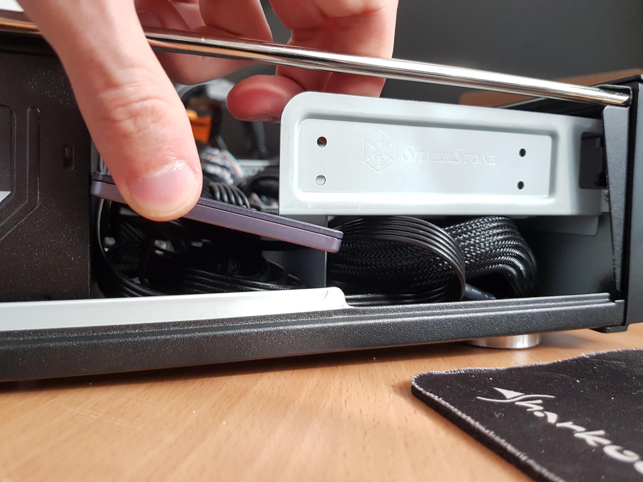

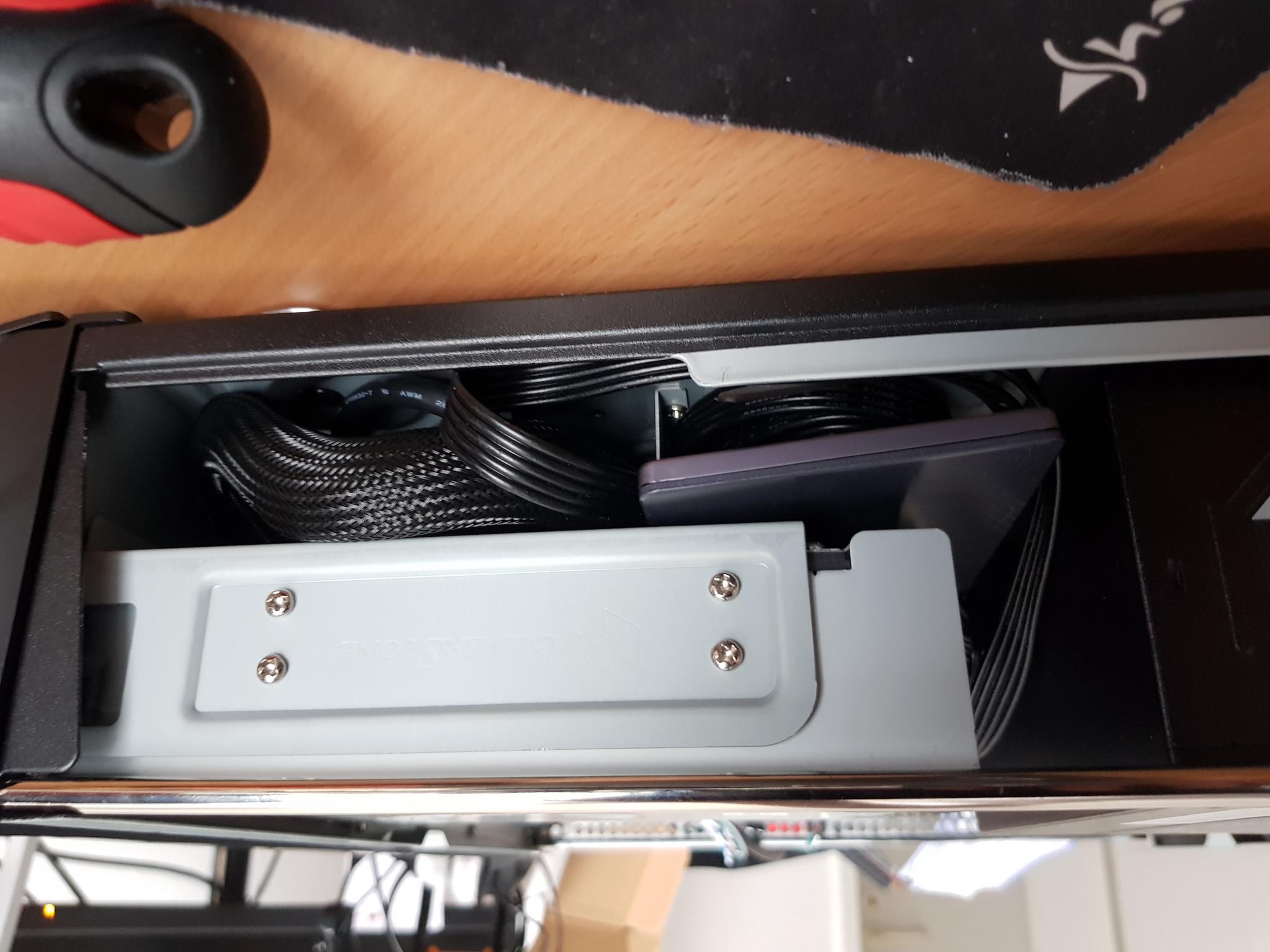

Für die SSD musste auch ein Platz gefunden werden. Hier hatte ich zwei Möglichkeiten betrachtet:
1. Unter den ODD-Platz neben dem Netzteil
2. Irgendwo im Gehäuse rumfliegen
Bevor ich angefangen hatte, hatte ich zudem den Platz vorne unter dem ODD im Auge gehabt, wo ein Platz für eine 3,5" HDD ist, das 24-Pin-ATX-Kabel hatte diesen Platz aber bereits belegt.
Um weniger Kabel-Chaos zu haben, habe ich mich für Option 1 entschieden.
So konnte ich eins der beiden Peripherie-Kabel unter der SSD verstauen, und hatte das andere Kabel für ODD, SSD und Verbindung zum Mora.
Schon bevor das ODD drin war, war es verdammt eng:
Mit dem ODD wurde es nicht besser:

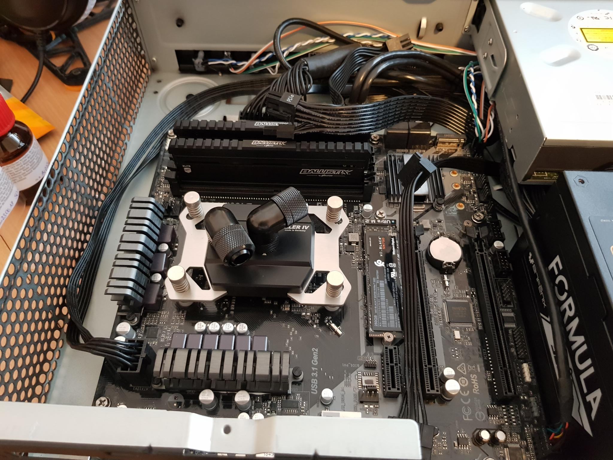

Ich habe auch schon mal den CPU-Kühler montiert, um ein Gefühl zu bekommen, ob die 90°-Fittinge passen, oder ob ich nicht-drehbare nachbestellen muss:
Der EK-Kühler ist ein bisschen flacher als die Slotblende, ich hoffe mal dass es passt, gehe aber davon aus, Fittings nachbestellen zu müssen:
Das wars wieder von mir, sobald ich Wasser- und GPU-Wechsel im Desktop mache, gehts weiter.
Genau, ist der einzige FullProfile Slot im Gehäuse. Daher auch die Höhenbeschränkung beim CPU-Kühler und den Anschlüssen.

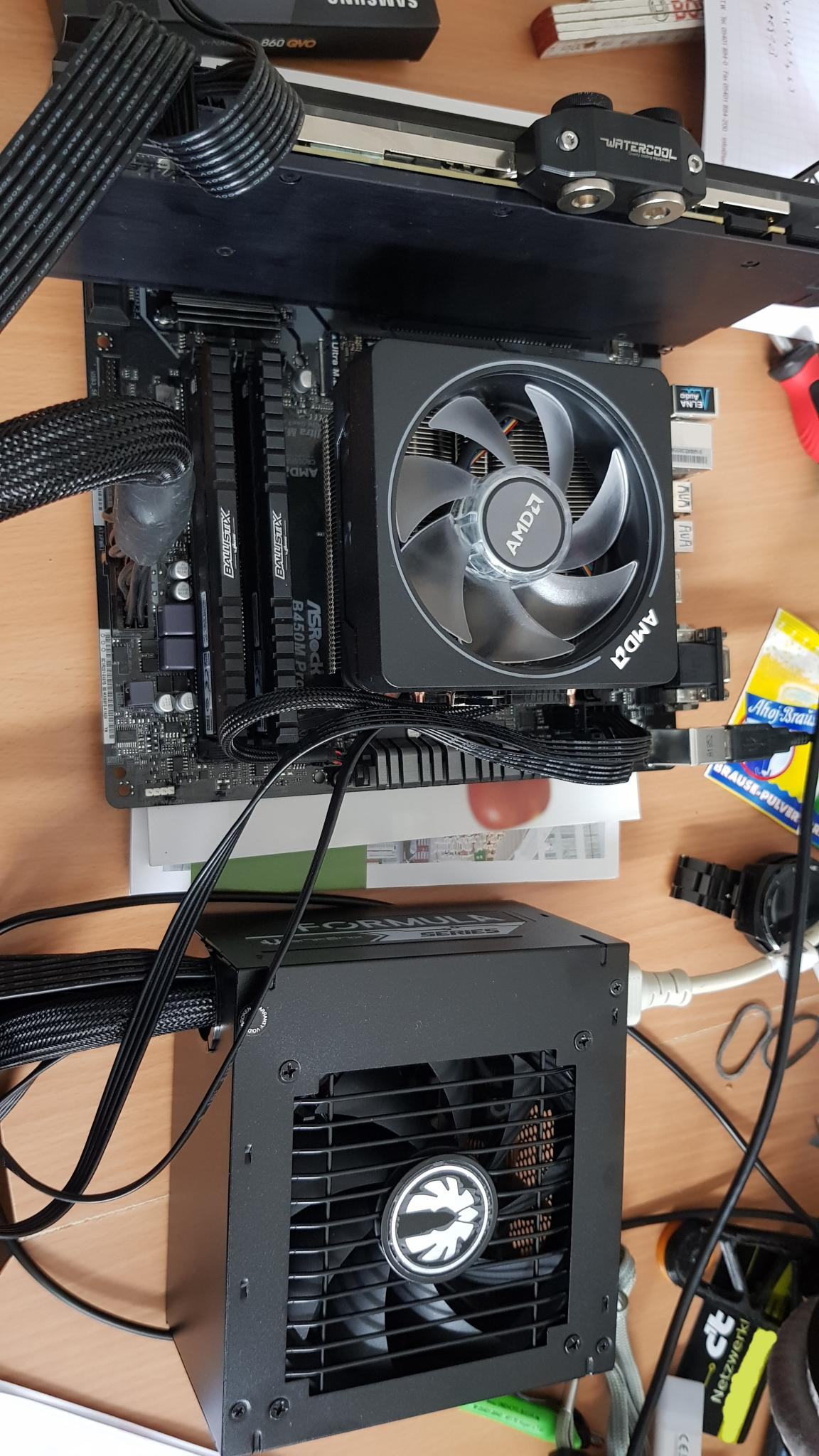

Der Desktop läuft wieder, und auch der HTPC ist befüllt und verschlaucht. Lediglich die Stromversorgung des Moras ist noch nicht fertig. Das kommt wahrscheinlich diese Woche noch.

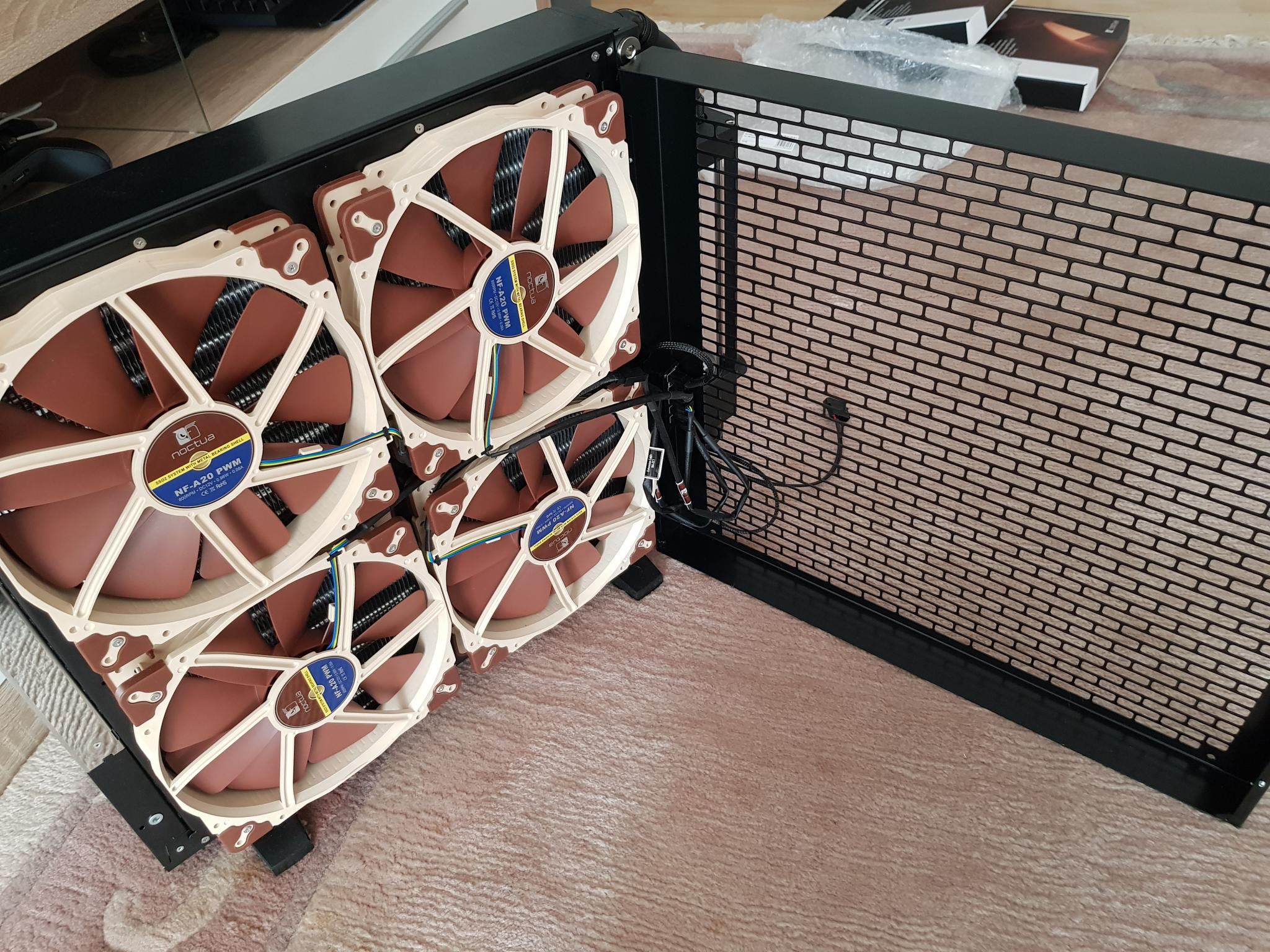

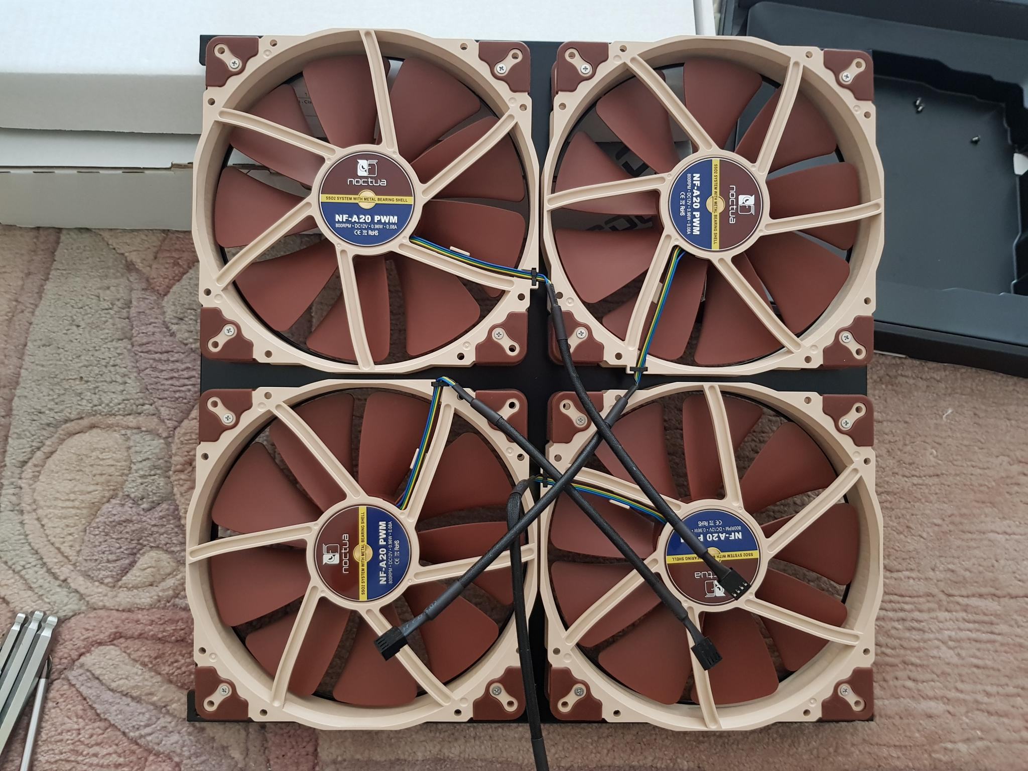

Nachdem auch die Montageplatte für die Lüfter da war, konnte ich den Mora bestücken:
Der PWM-Splitter sitzt neben den Lüftern unter der Blende, so konnte ich bei einem Lüfter ohne Verlängerung arbeiten. Das Kabel vom Splitter geht raus an die D5 (PWM/Tacho) und später an die Kabelpeitsche von Gehäuse (12V/GND).
Die Blende zu schließen war echt knapp.

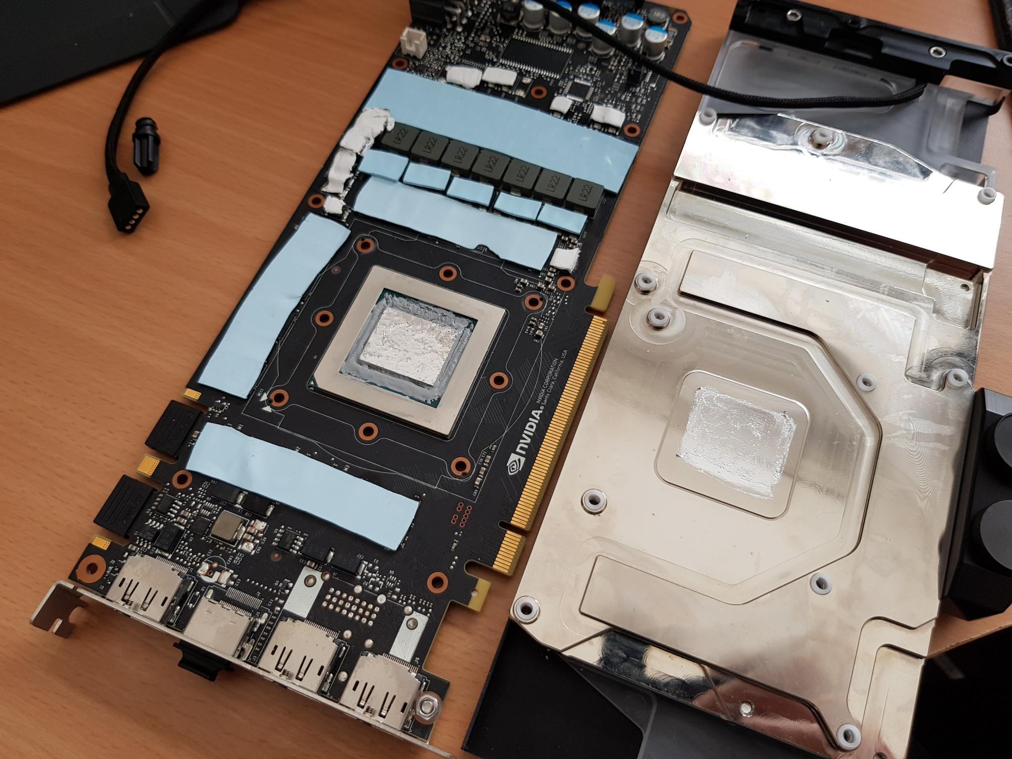

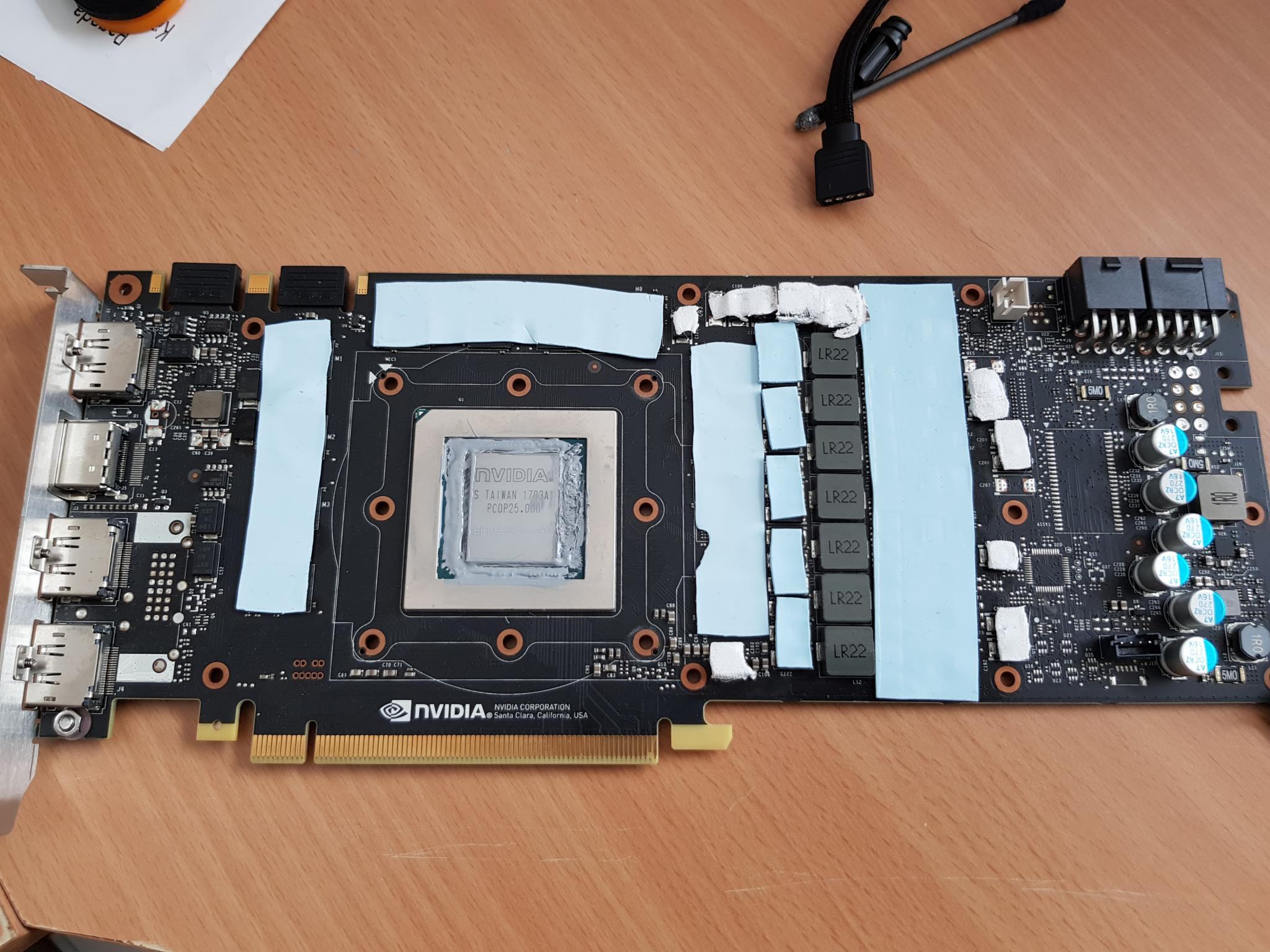

Als ich auch die nachbestellten LEDs hatte, hab ich mich um die Graka gekümmert. Erst die Bauteile um die GPU isolieren:
Die Paste von EK leistet hier gute Dienste, da sie sehr flüssig ist.
Dann das LM:
Später habe ich dann noch die Shunts von den Stromanschlüssen gebrückt, damit die Karte nicht ins Powerlimit läuft.
Im HTPC hätte ich damit kein Problem, allerdsings kommt die Karte als Ersatz für meine alte Ti in meinem Desktop, da soll die Karte ruhig voll ausfahren.

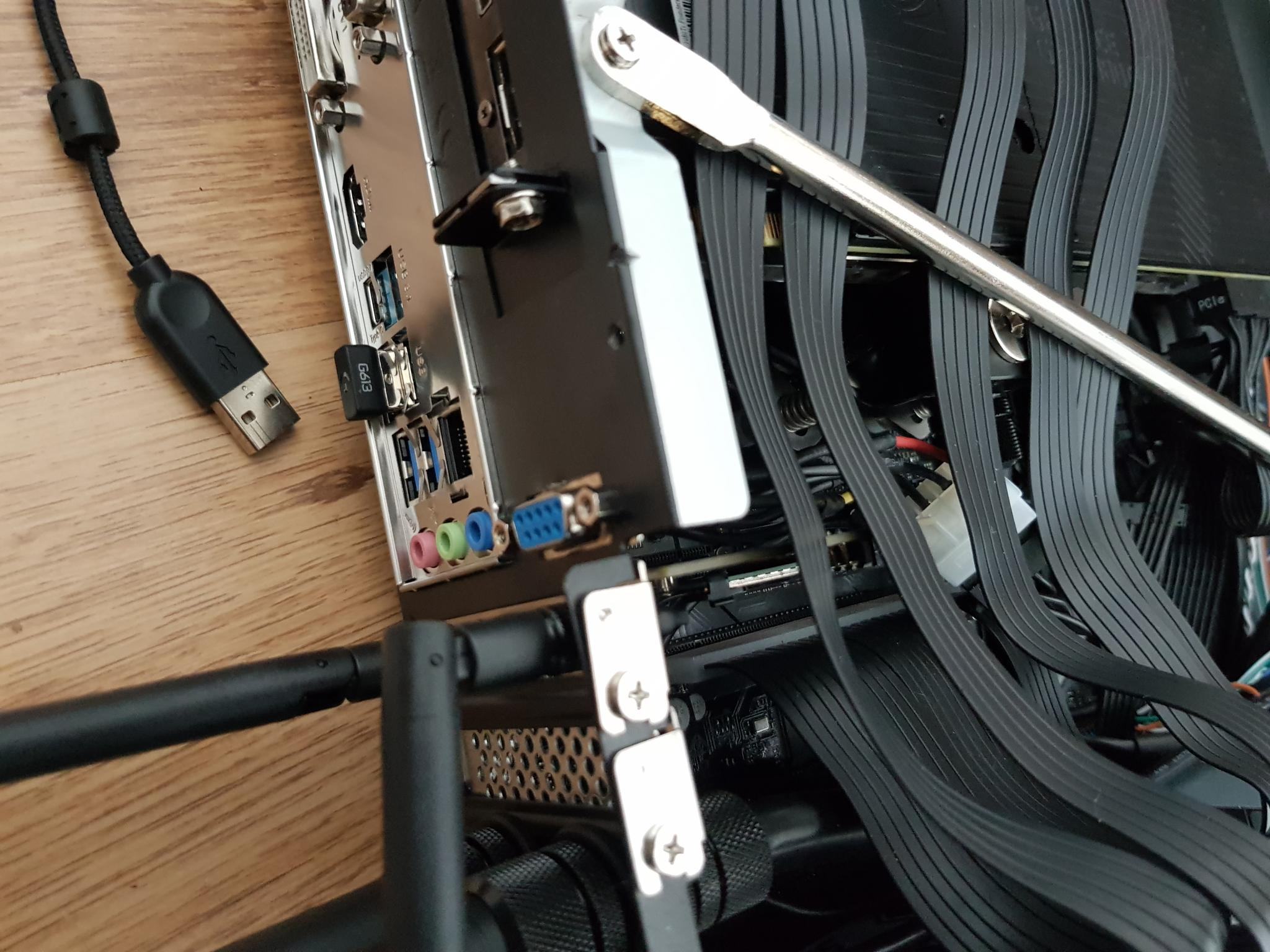

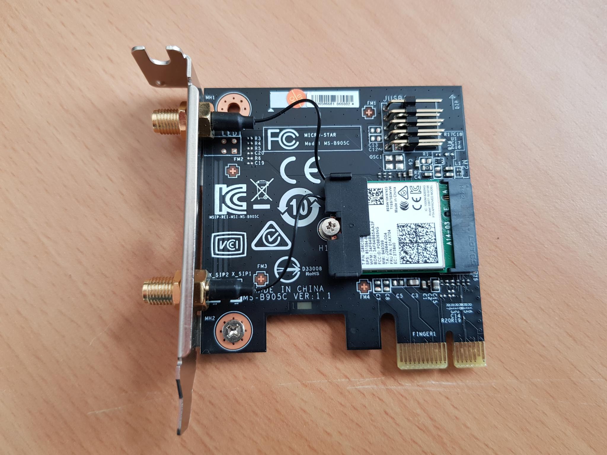

Da die GraKa nicht die einzige Karte ist, die da reinkommt, muss die andere Karte auf LP-Blende umgebaut werden.
Es soll eine WLAN/BT-Karte rein, damit ich meinen XBO Wireless Controller verwenden kann. Zum Glück hatte ich aus meinem Desktop eine solche Kombi-Karte quasi "über", mit dem HTPC braucht der kein BT mehr.
Die Karte war bei dem MB dabei, hatte aber nur eine FP-Blende. Von einer anderen, reinen WLAN-Karte, die nachwievor im Desktop steckt, habe ich eine LP-Blende über gehabt.
Passt zwar nicht perfekt, das untere Montageloch ist etwa 1 mm verschoben, das andere auf Höhe der oberen Antenne und damit völlig daneben, und ein Antennensteckerloch zuviel, aber besser als nix:

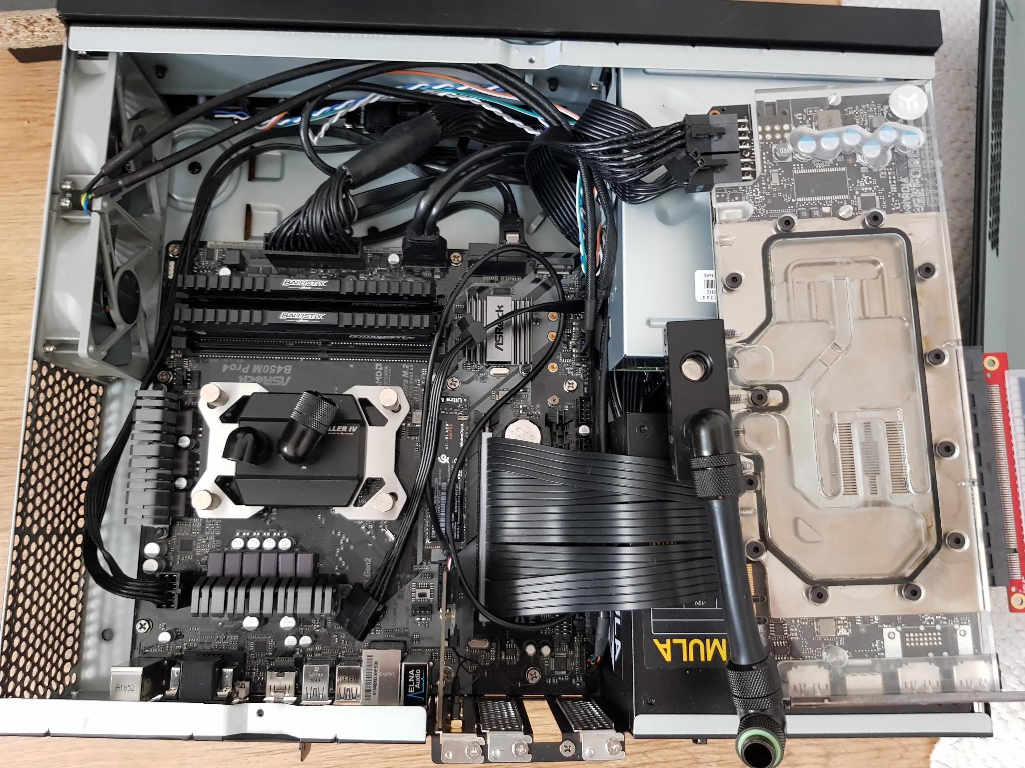

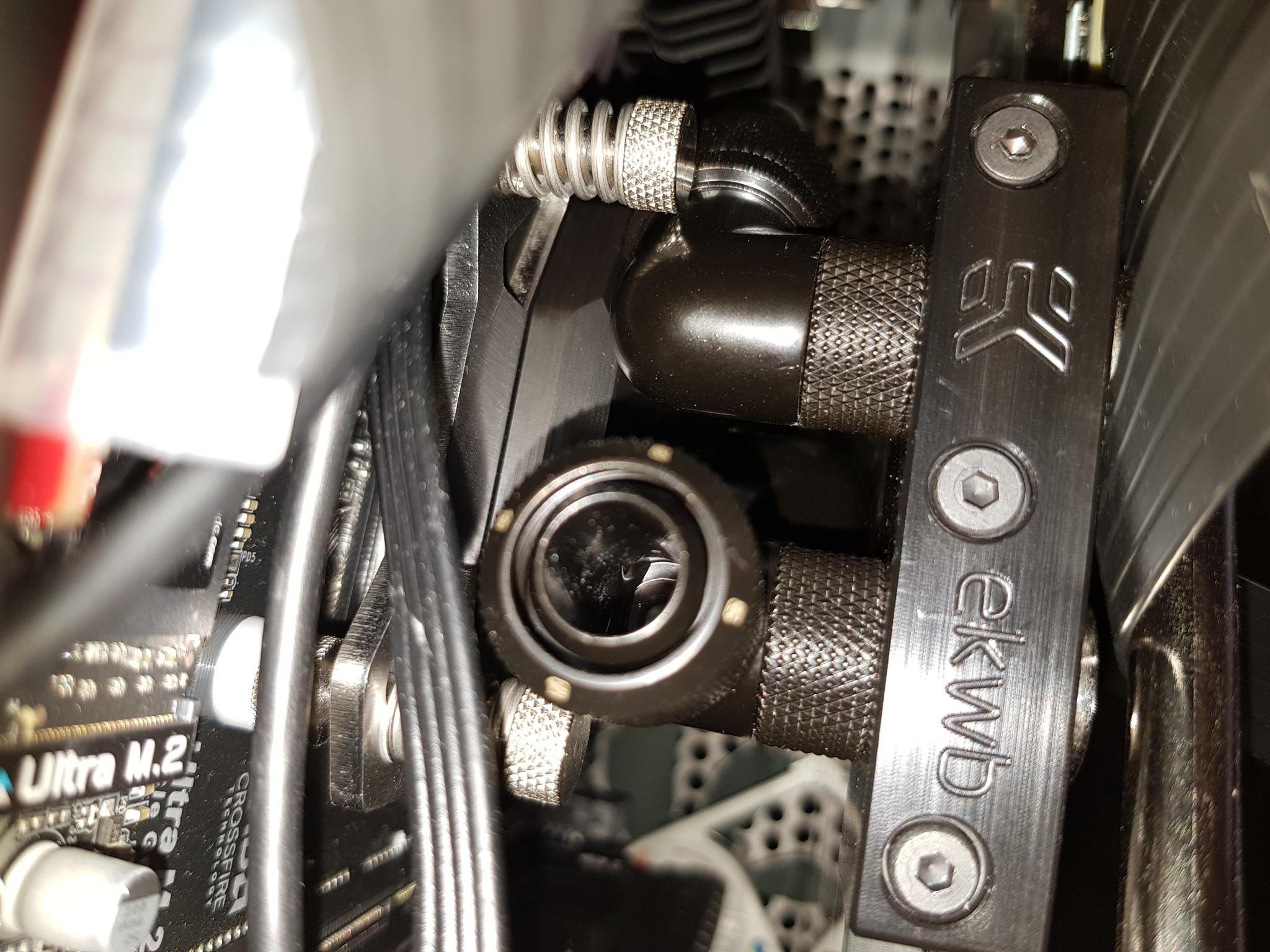

Die Graka mit der CPU verschlaucht, passt es doch:
...nicht ganz:
Die von dem Riser-abel ausgesparte Stelle zwischen Quersterebe und Backplate ist zu eng, sodass das Riserkabel gequetscht wird. So passt es aber.
Apropos Eng, wie eben angedeutet ist es verdammt eng zwischen CPU und GPU:
Man sieht hier sehr schön, dass
- Der GPU-Block auf den Anschlüssen des CPU-Blocks aufliegt
- Die Anschlüsse des GPU-Blocks in eine Spezifische Richtung zeigen müssen, um nicht mit dem CPU-Block zu kollidieren, und dennoch auf dem CPU-Block aufliegen.

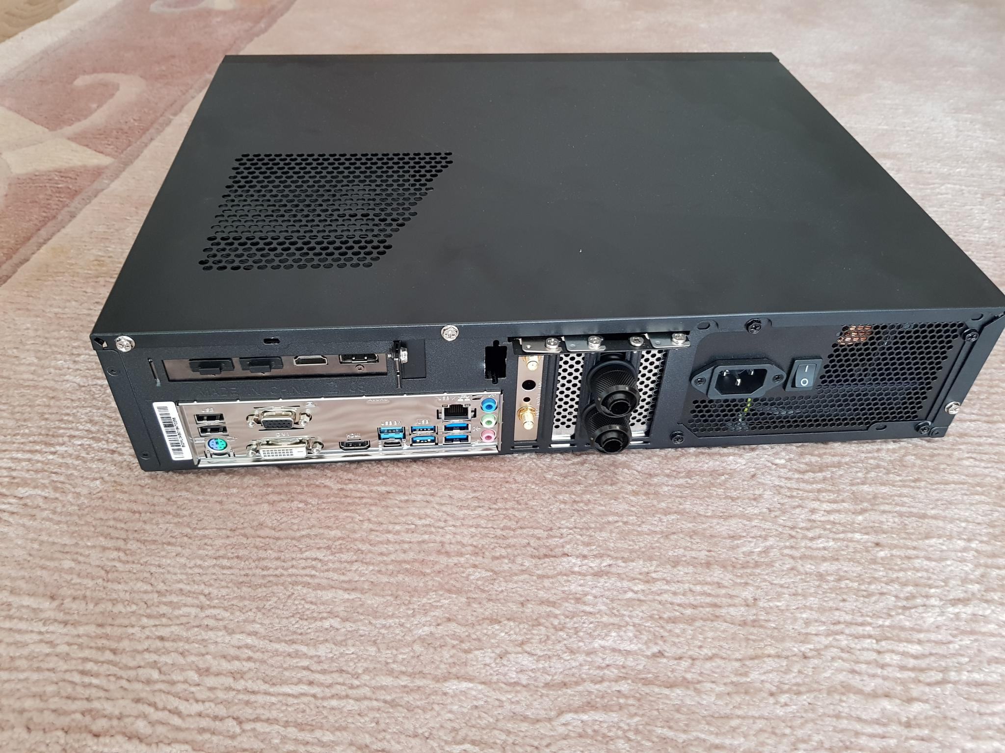

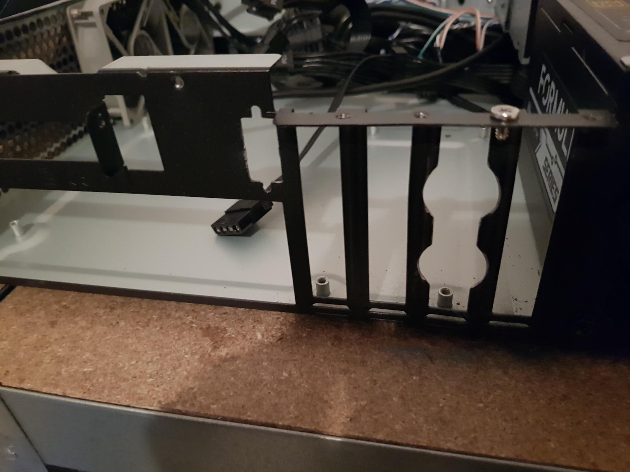

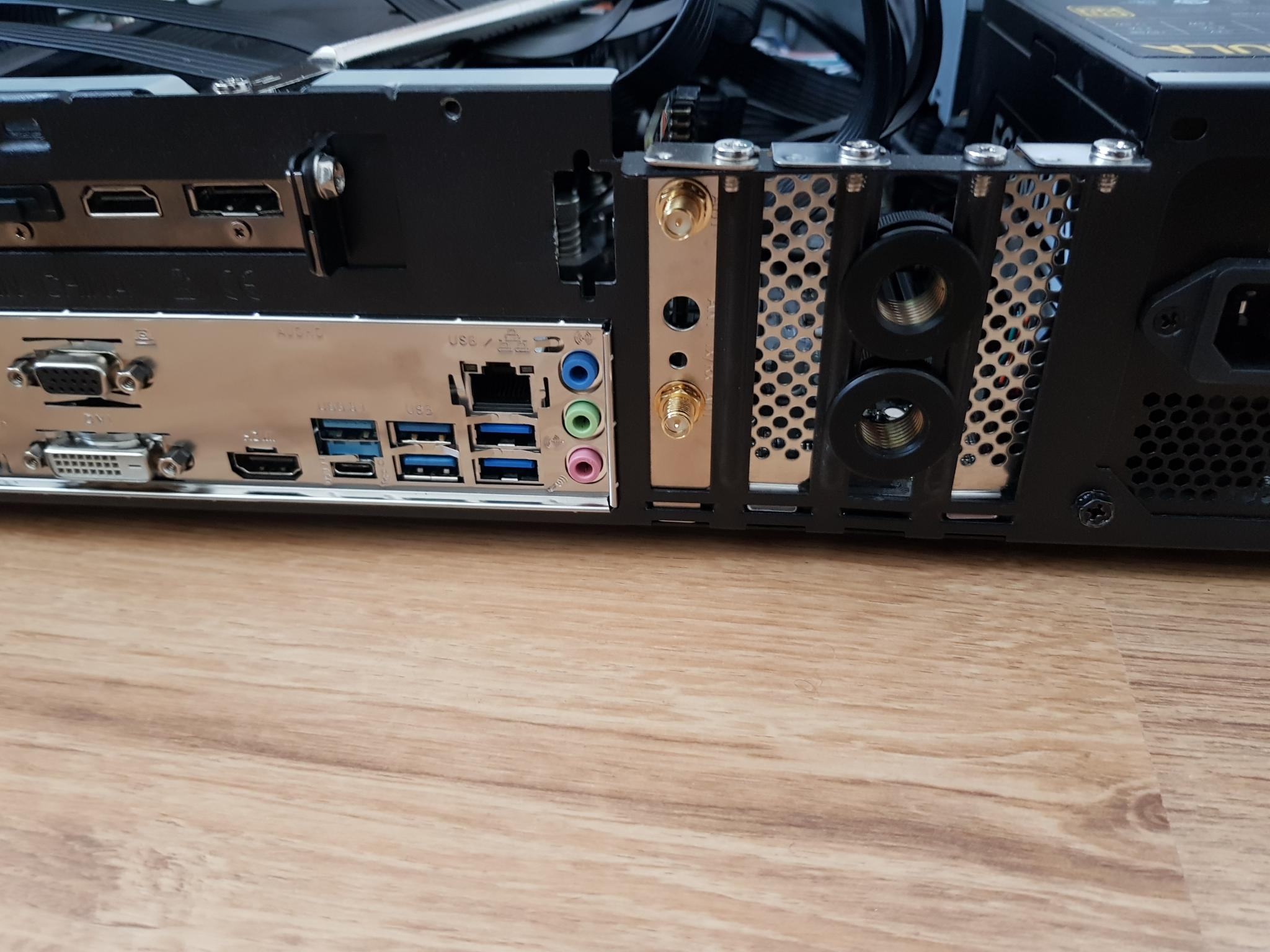

Erstmal musste ein Slot hinten erweitert werden, um Platz für die Slotdurchführungen zu machen. mit ein paar Holzresten als Bohrmaschinenstütze ging das auch relativ gut:
Alles wieder eingebaut:
Innen wird mit 13/10er Schlauch verschlaucht, dennoch ist es noch enger als vorher schon:
Testweise habe ich den Deckel zugemacht, von außen merkt man dem PC nichts an.
Bevor ich den letzten freien Einfach-Molex-Sata-Adapter zum Löten zerschnibbel, habe ich die D5 Next auf Funktion getestet und den Loop befüllt:
Leider war die Next auf kleinster Stufe subjektiv lauter (hörbar), als die D5 Vario in meinem Desktop, die auch bei offenenem Gehäuse unhörbar ist. Ich hoffe, dass ich noch eine lautlose Einstellung finde.
Beide Pumpen hängen an einem Heatkillertube D5. Die Next ist nicht laut, aber leider auch nicht lautlos.

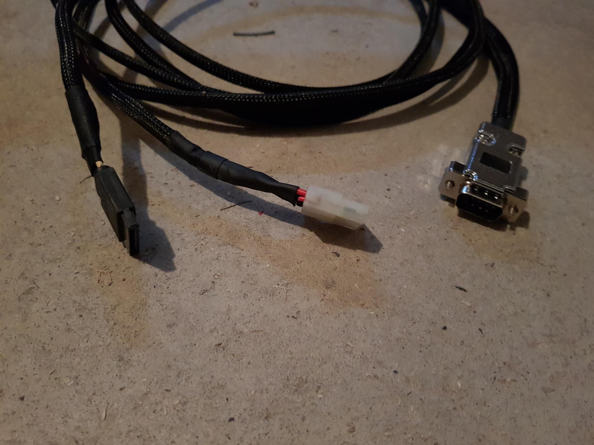

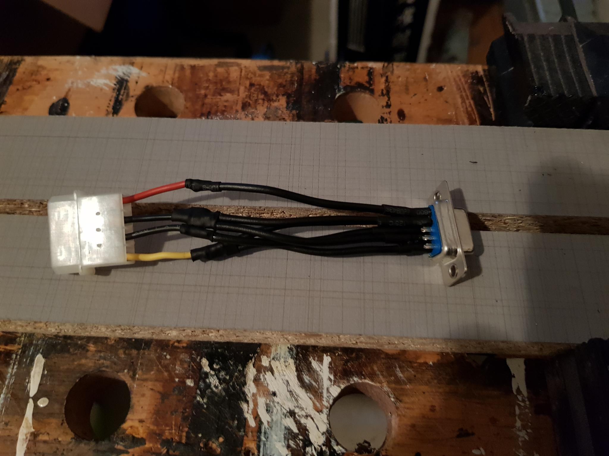

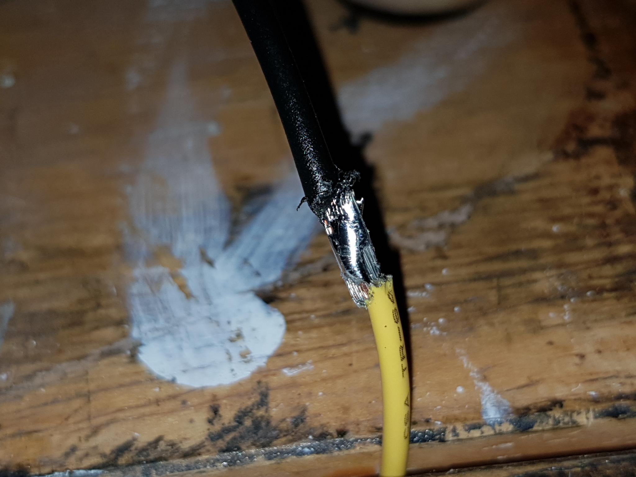

Nachdem der Loop befüllt und wieder getrennt war, habe ich angefangen, den Stecker für Pumpe und Lüfter zu löten.
Angefangen habe ich mit dem Gehäuseinterne Teil:
Meine Lötkünste sind aus meiner Sicht noch etwas verbesserungswürdig:
Eingebaut macht das doch eine gute Figur:
Wenn ich den Teil zum MoRa fertig habe, werde ich das nächste Update schreiben.

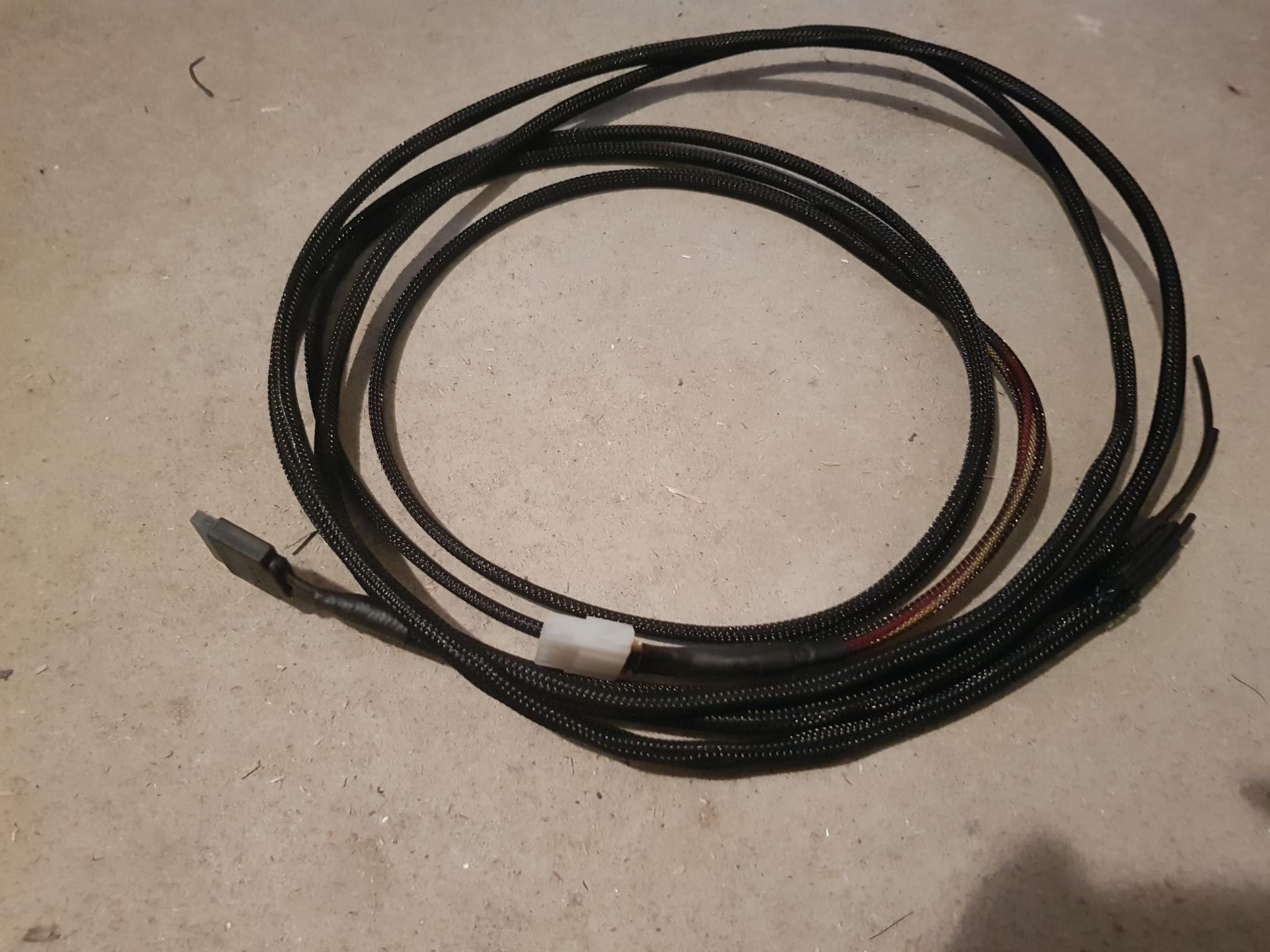

Ich habe zumindest die Kabel mit Molex/Sata-Stecker bereits fertig, jetzt fehlt noch der DSub-Stecker.

Weiter gehts, wenn das Kabel fertig ist, leider habe ich bei dem DSub-Stecker, den ich da hatte, einen Lötkelch abgebrochen. Ersatz ist bereits da.
Sobald ich erneut Zeit zum löten finde, gibts ein Update mit finalen Bildern.
Aktuell läuft der PC aber schon mit zweitem Netzteil für Pumpe und Lüfter.
Besser Spät als nie: Der Abschluss
Nachdem die abgeschnittenen Stecker mit Verlängerungen versehen waren, war mein Urlaub leider fast vorbei. Kein Problem dachte ich mir, jetzt schnell noch am Sonntag Mittag den Stecker für die PC-Seite anlöten, sind nur 6 Kabel an die Lötkelche, dann ists endlich geschafft.
Wer kennts nicht, wie oben angedeutet kommt es ersten nicht so wie man zweitens denkt. 5 Kabel waren fertig, nur noch für die Masse für die Lüfter fehlte der Schrumpfschlauch, da ist der Lötkelch daneben abgebrochen.
Ersatz kam in Form eines 20er-Packs, sicher ist sicher, außerdem war das inklusive Versand günstiger als den Stecker einzeln kaufen.

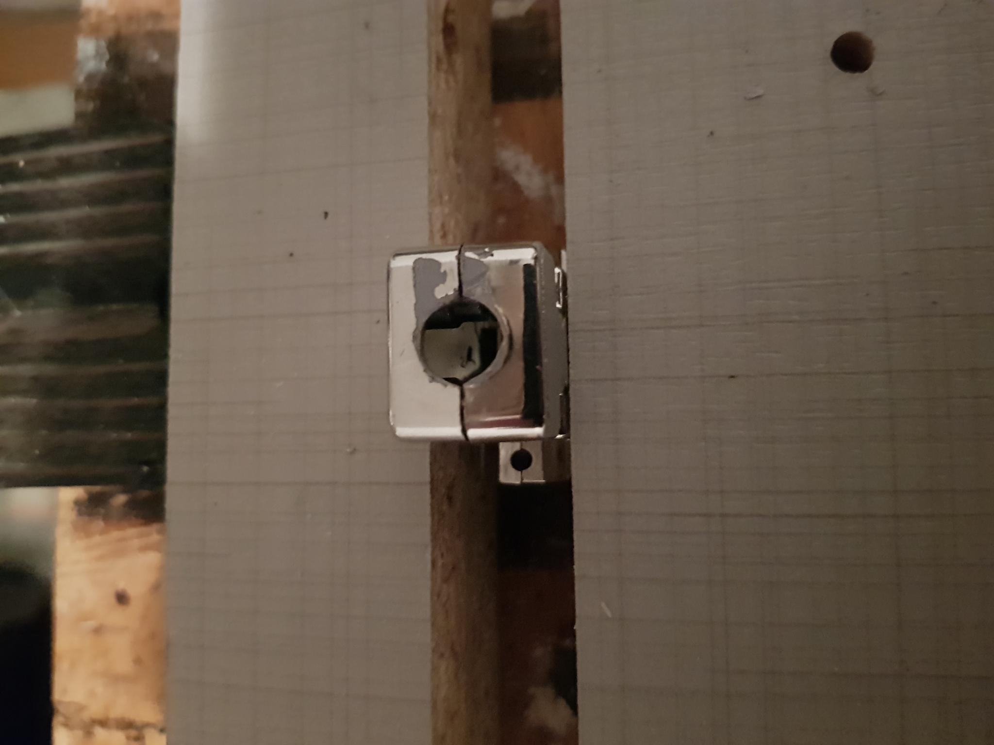

Das Steckergehäuse hatte leider nicht ganz gepasst, hier musste ich noch das Loch für die Kabel vergrößern, etwa 4mm im Ducrchmeser habe gefehlt. Damit der Urlaub nicht komplett in Frust endet, habe ich hier noch die Feile angesetzt.
Das Ergebnis des Tages:

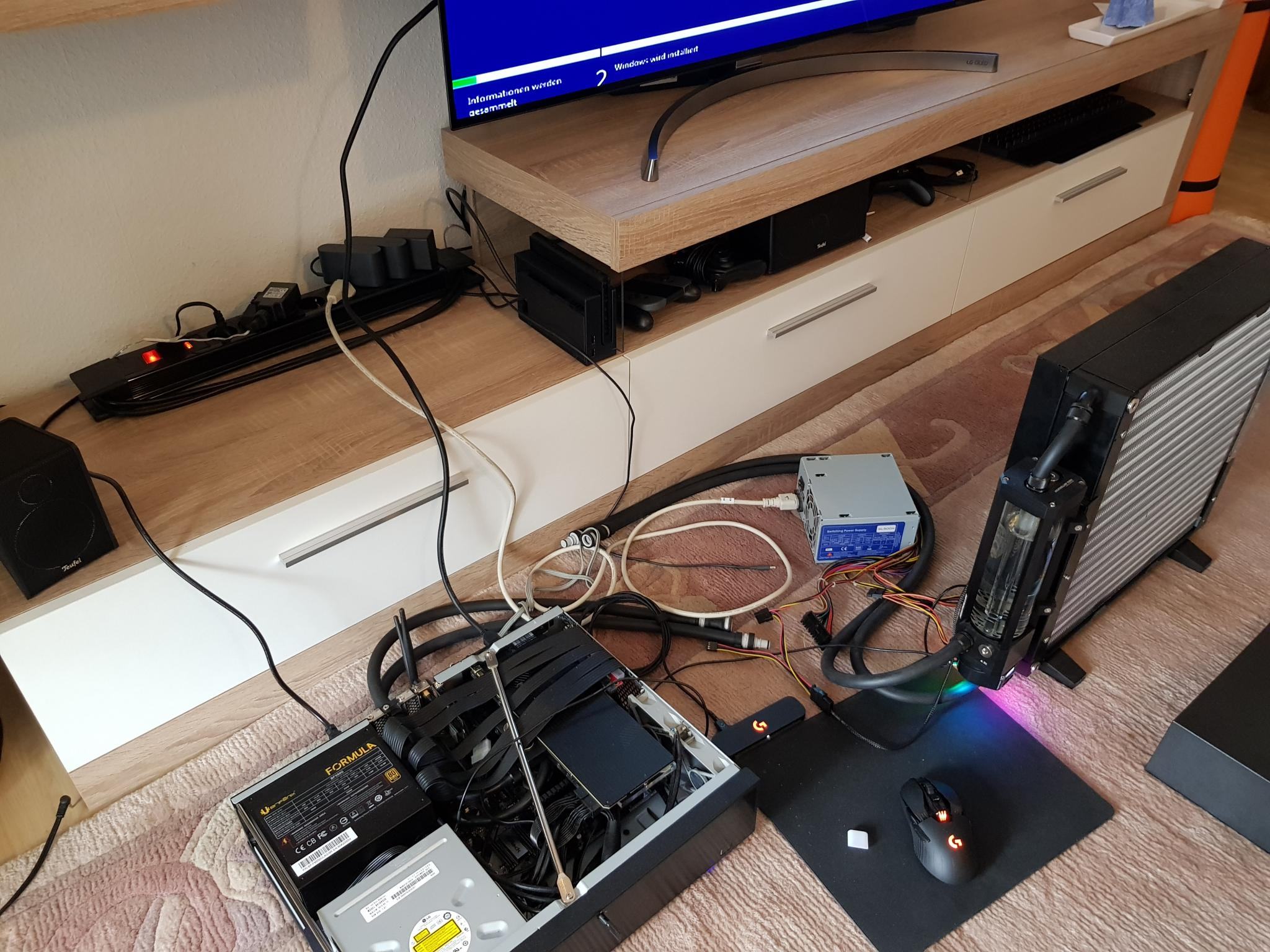

Das folgende Wochenende war mir nach dem ergebnis der letzten Löt-Session nicht so sehr nach Hardware-Bastelei, also habe ich das System schonmal mit einem (gebrückten) zweiten Netzteil aufgesetzt, und die D5 next eingerichtet. Hier sieht man den hochprofessionellen *hust* Aufbau:
Äußerst professionell war auch der erste Inbetriebnahme-Versuch: beide Netzteile an, Windows fröhlich installieren lassen. Erstmal was aus der Küche holen, warten dass Windows fertig wird, ein paar Minuten gewartet.
Wieso kann ich keine Wasserbewegung sehen? Die Wassertemperatur der D5 ist auch so niedrig...? Moment, wieso liegen die Schläuche da getrennt? Uuups... :wall: :shot:
Man kann das im Bild auch wunderbar sehen :fresse2:
Kaum sind die Schläuche verbunden, habe ich auch minimale Wasserbewegung im AGB :bigok:

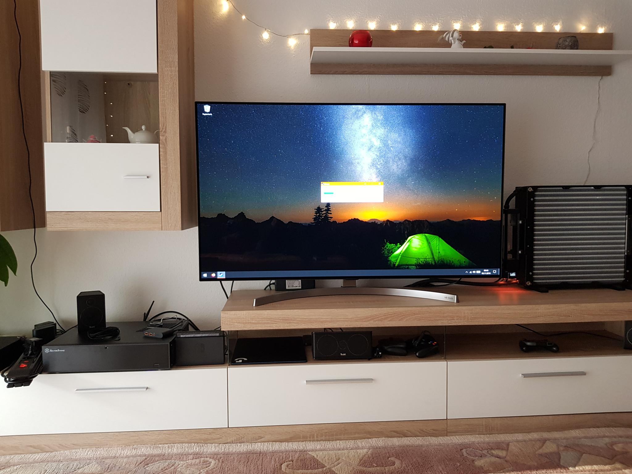

Also wanderten der PC und der Mora auf ihre Plätze, und da das Netzteil, das ich zur Inbetriebnahme nutzte ein "leichtes" Lagergeräusch von sich gibt, wurde erstmal das Netzteil meines 3D-Druckers verwendet. Keine Angst, ist ein günstiges ATX-Netzteil, das auch den Octopi-RasPi speist.
Der WAF von einer solchen Lösung (Wenn du Filme gucken möchtest, musst du die Steckerleiste anmachen, dann den PC, und vergiss das andere Netzteil, das halb vor dem Fernseher steht, nicht) ist, sagen wir, verbesserungswürdig. (Du immer mit deinem Technikscheiß! :motz: )
Das motiviert doch etwas mehr zum Löten. ;)
Das Ergebnis kann sich dann auch sehen lassen, dafür dass es hinter dem TV-Board verschwindet:
Die neue "Ein-Knopf-Lösung" fand dann auch etwas mehr Anklang:
Mit dem Ergebnis bin ich inzwischen auch sehr zufreieden, einzig die Boot-Zeit des Boards könnte besser sein. Hier hoffe ich allerdings, dass AsRock mit AGESA 1.0.0.4 für B450 schneller um die Ecke kommt als die Schwestermarke für die beiden einzigen AM4-Boards.
Ist aber auch schon Meckern auf hohem Niveau, mein Desktop braucht dank X399-Board (erste Gen) + Mellanox CX3 ne knappe Minute.
Der Mora so prominent im Wohnzimmer bekommt immer einige verwunderte Blicke, mein Besuch kennt mich aber schon :d
