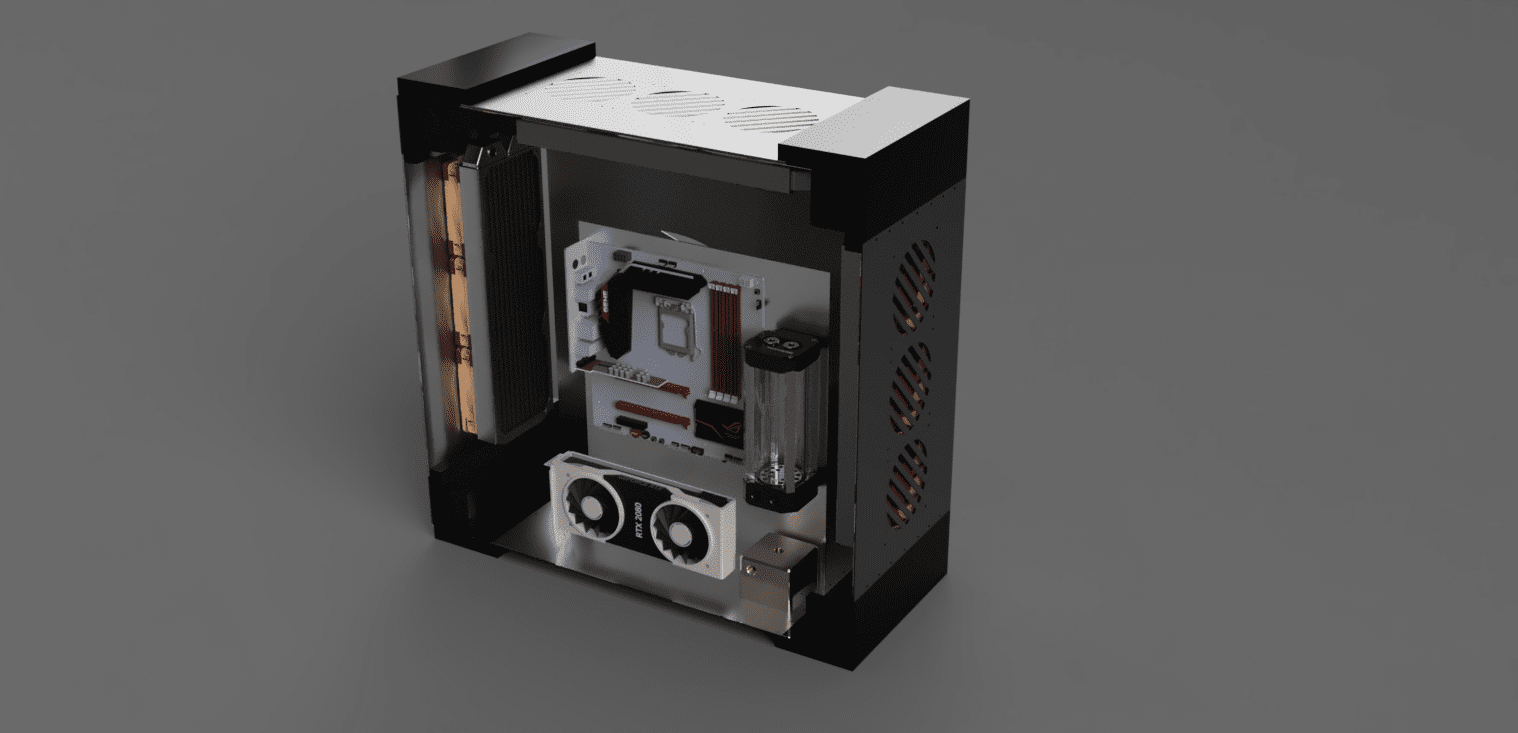

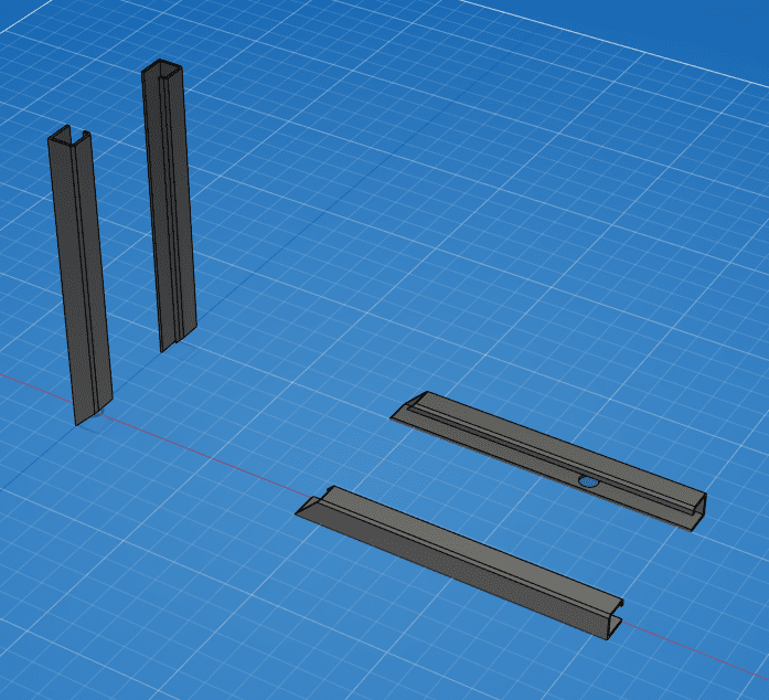

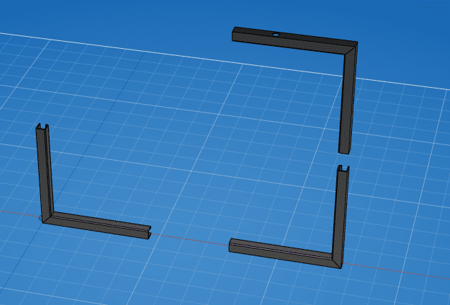

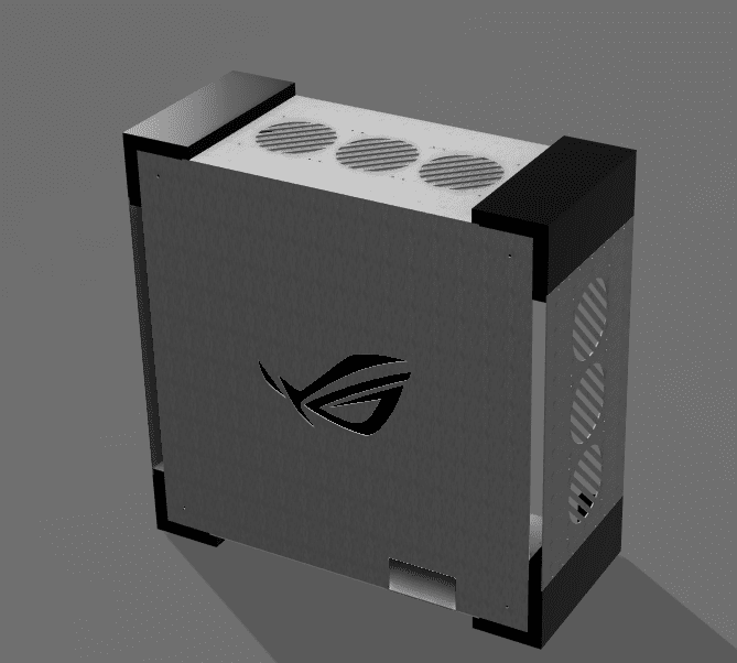

Der ursprüngliche Gedanke war die Fähigkeiten des 3D Drucks für die Ecken zu nutzten und der Rest sollte gelasert werden ( ich weiß 40 Mrd Ausschnitte mitn Dremel zu machen ist viel Cooler aber da es darum geht davon wahrscheinlich auch mehrere zu machen, muss ich da realistisch bleiben ). Nun musste ich leider auch in anderer Hinsicht realistisch bleiben und das war der 3D Druck, der lief leider nicht nach meinen Vorstellungen. Zum einen Sprengt es mit 250mm in der Länge fast die Dimensionen meines armen kleine Ender 3 zum anderen sind in der Orientierung sehr viele Stützstrukturen nötig, was mir a) nicht gefällt und b) sehr viel Filament verschwendet so das jedes Teil etwas um die 1kg Filament bräuchte. Außerdem kam der Testdruck nicht gut raus und war in PLA zu spröde. Deswegen habe ich das erstmal in die Ecke gestellt bis mir etwas Besseres einfällt, vorerst für das erste Gehäuse lasse ich mir die Teile wohl von einem Freund aus POM fräsen ( ja schon wieder lasse ich was machen, was dagegen? :heuldoch: )

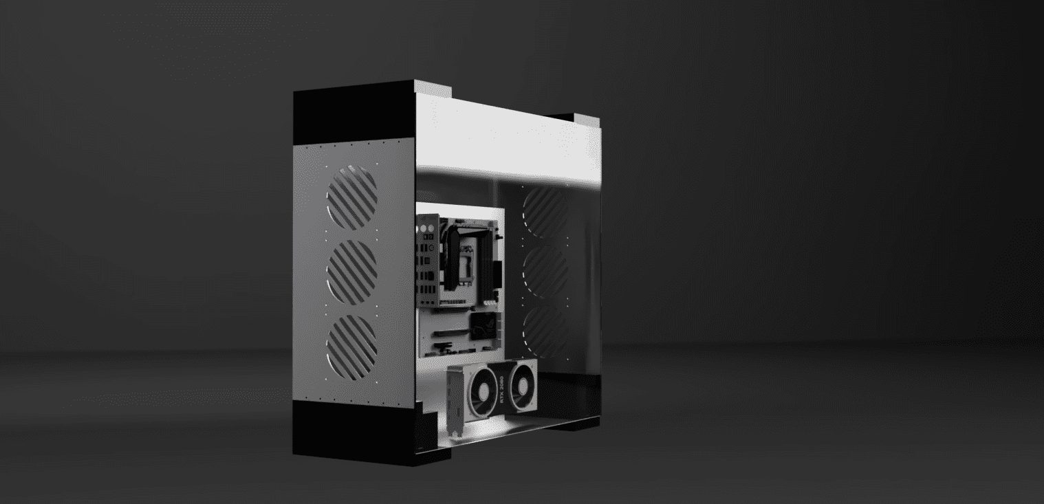

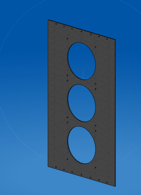

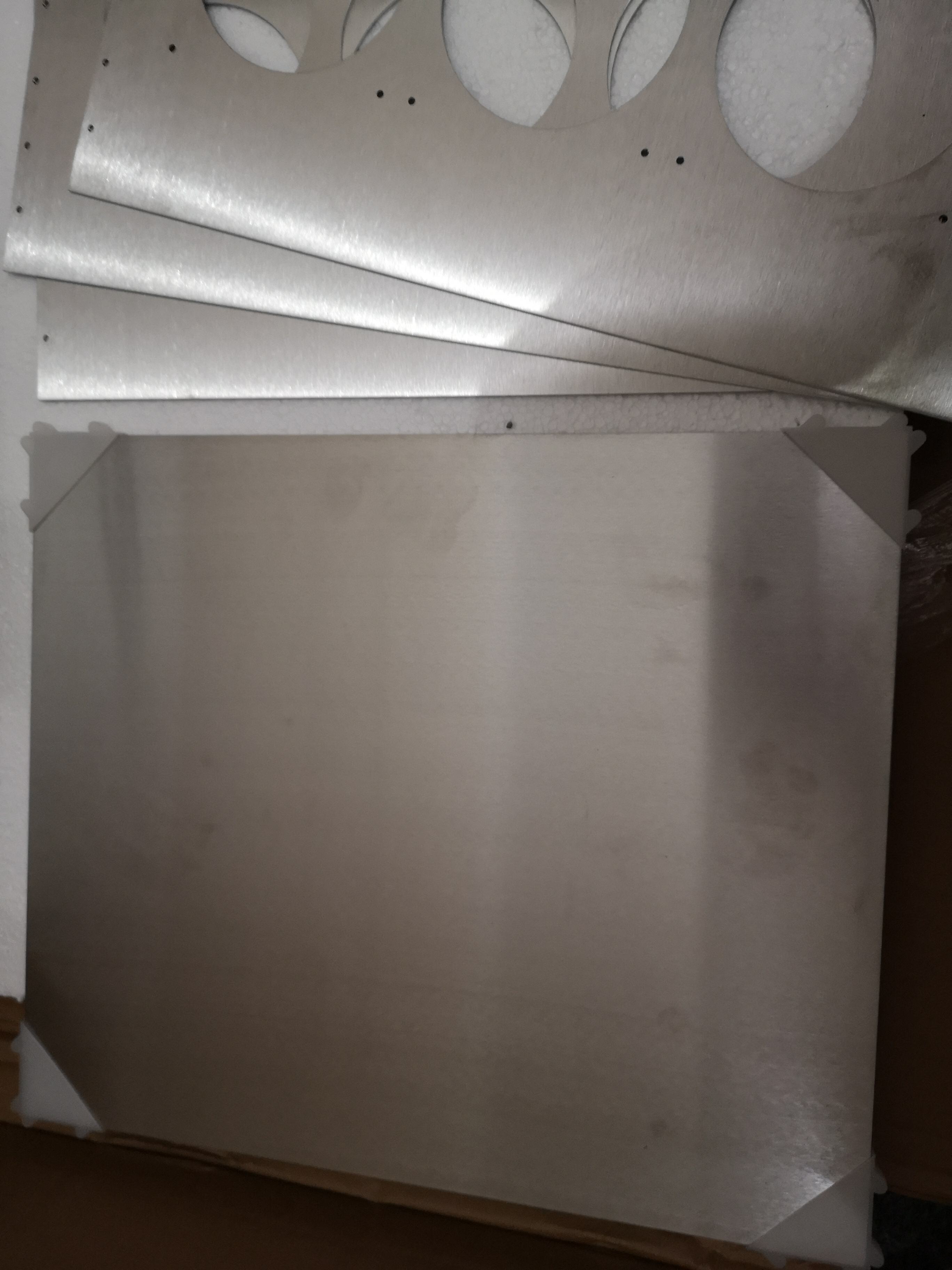

So, die Seitenteile werden aus 2mm gebürstetem Edelstahl gelasert und im Gegensatz zu den Streben in diesem Design bleiben die Lüfterausschnitte komplett frei, was dann so aussieht:
Geplant ist diese dann entweder nach Lust und Laune mit 3D gedruckten Abdeckungen zu dekorieren oder sie eben komplett freizulassen ( für Weihnachten habe ich schon wunderschöne Designs mit Rudolf :d ).
Die Rückseite ziert dann ein ASUS Rog Logo das beleuchtet wird mit einem Acryl Diffusor und einem LED Strip, dazu kommt dann auch noch was aus dem 3D Drucker dazu aber mehr, wenn es so weit ist.
So wird dann die Rückseite aussehen, die beiden Lücken links und rechts sind so geplant und der untere Ausschnitt ist da um die Kabel dann herauszuführen. Hinter der Rückseite und dementsprechend hinter dem Mainboardtray befindet sich dann das Netzteil, SSDs, Quadro und was man sonst so noch braucht. Wenn wir schon beim Tray sind, da hatte ich erst überlegt ob vlt nicht Kupfer passen könnte aber da ich es einheitlich halten und daher wird er aus 5mm Edelstahl aber nicht gebürstet, sondern glatt. Das wird dann mit einem L Profil mit dem Bodenteil verbunden und sollte so sehr widerstandsfähig sein auch was das Verbiegen angeht. An den Tray kommt dann auch noch eine HK Tube und eigentlich ist ja gedacht das in Verbindung mit meinem DCP Top zu machen aber momentan sieht es eher danach aus das Zuerst das Gehäuse fertig wird, daher wird es eine HK Tube mit D5 Pumpe erstmal und sobald mein Singletop fertig ist, zieht das ein. :fresse2:

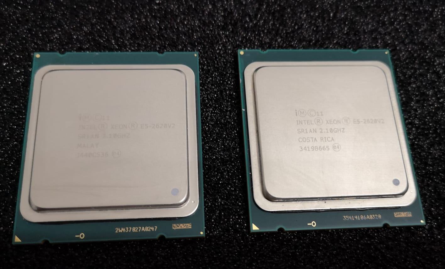

Zur Hardware gibt es eine zweite Idee namens Dual X79 China Board, da es dann nicht mein Hauptystem wird kommen nur zwei Radis zum Einsatz und auch werden andere CPU Blöcke benutzt, eine RAM Kühlung ist ebenfalls möglich, mal schauen was von beiden ich umsetze :d

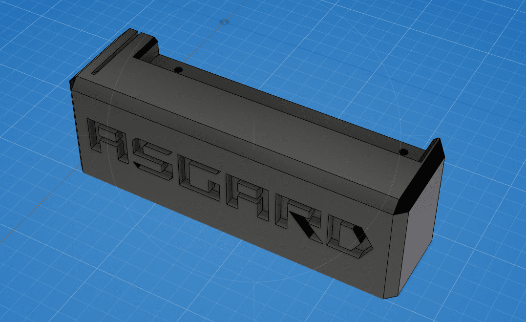

Wo wir wieder beim Drucken sind, auch die GPU Halterung wird gedruckt so das die GPU leicht geneigt genau im Zentrum verbaut werden, kann. Die Halterung muss mir aber erstmal noch entspringen.

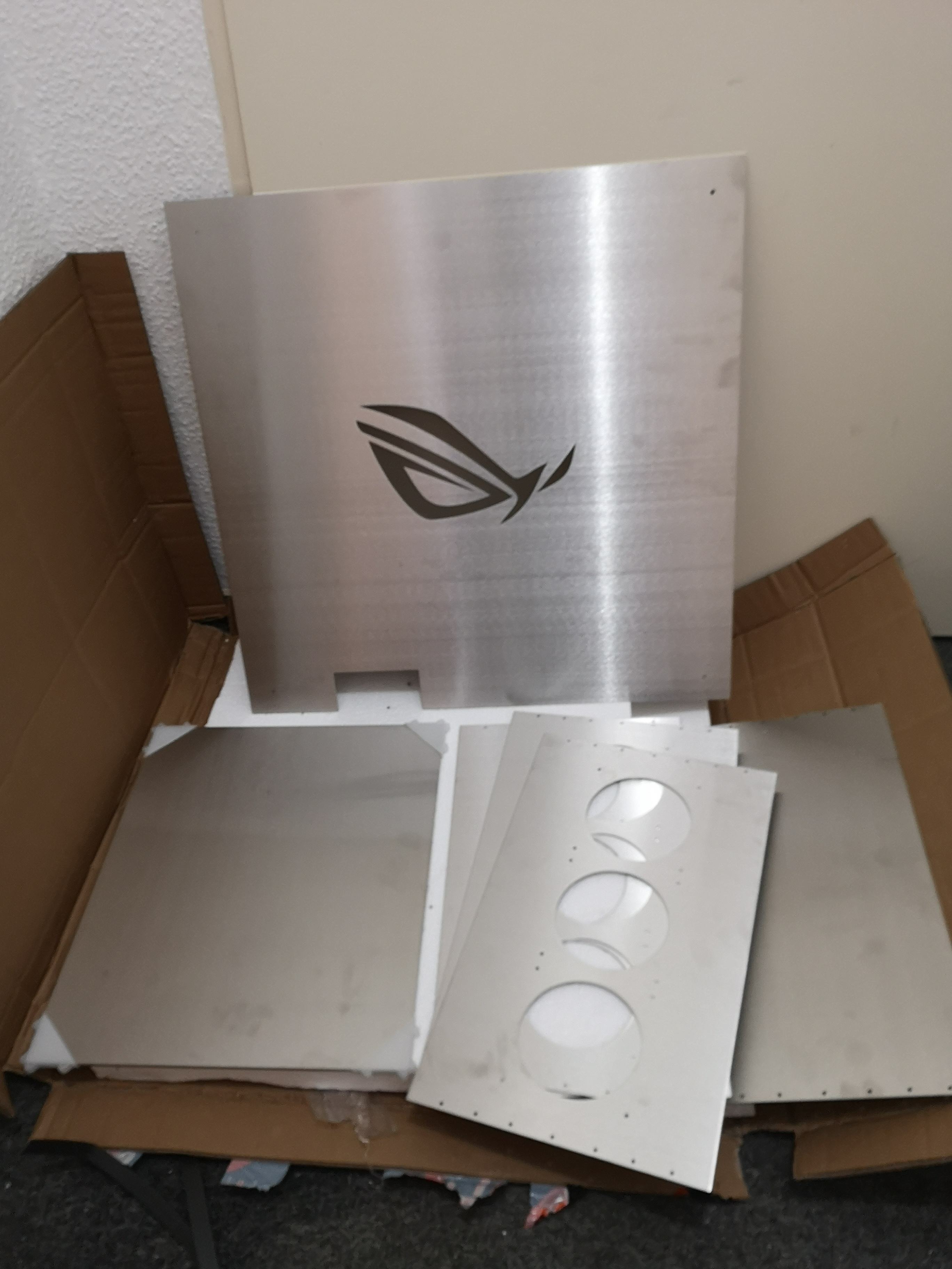

Ich werde den Thread dann immer mal in ungewissen Zeitabständen aktualisieren, aktuell sind die Bleche und die POM Teile in Auftrag gegeben aber aufgrund einer hohen Auftragslage wird das wohl noch 1-2 Monate dauern. Weiter geht es dann, wenn ich die beiden Sachen da habe bis dahin kann ich mich ja mit Ressourcen Findung beschäftigen :d

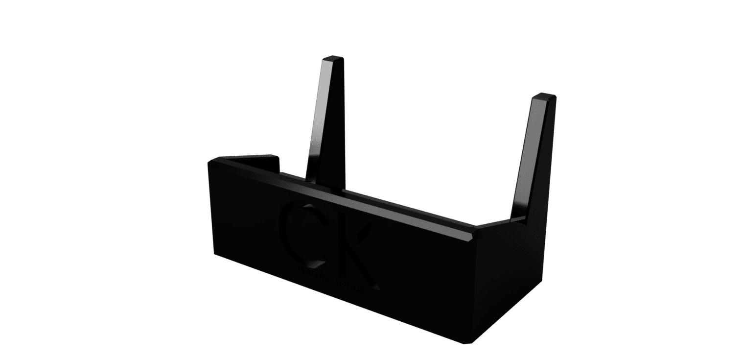

So der GPU Halter ist soweit fertig, der Prototyp ist auch schon gedruckt muss ihn nur noch richtig ablichten. Leider ist der nicht richtig gut geworden, hatte ein neues Filament damit getestet war aber keine gute Idee außerdem war noch mein Speed Setting weswegen der Prototyp ordentlich Ghosting hat :d
Calvin Klein Watercooling, lässt sich bestimmt gut vermarkten :fresse2:
Erfolg und Misserfolg liegen manchmal sehr nah beieinander leider auch in diesem Fall, bis zum Ende hin sah alles gut aus, der Druck ist super geworden aber leider fehlen 1,2cm in der Höhe die mein Drucker nicht in der Lage ist zu drucken. :heul:
Zurück ans Zeichenbrett...

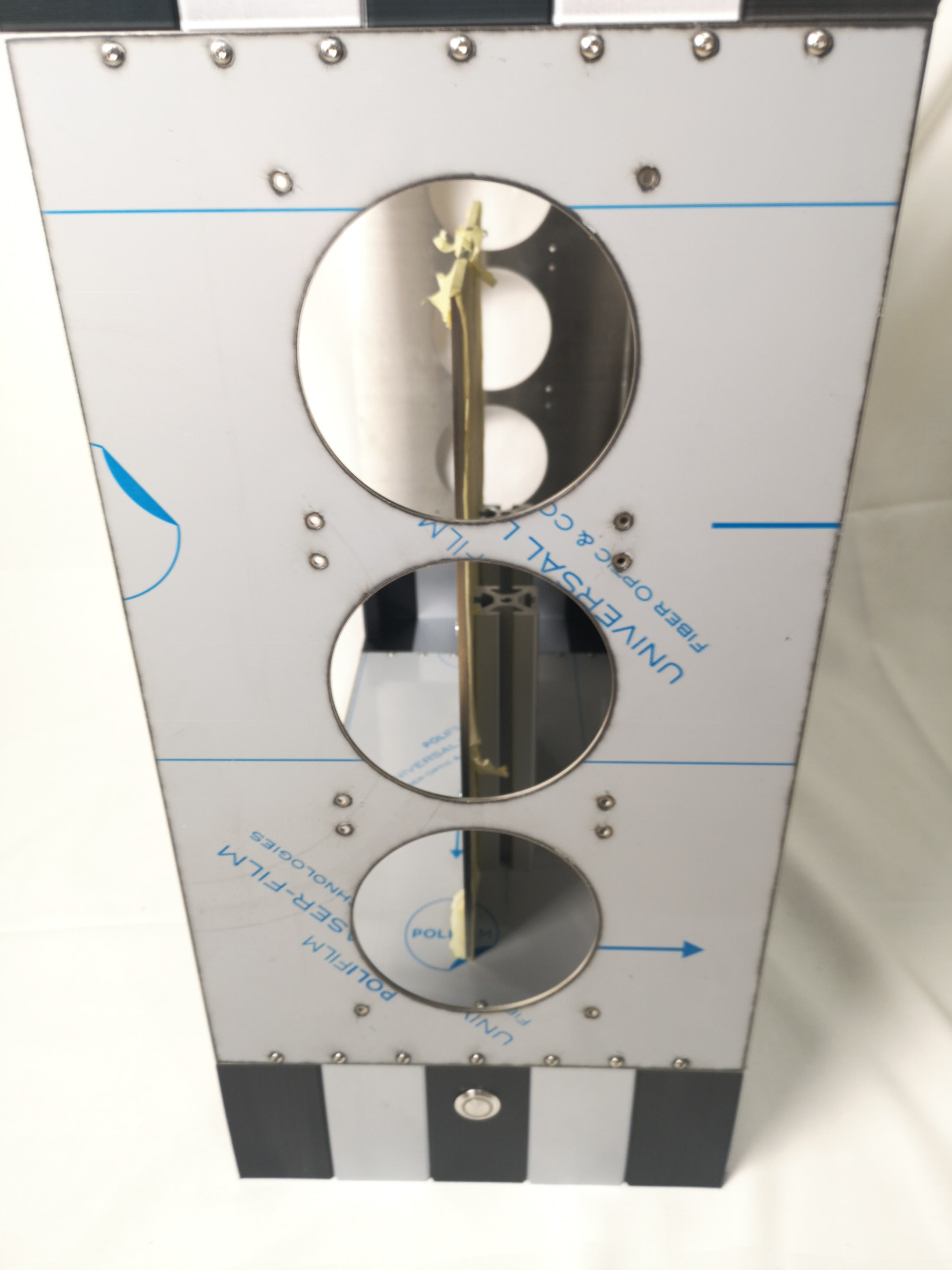

Man vergisst schnell, dass solche Edelstahlbleche doch sehr anfällig für Fingerabdrücke sind. Da heißt es immer schön putzen und nicht antouchen :fresse:

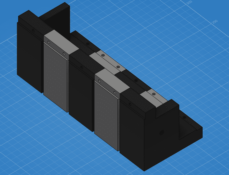

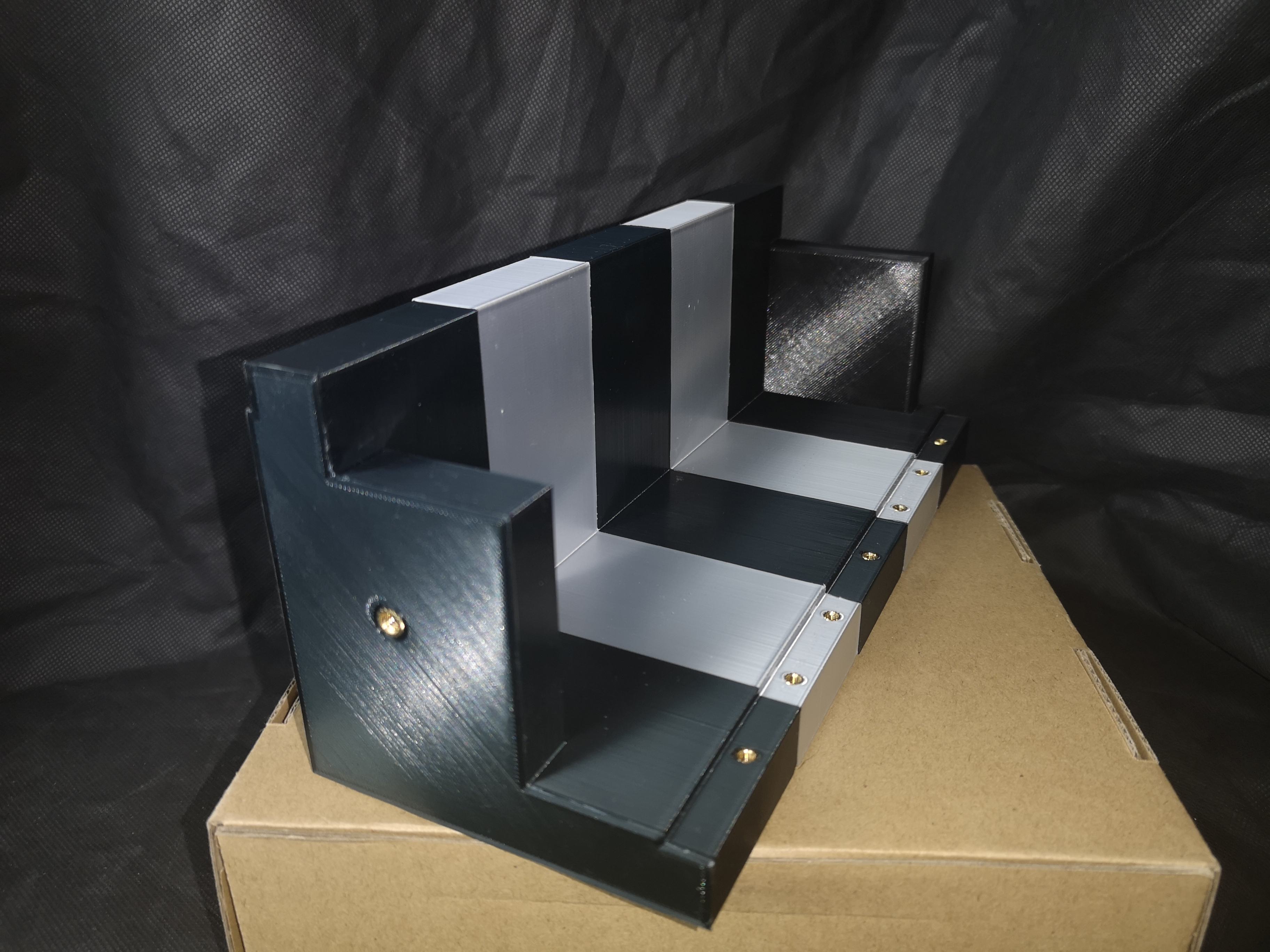

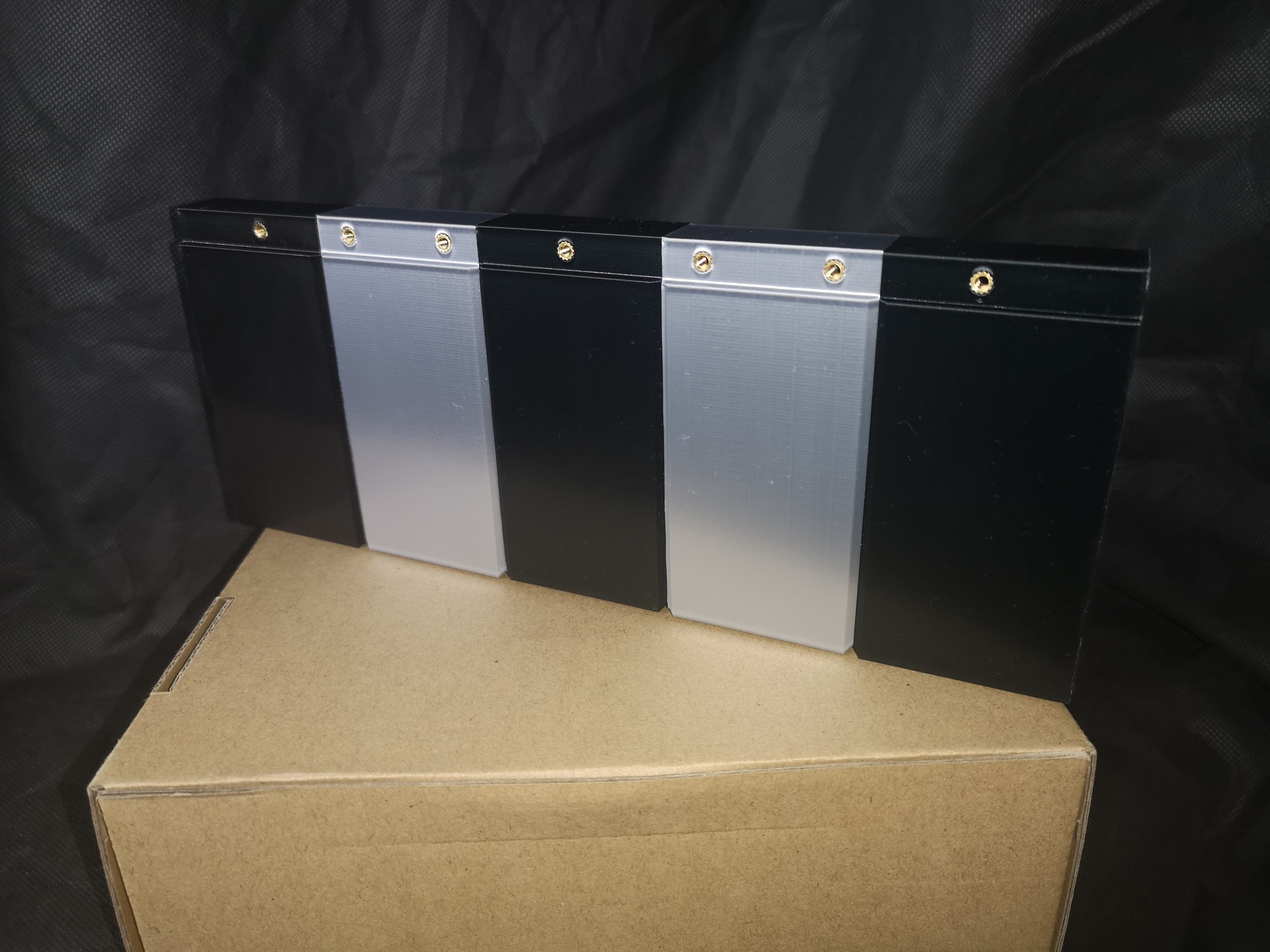

Wieso aus der Not (aufgrund der Länge nicht in einem Stück druckbar auf meinem Ender 3) nicht eine Tugend machen? Wie würdet ihr das finden es einfach in Segmente zu unterteilen und dann gleich noch eine zweite Filamentfarbe mit unterbringen (einer der Edelstahl sehr ähnlich sieht)?
So Ende der Woche kommt nochmal ein großes Update, dann ist hoffentlich alles da.

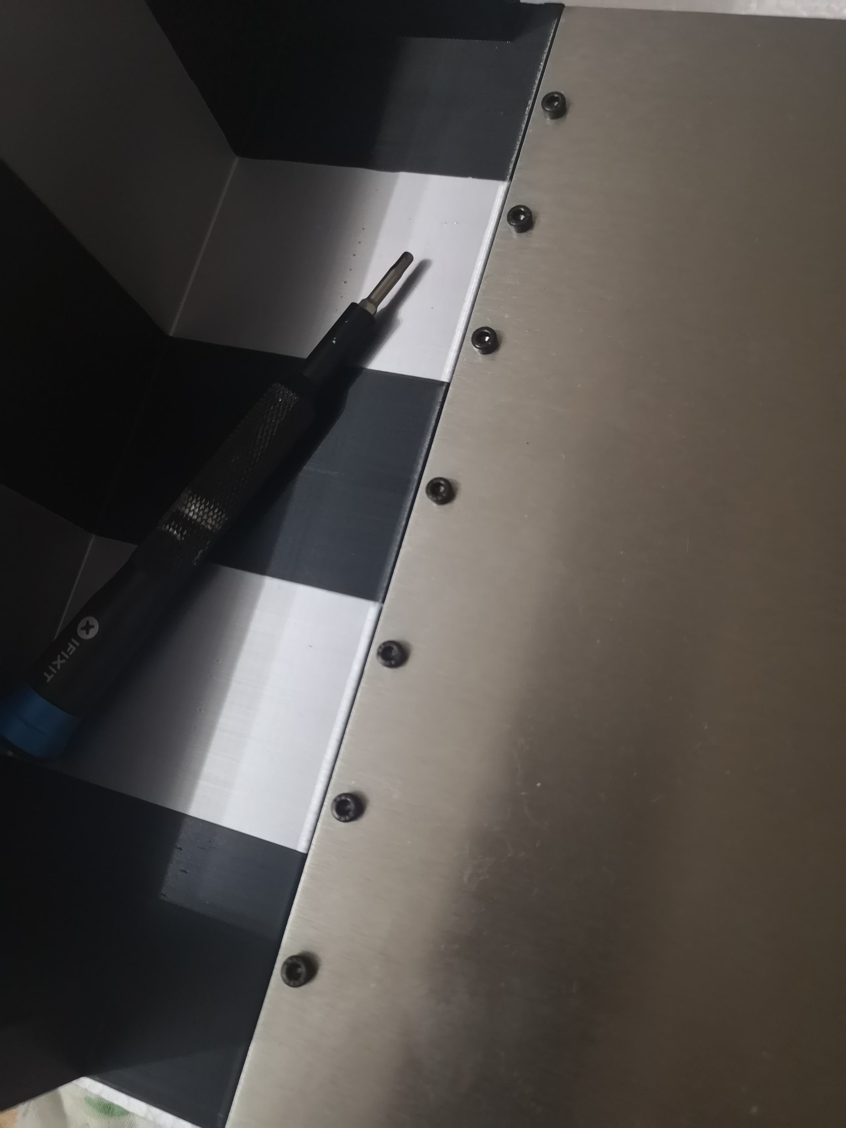

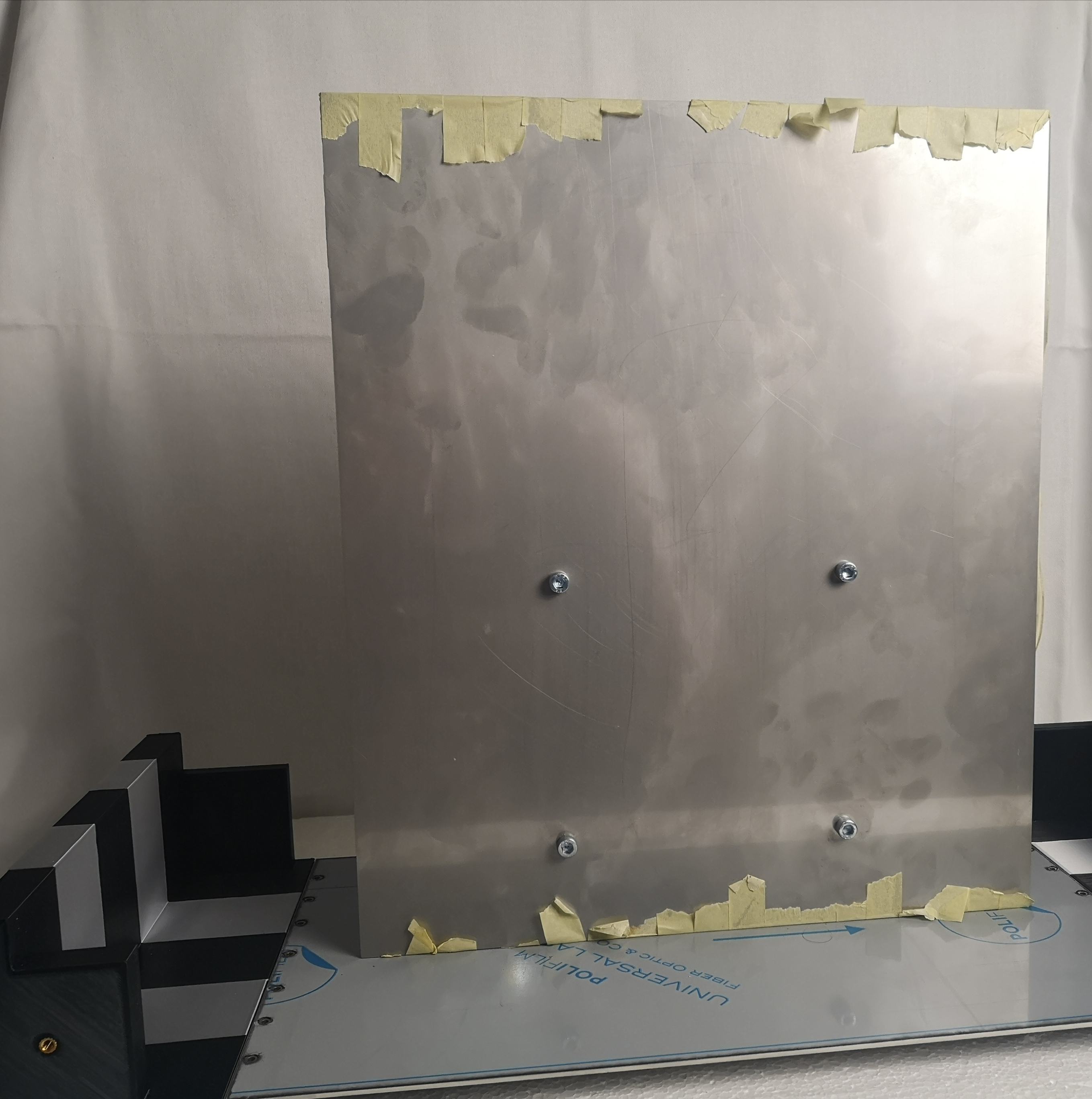

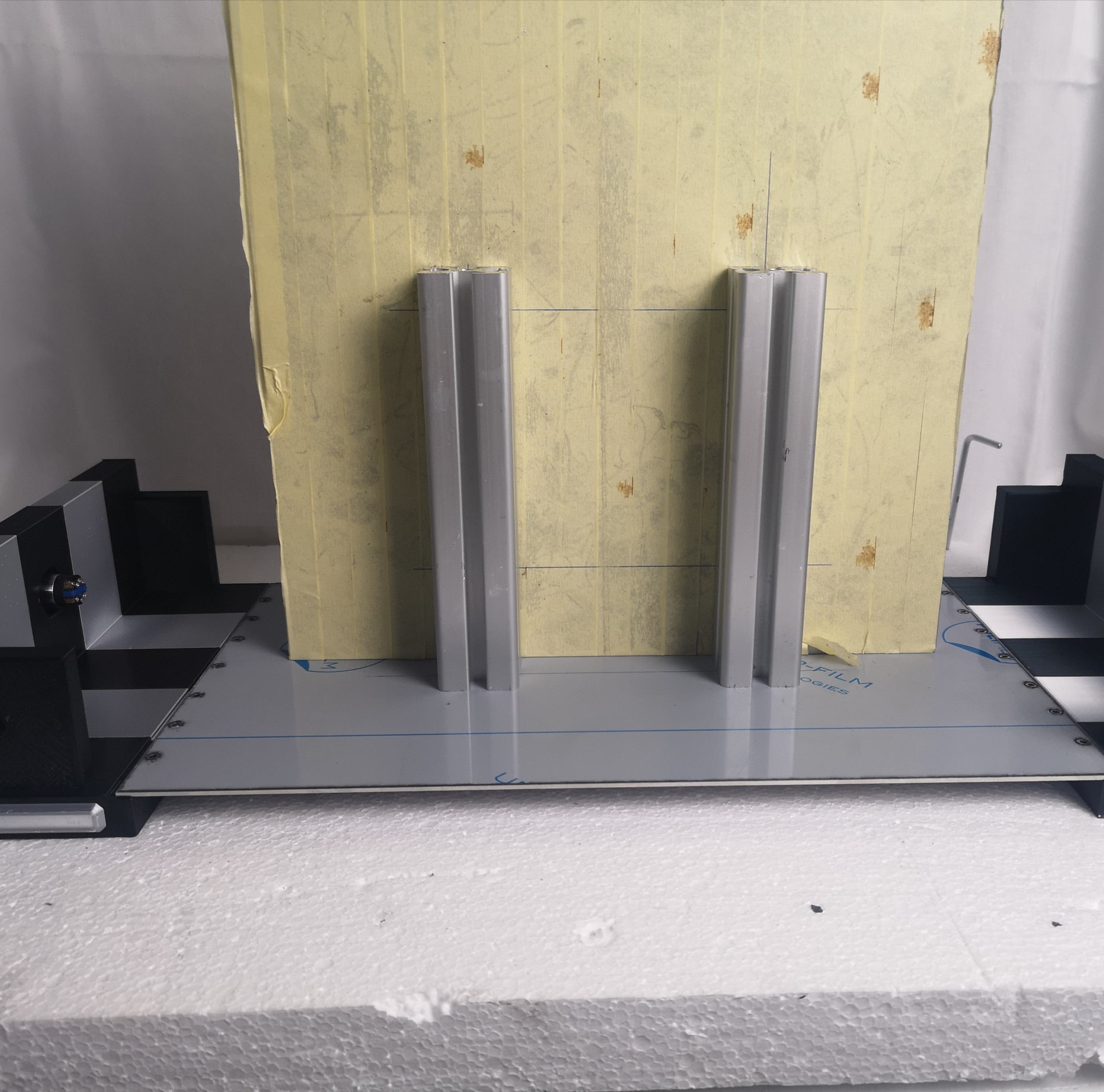

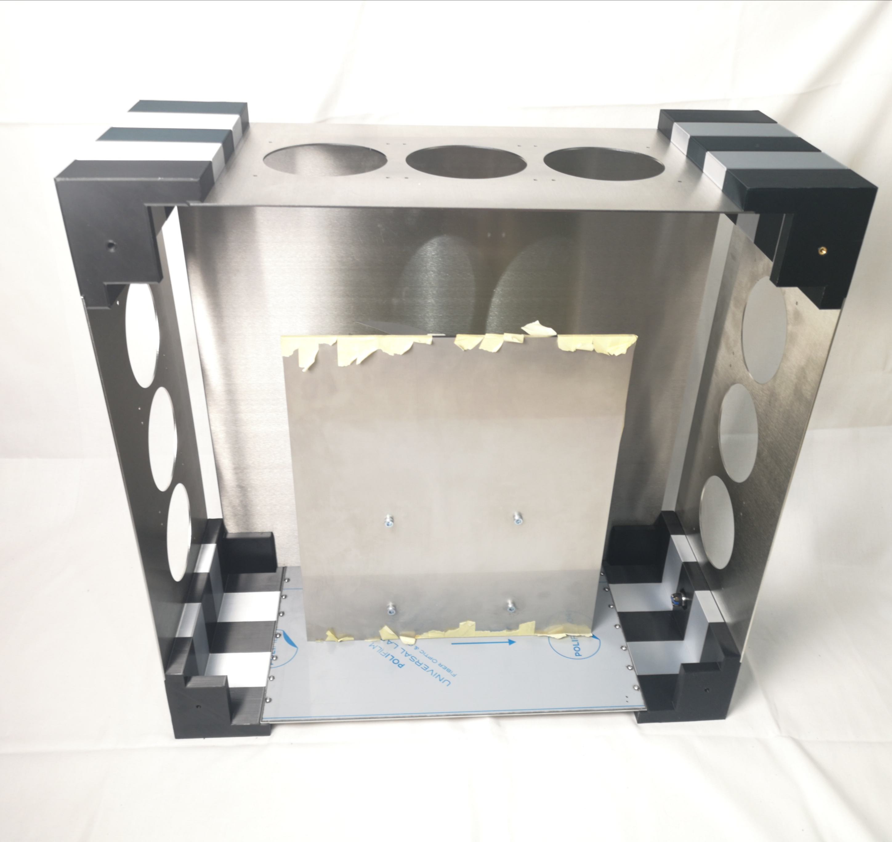

- Alle 4 Ecken sind gedruckt und verschraubt, bevor ich jetzt aber die ganzen Gewindeeinsätze reinmache überlege ich noch ob ich die Frontflächen bearbeiten soll oder nicht. Schleifen hat den Nachteil das es stumpf wird und mit chemischen Glätten von PLA habe ich noch keine Erfahrung (auch wenn ich da die nächsten Tage die ersten Schritte gehe, wenn GLS sich endlich beeilt :d mal mit Tetrahydrofuran und Dichlormethan probieren)
- Die Teile für die Beleuchtung des Seitenteils kommen auch so, das es auch Ende dieser Woche fertig sein dürfte.
- Dann werden noch viele Löcher gebohrt und Gewinde geschnitten und dann kann ich es am Wochenende schon das erste Mal auf eigene Beine stellen :)
- Derzeit drucke ich noch Abdeckungen die, die Schraubenlöcher auf der Rückseite verdecken werden.

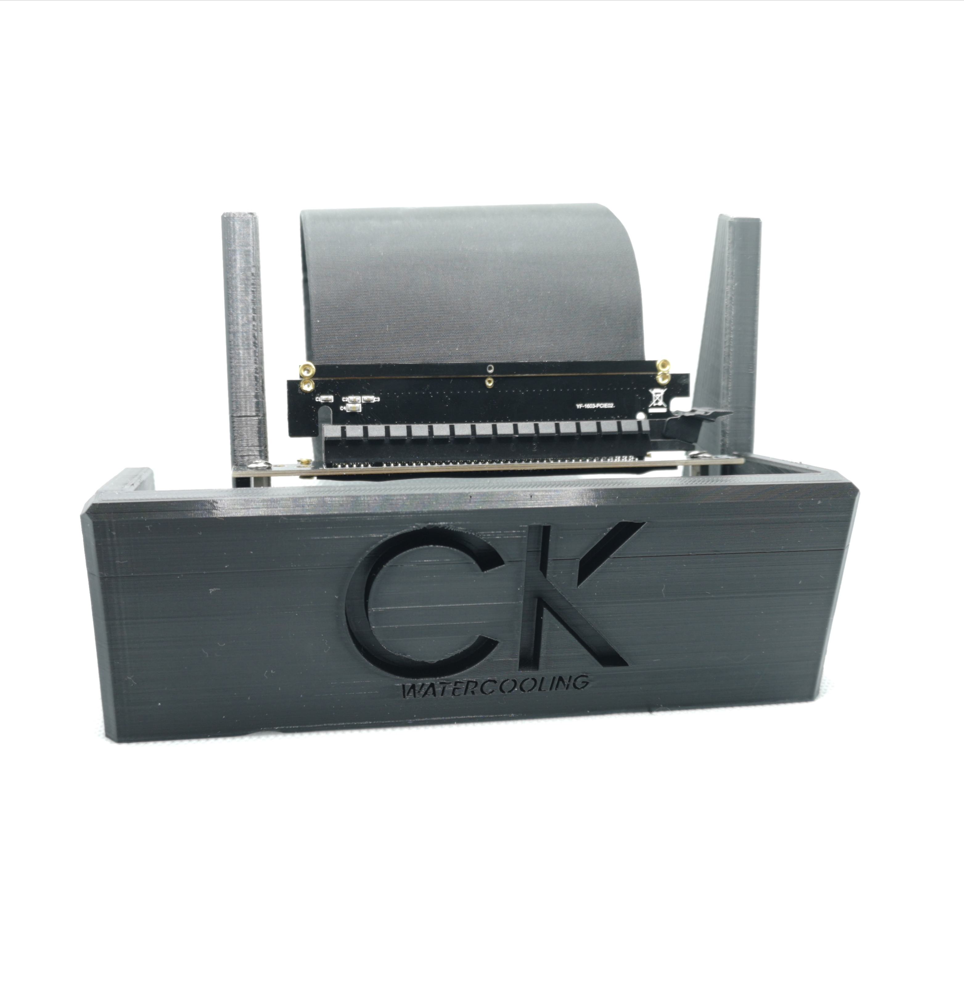

Leider musste ich aufgrund von Platzmangel (wie kann man in so einem Gehäuse Platzmangel bekommen? :fresse2:) die IDee mit der gewinkelten Graka verwerfen da es sonst einfach viel zu eng wird und ein umsetzten des Mainboard Trays die Rückseite zu eng machen würde, daher wieder ab ans Zeichenbrett:
Diesmal ohne Calvin Klein Abkürzung :whistle:
Dazu mal noch die Kabelabdeckungen der Radis:
Musste erstmal neues Filament bestellen den beides wird aus demselben silbernen Filament das ich auch für die Ecken genommen habe da mir der GPU Halter in Schwarz nicht so recht gefallen wollte und das recht deplatziert war.

Welche Gewindehülsen verwendest du, und wie siehst zu die entsprechenden Löcher vor?
Ich kann dir anbieten, falls du doch noch grössere Teile benötigt, dir diese zu drucken. Ich habe hier einen Snapmaker A350, entsprechend ist mein Bauraum überdimensioniert für die meisten Dinge.
Brauche ich aber auch genau für mein Projekt. Bauraum max 350 mm, zu druckendes Objekt 345 mm. :fresse:
Natürlich darfst du :d als Gewindeeinsätze nehme ich die von Ruthex die sind bisher von allen getesteten am besten und kosten auch kein Vermögen, bevor der Einsatz rausfliegt bricht eher das Plastik oder die Schraube :fresse2:
Was für Löcher du vorsehen musst, steht dort auf der Packung, das Tolle an den Ruthex (und anderen "Premium" Hülsen) ist die Zentrier-Hilfe.
Danke dafür aber ich bin jetzt so weit mit den großen Drucken durch und eigentlich auch sehr zufrieden mit den modularen Segmenten. Wie zufrieden bist du eigentlich mit dem Snapmaker? Hast du alle Module dazu? Bist der erste auf den ich treffe der tatsächlich einen bekommen hat :fresse2:
