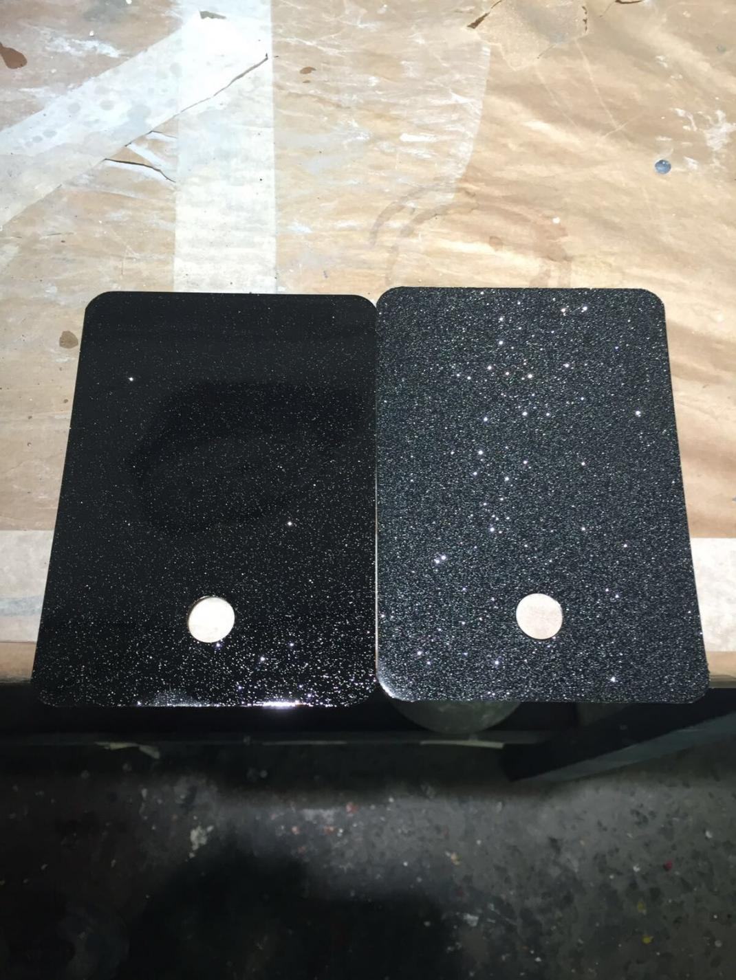

hmm welche farbvariante gefällt euch besser:
Links, rechts schimmert zu hell.
rechts. ;) Ich finde die helleren Punkte schöner, abwechslungsreicher.
Links! :fresse:
Damit stehts jetzt 3:2 für links glaube ich.

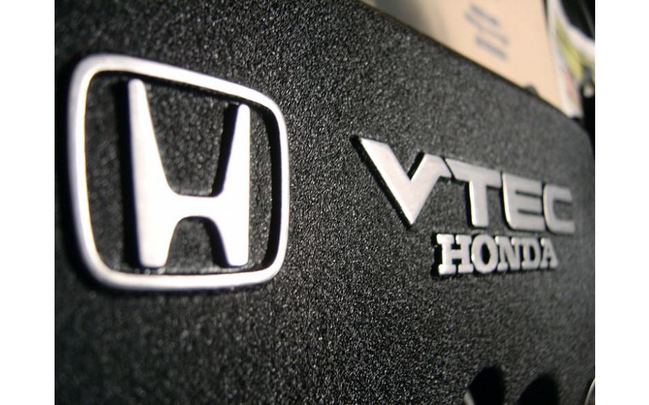

Aber noch besser wäre "Black Crackle" gepulvert, matt. Das ist einfach nur schick ;)
Sieht dann ungefähr so aus:

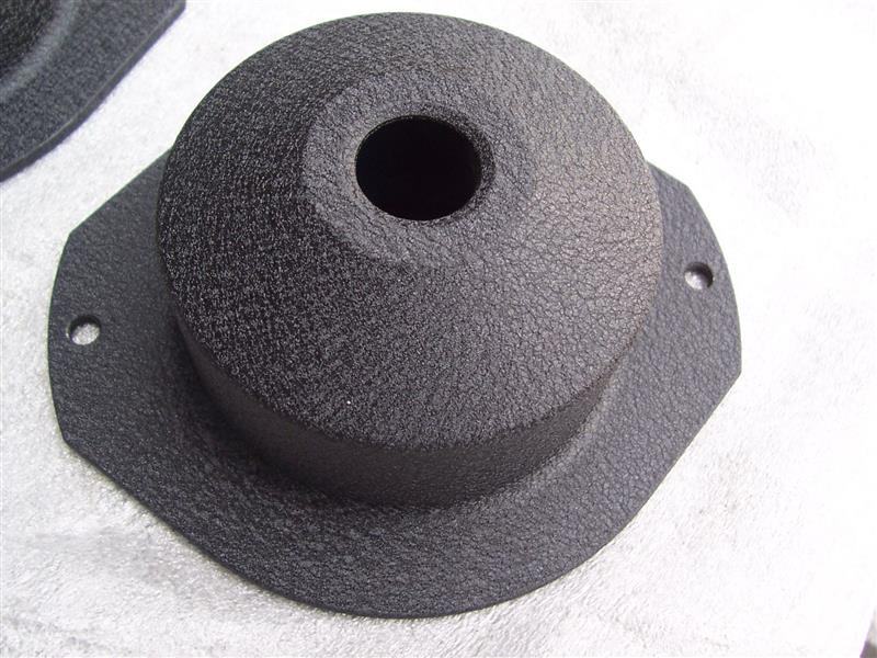

Und wenn du nicht pulvern lassen möchtest, dann gibts das auch noch aus der Dose, heisst VHT Wrinkle:
Eindeutig Nummer drei ;)
