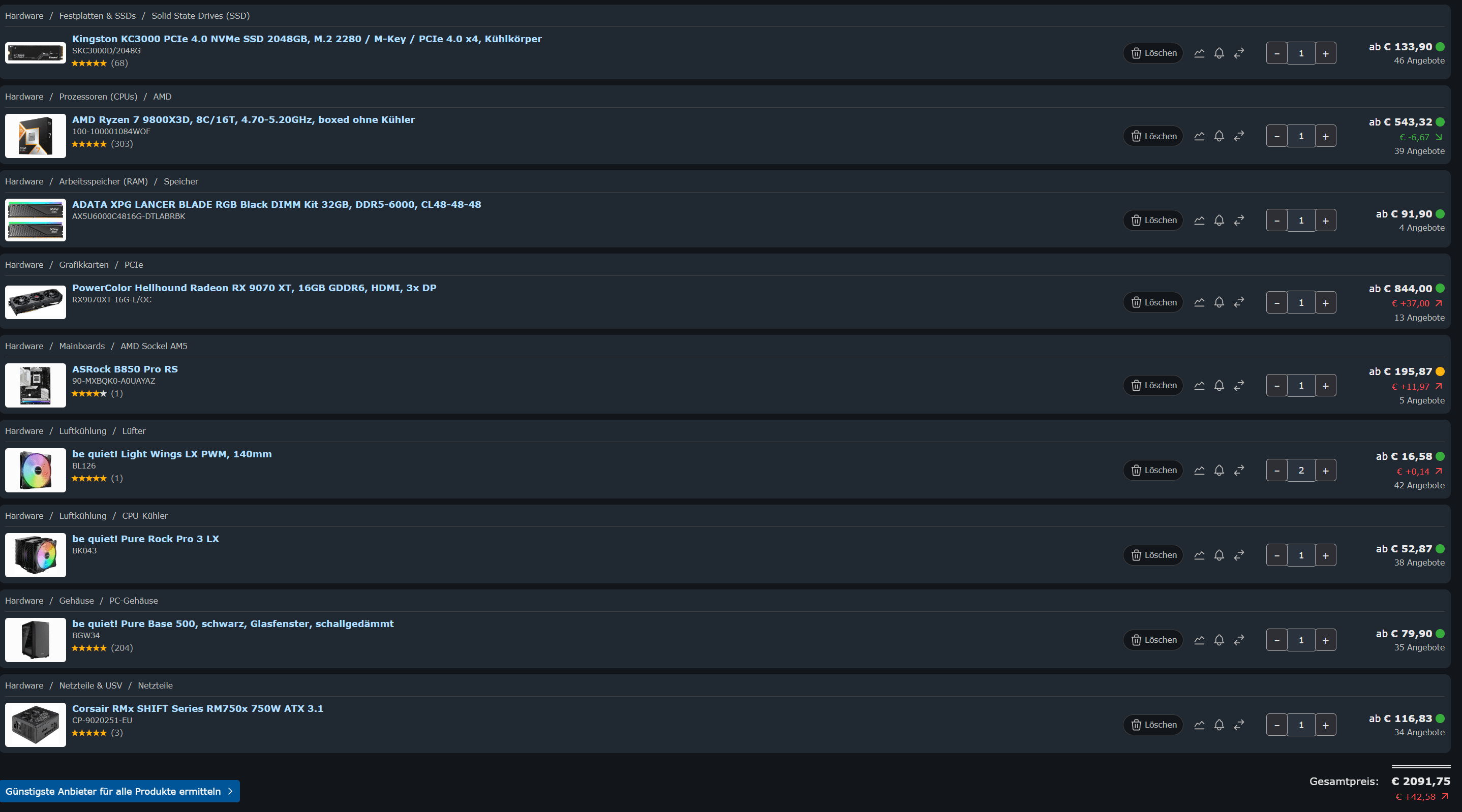

Nach der Jugendweihe und Geburtstag im Mai steht beim Sohnemann ein guter PC auf dem Wunschzettel. Aktuell zockt er mit der alten Kiste (4790k, RX570, usw.) meiner Freundin und selbst in FullHD taugt das einfach nicht mehr.
Bin ja auch schon einige Tage dabei, mit den aktuellsten Generationen aber nicht so fit und die letzten Jahre auch immer nur im SFF Bereich unterwegs gewesen. Daher nun mal der Thread
Was nun also her soll bzw. was so seine Kriterien sind:
- WQHD 27" mit mind. 144Hz (er will 240Hz, aber da gibt es in dem Bereich eh keine GPU die das packt, zudem wir der dadurch gewiss auch kein Programer :fresse: )
- RGB
- Gehäuse mit Fenster
- Spiele Fortnite, COD, The Isle und was da halt noch so kommt
- Budget ca. 2000€ - maximal 2500€ (Monitor exkl.)
Meine Idee wäre, dass man bei der Basis fast in die Vollen geht, da das schwerer zu tauschen ist. Der GPU Markt ist ja nach wie vor ziemlich verrückt und trotz des doch nicht ganz kleinen Budgets, scheint es nur für eine Karte der 70er Reihe im Hause grün oder rot zu reichen.
Bin sonst ja nicht so der Fan von Bequiet, aber so wäre "alles aus einem Guss". Bin aber für Alternativvorschläge offen :)
Beim NT wollte ich schon ATX 3.1. 750W sollten auch reichen, wenn die GPU mal upgegradet wird (eine 5090 ist eh eine Unverschämtheit vom Herrn, sowas kommt eh auch in Zukunft nicht in den PC). Hier habe ich mich gegen Bequeit entschieden, weil ich im Thread zum Spulenfiepen-/rasseln den Eindruck gewonnen habe, dass das mit Bequiet NTs scheinbar stärker/öfter auftritt? Ggf. auch einfach nur ungünstiger Zufall.
Als Monitor hätte ich dann an sowas gedacht:
Kann man so kaufen meiner Meinung nach, allerdings den 6000er RAM mit cl30 nehmen (das es mit cl48!! 6000er gibt, war mir bisher auch noch nicht bekannt)
Uff, das ist mir tatsächlich durchgerutscht. Habe nun mal einen anderen 6000er RAM mit RGB und CL30 rausgesucht.
Moin! Die Liste sieht gut aus.
Ich würde ab 850W schauen, wenn ich jetzt eh so viel Geld in die Hand nehme. Die Reserven schaden an der Stelle nicht. Auch die kleinen 300W-Kärtchen sind heutzutage nicht ohne.

Jo, stimmt. Schaden kann es nicht. Auch wenn ich nicht glaube, dass die Kiste da ansatzweise hinkommt. Hatte meinen Rechner auch mal mit einem SFX 750W und 4090 betrieben und das kam nicht ansatzweise an die 700W ran

Corsair hat zwar gute Werte beim Netzteil aber so Qualitätstechnisch siehts z.b. bei den 12V Kabeln nicht so gut aus wie man im Video von Jayz sehen konnte. Würde da ein FSP Vita GM nehmen was sogar inoffiziell Platin erreicht.
Gehäuse finde ich z.B. Lian Li 207 besser.
Kann man so machen. Ist aber wie immer Geschmackssache, gerade beim Gehäuse. Dem einen gefällt dies, dem anderen was ganz anderes.
Beim NT die 850 Watt Version des RMx. Grund ist nicht mehr Watt, sondern das hat 3 mal PCI 6+2 Kabel, gleich 8 pin Strom. Die 750 hat nur 2 mal. Und viele Grafikkarten von AMD haben aktuell 3 fach Stromanschluss. Die Red Devil ist nur 50 Euro teurer, aber bessrr als die Hellhound, würde es so machen an deiner Stelle.
Bei Board einfach die Variante auf das B850 Asrock Riptide ändern. Das ist gut für den Preis.
Danke, das ist ein gutes Argument.
Als ich die Liste erstellt hatte, waren es fast 100€ Unterschied, daher die Wahl zur Hellhound. Wenn der Unterschied zu einen der Topmodelle gering ist, wird natürlich da zugegriffen :)

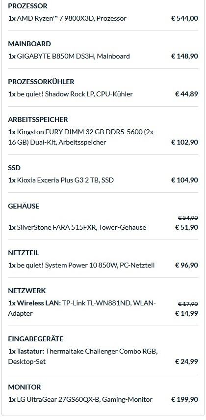

Das wäre mir ehrlich gesagt zuviel Budget für einen Gaming-PC, sondern da würde ich schon versuchen etwas mehr zu sparen, und ihm dann lieber andere kleinere Zusatzwünsche zu erfüllen.
Ich hab mich einfach mal nur bei Alternate umgeschaut, und da würde man für 1.334,27€ Teile bzw. 1.533,27€ zusammengebaut folgendes bekommen. Wenn man bereit ist die Bestellung auf mehrere Händler aufzuteilen sollte es auch für 1.250€ gehen:
- es ist noch keine Grafikkarte drin, natürlich geht es bei einem Gaming-PC nicht ohne, aber da hat Alternate eben nichts Brauchbares zu zivilen Preisen im Angebot, deswegen müsste die in jedem Fall extern besorgt werden. Aber dazu später mehr.
- der CPU Kühler ist nicht RGB, aber dafür hat ja das Gehäuse ( https://www.alternate.de/SilverStone/FARA-515FXR-Tower-Gehäuse/html/product/100099023 ) schon vier RGB Lüfter einebaut und auch eine klare Seitenscheiben und der RAM ( https://www.alternate.de/Kingston-F...Dual-Kit-Arbeitsspeicher/html/product/1845408 ) wäre auch RGB sowie das Desktop-Set, das sollte genug RGB sein. Auch wenn der RAM nur DDR5-5600 ist und nicht die allerbesten Timings hat, sollte er voll genügen. Denke Teenagern ist die Optik wichtiger als die letzten zwei, drei fps.
Dann zurück zur Grafikkarte: Ich finde ein eine Radeon RX 9070 (XT) und erst recht eine GeForce RTX 5070 oder RTX 5070 Ti derzeit zu teuer, und für Fortenite und Call of Duty ist sie auch nicht notwendig.
Da würde ich dann entweder wenn es neu sein soll bei Galaxus für 429,46€ eine neue Sapphire RX 7700 XT Pulse Gaming ( https://www.galaxus.de/de/s1/product/sapphire-rx-7700xt-pulse-gaming-12-gb-grafikkarte-37885303 ) holen oder bei eBay für 375€ eine gebrauchte Palit GeForce RTX 3080 Gaming Pro 10GB ( https://www.ebay.de/itm/146455884357 )
In der Kombination bei Alternate als Einzelteile bestellen und bei Galaxus die neue Sapphire RX 7700 XT Pulse Gaming bestellen wärt ihr dann inklusive Versandkosten bei 1.780€.
Das wäre dann schon ca. 530€ billiger als die Ausgangskonfiguration, und ich glaub wenn er die 530€ anderweitig ausgibt, egal ob für Games, Party, Ausflüge, hat er mehr davon. Und wenn dann kann er ja später immer noch eine neue Grafikkarte einbauen, eine RX 7700 XT oder RTX 3080 werden ja nicht so schnell wertlos.
Nicht nur ein Top Modell, die RD hat nen super PCB, ist extrem leise mit 100mm Lüftern und bisher ohne jedes Spulenfiepen.
Die Hellhound hat nämlich in der Mitte einen 80 mm Lüfter.

Das kann ich bestätigen! In meiner Kiste höre ich alles, außer der RedDevil! Wenn man die für nen guten Kurs bekommen kann, ist das schon eine Top Karte!
Seltsamer Ratschlag.
Warum wegen ~10€ auf DDR5-6000 CL30 verzichten?
Aber dann um ~600€ den 9800X3D nehmen und beim Mainboard nochmal ~25€ knausern?
Und dann eine 7700XT dazu packen?
Das ist ja wohl komplett Perlen vor die Säue, da kannst auch einen 7700 rein packen und das Ding läuft tippi-toppi.
Wenn: es gewünscht ist den Preis zu drücken würde ich eher nach 7600X3D / 7800X3D sehen und eine vernünftige Grafikkarte in der Konfiguration belassen.
Ansonst so kaufen wie bis einschließlich Post #12 beraten.
War auch erst die Idee, aber die aktuellen Preise der beiden sind mir viel zu viel.

Fand ich auch. Da wird am falschen Ende gespart.
Und der Bengel will damit ein paar Jahre Spaß haben, da packe ich keine 7700XT rein. Ja, die mag aktuell für WQHD meist reichen, aber selbst da kommt die ja schon oft an Grenzen.
Eine 9070XT als Minimum ist gesetzt.
Natürlich ist der Ratschlag total seltsam, der Typ ist einfach Banane, ich hab keine Ahnung, welches Ziel er eingentlich verfolgt.
Verwendet seit 18 Jahren nur Laptops und zockt nix, reimt sich alles zusammen aus irgend einem Hörensagen und verpackt das in wirre Texte.
Ich halte diese Tips für großteils recht schädlich im Sinne einer Kaufberatung, da sie einfach auf keiner Praxis und beruhen.
Da spricht ein Blinder von der Farbe.
Mein erster Desktop-PC hatte einen Intel Pentium 60 und mein letzer einen Pentium D805, da war meine genaue Upgradegeschichte: Pentium 60 -> Pentium 223 MMX -> Pentium III 450 -> Pentium 4 1300 -> Pentium D 805
Das erste Notebook war dann vielleicht ein Core Duo T2050 mit GeForce Go 7400 was dann aber den Pentium D 805 nur ergänzen aber nicht ersetzen konnte. Erst das zweite Noteboob mit einem Core 2 Quad Q9000 und GeForce 9400M hat dann den Desktop in die Rente geschickt.
Heute verwende ich ein 2021er Gigabyte Windows Notebook mit Core i5-10500H und GeForce RTX 3050 und ein 2020er Apple MacBook Air mit Core i3-1000NG4 und Iris Plus iGPU. Und als Konsole hab ich auch nur eine Nintendo Wii U.
Ich zocke nicht viel, nur auf den Notebook ein bisschen Anno 1800 und Baldurs Gate 3, auf der Wii U Mario Kart 8 und Pokemon Tekken. Weil das ja Nintendo exklusiv ist.
Jetzt überlege ich eben ehrlich gesagt ob ich lieber mein Windows Notebook durch ein neueres Notebook mit mindestens RTX 4070 ersetzte. Das war man eigentlicher Plan. Aber seit ich nach langen Jahren wieder hier aktiver bin, überlege ich ob ich mir nicht vielleicht doch mal wieder einen Deskopt baue.
Definitiv. Meine 4090 reicht für UHD 240Hz halt nicht einmal aus.
Kauf ne 5090 und schieb deine Karte weiter... :rofl:
