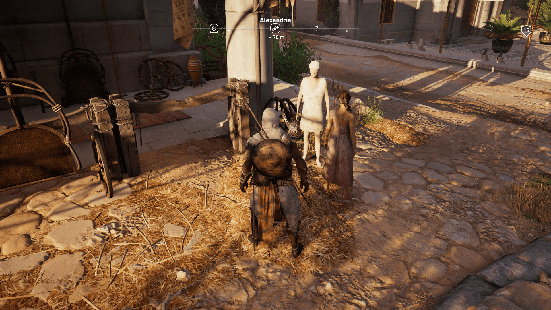

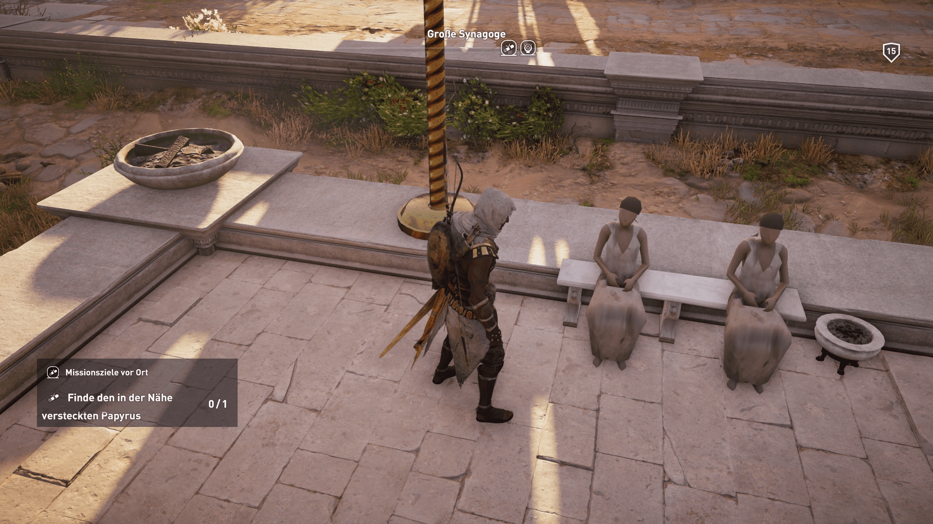

Bei der XFX RX 6600 (nicht XT) habe ich jetzt in einigen Spielen (Assassins Creed Origins und Control) Probleme beobachtet was das Laden von Texturen angeht. In AC: Origins werden die Texturen von vielen Figuren (nicht allen) erst nach einer weile geladen und während man durch die Stadt läuft, muss man an vielen häßlichen "Platzhalter-Mänchen" vorbei. In Control werden einige Umgebungstexturen nur in einer sehr unscharfen, pixeligen 1995 Variante geladen. Das nervt mich total. In AC:Origins hatte ich solche Probleme mit meiner alten Nvidia gtx 1060 nicht. Interessanterweise treten bei eingen anderen Spielen wie z.b. Fallout 4 und Shadow of The Tomb Raider die Probleme gar nicht auf. Ich habe sowohl die aktuellen recommended Treiber als auch die neueren optionalen ausprobiert. Was ich nicht gemacht habe ist es nach dem Nvidia/AMD Wechsel Windows neu zu installieren, soll laut vielen aber nicht mehr nötig sein. Die alten Nvidia Treiber wurden deinstalliert.

Screenshot aus AC: Origins im Anhang

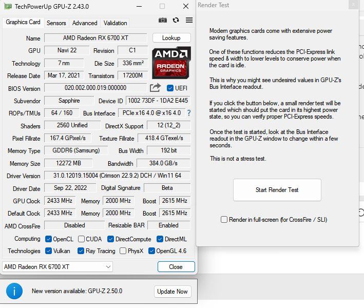

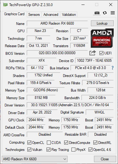

Lass mal GPU-Z einen Blick drauf werfen.
PCIE 4.0 habe ich nicht (ich habe gelesen, dass momentan die Perfomanceunterschiede nur bis zu 5% betragen).
Laut Google ist es normal, dass eine PCIE 4.0 x8 Karte (was die Rx 6600 ist) in dem Fall über PCIE 3.0 x8 angesteuert wird und soll, laut dem was ich gelesen habe, kaum nenneswerte Unterschiede mit sich bringen. Zumindestens in dieser Leistungsklasse. (Ja, ich habe den Rendertest ausgeführt)

Hm... in einem anderen Forum habe ich die Antwort bekommen, dass es doch sehr wohl an dem PCIE 3.0 x8 liegen könnte. Das so was sich eben doch auf Texturenstreaming auswirken kann.

Ich einem anderen Forum (PCGH Extreme) wurde ich auch darauf hingewiesen, dass in dem Fall auch unbedingt auf PCIE 4.0 wechseln soll weil auch allein durch die PCIE 3.0 x8, auch unabhängig von der CPU Stärke Probleme auftreten können.
Meine Tendenz: Ryzen 5 5600 (nicht x) + AsRock b550 Pahntom Gaming 4+ G.SKill 16 GB (2x8) DDR4 3200 CL16
Naja, du musst halt auch bedenken das PCIe 4.0 x8 einfach mal PCIe 3.0 x16 entspricht - das ist schon ein gewaltiger Unterschied.

Update: mit dem Update auf Ryzen 5600 (und ein PCIE 4.0 Board) sind die Texturstreaming Probleme bei AC: Origins Geschichte. Und ich habe in dem Spiel über 100% mehr Frames (was mich in der Höhe doch etwas überrascht). Auch in anderen Spielen deutlich mehr. Mittlerweile habe ich einen Framelimit im Adrenalin Treiber eingestellt.
