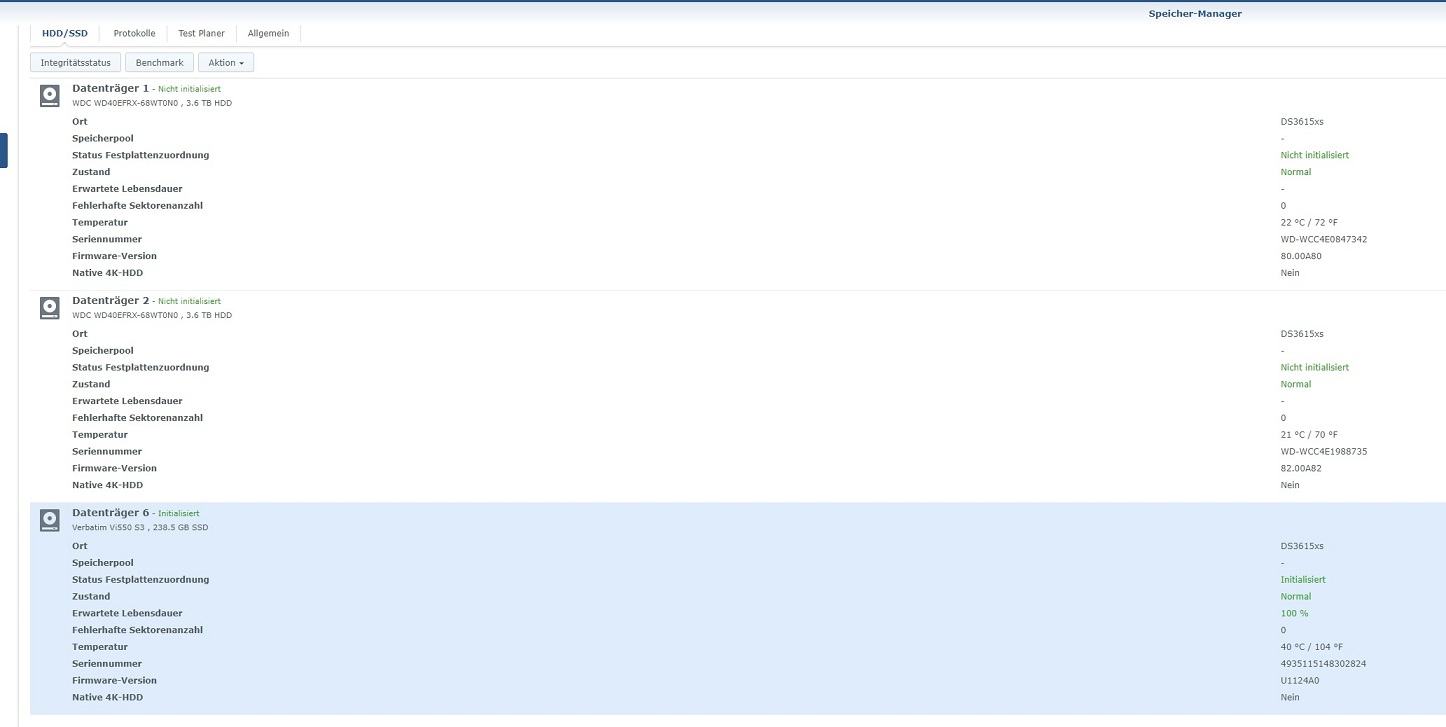

Kann mir vielleicht jemand helfen: Ich habe 2 HDDs mit Daten im N54L gehabt und jetzt das System auf 16GB RAM und SSD aufgerüstet.
Nun initialisiert er die beiden HDDs mit den Daten nicht mehr, nachdem ich das System neu aufgespielt habe.
Im Speichermanager steht nur noch, dass beide Platten nicht initialisiert sind. Wie bringe ich das System denn jetzt dazu? Wollte die Daten ungerne abschreiben :)

Mit Linux habe ich noch nie gearbeitet, gibt's da irgendwie eine Möglichkeit das unter Windows zu machen? Dateisystem ist auf beiden Datenträgern BTRFS.
Es gibt wohl eine BTRFS implementierung für Windows, ob das klappt keine Ahnung. Wenn das wichtige essenzielle Daten sind dann ab damit zu Knoll Ontrack.

Also sorry, das ist aber auch Unsinn. Wenn das einfach Platten waren in "Basis" braucht das erst recht nicht nach Knoll oder sont einem Halsabschneider-Studio im Reinraumlabor. Da reicht jede gängige Linux-Distribution auf die man das BTRFS Paket nachzieht um die Daten auszulesen. Ich würde da ein Ubuntu-Live-Image nehmen und dann die Platten auslesen....
Aber warum so kompliziert. Erstmal alten Zustnd wieder herstellen. Dann gucken ob die Platten wieder erkant werden (hat bestimmt nur mit der Nummerierung zu tun, dadruch das jetzt die SSD mehr drin ist und das ganze halt im Bootloader emuliert wird). Dann kannst du die "wichtigen Daten" auf ein externes Backup per USB ausladen und dann neu einrichten und dann zurückspielen. Das wäre mir viel sicherer als dieses rumgefrickel, wenn einem Begriffe wie BTRFS oder mdadm nichts sagen. Aber Knoll.... bitte, das kostet gut und gerne mal mittlere vierstellige Beträge. Und bitte nicht BTRFS mit so nem DataRecovery unter Windows retten wollen. Das geht in die Hose!
Und es sei mir erlaubt darauf hinzuweisen, dass wen kein Bakcup da ist, ich ab sofort kein XPEnology für Dich empfehlen würde, sondern eine langweilige kleine, normale NAS - z.B. von Synology...

Ich schrieb ja in meinem Vorpost er soll es mit einem Live-Linux recovern. Aber stimmt ich gebe dir recht auf den Gedanken den vorherigen Zustand wiederherzustellen bin ich auch nicht gekommen 😂😂👍🏼, Facepalm an mich.
Leider hat der TO keine Erfahrung mit Linux, daher sehe ich das schwierig.
Das Knoll Ontrack nicht günstig ist weiß ich auch wenn die Daten aber wichtig sind würde ich das vorziehen oder zumindestens dann im Recover mit den RAW-Images arbeiten.

Ich hab den N54L seit ~8 Jahren und hatte mit Xpenology sonst keine großen Probleme. Das mit dem heraus nehmen der Platten im Betrieb war halt bisschen unüberlegt und unnötig.
DSM bietet mir an "Wiederherstellung", aber jedes Mal wenn ich das auswähle, macht er ganz kurz etwas, will dann neu starten aber dann tut sich nichts mehr. DSM bootet also nicht wieder hoch. Dann muss ich wieder den USB Stick heraus nehmen, synoboot neu mit RUFUS aufspielen und dann das gleiche Spiel.
Er erkennt die HDDs also noch und will sie auch reparieren, macht aber leider den Neustart dann nicht komplett und somit komme ich da nicht weiter.
/edit
Ubuntu über USB Stick gestartet, bereits beim Start hängt er sich beim Disc check auf, wahrscheinlich wegen der 4TB Platte. Habe beim zweiten Reboot den Check dann abgebrochen. Die HDD wird zwar erkannt, aber darauf zugreifen kann ich leider nicht.
