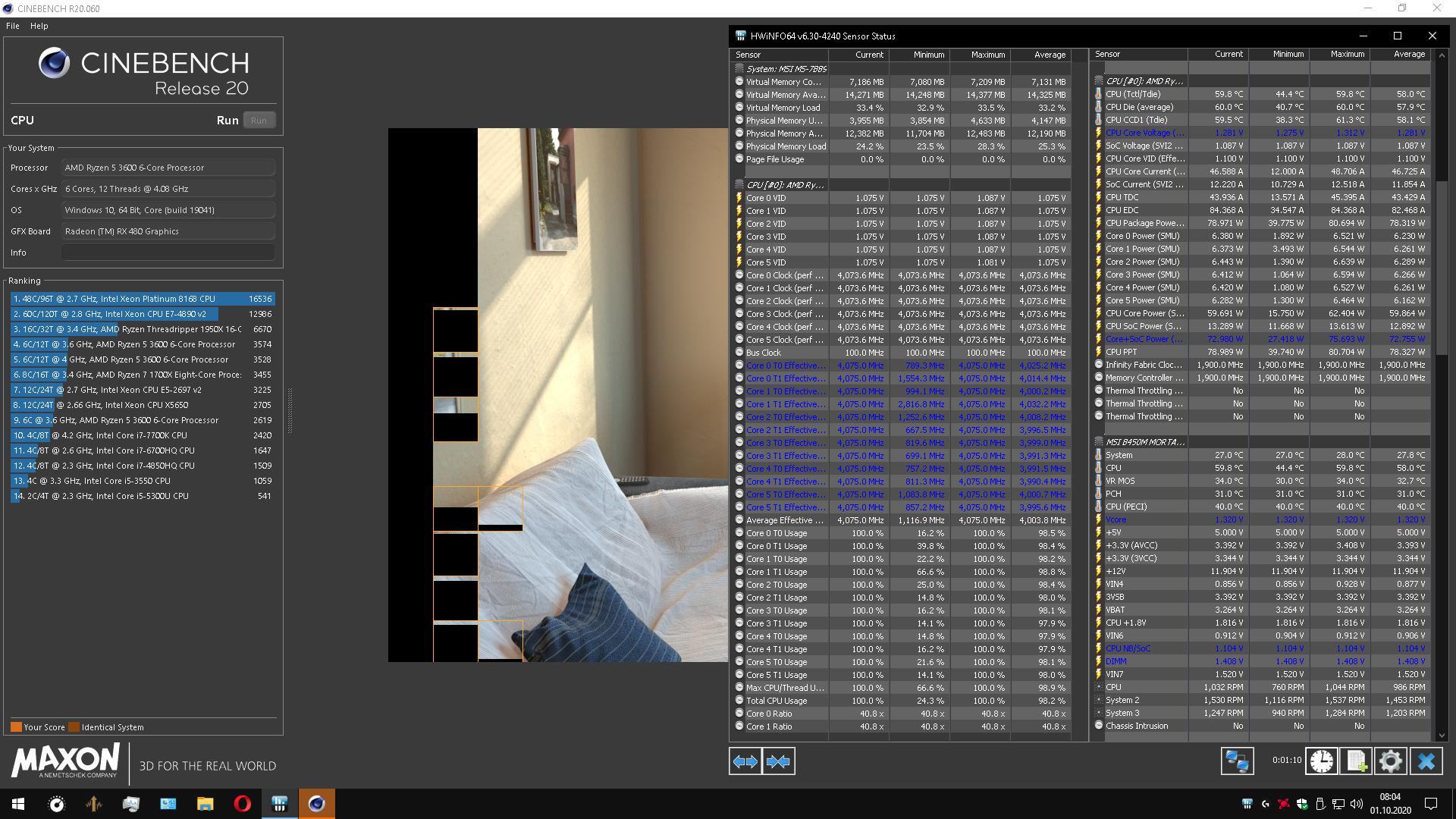

Kleines Update zu meinem ersten Bericht:
Mit der neuen Beta läuft es, aber was das Programm da so berechnet, keine Ahnung. Meine CPU kann ich manuell auf 4,075 GHz Allcore übertakten, dafür muss ich 1,37 V anlegen und ein Offset von 0,05 V. Gebe ich nur 1,32 V ein startet der PC nicht mehr und über 4,075 GHz brauche ich schon über 1,39 V OHNE Offset, ab 4,125 GHz startet der PC nicht mehr, egal wie viel V ich anlege.

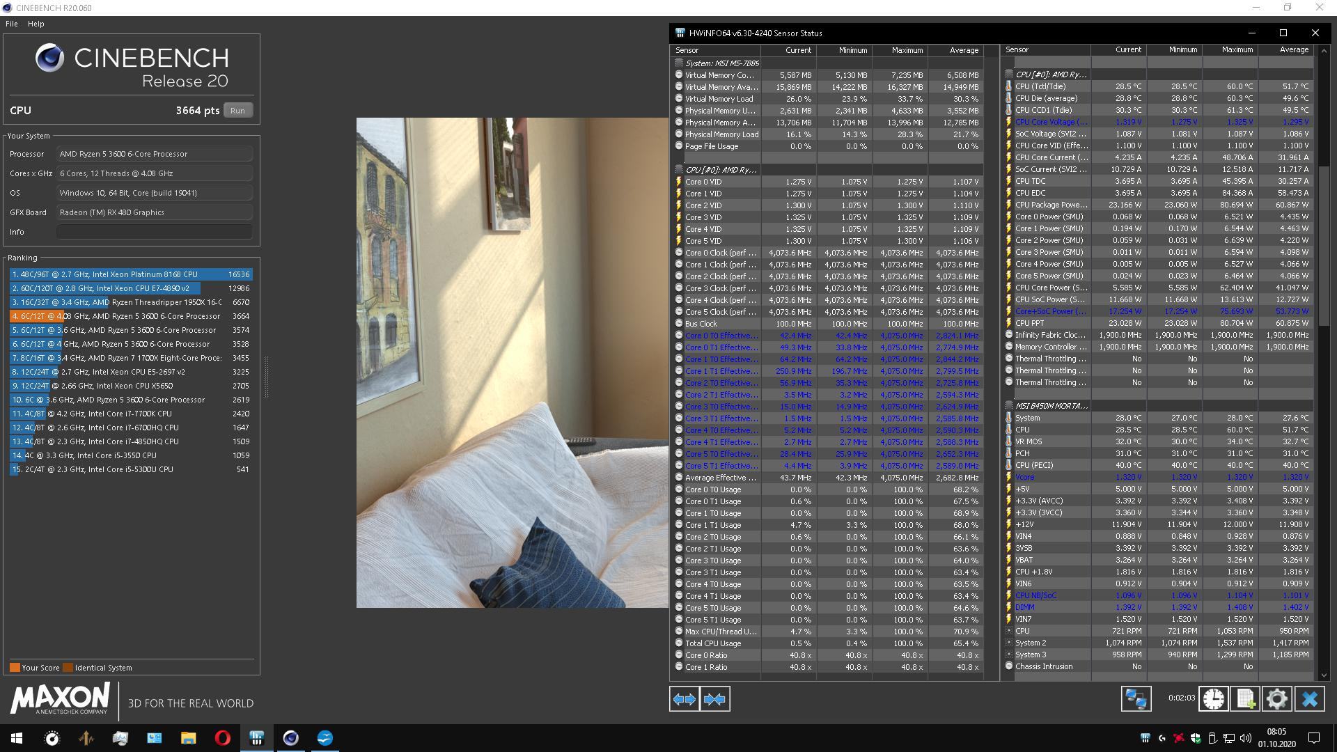

Mein manuelles OC Ergebnis:
CPU: 4,075 GHz / 1,37 V / Offset 0,05 V / PPT 80,704 W / CB 20: 3664

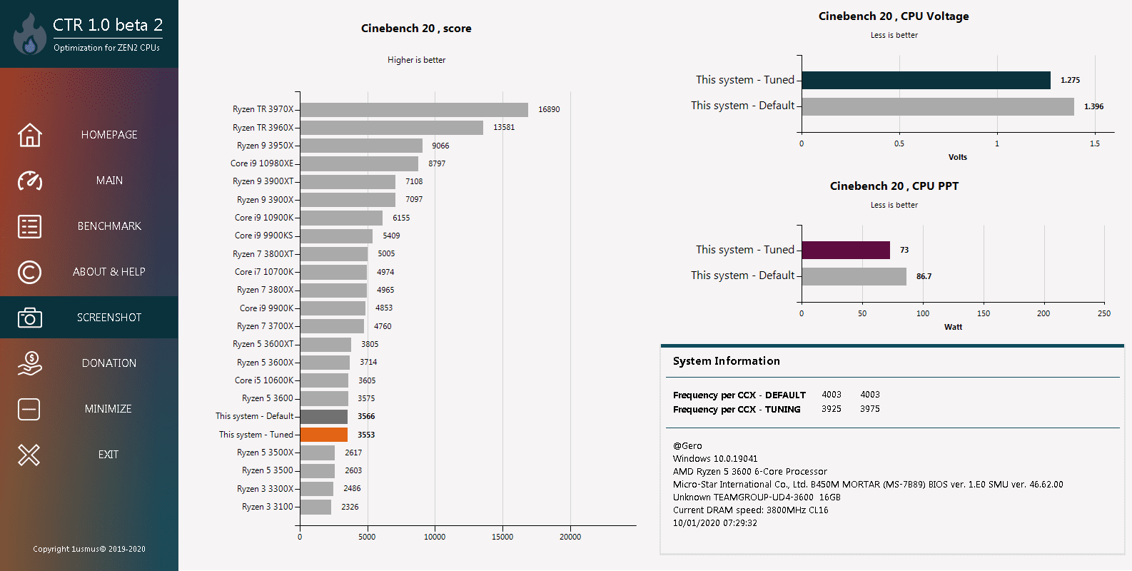

CTR Berechnung:
CPU: 3,975 GHz / 1,275 V / PPT 73 W / CB 20: 3553

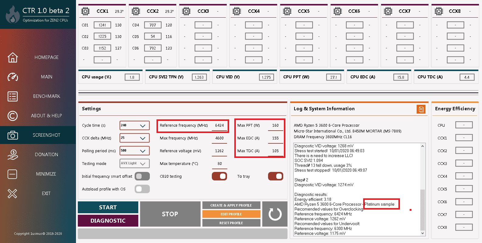

Schon mal die Diagnostic, was da angezeigt wird kann nicht stimmen.
Meine CPU hat:
PPT: 88 W
TCD: 60 A
EDC: 90 A
CTR Diagnose:
PPT: 160 W
TDC: 105 A
EDC: 155 A
Die Angabe von der Reference frequency MHz mit 6424 MHz entspringt sehr wahrscheinlich auch einem Wunschtraum. Wie wird die berechnet?
Eine Diagnose sollte eigentlich den tatsächlichen Zustand ermitteln. Ebenso Max. Frequency mit 4600 MHz, der richtig erkannte Ryzen 5 3600 hat Max. Frequency 4200 MHz, also auch „wünsch dir was“ Angabe.
Stelle ich ALLE Angaben auf die Original AMD Angaben ein, stürzt das Programm immer ab. Gebe ich die im Ergebnis angezeigten Daten im BIOS ein, ein schöner blauer Bildschirm und Windows Reparatur folgt auf dem Fuße.
Das Fazit kann man ja aus den vorangegangenen ja schon erahnen, das Programm hat noch viel Verbesserungsbedarf meiner Meinung nach. Die Ryzen laufen ja mit den Stock Einstellungen schon sehr gut, laut Programm ist meine sogar „Platinum Sample“. Das Programm schlägt ja vor meine CPU unterhalb der maximalen Leistung zu betreiben die diese CPU in der Lage ist zu erreichen, nur um ein bisschen Energie zu sparen. Bei meiner CPU ist die Ersparnis vom Programmvorschlag zur maximal erreichten OC Einstellung bei Allcore 7 W.

Mensch wie kann man eigentlich nur so verpeilt sein und es dann auf die anderen schieben.
1. Deine CPU scheint wohl zu den schlechtesten 3600ern zu gehören von denen ich je gehört habe. Sicher das da nicht irgendwas anderes grundlegend falsch eingestellt ist? Welches Mainboard nutzt du und wann gekauft?
2. Die 6000+ Mhz Angabe ist als Bug schon bekannt
3. Da steht nicht "CTR Diagnose" da steht Settings! Das sind Einstellungen die das Programm anlegt und die du verändern kannst. Dort solltest du wenn du schon weißt das deine CPU 4Ghz unter 1,3V eh nicht stabil läuft auch nicht einstellen dass er maximal mit 1,262V testen soll. Wie soll denn da bitte ein besseres Ergebnis als vorher raus kommen wenn du ihm überhaupt nicht die Spannung gibst?!
4. Ryzen Master solltest du mal updaten dann wird dir wie hier im Thread mehrere Male auch erwähnt ein Wert zu "Increase LLC" angezeigt.

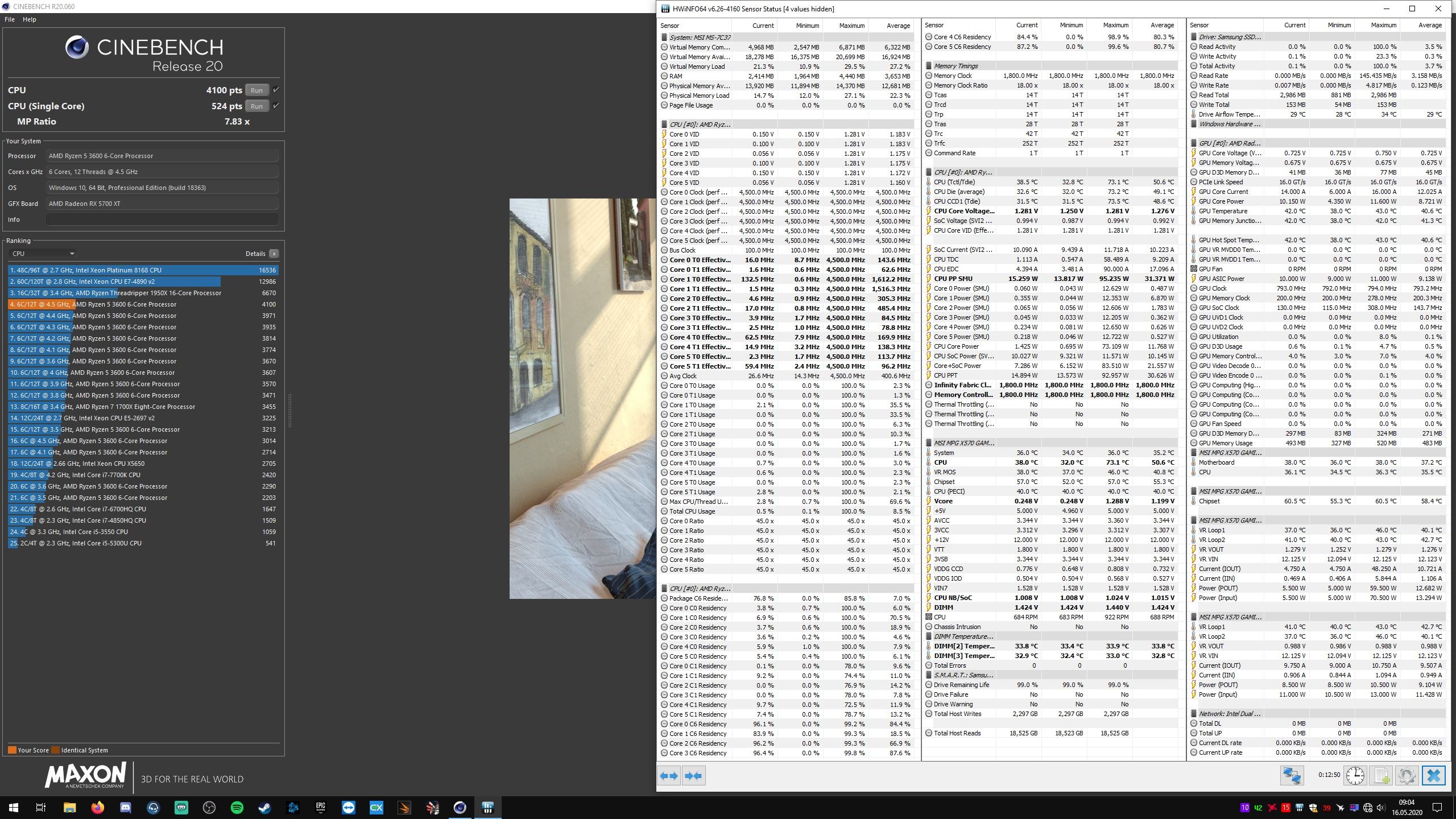

It works. Nachdem ich gestern ausschließlich Abbrüche hatte, lief v2 einwandfrei durch. CCX1 wurde mit nem hohen Takt eingestellt, CCX2 mit 50MHz weniger. 400 Punkte im CB mehr, relativ niedrige Spannung und somit angenehme Temperaturen runden das ganze ab. Es fühlt sich geschmeidiger an, kann aber auch Kopfsache sein 😉. Bin zufrieden damit und sage danke an 1usmus.
Kannst du nochmal nachschauen welche Voltage du da anliegen hast? Bitte mal im Ryzen Master prüfen.
4500 Mhz bei 1,281V wäre schon ziemlich gut.
Ich nutze kein Ryzen Master. Auf dem HWiNFO Screen siehst du, dass der unter Last im CB20 1.250v anliegen hatte durch LLC. 1.280v sind im BIOS eingestellt.

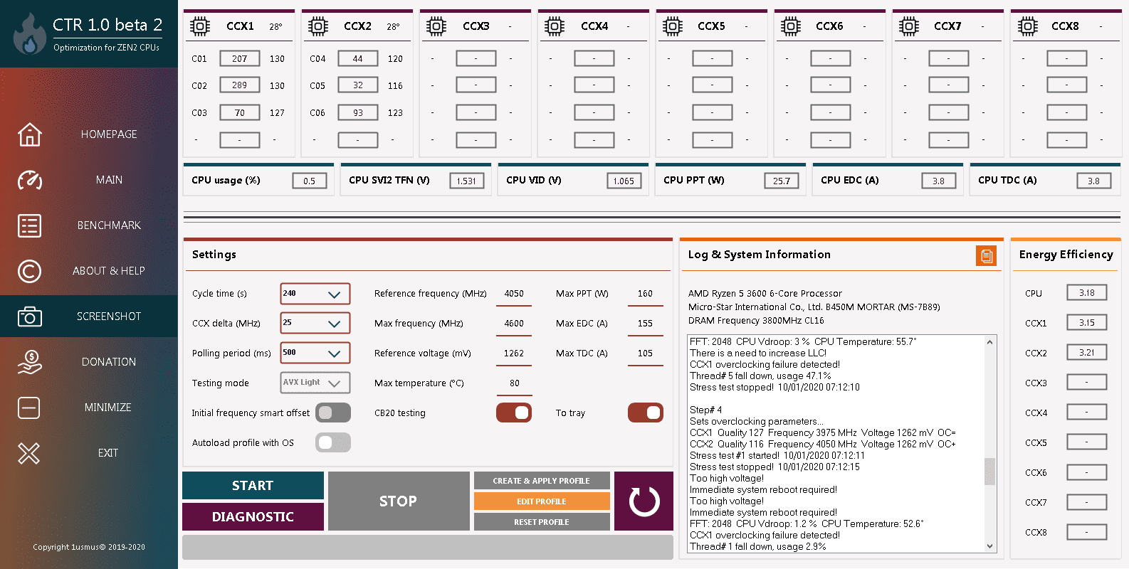

Wieso soll ich „verpeilt“ sein, wenn das Programm bei klicken auf „Diagnostic“ bei den Settings ja was ändert, egal was man vorher eingegeben hat.
Ändere ich die Reference Frequency auf 4000 MHz und die Reference Voltage auf 1310 mV gehe dann auf „Diagnostic“ stellt er wieder bei den Settings die 6424 MHz und 1262 mV ein. Das dürfte doch nicht passieren da ich ja feste Werte vergebe, also warum werden nicht die Werte vom Prozessor übernommen die im RM angezeigt werden?
Und warum wird die „Diagnostic“ nicht mit den fest eingestellten Werten durchgeführt?
Die CPU ist 2019 gekauft und das MB B450M Mortar auch, da lief vorher ein 2400G drauf.
RM ist frisch installiert von der AMD Seite oder gibt es eine neuere Version (2.3.0.1591)?
https://www.amd.com/de/support/cpu/...d-ryzen-5-desktop-processors/amd-ryzen-5-3600
Bitte mal die Adresse für den Download des neuen RM mitteilen.
So jetzt mal mit den fest eingestellten werten getestet.
Hier noch mal zum Vergleich CB mit manuellen OC im BIOS:
CPU: Allcore 4075 MHz / 1,37 V / Offset 0,05 V / PPT 80,704 W / CB 20: 3664
Hier habe ich auch 1,32 V nach dem Offset, wird ja im HWINFO64 angezeigt.
Berechnung vom Programm:
CPU: CCX1 3975 MHz / CCX2 4000 MHz / 1,322 V / PTT 79,9 W / CB 20: 3629
Geh ich höher als 1,31 V und auch höher als 4000 MHz bei Reference Frequency stürzt alles ab.
