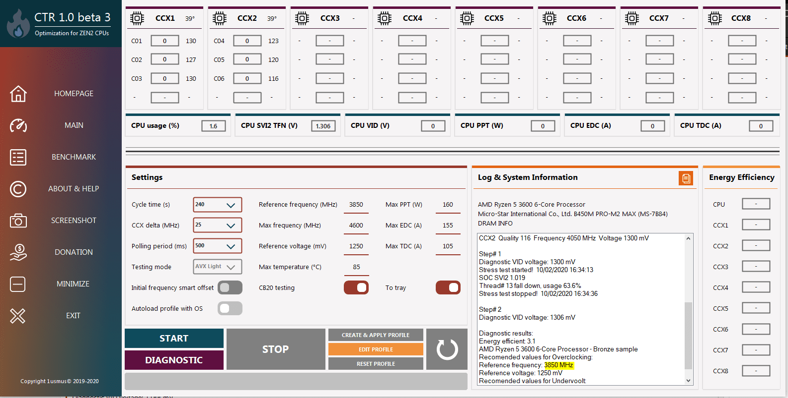

Habe mir die beta 3 geladen, weil ich zuvor den 6000Mhz Bug hatte, nun siehts folgendermaßen aus:
OC=bei mir ein downgrade? :d Das wäre aber bitter...
Jemand ne Idee ob und was ich falsch gemacht habe? Die Settings für mein MSI B450 Pro-M2 Max habe ich gesetzt, auch ist das BIOS aktuell.

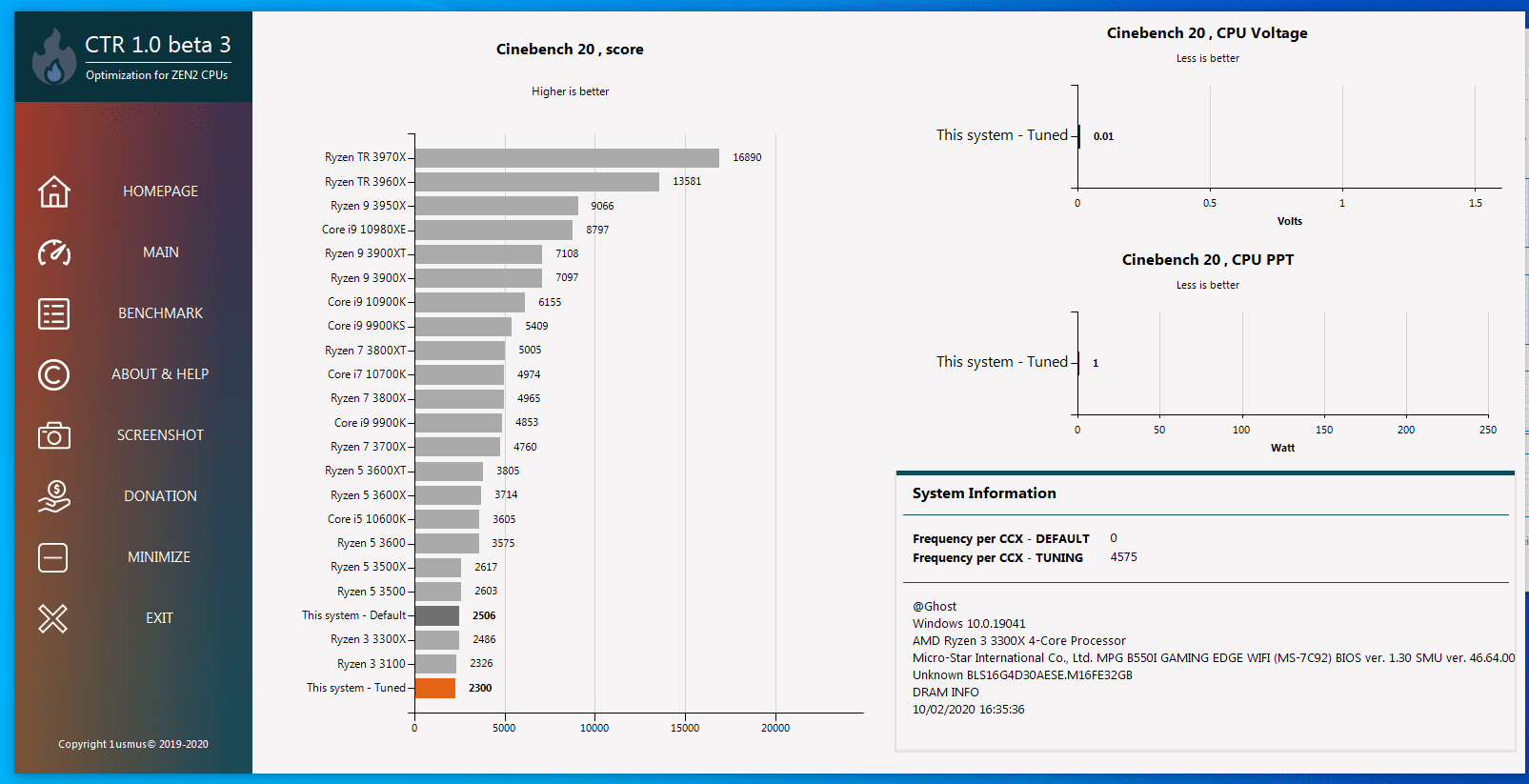

irgendwas passt bei dme Tools nicht. Hat meinen 3300X auf 4575mhz hochgezogen und ich bekomme, weniger Punkte als vorher...

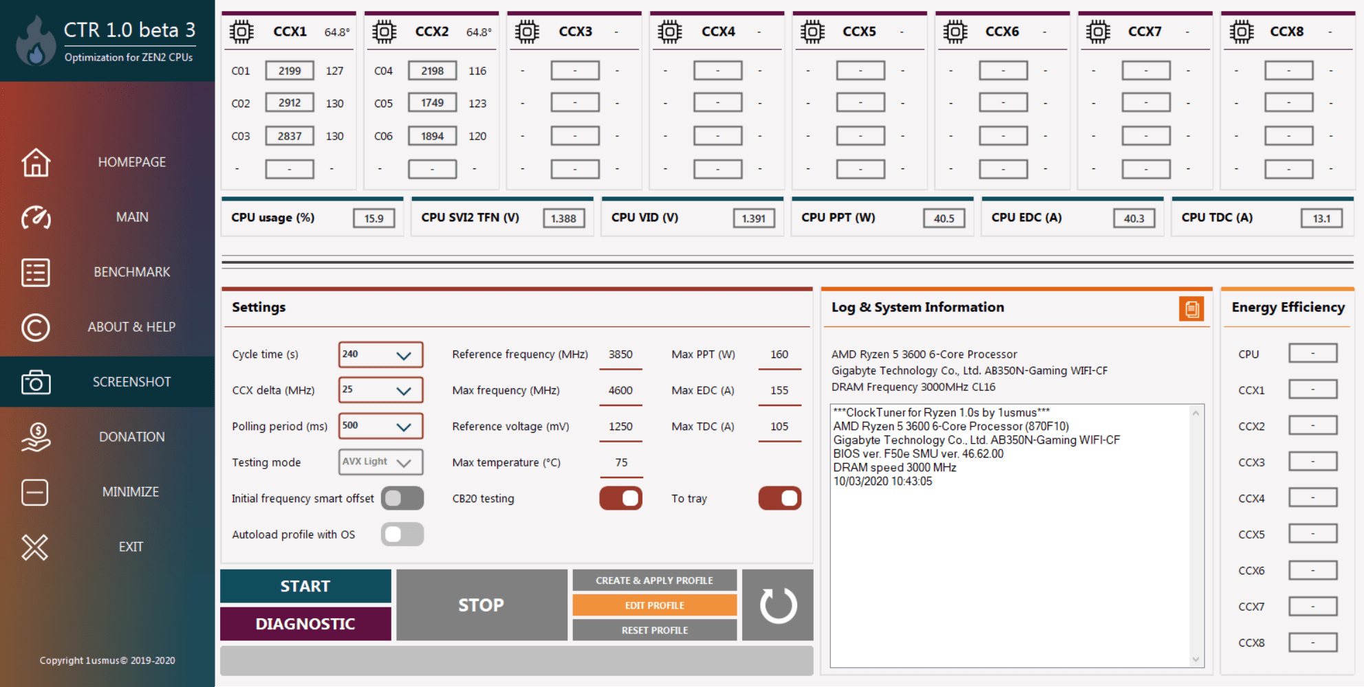

Ich habe es auch noch mal mit der Beta 3 probiert und ich bin zufrieden. Angeblich habe ich ein silver sampler.
Ahh, sehr gut.
Kann es sein, daß bei Dir auch der Takt nicht tüber 3800MHz hoch geht? (bei meinem 3300X ist es so)
Das zeigt CTR oben links für die 4 Kerne an.
Bist du dir 100% sicher das die Übertaktung stabil ist? Ich würde testweise mal den Takt etwas reduzieren und schauen ob der Score steigt oder zumindest gleich bleibt.

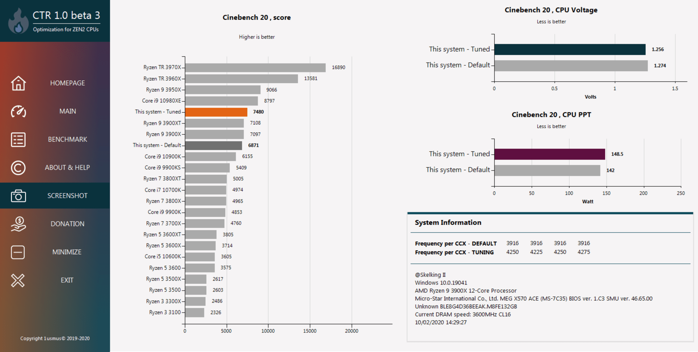

Ich hatte jetzt auch mal Zeit mich damit zu beschäftigen.
Diagnose ergabe ein Silver Sample. Letzter stabiler Run war bei 1111mV und 4050 MHz, danach erfolgte der Kaltstart.
Der letzte erfolgreiche Benchmark Run endete bei 1,3V und CCD0 4375MHz CCD1 4275MHz
Unterm Strich habe ich in CB20:
MC 7650pts/7000pts= 9% Mehrleistung
SC 503pts/511pts= 2% Minderleistung
erzeilt bei 1,3V CCD0 4350 MHz CCD1 4250 MHz.
Auffällig ist der stark schwankende Takt bei SC. Die 4300 MHz werden nicht gehalten und der Thread springt immer im CCD0 zwischen Core 1 und Core 3.
Außerdem ist mir im MC Run PPT und Temperatur stark aufgefallen. 160 W bei 99°C und sämtliche Takte wurden gehalten.
Da ich es nicht besser weiß, gehe ich von einer Übergehung der CPU Schutzmechanismen aus.
Hinzu kommt, im Ryzen Master waren die PPT, EDC und TDC Skalen überschrieben worden. Theoretisch hätte Ryzen Master PPT 395W, EDC 395A und TDC 255A anzeigen können.
Die jeweiligen Prozentangaben waren jedoch korrekt, sodass ich auch auf die 160W wie oben beschrieben komme.
Nachdem ich das Profil von CTR wird löschte und CB20 durch laufen lies war wieder alles in der Norm.

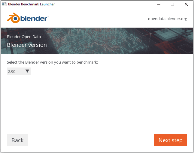

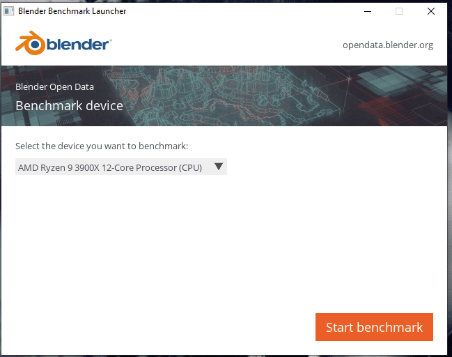

Die Werte vom CB20 erreicht man in Blender nicht ansatztweise.

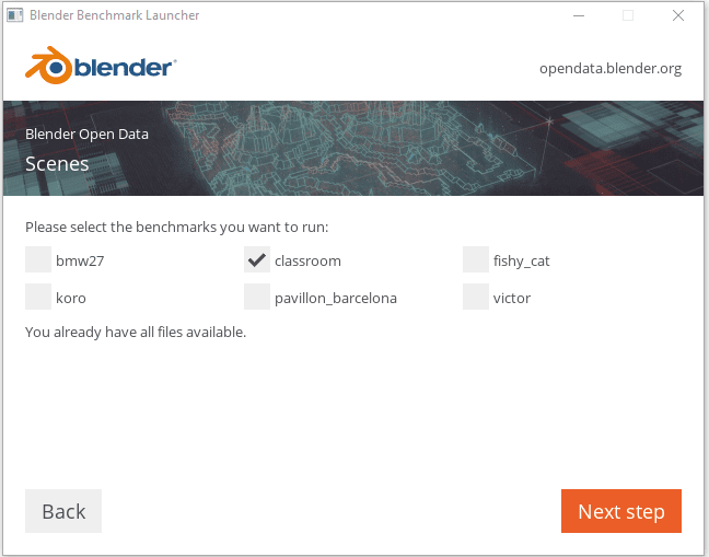

Alleine mit dem kleinen Blenderbenchmark https://opendata.blender.org/ gegen zu testen hätte ja gereicht.
Reicht schon Classroom. Da würde mancher, der sich hier über 4.4/4.3GHz freut, die Augen reiben.
