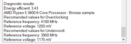

Diagnostic results:
Energy efficient: 3.83
AMD Ryzen 5 3600 6-Core Processor - Gold sample
Recomended values for Overclocking:
Reference frequency: 4349 MHz
Reference voltage: 1262 mV
Recomended values for Undervoolt:
Reference frequency: 4200 MHz
Reference voltage: 1175 mV

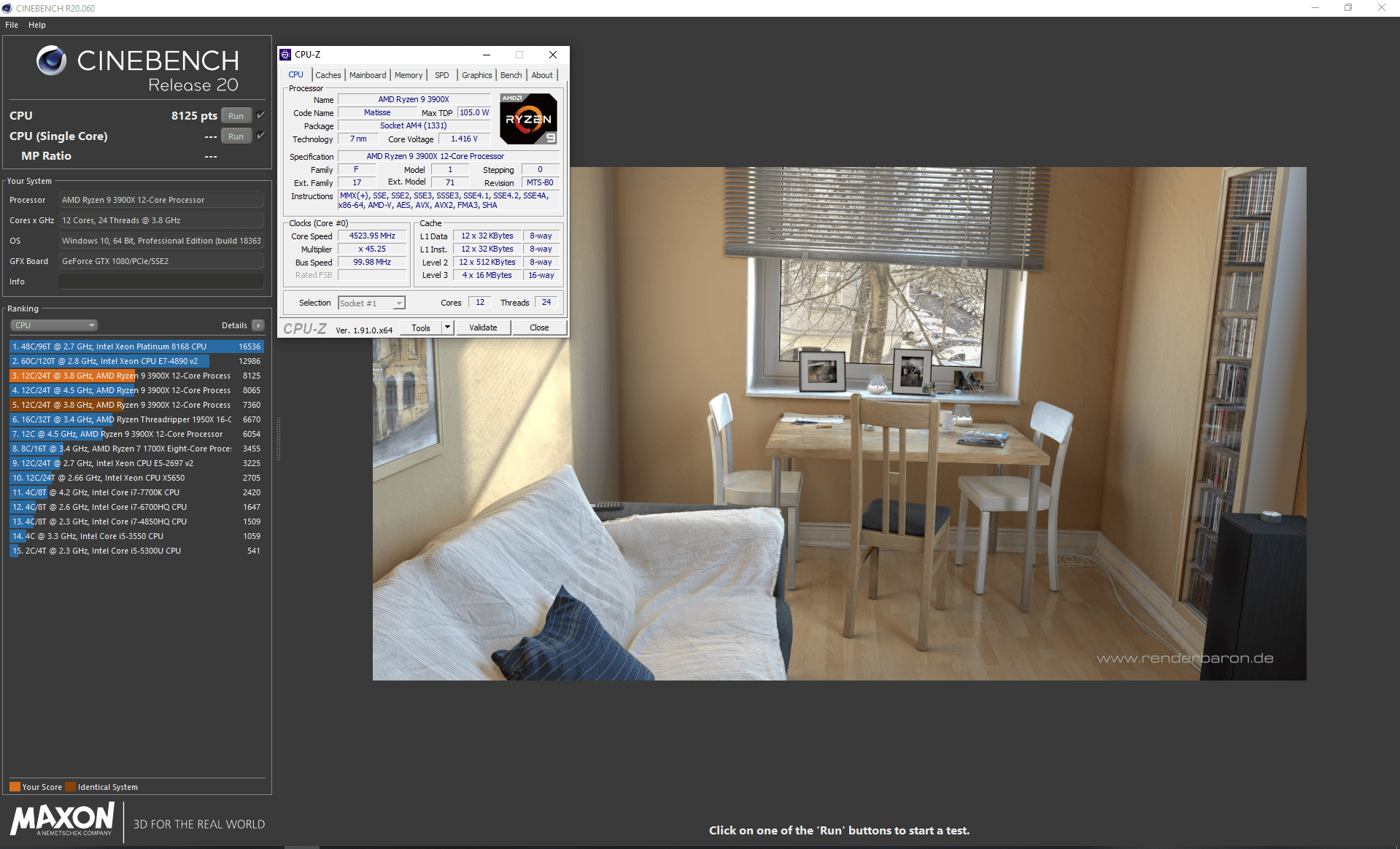

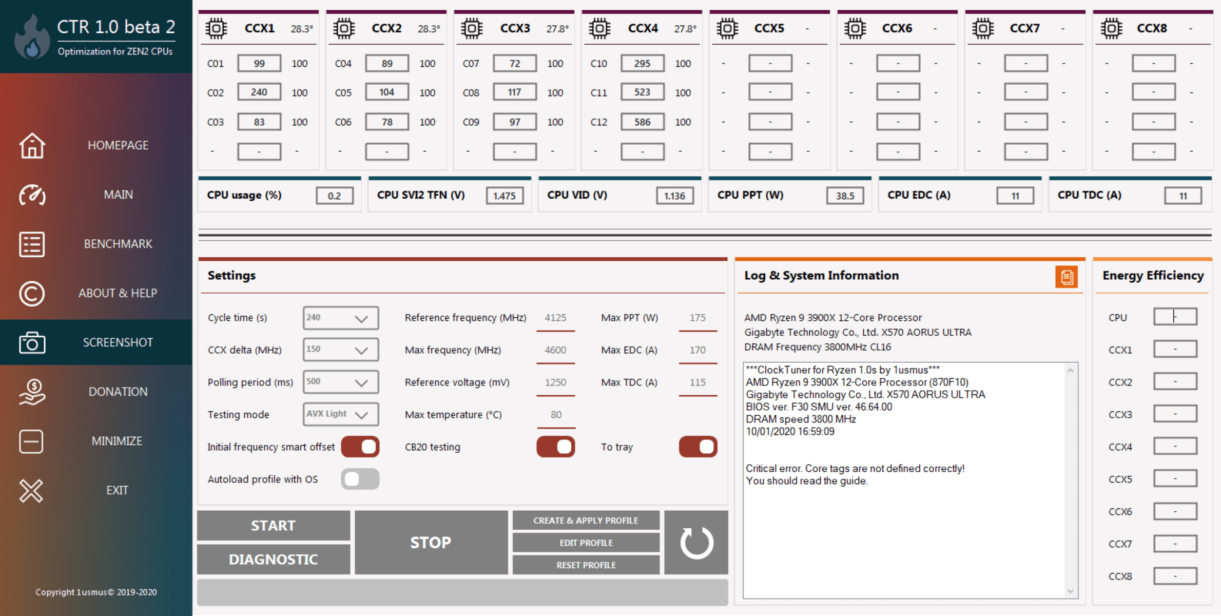

Irgendwas mache ich Falsch.Muss irgendwassein das ich übersehen habe.
Kann jemand was mit Critical Error.Core Tags are not defined correctly! anfangen

Wie man schön im Spoiler sehen kann, die CPU ist wohl wirklich unterirdisch. Bei mir wird in HWINFO64 Kern 0 / 1 als die beiden besten angezeigt, ebenso im RM. Die sind aber in CCX0 und gehen im Idle auf ( manchmal ) 4200 MHz hoch.
Letzter CB 20 Durchlauf:
CPU: 3593 ( max. V 1,469 / minimum V 1,425 lt. HWINFO64 )
CPU ( Sinle Core ): 487 ( max. V 1,469 / minimum V 1,425 lt. HWINFO64 )
MP Ratio: 7,38 x

Diagnostic results:
Energy efficient: 3.55
AMD Ryzen 7 3700X 8-Core Processor - Silver sample
Reference frequency: 4300 MHz
Reference voltage: 1275 mV
Reference frequency: 4100 MHz
