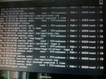

Nachdem ich OmniOS (Napp it to go) auf einen stick gepackt habe und auf dem n40l gestartet habe kommt die ganze zeit diede nachricht (auch im idle, wenn der pc nichts macht).
Zudem blinkt halt der usb stick ununterbrochen was heisst das ständiger zugriff auf den stick herscht. Wollte nur fragen ob das normal ist.
user root erhält alle Fehler und Hinweise der Programme auf die Console die als root gestartet werden -
also z.B alle napp-it Aufrufe per sudo.
Ein aktuelles napp-it unterdrückt diese Meldungen nach einem reboot.
Es handelt sich hier vermutlich um den Echtzeit-Status (Die Ampel).
Die läuft noch 90s nach dem letzten Seitenaufruf.
ok super also nichts schlimmes^^

Nun möchte ich nachts meine Daten abwechselnd auf zwei unterschiedliche USB Platten sichern, also in einer Nacht auf USB-Platte-1, in der nächsten Nacht auf USB-Platte-2, in der nächsten wieder auf USB-Platte-1 usw. Die Platten sollen am Abend immer umgesteckt werden und per Zeitschaltuhr gegen 3 Uhr hochgefahren werden. ZFS beitet ja u.a. auch die Möglichkeit von automatischen Snapshots, kann ich dafür irgendwie verwenden? Mit rsync habe ich bisher leider noch keine Erfahrung. Wäre super wenn Ihr mir da helfen könntet das umzusetzen.
