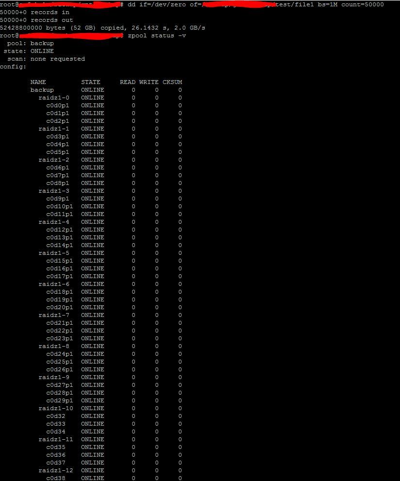

Servus,
ich hab mal ne frage wie ihr das lösen würdet.
Ich habe einen Server mit 2 Shelfs á 25 Platten. Der Server soll als Snapshot Zwischenspeicher dienen, bis die Snapshots jede Woche einmal auf Band geschrieben werden.
Aktuell spiele ich mit dem Gedanken 15 oder 16 raidz1 zu bauen, und die restlichen Platten als Spare zu lassen. Was haltet ihr davon - man verliert natürlich einiges an Platz durch die ganzen Parität Platten. Performance ist jetzt nicht sooooo wichtig. Wobei sich das LTO über schnelle Raten natürlich freut. Auf den Pool wird mit 10gbe geschrieben.
Gruß Viper

Servus,
Gruß Viper
sehe ich das richtig.
Es sind 50 Platten und die Überlegung lautet 15 x Raid-Z1 je drei Platten = 30 von 45 Platten nutzbar?
Ich würde eher 4 x Raid-Z2 je 10 Platten machen, eventuell ein fünftes Raid-Z2 mit 6 Platten =46 Platten, den Rest als hotspare
= 36 Platten nutzbar, es dürfen auch zwei beliebige ausfallen.
ich würde RAIDZ1 machen wegen Performance und Erweiterbarkeit. Zusätzlich noch darauf achten, das die die Spiegelpartner in unterschiedlichen Shelfs liegen, damit kannst du sogar den Ausfall einen ganzen Shelfs verkraften.

Für diejenigen die es interessiert:
Ich hab mit für RaidZ1 entschieden und 15 vDevs gemacht. Die Kiste hat 16GB Ram und nen Quad Core Xeon mit 2,2 GHZ.
ich hab mal mit dd ausprobiert und folgendes Ergebnis erhalten (compression und dedup ist an):
Klar ist das dd synthetisch
Compression vor allem LZ4 ist ok.
Dedup kann extrem problematisch werden, wenn der RAM für die dedup-Tabellen nicht mehr reicht.
Als Regel: Ausreichend RAM für das OS und den Lesecache zuzügl. 3-5 GB je TB deduplizierte Daten.
poste mal zpool status -v bitte und wiederhole den Test ohne dedup und compression.
Ansonsten schließe ich mich gea an, dedup aus und compression=lz4
Oh, das wusste ich nicht das das soviel RAM braucht - hatte mal was von 1 GB pro TB Daten gelesen.
Selbes Ergebnis ohne dedup
