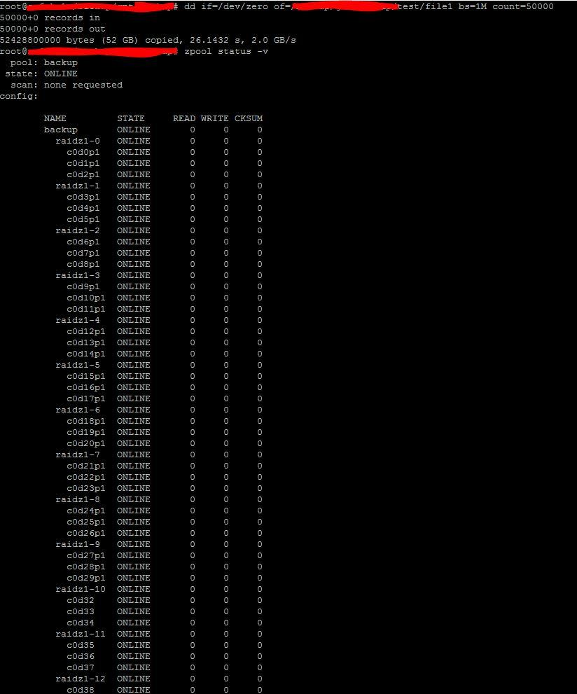

bei /dev/zero als Quelle frage ich mich eh, was da bei Dedup rauskommen soll ;-) Was soll den damit getestet werden? Ist doch vollkommen sinnfrei - oder?!
Schneller kannst Du keine grossen Files erzeugen:
cat /dev/zero > /tmp/bla -> würde ich nach 2-3s mit Strg-c abbrechen
ls -lh /tmp
-rw-r--r-- 1 root root 3,5G Jun 5 23:31 /tmp/bla
und das kann auch gut comprimieren:
root@otarget:~# gzip !$
gzip /tmp/bla
root@otarget:~# ll -h /tmp
-rw-r--r-- 1 root root 3,5M Jun 5 23:31 bla.gz
yes > /tmp/fasel ist viel langsamer
Und hier noch meine schnellste Festplatte:
root@otarget:~# dd if=/dev/zero of=/dev/null bs=1M count=50000
50000+0 records in
50000+0 records out
52428800000 bytes (52 GB) copied, 3,20964 s, 16,3 GB/s

ich kenn den Syntax. Aber mit /dev/zero eine Deduplizierungsfunktion oder Komprimierung zu testen ist in meinen Augen sinnfrei. Du weist was die Quelle für Dateiinhalte erzeugt?
achja, kann ich übrigens toppen: OI virtualisiert unter ESXi5.0
root@fileserver:~# dd if=/dev/zero of=/dev/null bs=1M count=50000
50000+0 records in
50000+0 records out
52428800000 bytes (52 GB) copied, 2.25178 s, 23.3 GB/s
Ich habs geahnt - mein /dev/zero - ist kaputt :sick:
Das ist irgendwie der Witz, oder? Einmal mit Profis...
ehm - das kannst du mir jetzt mal erklären. Bei dem Vorgang wird ein Testfile erzeugt welches auf die Platte geschrieben wird. Also testet man doch die HDD performance und nicht die Performance der CPU. Natürlich wird die CPU belastet, aber es wird ja trotzdem in den pool geschrieben ...
Es ging nie darum deup oder die Kompressierung zu testen. Dedup macht da so was von keinen Sinn und Kompressierrung funktioniert bei solchen Daten eben gut. Es ging rein um die Performance.
aber wenn ich nur Nullen schreibe und die Komprimierung oder Dedup ist an, was denkst Du denn was dann auf die Platte geschrieben wird?
Also muss beides aus sein! Das alleine war der Hinweis an Dich. Oder ich nehme /dev/random.
Was dann je nach Implementierung evtl. nicht in der Lage ist, die nötigen Datenraten zu liefern.
---------- Post added at 09:26 ---------- Previous post was at 09:24 ----------
Wenn compression an ist, dann schreibst du effektiv ein paar K auf die Platte. Das sollte doch einleuchten, oder? Das is doch wie gesagt der Witz an der Sache, dass weniger Plattenplatz belegt wird. Meinst du, der schreibt das alles auf die Platte und geht dann nochmal drüber und löscht redundante Daten wieder? Das passiert alles, bevor die Daten auf die Platte gehen.
