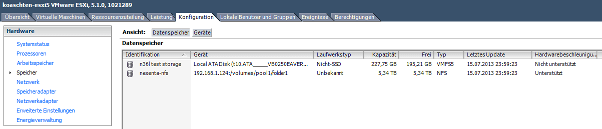

@fdsonne du musst vermutlich deiner ZFS Appliance sagen das sie nur NFS v3.0 machen soll, 4.0 kann der ESXi (noch) nicht. Sobald du das gemacht hast sollte das ungefähr so aussehen (bei mir mit installierter VAAI beta):
Ich hab dazu direkt noch eine Frage zu meinen nexenta Spielereien, ich hab die aktuelle Nexentastor CE auf einem N36L laufen
- dualcore 1.3Ghz
- 3GB Ram
- 4x 2TB HDD (Storage Pool)
- 1x 250GB (System)
- 1x 160GB Intel 320 (l2arc)
Jemand eine Idee warum ich zwar bei nem AS SSD Bench knappe 95MB/s read bekomme aber nur knappe 11MB/s write?

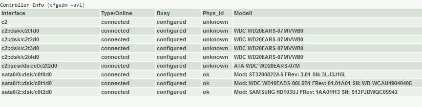

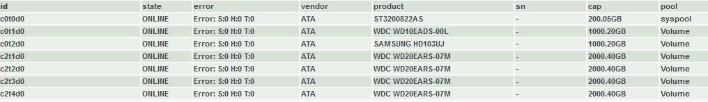

Hi,
Ich habe mal wieder ein Problem.
Und zwar habe Ich gesehen, das von meinen Festplatten keine Seriennummern durchgereicht werden.
D.h., wenn eine Platte ausfällt, wüsste ich gar nicht, welche Ich tauschen muss.
Bei den Platten, welche am Onboard Controllen hängen, könnte Ich es noch rausfinden, aber bei den Platten am LSI SAS3081 würde Ich im dunkeln tappen.
Hat jemand eine Idee?
Oder kann Ich mich drauf verlassen, das "c2t1d0" die erste Platte am Controller ist c2t2d0 die zweite usw?
Das einzige was mir so auf die schnelle einfällt, ist das System runterfahren, eine Platte abhängen, gucken welche fehlt.
Neu starten resilvern, und das selbe Spiel mit den anderen Platten.
Aber irgendwie habe Ich da Bauchschmerzen, die Platten abzuhängen....
Einen Plan, welche Platte wie genau im OS erscheint, macht man sich eigtl. bevor man den Pool überhaupt einrichtet.
Hatte dieses napp-it nicht eine ID-Funktion per dd?
Hi,
Ja das ist so.
c2t0d0 meint die Platte am ersten Port von Controller 2.
Bei einem Plattenausfall kann es aber Probleme bereiten da dann Plötzlich eine weitere als c2t0d0/old auftauchen kann.
Alternative:
Menü Disks - Smartinfo (teilweise bessere Erkennung der Seriennummer durch smartmontools)
Menü Disks >> identify via dd (geht aber nicht bei jeder Konfiguration)
Ansonsten: Die Slots beschriften oder eine Liste mit Seriennummern bzw WWN führen
