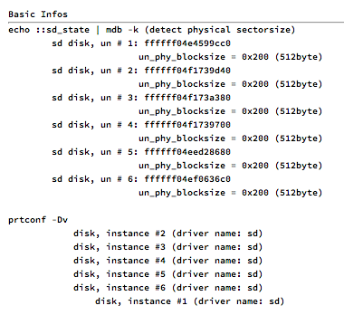

Ich sitze hier an einem HP Microserver N54l und 5x 1.5TB Western Digital "WDC WD15EARS-00Z" Platten.
Als System dient Opensolaris + Napp-it.
Ich habe die sd.conf editiert um ashift=12 auf den Pool anzuwenden.
Nur leider bleibe ich bei ashift 9 hängen. ;)
Bin für jeden Tip dankbar !

ZFS and Advanced Format disks - illumos - illumos wiki gelesen?
Korrekte Syntax (Kommaliste, vendor model)?
SAS Controller (sd.conf geht nur damit)?
reboot nach Änderung der sd-conf?
neueres OI, a7, a8 ?
Hallo Gea,
OS = oi_151a8
Ein SAS-Controller ist nicht installiert !
Ich habe in die sd.conf vollenden Inhalt eingefügt:
#4k override
sd-config-list =
"ATA WDC WD15EARS-00Z ", "physical-block-size:4096";
Neustart des System nach der Änderung ist auch vollzogen worden.
Hallo Gea,
Korrekt muss es heißen:
Die Platten müssen an einem Controller hängen, der die sd.conf auch benutzt.
(driver name: sd)
siehe Menü disks >> details >> prtconf diskinfos
ok, ich wollte zum Ausdruck bringen, dass ich keinen extra Controller installiert habe.
Ich nutze aktuell die Standardanschlüsse des Microservers.
ardware properties:
name='devid' type=string items=1 value='id1,sd@SATA_____WDC_WD15EARS-00Z_____WD-WMAVU3609737'
name='inquiry-revision-id' type=string items=1 value='80.00A80'
name='inquiry-product-id' type=string items=1 value='WD15EARS-00Z5B1'
name='inquiry-vendor-id' type=string items=1 value='WDC'
