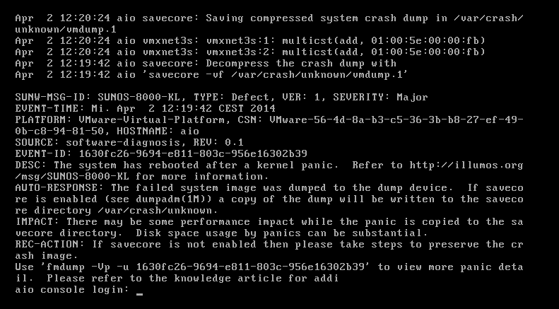

Ich hab jetzt die e1000 entfernt und danach eine neue vmxnet3 der VM zugewiesen - also jetzt wieder 2 vnics.
Nics konfiguriert alles scheint ok zu sein.
Danach hab ich vom Backup-Server ein Replicate gestartet um den aio-pool zu sichern. Backup läuft bis 73% ohne murren durch.
Dann ein Kernel Crash:
Hier Anhang anzeigen messages.txt der komplette Log vom Crash.
Der Kernel-Crash ist vom Typ Defect - ich finde aber keinen Hinweis dazu was defekt sein soll.
Spaßeshalber kopiere ich von meiner Windows Dose auf den aio_pool jetzt schon mehrere 100Gb am Stück und hier crasht er nicht, auch der Kopier-Durchsatz ist ok.
Liegt es eventl. gar nicht an ESXi oder Omnios?

Hast du das fmdump mal gemacht, was unten steht? So ansich steht in der Meldung nichts, was man irgendwie verwerten könnte.
Für mich nichts leserliches. :-(
Code:
root@aio:~# fmdump -Vp -u 1630fc26-9694-e811-803c-956e16302b39
TIME                           UUID                                 SUNW-MSG-ID
Apr 02 2014 12:19:42.085291000 1630fc26-9694-e811-803c-956e16302b39 SUNOS-8000-KL
  TIME                 CLASS                                 ENA
  Apr 02 12:19:42.0809 ireport.os.sunos.panic.dump_available 0x0000000000000000
  Apr 02 12:20:24.9371 ireport.os.sunos.panic.dump_pending_on_device 0x0000000000000000
nvlist version: 0
        version = 0x0
        class = list.suspect
        uuid = 1630fc26-9694-e811-803c-956e16302b39
        code = SUNOS-8000-KL
        diag-time = 1396433982 81733
        de = fmd:///module/software-diagnosis
        fault-list-sz = 0x1
        fault-list = (array of embedded nvlists)
        (start fault-list[0])
        nvlist version: 0
                version = 0x0
                class = defect.sunos.kernel.panic
                certainty = 0x64
                asru = sw:///:path=/var/crash/unknown/.1630fc26-9694-e811-803c-956e16302b39
                resource = sw:///:path=/var/crash/unknown/.1630fc26-9694-e811-803c-956e16302b39
                savecore-succcess = 1
                dump-dir = /var/crash/unknown
                dump-files = vmdump.1
                os-instance-uuid = 1630fc26-9694-e811-803c-956e16302b39
                panicstr = BAD TRAP: type=e (#pf Page fault) rp=ffffff001f591630 addr=ffffff04f8e08b88
                panicstack = unix:real_mode_stop_cpu_stage2_end+9de3 () | unix:trap+db3 () | unix:cmntrap+e6 () | genunix:as_segcompar+10 () | genunix:avl_find+72 () | genunix:as_segat+3d () | genunix:as_fault+27a () | unix:pagefault+96 () | unix:trap+d23 () | unix:cmntrap+e6 () | unix:bcopy_altentry+55a () | genunix:uiomove+f8 () | fifofs:fifo_read+192 () | genunix:fop_read+5b () | genunix:read+2a7 () | genunix:read32+1e () | unix:brand_sys_sysenter+1c9 () |
                crashtime = 1396433985
                panic-time =  2. April 2014 12:19:45 CEST CEST
        (end fault-list[0])
        fault-status = 0x1
        severity = Major
        __ttl = 0x1
        __tod = 0x533be43e 0x5156ff8
root@aio:~#
Das stehts irgendwie. Da müssen aber die Solaris-Gurus ran.

Man kann jetzt zwar nach "panicstr = BAD TRAP: type=e " googeln und es bringt ganz interessante Diskussionen zutage. Dennoch ist die Ursache von Bluescreens, Pinkscreens oder Kernel Panics immer sehr schwer einzugrenzen.
Wenn wie hier das Problem sicher wiederholt werden kann, ist es ja noch einfach indem man die üblicherweise Verdächtigten der Reihe nach einzeln ausschließt/ändert.
Hardware: RAM, Bios, NIC, HBA, Kabel, Power
Software: OS, Treiber
Wenn das Problem mit ESXi 5.5 neu ist, würde ich erst mal das letzte 5.1 mit e1000 probieren.

Obige Änderung habe ich Oktober letzten Jahres in meine ESXi Appliance Distribution eingefügt damit e1000 damit funktioniert .
napp-it // webbased ZFS NAS/SAN appliance for OmniOS, OpenIndiana, Solaris and Linux downloads
ESXi 5.5/5.1 + ZFS/OmniOS/napp-it All-IN-ONE VM - VMs & Appliances - VMware Forum
oder handelt es sich um eine Neuinstallation?
E1000 löschen oder deaktivieren reicht aber bei Problemen.
Ansonsten sollte Oracle Solaris 11.1 und Solaris10-64 die gleichen Tools installieren. Es ist nur eine Solaris ISO in ESXi enthalten. siehe napp-it // webbased ZFS NAS/SAN appliance for OmniOS, OpenIndiana, Solaris and Linux downloads Punkt 10.
Ich selbst habe ESXi5.5 neu installiert und auch Omnios 151008j neu installiert.
Asche auf mein Haupt.
@gea, es war doch keine Neuinstallation. Ich hatte obiges Image runter geladen und aktualisiert.
Sorry, ich hab in den letzten Wochen zig Mal Omnios installiert und wusste es nicht mehr richtig, erst als Grub startete hab ich es gesehen.
Die gleichen Tools mag sein, aber nicht die gleichen Treiber - zumindest so habe ich es in dem Blog verstanden.
Deshalb hatte ich gestern ja gefragt wie sich Omnios bei ESXi meldet - als Solaris 10-64 oder Oracle Solaris 11-64. Wie aber zur perl-script-laufzeit '$minor' abgefragt werden kann - da müssen die Profis ran, ich hab da keine Ahnung. :wink:
Denn Omnios habe ich als Solaris 10 64 bit VM angelegt mir wird aber im SphereClient Solaris 11 64 bit angezeigt.

Treiber wiederum scheinen von Solaris 10_64 zu sein.
Dieser anscheinende Bug ist aber in 5.5 immer noch enthalten:
Morgen kann ich dir hoffentlich mehr sagen, denn da werde ich eine Neuinstallation mit 2 x vmxnet3 machen.
ESXi5.5 hab ich nicht neu installiert - nur mein aio-Omnios.
In meinem obigen Quote war vmxnet3-Treiber von Solaris 10_64 installiert.
In diesem Blog Cyber Explorer: Improving VM to VM network throughput on an ESXi platform wird ja von einem Bug in /root/vmware-tools-distrib/bin/vmware-config-tools.pl berichtet.
Also bin ich her gegangen und hab mit vi das '<' gegen '>' ausgetauscht.
Nachdem die Tools installiert waren, war auch der Treiber von Solaris 11_64 installiert. Da ging aber gar nichts mehr. Ich konnte nicht mal '/var/adm/messages' per WinSCP zum Bearbeiten öffnen.
So muss ich davon ausgehen, dass für Omnios es kein Bug ist.
Jetzt hat mein Omnios nur eine vnic mit vmxnet3 und bis jetzt flutscht es auch richtig.
Hoffentlich bleibt es auch so. :hail:
