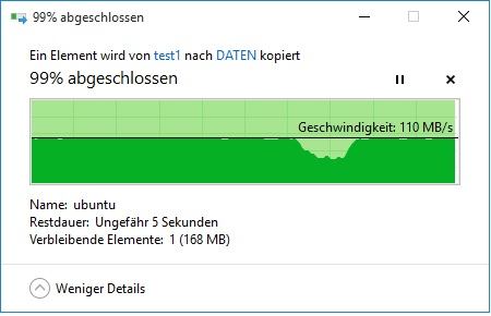

Update2: Schreibperformance ist geringfügig besser, aber der Atom 330 mit seinen 2GB RAM macht nicht wirklich Spaß. Allerhöchstens was für Backup-Betrieb... trotz 4K Sektoren ;)
Update3: Read-Performance ist allerdings m.E. für's erste völlig ok! Bis auf eine kurze Delle am absoluten Maximum des 1Gbit-Links:
