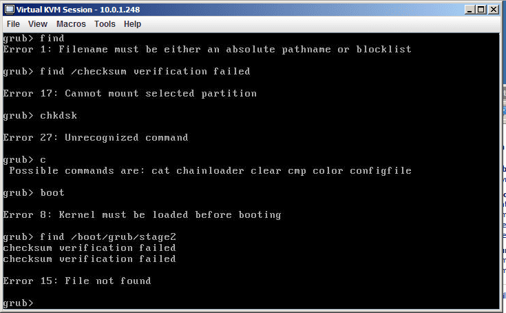

Hallo Zusammen,
meine ZFS Installation startet nicht mehr.
Jemand eine Idee, wie ich das lösen kann ?
Basis: OmniOS auf zwei bespiegelten USB-Sticks.
Der Stick der im Bios als Bootdisk eingetragen ist, scheint hinüber zu sein.
Was passiert wenn man im Bios oder Bios Bootmenü vom zweiten Stick startet
bzw den ersten abzieht. Die Biosbootreihenfolge sollte ja erster Stick, zweiter Stick seon
Kann ich ESXi parallel mit der Storage VM auf einer SSD betreiben (vermutlich mit 2 Partitionen)? Ich habe dazu in den napp-it Dokus nichts gefunden.
